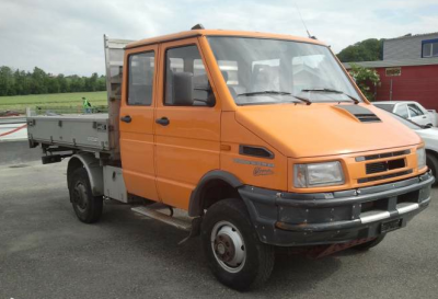

Bonjour.
J'ai la benne 100% alu de cet iveco à vendre. Elle mesure 3,10m sur 2,05 de mémoire.

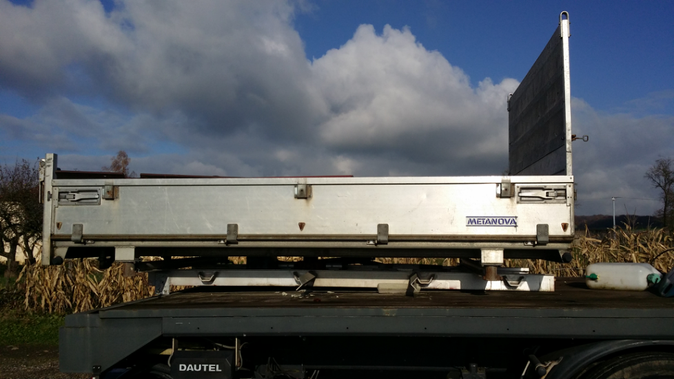

J'ai retrouvé des photos.
Le faux châssis ( qui ne sert a rien pour une benne ) n'est plus dispo mais il y a les deux traverses.

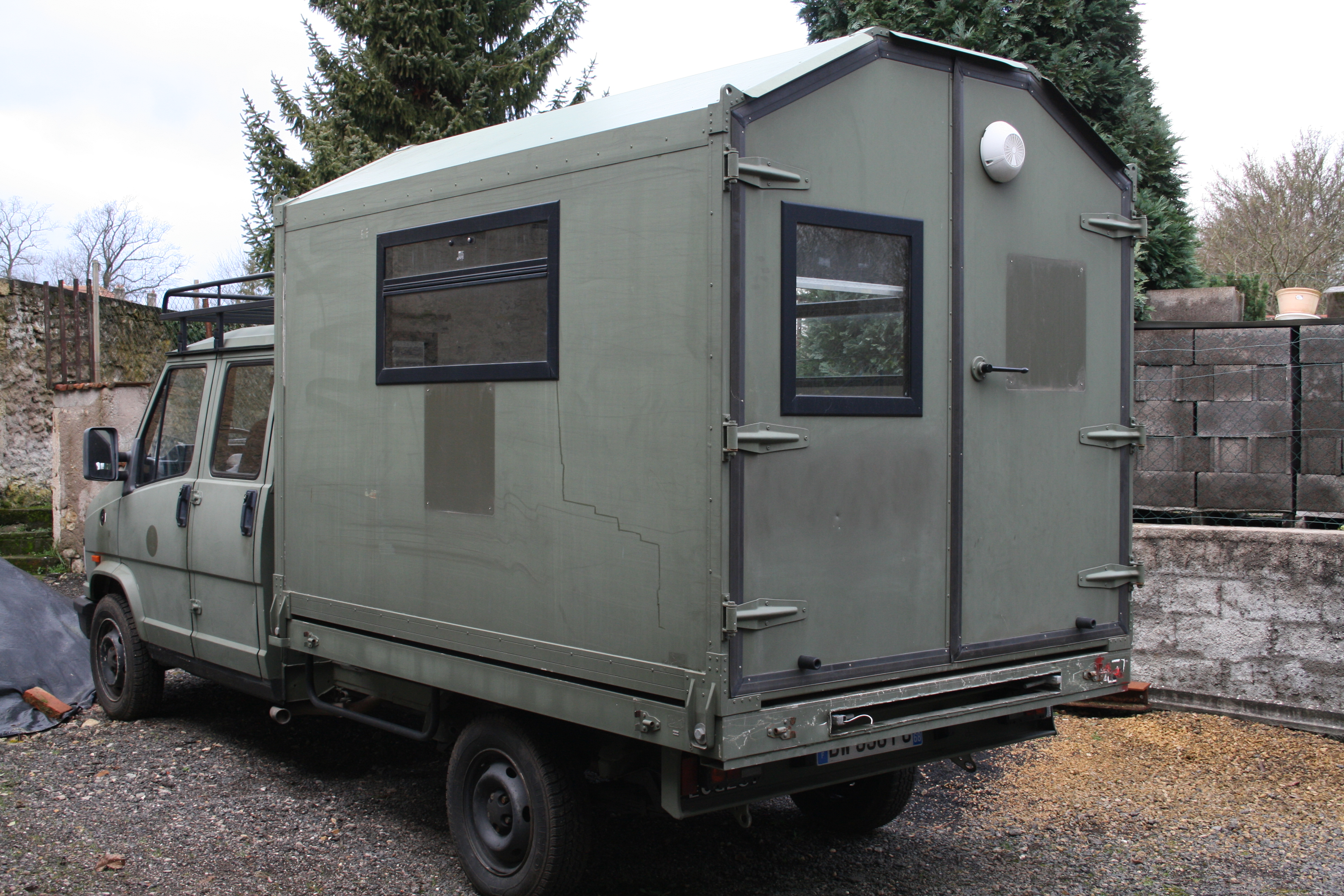

Un shelter alu de J5 ambulance 4x4 :
Mais bon mes finances étant assez bas en ce moment, je pense pas pouvoir faire la pose sur le TP3 avant l'été
La benne de Raphael (avec modif) m'irait très bien et son offre est raisonnable/sympa/géniale je pense mais suis qd mm fort limité en budget (ca ira mieux dans quelques temps j'espère) !

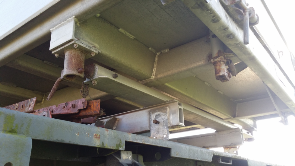

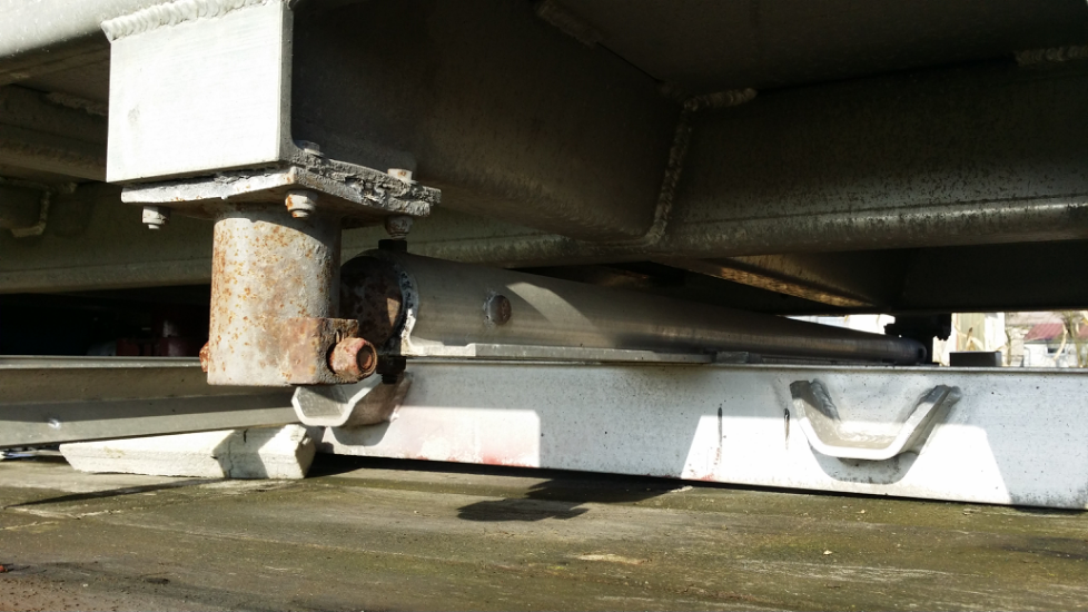

oui Pin-pom, je pensais partir d'un châssis de recup' et adapter des platines aux angles pour reprendre les fixations d'origines de la cellule (cf photos).

Je n'ai pas de photos mais j'ai pose une caisse ambulance de J5 en provenance de MrP4 sur le plateau de mon TP3 en faisant 4 platines de 1 cm epaisseur de 90 x 160 boulonnées aux 4 cions sur chaque platine est soudé un ecrou de 45 et un boulon de 45 (diam du filetage 27mm) reprend la fixation d'origine de la caisse et ne laisse aucun jeu ni en laterale (ep de la plaque + ecrou soudé) ni en verticale/horizontale du fait du diam de la tige filetée 27mm qui correspond au trou de fixation d'origine.
Pour info je n'ai pas bcp roulé avec alors le coté châssis rigide faux châssis blablabla je n'en sais rien mais vu comme le camion est raide je n'ai pas envie de m'inquieter.
Si tu as un portable je t'envoie de photos.
Je pense le demonter pour deposer la cellule le WE prochain donc je pourrai te fair plein de photos avant pendant après.
