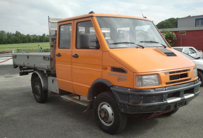

J'ai la benne 100% alu de cet iveco à vendre. Elle mesure 3,10m sur 2,05 de mémoire.

J'ai retrouvé des photos.
Le faux châssis ( qui ne sert a rien pour une benne ) n'est plus dispo mais il y a les deux traverses.
