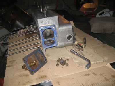

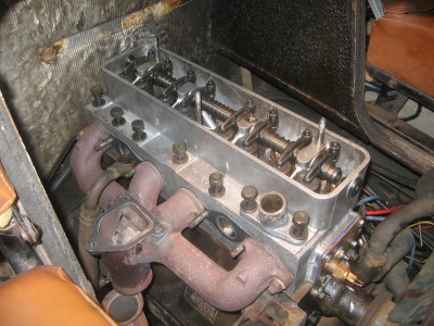

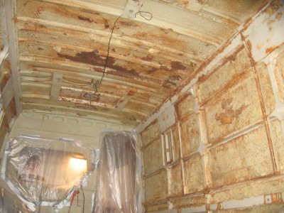

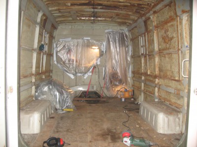

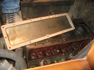

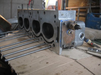

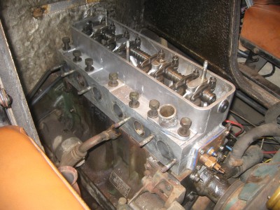

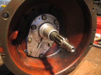

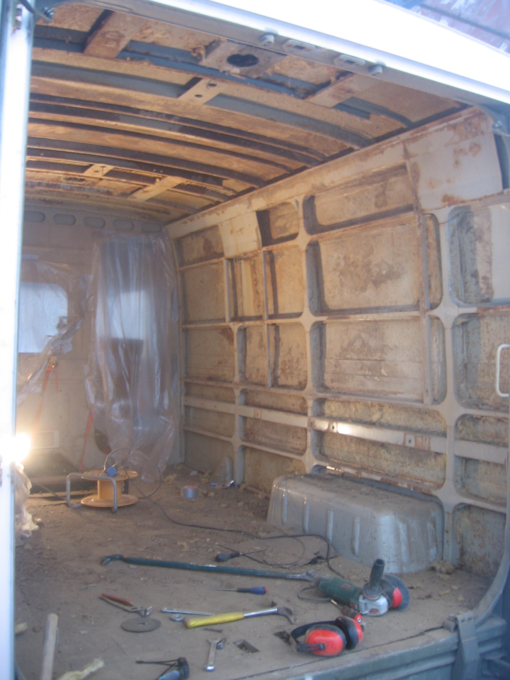

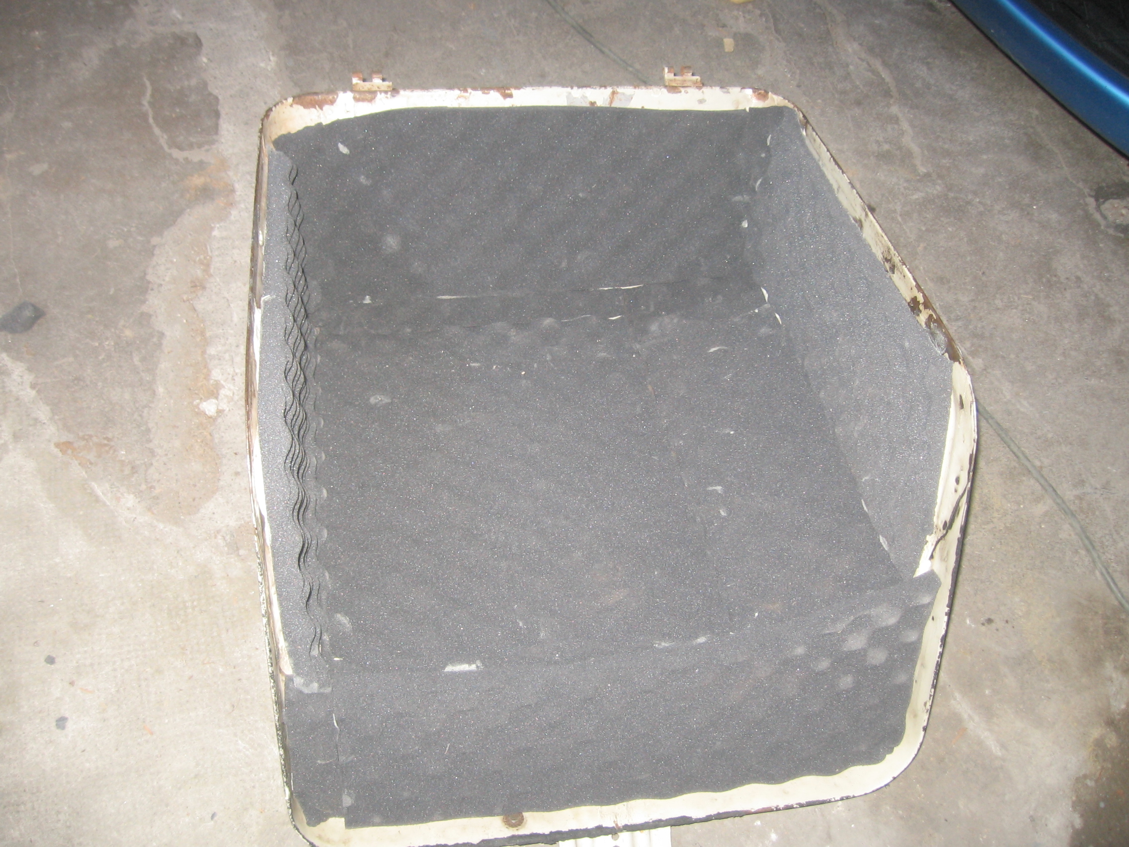

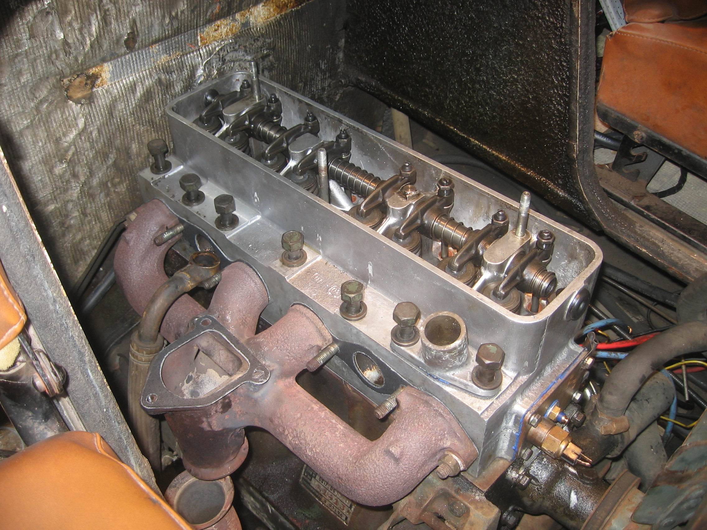

Suite des travaux moteur :
Vivement que je finisse la partie poncage et traitement de la rouille, c'est vraiment l'horreur, entre la meuleuse qui chauffe au bout de 5 min et les kilos de poussière soulevé !!
Je compte traité tout avec le convertisseur de rouille restom, et finalement isolé avec de la moussse polyuréthane projeté + multicouches plutôt que liège projeté + multicouche. (je limite les dépenses)!
Tom
Tom

J'ai exactement les même photos d'intérieur ... bon courage pour la suite ... tu viens de faire le plus galère

Pour simplifier en faisant compliqué, un Webasto à gasoil + une jerrycan de gasoil ca ne peut pas suffire?
Euh le 817 récyclé par Renault certes, et le 720 ne l'est pas ptete??
Ah et la mousse du capot ca peut faire mais attention ca retient bien l'huile et la graisse (j'en avais mis sur le Marmon Diesel), donc gare au feu! ne pas hésiter à coller de la plaque alu par dessus aux endroits qui vont se salir.
