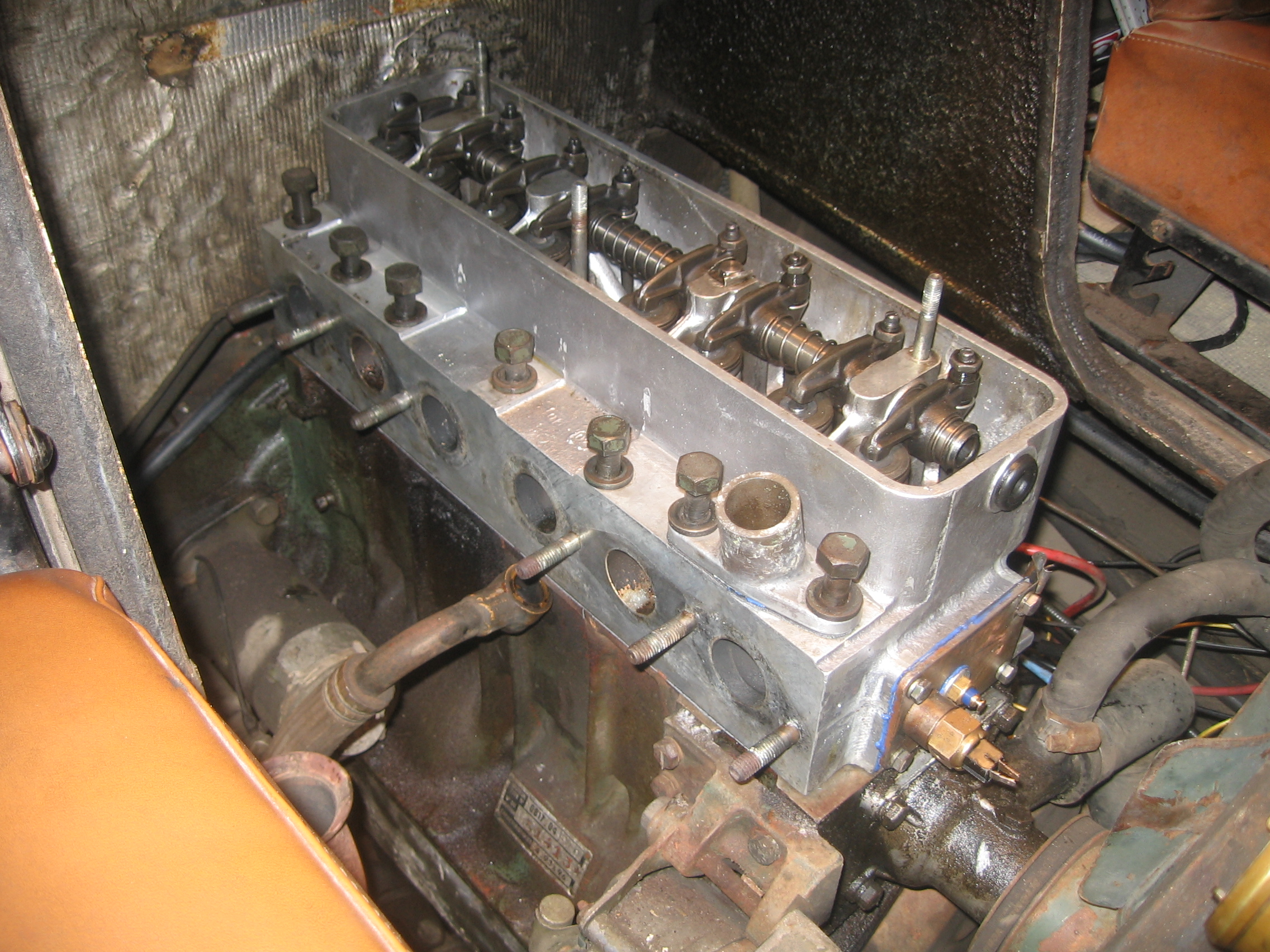

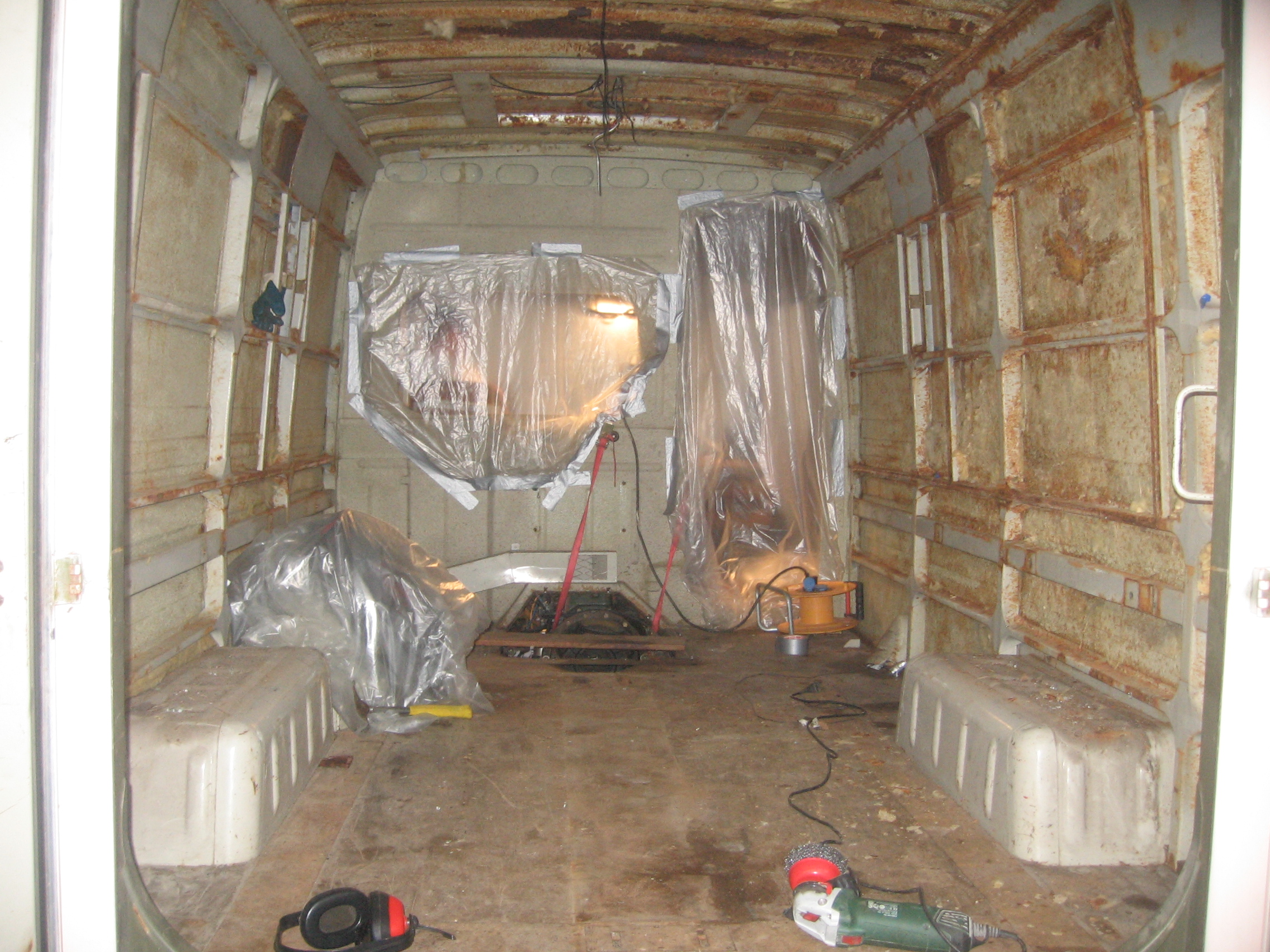

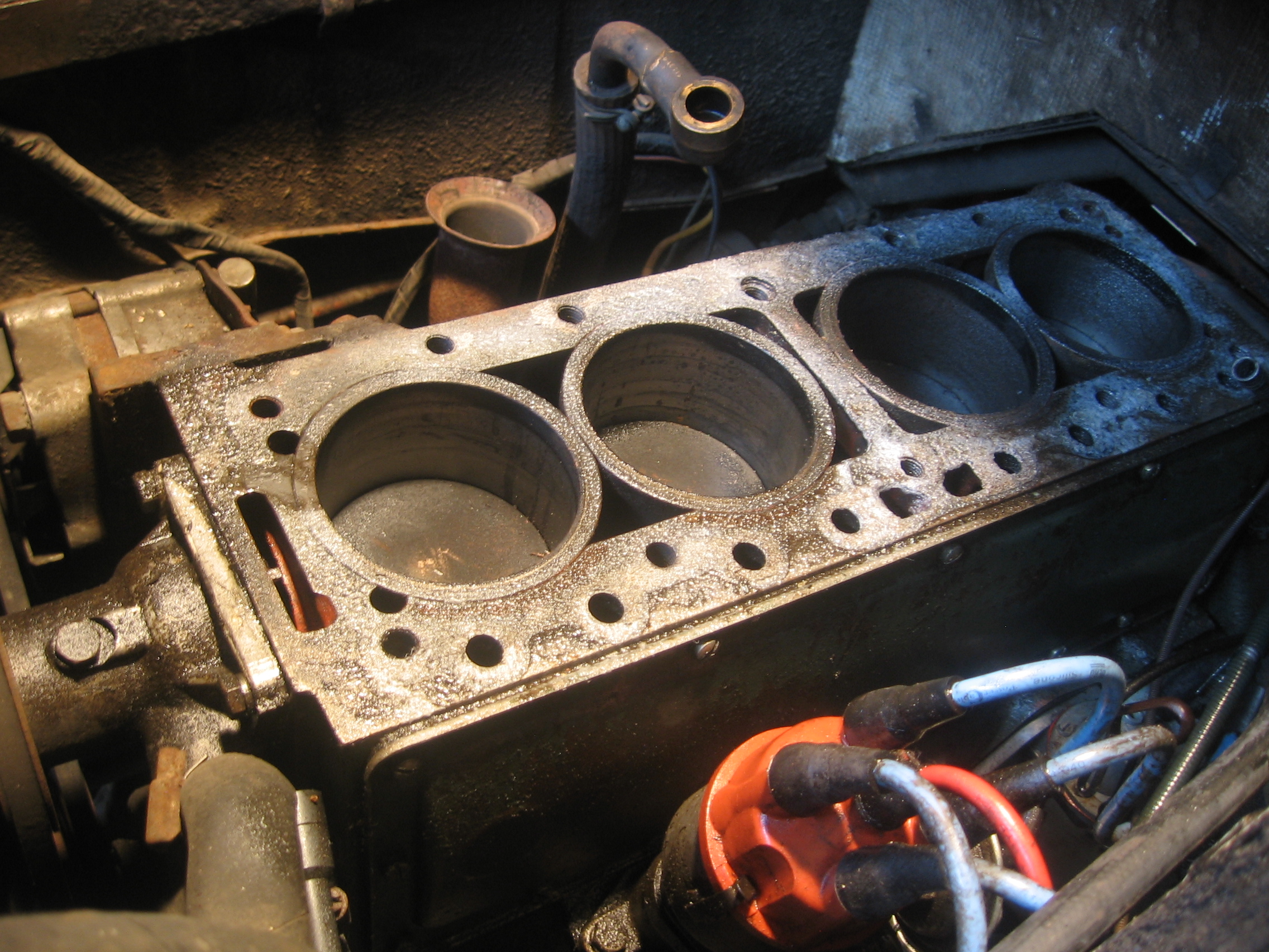

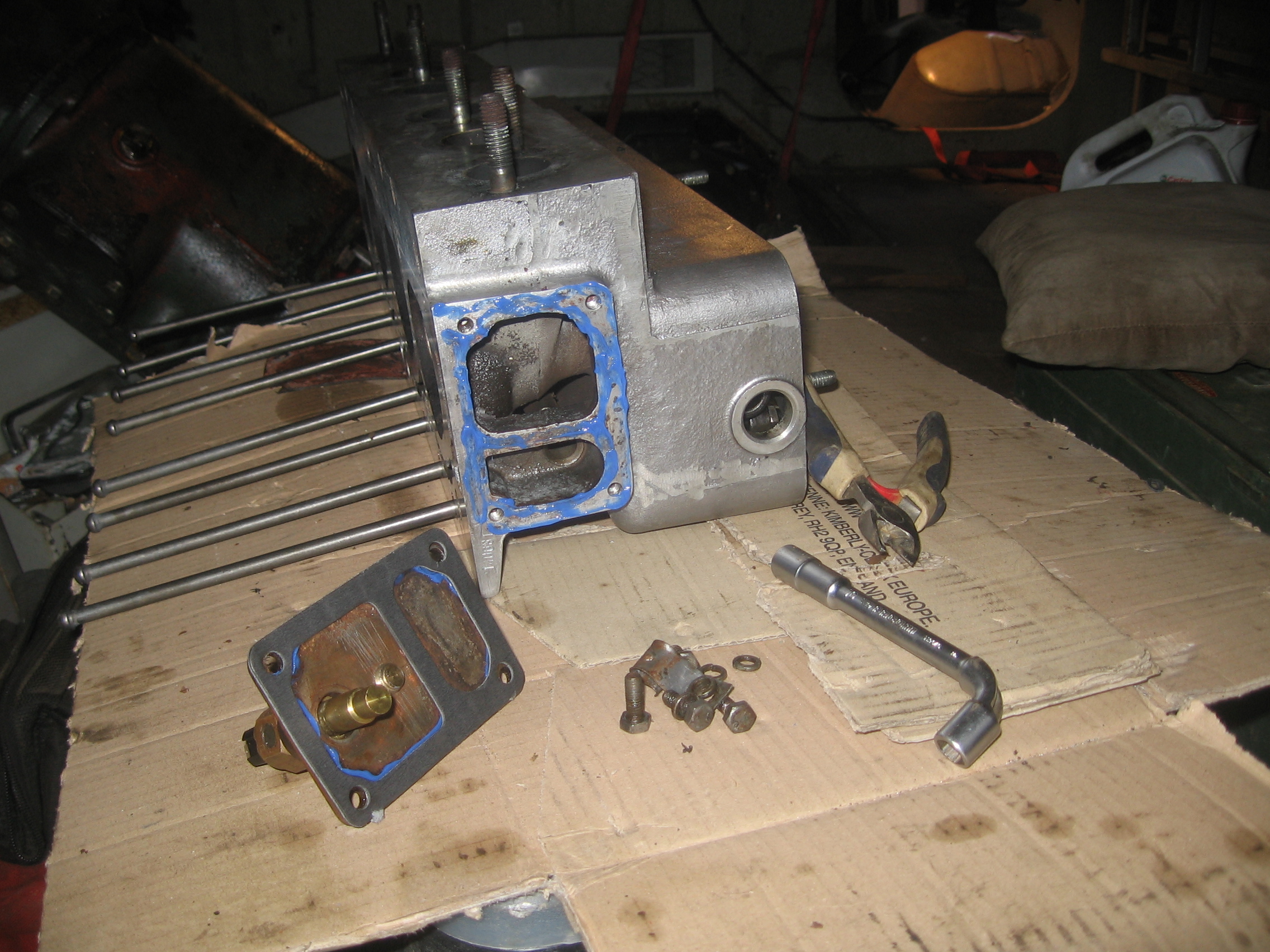

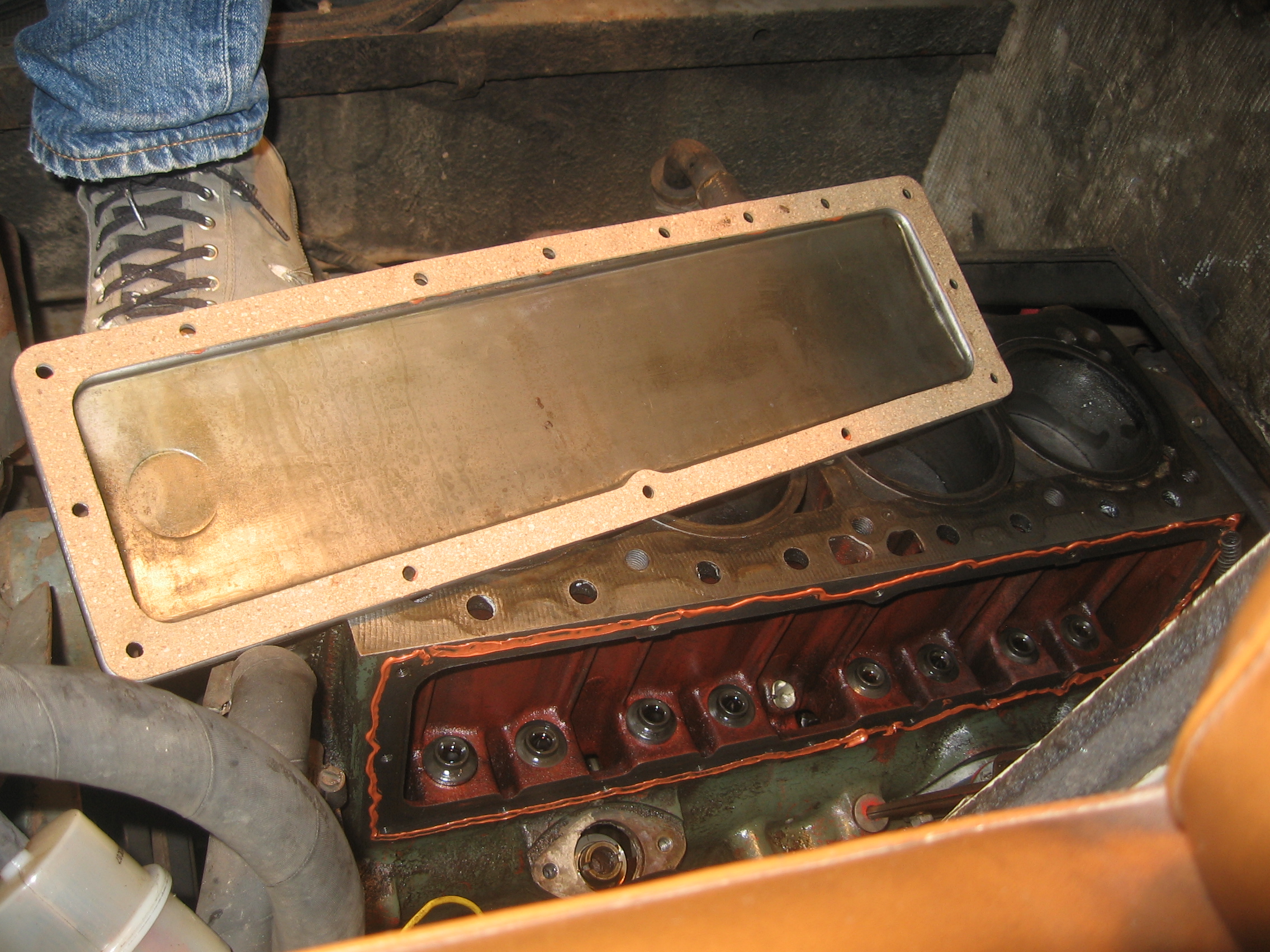

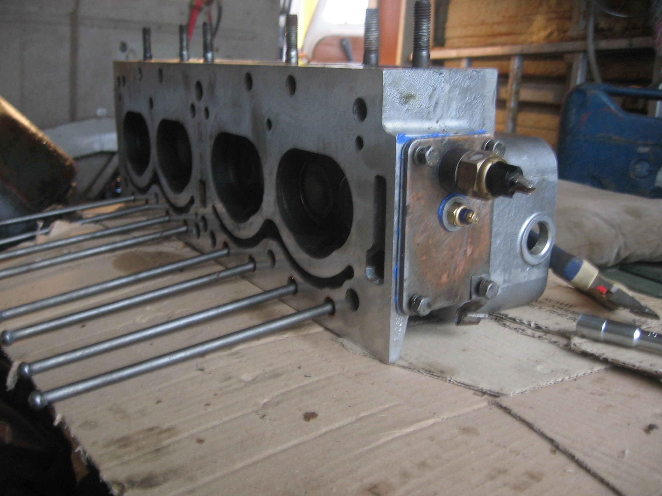

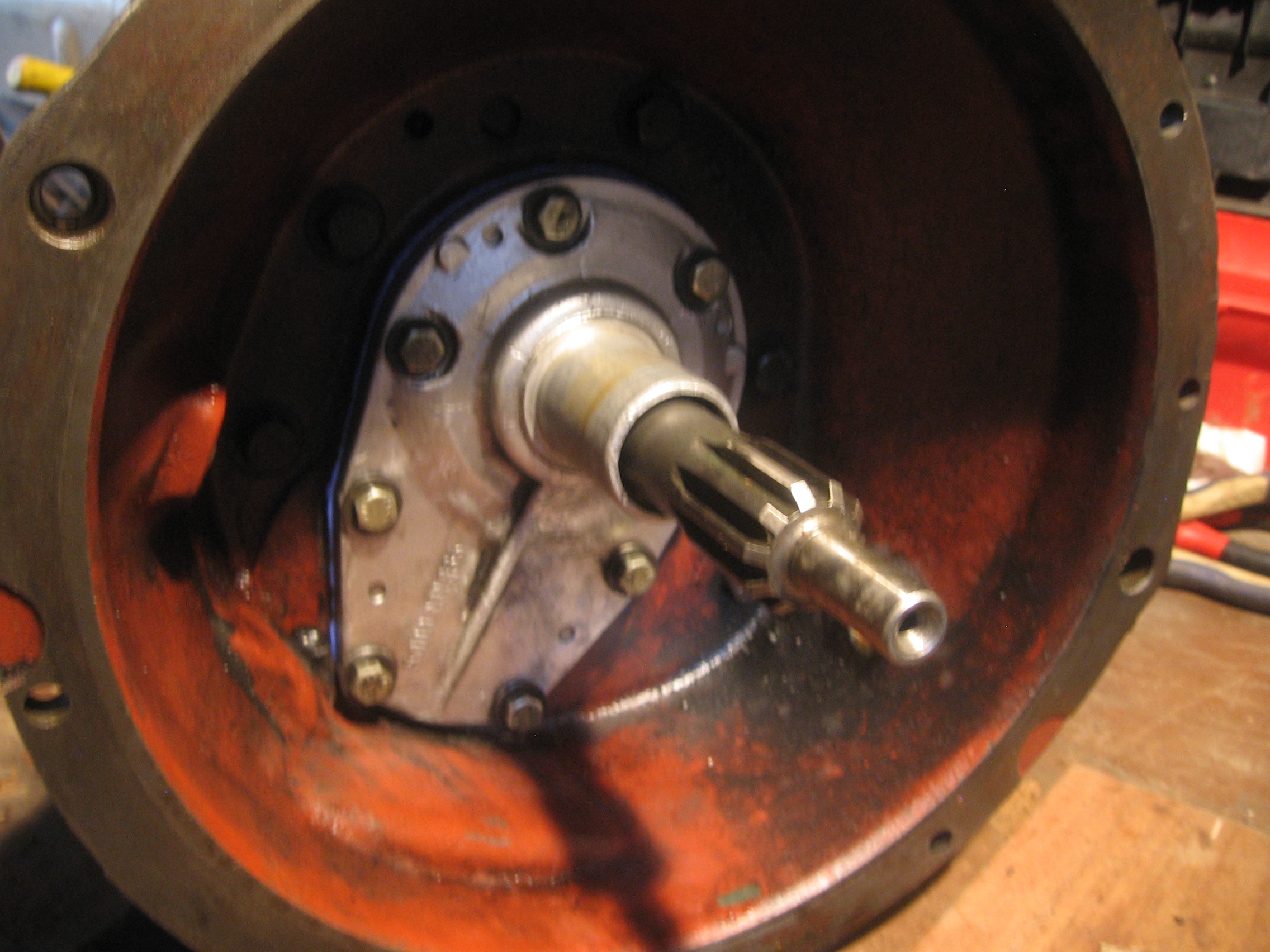

Suite des travaux moteur :

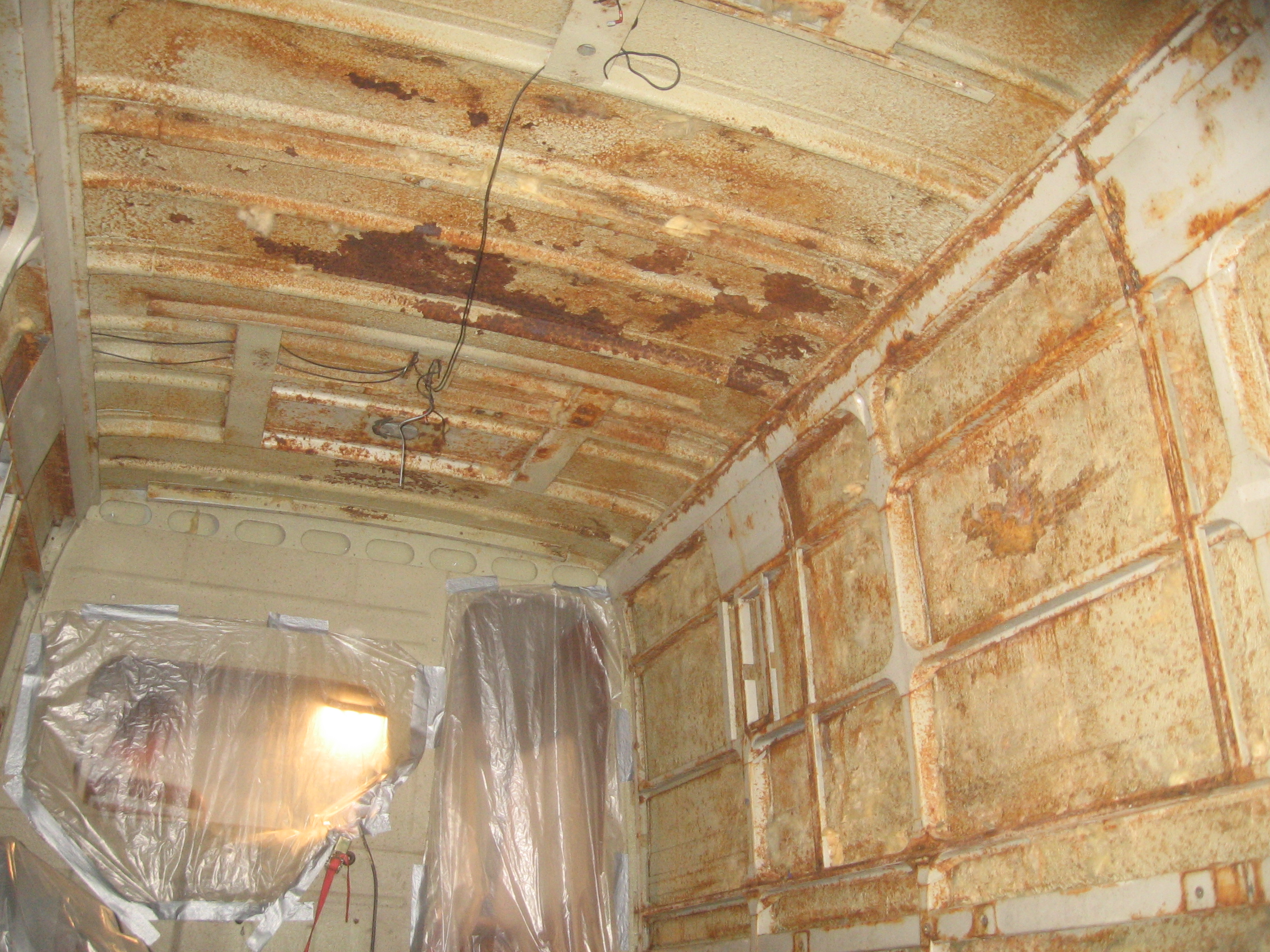

Vivement que je finisse la partie poncage et traitement de la rouille, c'est vraiment l'horreur, entre la meuleuse qui chauffe au bout de 5 min et les kilos de poussière soulevé !!
Je compte traité tout avec le convertisseur de rouille restom, et finalement isolé avec de la moussse polyuréthane projeté + multicouches plutôt que liège projeté + multicouche. (je limite les dépenses)!
Tom
Tom
Re: [Prépa] Sibérie/Mongolie début 2015
J'ai exactement les même photos d'intérieur ... bon courage pour la suite ... tu viens de faire le plus galère
