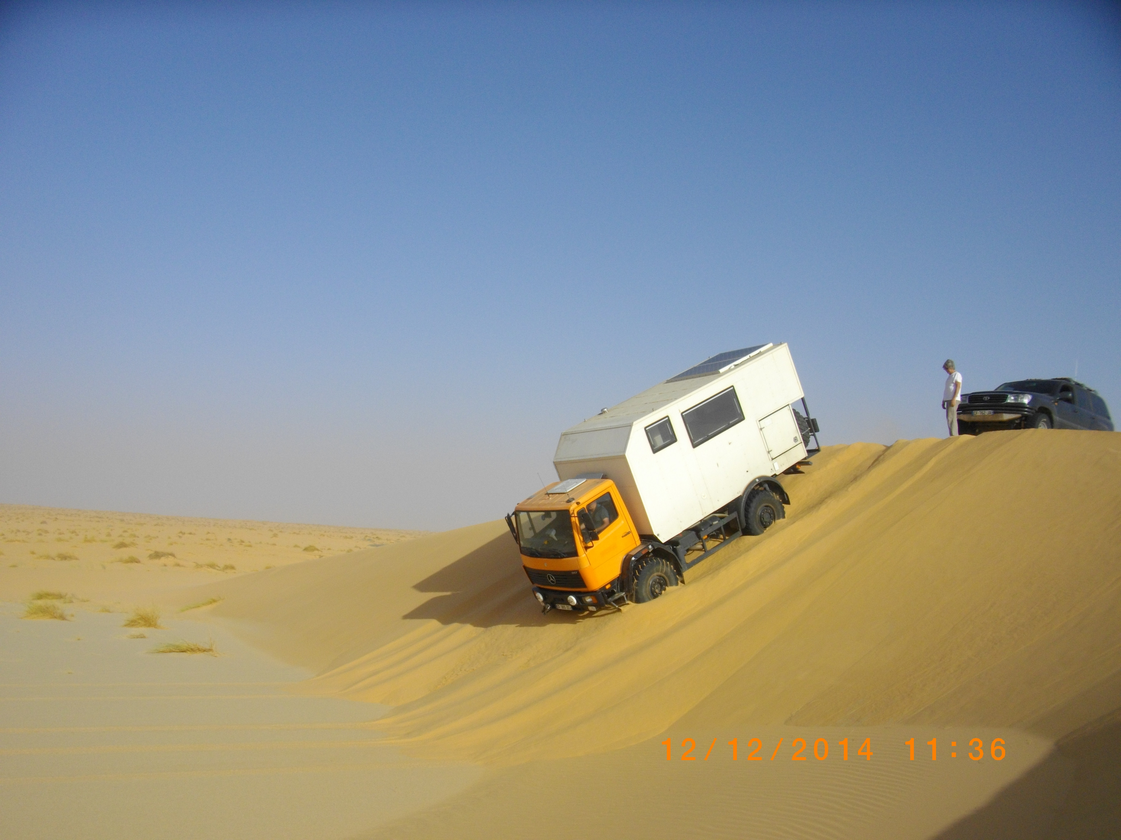

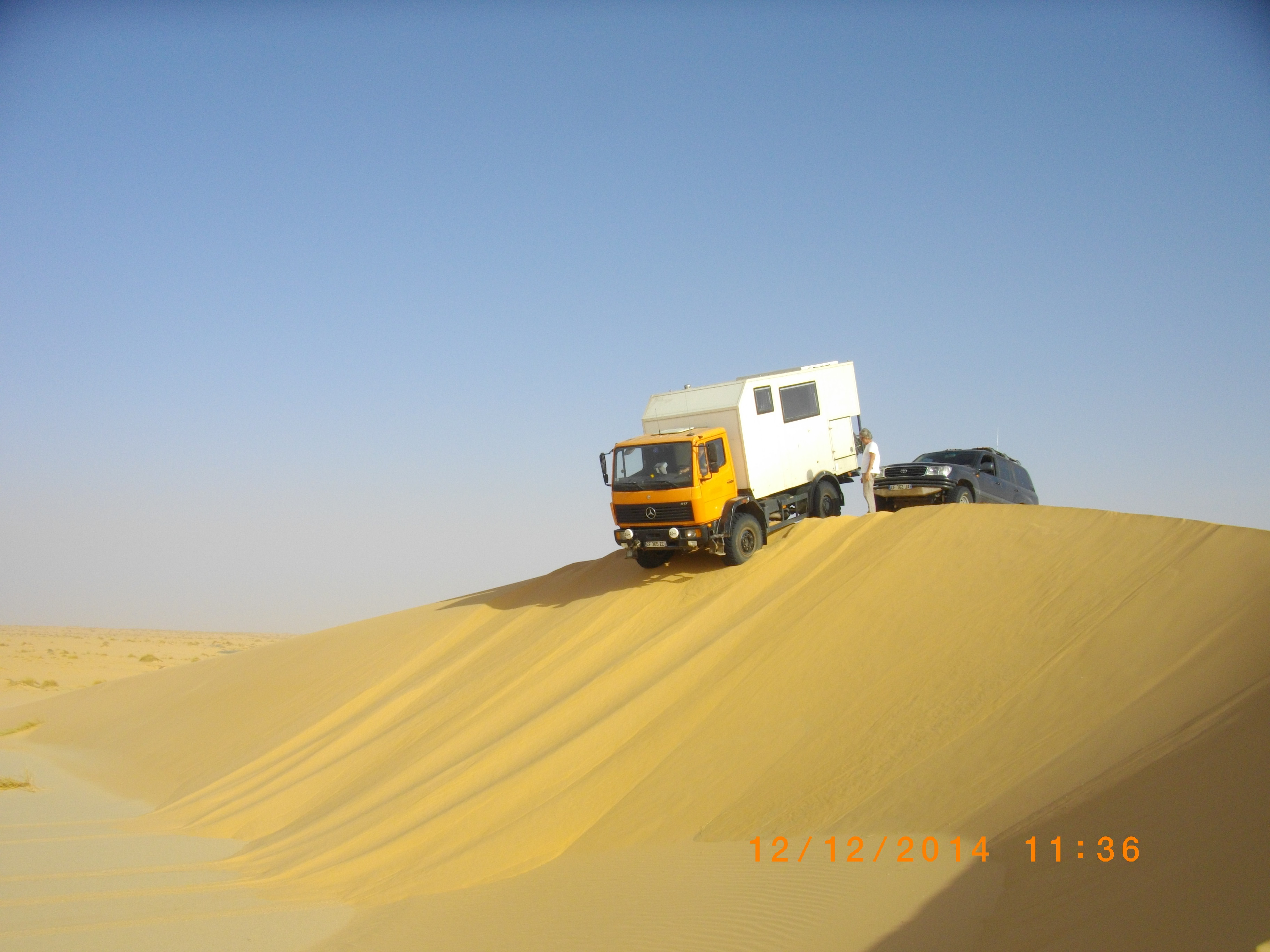

Au Maroc je les avais éffleurées
en Mauritanie j y suis allé
Grand :thanks: a Daniel pour avoir organisé ce voyage que Glouglou n est pas prêt d oublier :D
pour ceux qui veulent construire un véhicule, glouglou a fait plus de 1700 Km de hors piste et a très bien passé partout ( merci Daniel Yoda )
mais glouglou est un peu lourd 9,800 Tonnes ,surtout de l essieu arrière 5,800 T, alors pour encore mieux passer dans le mou :x , lors de votre construction respectez :?: bien la répartition des poids 50% avant et 50 % arrière, et faites le plus léger possible pour du hors piste très important :idea: , sur la piste beaucoup moins
dés que possible je mettrai les photos de notre voyage en Mauritanie encore merci NoMade ( Daniel )

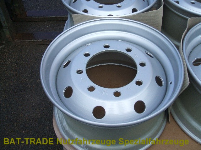

Glouglou va passer en 22,5 x 11,75
je recherche 6 jante 22,5x11,75 en 8 trous de 26 entre axe 275, trou de centrage 220 déporte entre 110 et 135
si quelqu un a ça sous le coude ou une adresse :thanks:

bonsoir
pour les jantes BAT Trade.de il y a ton bonheur
cordialement
