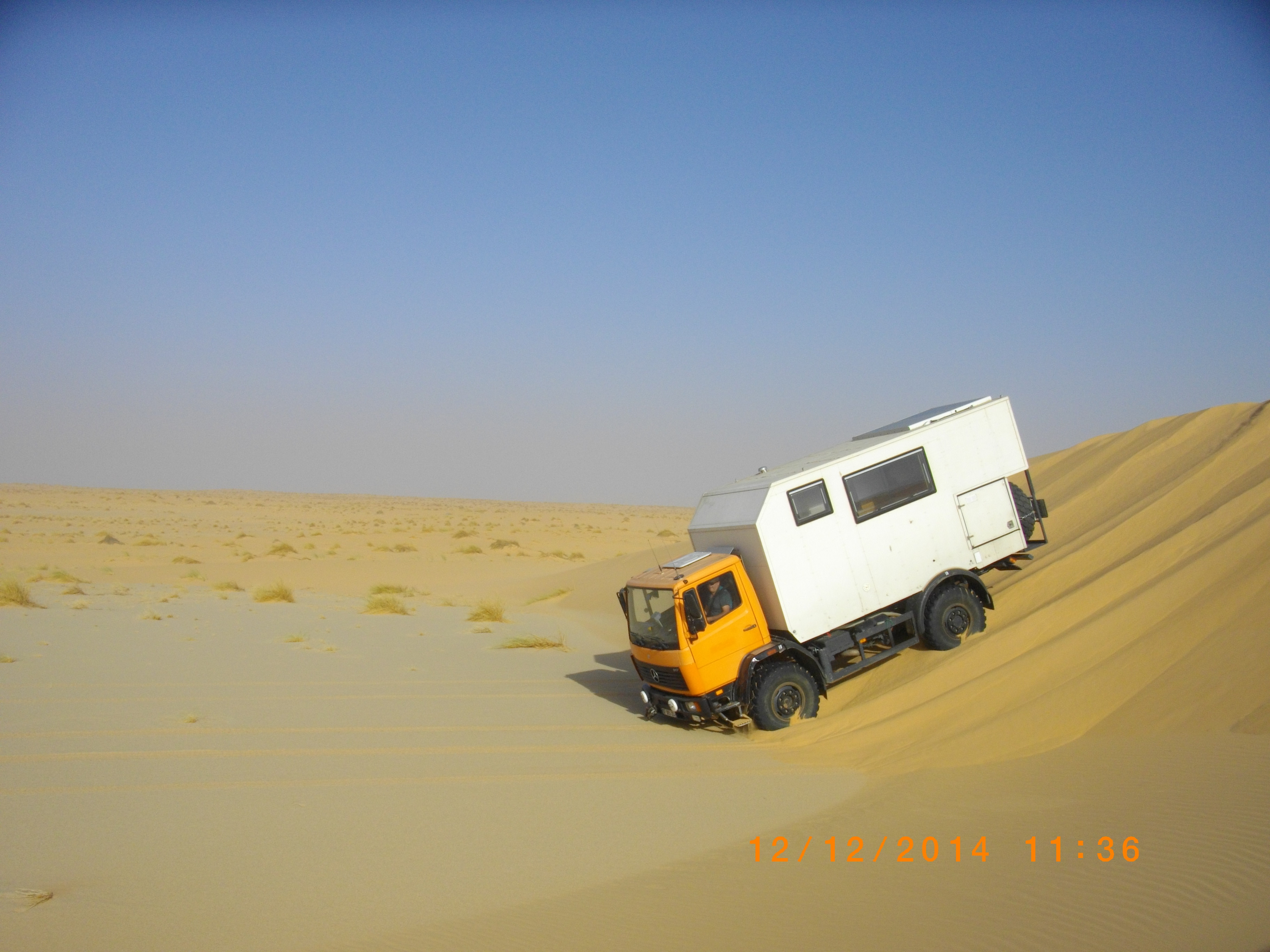

Salut a tous
Au Maroc je les avais éffleurées en Mauritanie j y suis allé Grand :thanks: a Daniel pour avoir organisé ce voyage que Glouglou n est pas prêt d oublier
pour ceux qui veulent construire un véhicule, glouglou a fait plus de 1700 Km de hors piste et a très bien passé partout ( merci Daniel Yoda )
mais glouglou est un peu lourd 9,800 Tonnes ,surtout de l essieu arrière 5,800 T, alors pour encore mieux passer dans le mou
, lors de votre construction respectez
bien la répartition des poids 50% avant et 50 % arrière, et faites le plus léger possible pour du hors piste très important
, sur la piste beaucoup moins
dés que possible je mettrai les photos de notre voyage en Mauritanie encore merci NoMade ( Daniel )
A+ Jes
