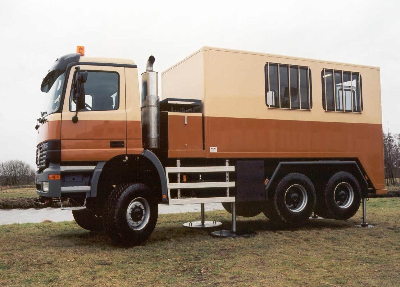

Avec celui-ci tu peux changer tes 6 roues en même temps
PS : J'ai déplacé ici ce post qui n'était plus très spécifique aux Iveco
- bpoursin
- Reactions :
- Messages : 2502
Re: vous utilisez quoi comme type de cric?
Les 10 roues!
Tu as été les pêcher où toutes tes photos Dimitri?!
