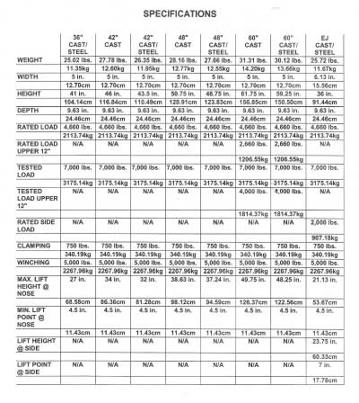

En farfouillant dans mes docs j'ai retrouvé celle des Hi-Lift, contrairement à ce que je pensais la force de levage est la même pour tous, ce qui change c'est la hauteur de levage (ceux qui parlent bien Anglais pourront confirmer où infirmer).
Pour ceux qui serait intéressés comme moi pour acheter une embase pour le Hi-Lift attention les différences de prix sont énormes.

Guy a écrit :En farfouilant dans mes docs j'ai retrouvé celle des Hi-Lift, contrairement à ce que je pensais la force de levage est la même pour tous, ce qui change c'est la hauteur de levage (ceux qui parlent bien Anglais pourront confirmer où infirmer).
Salut Guy,
effectivement, sur le doc, ils sont tous donnés pour la même charge.
Par contre, sur Ebay, on trouve de tout comme modèle de Hi-Lift (et marque), exemple :
celui-ci ou bien celui_là
L'un est "donné" pour 1050 Kg, l'autre pour 3000 Kg, c'est du pipeau ces offres ou... ???

je ne sais pas mais quand tu regarde la photo du 3000kg tu vois qu'il à une poignée en caoutchouc alors que aucun Hi-Lift n'a de poignée. Ah! la chine.

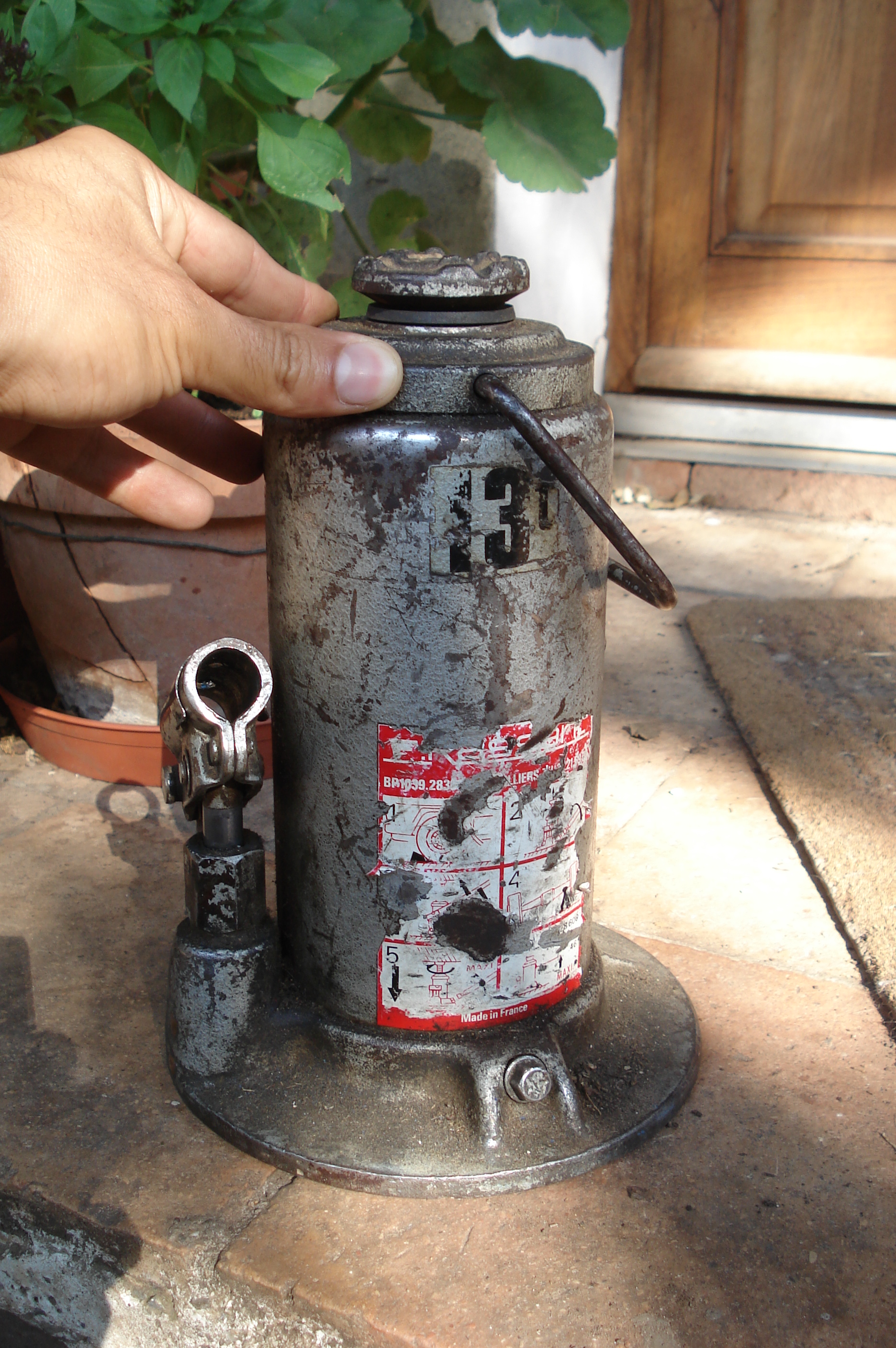

Personnellement j'utilise un cric bouteille 13T :shock: qui était avec le camion lors de l'achat (origine EDF?); par contre la course n'est pas suffisante depuis un sol plat, donc j'utilise des cales en bois pour remédier à ça, ce qui me permet aussi d'avoir un appui au sol plus large et plus stable.
Je n'ai pas d'avis à donner concernant d'autres types de cric, mais je suis très satisfait du mien!! :mrgreen:

skud a écrit :dans mes camions j'ai tjr 2 cric bouteille un de 2,5t et un de 5t
Salut Skud, pourquoi prendre en plus un 2,5t si tu as déjà le 5t?
Sinon j'ai des infos supplémentaires pour hippo qui aime les chiffres :mrgreen: :
- course du cric: 11cm
- hauteur max: 46cm
- poids: 10kg
J'ai aussi une paire de chandelles 11t, au moins je suis tranquille quand je suis dessous ^^
