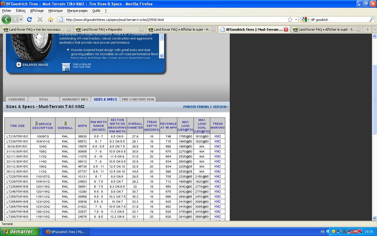

Re: DIMENSIONS PNEUS
Voici 2 tableaux de correspondance jantes pneus.

Je n'arrive pas à trouver sur le net d'autres pneus en 900 R 16 4x4 (même mixtes) que les Michelin XZL.
Pas plus que des 255/100 R 16 qui à mon avis n'existent pas en tant que tels, l'inscription 255/100 R 16 sur les Michelin n'étant là que pour avoir une dimension dans une inscription conforme aux nouvelles normes de l'ETRTO. C'est ce que je crois du fait que je n'ai trouvé aucune référence sous cette appellation, ce qui ne constitue pas bien sûr une preuve... loin s'en faut.
Pour la dimension "un peu en dessous" dont tu parles Dimitri, si tu peux préciser ça serait cool. Je vois les 255/85 R 16 mais qui me semblent intermédiaires. Je ne sais plus qui du forum a monté ces pneus sur son "B", à l'occasion je serais heureux d'en connaître le diamétre exact comparé à celui d'un 900 R 16. (Le moteur de recherche du forum ne tourne pas rond si je lui inflige 255/85 R 16 ...)

désolé...chez moi ils sont sur un iveconew-one wrote:...
il me semble que c'est quatrevingt cinq centimetres.
ce qui est sur en revanche c'est que niveau bruit même en mud les BF n'ont rien a voir avec les michelins XZL qui font un bruit de convoi militaire. et qu'avec moins de 2Okg par pneu contre 4O pour les 9OO XZL
plus la différence de prix également ...bref ce choix est tentant.
de plus, tirer long c'est bien....mais passer son temps a tricotter dans les cotes par ce que la boite n'est pas étagée correctement pour tirer ci grand...c'est discutable aussi... donc si tu pouvais te faire pretter des roues de ponti déjà montée ... ou si tu montes déjà juste les deux que t'a promis jacques a l'arriere pour voir comment ça tire ...sans passer en 4x4 cel va de sois si tu veux pas tomber tes transmissions. ça t'aidera peut être a faire ton choix.
