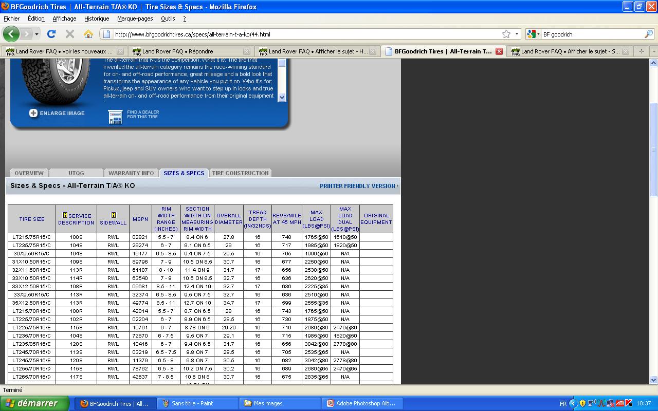

tenez, une petite calculette qui donne même les différences de vitesse
http://www.1010tires.com/TireSizeCalcul ... ion=submit

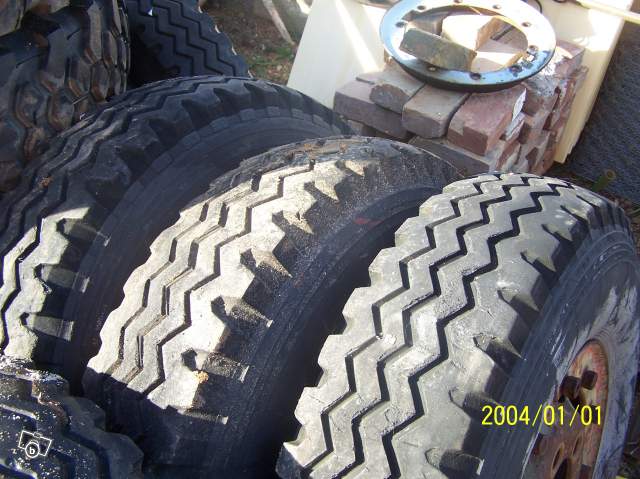

Comme j'envisage de monter des roues plus grosses sur mon "Ponticelli à roulettes" et que je vais sans doute devoir faire fabriquer des jantes sur mesure me voici avec un certain nombre de questions...
Dans la dimension 900 R 16 (ou 255/100 R 16) y a t il plusieurs profils (et plusieurs marques) je ne vois que les Michelin XZL
Existe t il des profils moins typés tout terrain ?
Si je veux rester proche de cette dimension (ou à peine plus gros ou un chouïa moins), ne vaudrait il pas mieux que je parte sur une jante en 17' ou 18' ? avec plus de choix dans les profils ? (je ne veux pas aller aussi gros que Bernard ou Dimitri sauf si sur des jantes équivalentes on peut trouver un diamètre proche du 900 R 16)

oui le XYnew-one a écrit :Dans la dimension 900 R 16 (ou 255/100 R 16) y a t il plusieurs profils (et plusieurs marques) je ne vois que les Michelin XZL

Merci pour ces photos. Ne seraient ce point des pneus 100% route ?
Merci d'avance pour les autres questions...
- Denis Chassac
- Messages : 3657
Re: DIMENSIONS PNEUS
On qualifie les Michelin XY d'"approche chantier". Bien sûr, ils ne te sortiront pas d'un bourbier bien glaiseux mais je ne les ai pas encore "planté" lors de mes (modestes) incursions hors la route. Sur le TP3, ce fut longtemps la monte d'origine chez les militaires, au moins en 9.00x16.new-one a écrit :Merci pour ces photos. Ne seraient ce point des pneus 100% route ?
Précision, ce sont des pneus "tubetype" donc avec chambre (et flap).

ce qui est sur en revanche c'est que niveau bruit même en mud les BF n'ont rien a voir avec les michelins XZL qui font un bruit de convoi militaire. et qu'avec moins de 2Okg par pneu contre 4O pour les 9OO XZL
plus la différence de prix également ...bref ce choix est tentant.
de plus, tirer long c'est bien....mais passer son temps a tricotter dans les cotes par ce que la boite n'est pas étagée correctement pour tirer ci grand...c'est discutable aussi... donc si tu pouvais te faire pretter des roues de ponti déjà montée ... ou si tu montes déjà juste les deux que t'a promis jacques a l'arriere pour voir comment ça tire ...sans passer en 4x4 cel va de sois si tu veux pas tomber tes transmissions. ça t'aidera peut être a faire ton choix.

Je n’ai pas pu avoir les infos pour les 900x16, ce sont des pneus type poids lourds et mon tableau ne comporte que les pneus VL.
voila qui devrait te permettre d'établir la différence de vitesse entre les deux tailles.Circonférence de roulement en mm 2810
du reste on trouve aussi cette info sur nos barré rouges d'iveco
tout en bas a gauche
