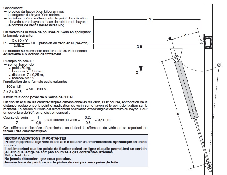

gerard 74 a écrit :Bon , ben le toit est fini , ça marche super bien à la descente :) mais pour la remontée c'est mission impossible :oops: . En effet , les vérins en position toit fermé sont à l'horizontale et il ne nous est pas possible de les mettre autrement !!!!! Donc pour le remonter jusqu'à ce que les vérins prennent le relai , il faut pousser ...... A 2 hommes c'est possible mais tout seul , inutile !!!!! Donc , on arrête le projet et on ma terminer la cellule avec un toit rigide mais fixe :roll: . ...
a priori tu n'es pas le seul a avoir buté sur ce problème d'équilibreurs...
viewtopic.php?f=57&t=8621
il y a quelques années je dessinai la porte de la laguna break chez Renault et je vous dis pas le bordel que c'était pour implanter les equilibreurs... le gars qui était chargé des calculs de ceux ci nous imposait un tas de contraintes...
un jour, trouvant un équilibreur de taille modeste sur son bureau, je lui demande s'il peut m'en avoir 4 identiques, il me dit pas de problème, ce sont des equilibreurs de lunette arriere d'espace, tu veux faire quoi avec 4 ?
juste un bricolage de toit relevable... il me les a fournis mais était visiblement dubitatif sur l'utilisation au pif sans calculs sur toute la trajectoire... de fait ils poussaient un peu fort pour ce que j'en ai fait...mais bon...

Qu'est ce qui est le plus difficile, choisir le(s) bon(s) vérin(s)?
comment choisir un vérin à gaz
(Bon, je connais même des matheux qui se sont plantés :mrgreen: :lol: )
Ou choisir (définir) le bon emplacement?
Obtenir des vérins de la taille et de la force que l'on veut est assez facile, définir la bonne course/position, pour avoir l'effet souhaité, c'est à dire une bonne assistance sur tout le trajet tout en pouvant refermer la chose est vachement plus difficile!
C'est souvent la position "fermée" qui pose problème non? Soit il y a non-assistance du vérin si ce dernier est "à plat", soit ils prennent trop de place une fois fermés (si on garde "de l'angle"), enfin, s'il y a trop d'angle, on arrive plus à fermer, le poids de l'objet n'arrivant plus à contrer les vérins.

Sur mon toit relevable, c'est pas des vérins mais des ressorts et ça marche très bien ! Un seul bras suffit pour le relever.

l'avantage des ressorts sur les equilibreurs a gaz c'est que c'est derniers finissent toujours par perdre leur pression interne,
par contre pour de l'autoconstruction je pense que c'est encore plus complexe de trouver des ressorts qui vont bien et trouver a les caser.
