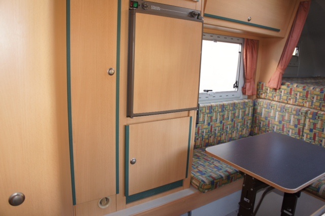

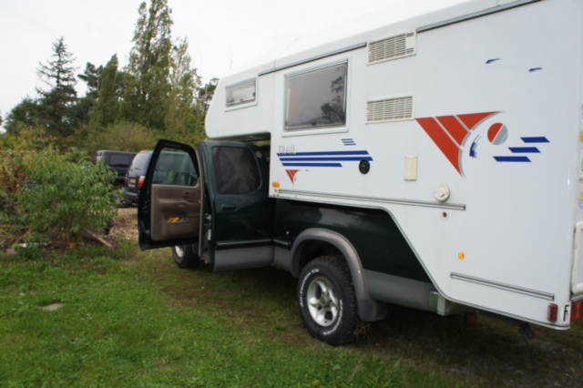

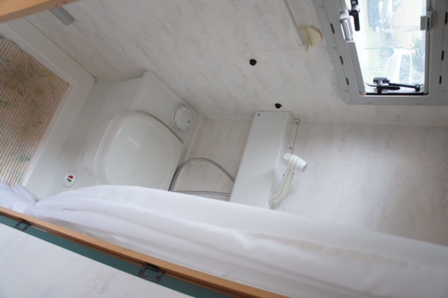

Ouai mais bon , ce que je vais chercher jeudi ca me plait aussi !!!!!!!
Bon , c'est pas fait maison , mais quand même !!!!
