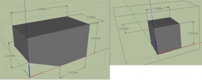

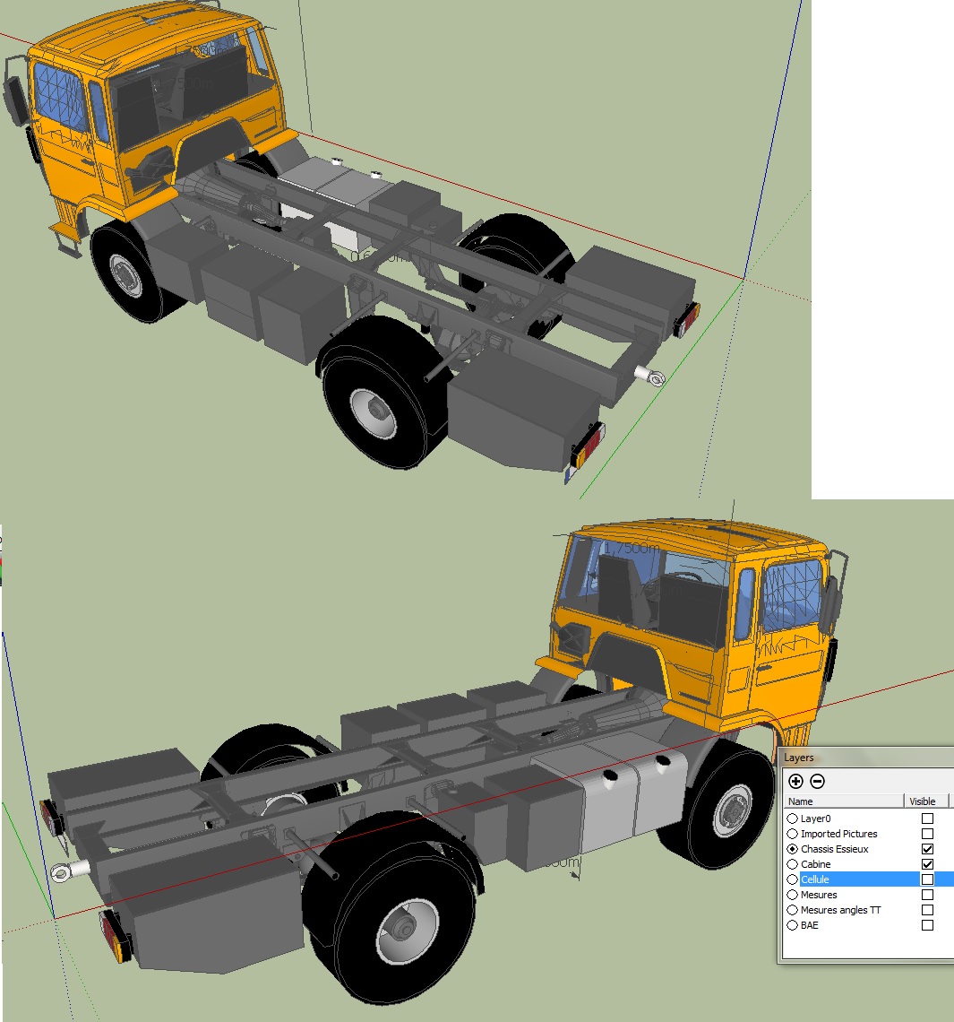

çà avance bien...
Ne pouvant pas avancer sur le mien... je le travaille sur le papier pour le moment...
pour les coffres celà me donnerais çà :
Vue 1
Vue 1
Vue coffres
Vue coffres

Xavier-64 a écrit :Bonsoir,
çà avance bien...
J'en suis également là pour les mêmes raisons et j'envisage des solutions similaires (formes/dimensions/contenances...) :wink:
.... par contre je suis beaucoup moins doué avec sketchup :?
(j'ai réussi a intégrer certains de tes composants avec plus ou moins de facilité mais par contre je suis loin d'avoir une cabine aussi aboutie :cry: )

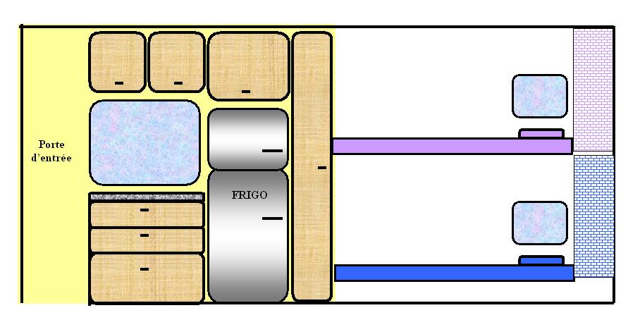

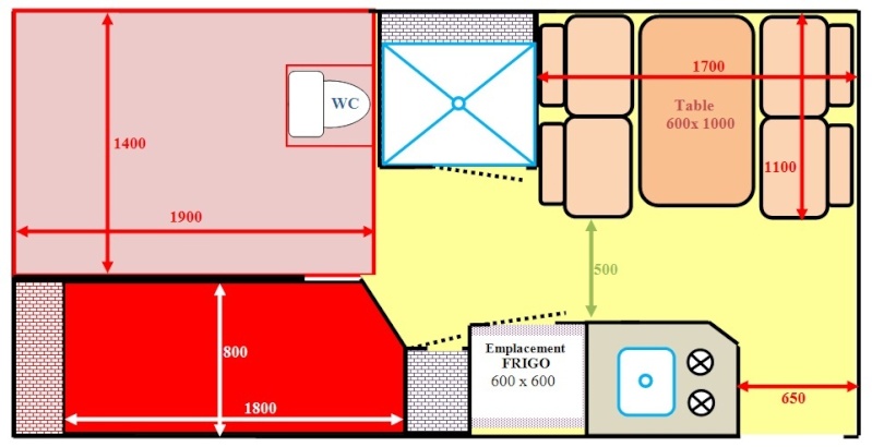

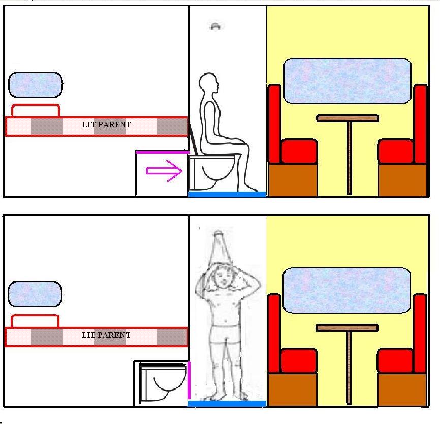

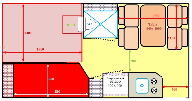

je fais pitié avec mes dessins sous Word et Paint :lol: , voici mon projet :
le wc se range sous le lit :
puis coulisse dans la douche :
le coté droit :
le coté gauche :
j'ai téléchagé le logiciel sketchup mais c'est dur dur :?
j'aurai bien aimé faire une simulation de mon aménagement pour que ma femme comprenne mieux parce que là elle se demande bien où je vais arriver avec ma meuleuse :lol:

Bonsoir
Attention aux cheminements des évacuations, dans ta config tu es obligé de passer devant la cuisinière (supposée en feu :lol: ) , ça ne sera pas accepté si tu demandes une conformité gaz (veritas/qualigaz) SAUF si tu peux évacuer par une baie côté gauche de la cellule, ce qui sous-entend de poser une baie suffisamment grande (ouverture mini 450mm).
Il ne doit pas y avoir plus de 2m entre la porte de la SdB et celle de la cellule (On mesure le cheminement parcouru et non en ligne droite) sinon il faut une issue de secours dans la SdB...
T'inquiètes pas :lol: j'ai mis 2 ans pour apprendre autocad, bouffer la Norme et imaginer ma cellule...
Bonne cogitation... :wink:

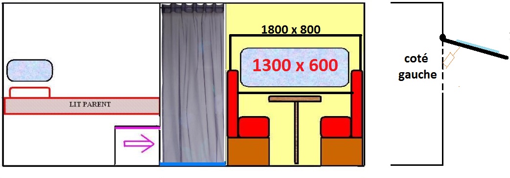

salut,
mon issue de secours est sur le coté gauche de la cellule en face de la porte d'entrée
c'est une grand baie seitz de 1300 x 600 qui est fixée dans un panneau qui s'ouvre comme les camions pizzas, pour avoir une vue panoramique, et je présente le camion à la RTI avec un rideau à la place de la porte des douche/wc
je respecte donc les 2m de cheminement :
selon cette idée qui me plait bien :
c'est bon comme ça :roll:
merci
Fabien

Joli en effet !! :wink: je vois que tu a bien ingurgité les arcanes de l'Afnor... :wink:

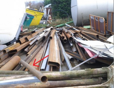

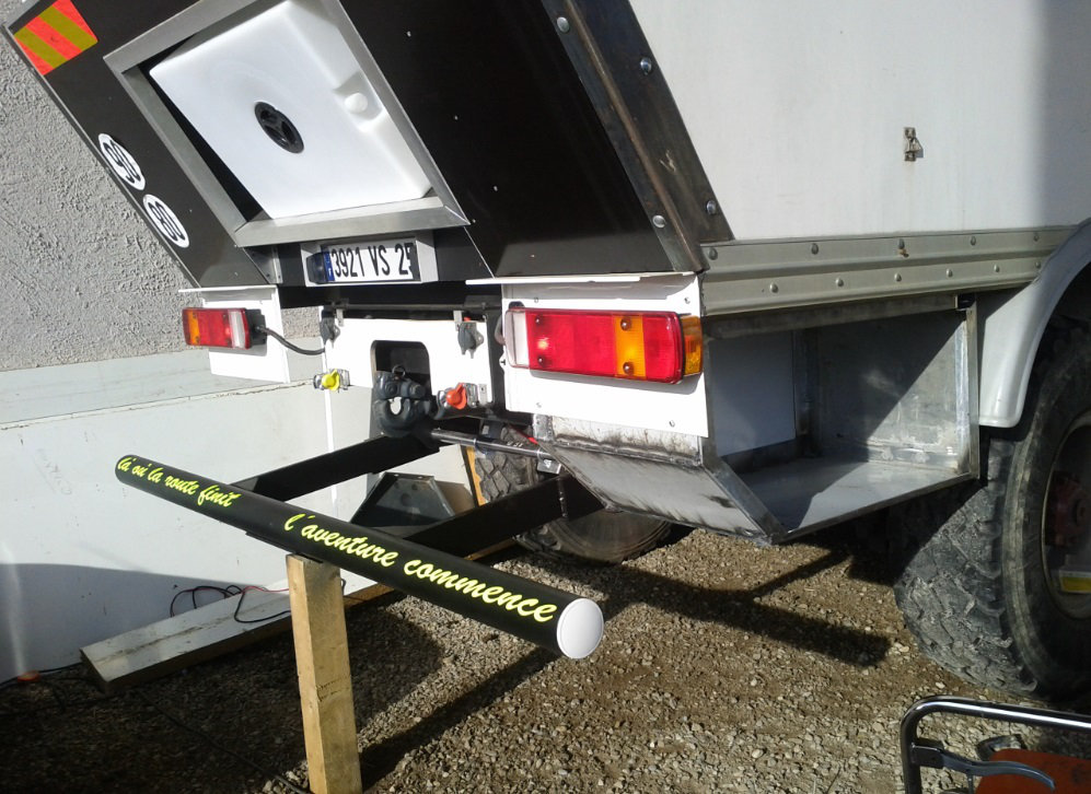

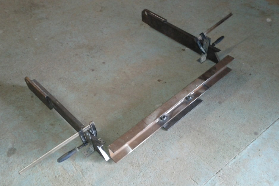

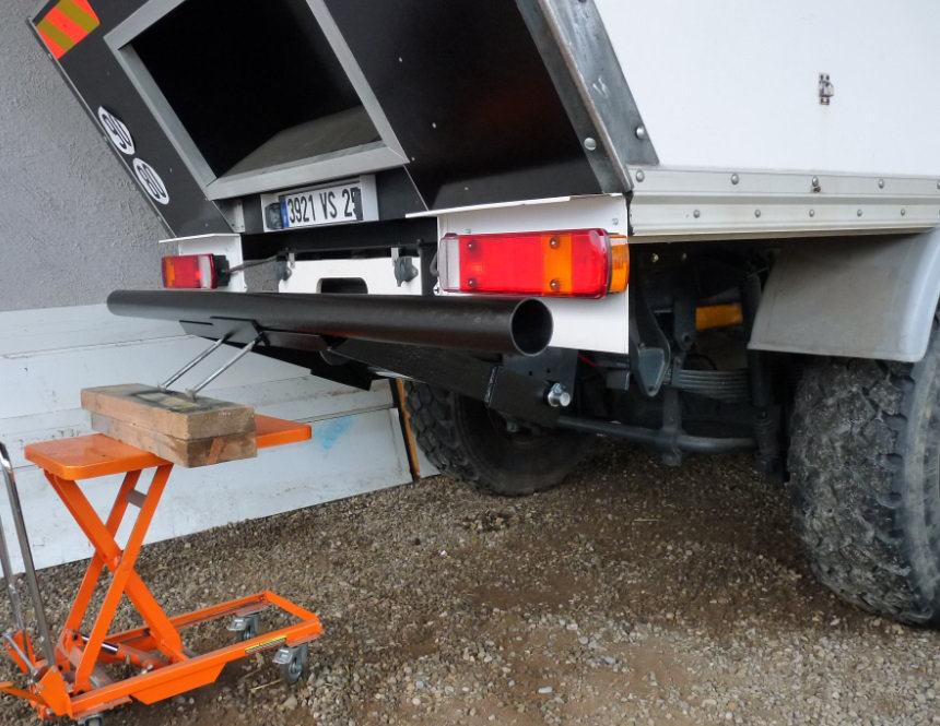

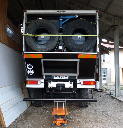

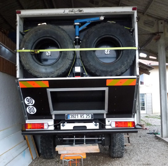

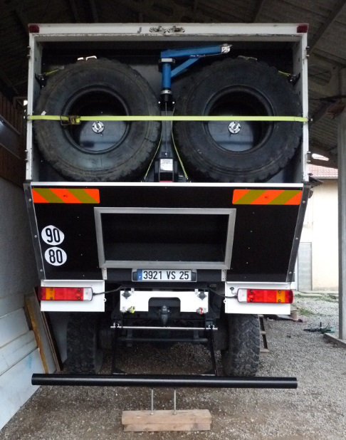

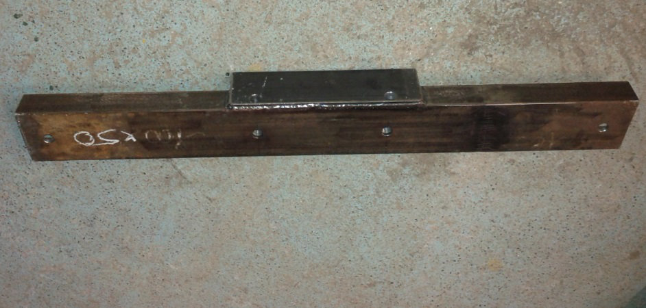

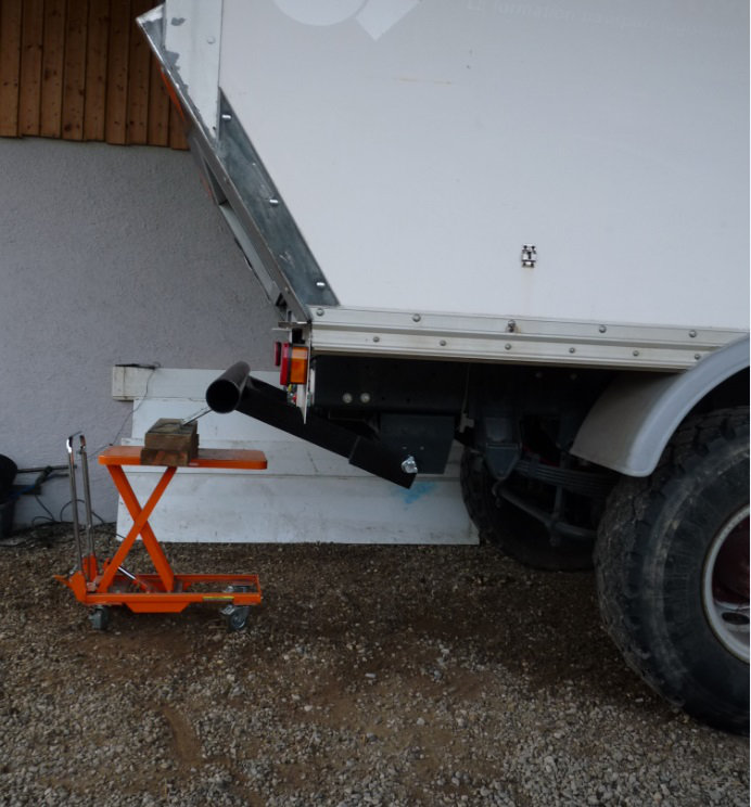

j'ai commencé la barre anti encastrement relevable
les 4 trous centraux serviront à fixer un crochet d'attelage:
j'ai trouvé une barre chez mon ferailleur (13€) :
en position haute pour le franchissement :
en position route (à 65cm du sol) :
en position basse, à la hauteur d'un attelage de voiture :
reste à mettre un vérin et des renforts

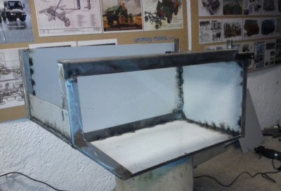

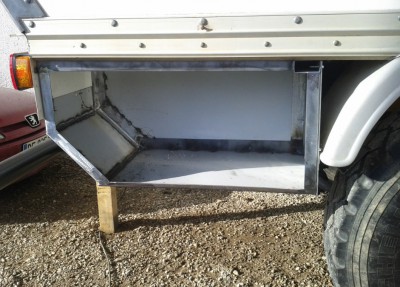

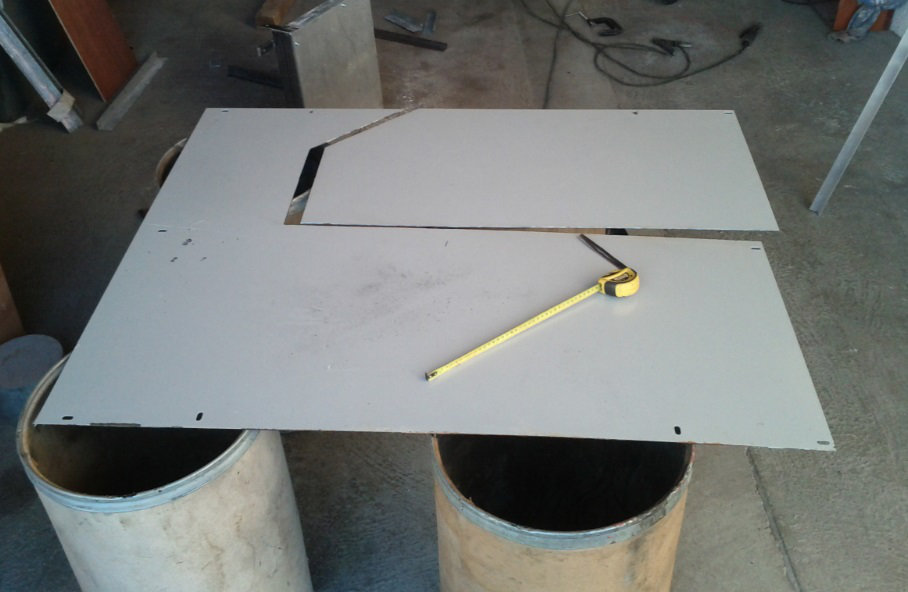

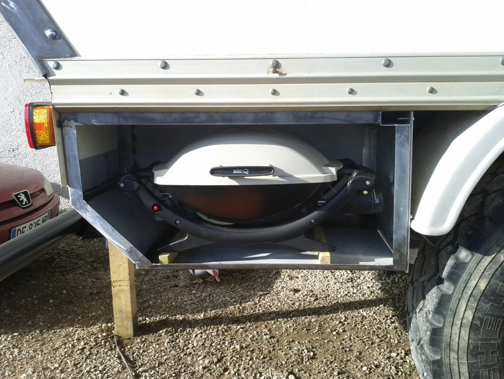

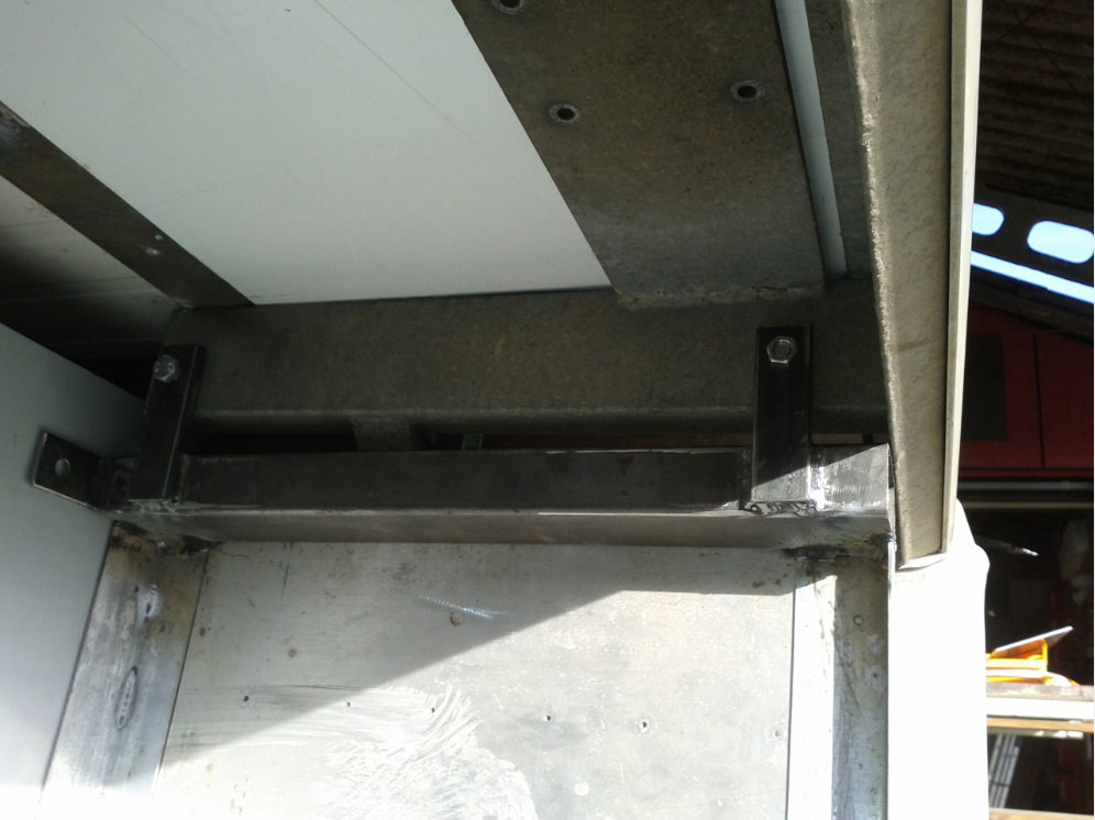

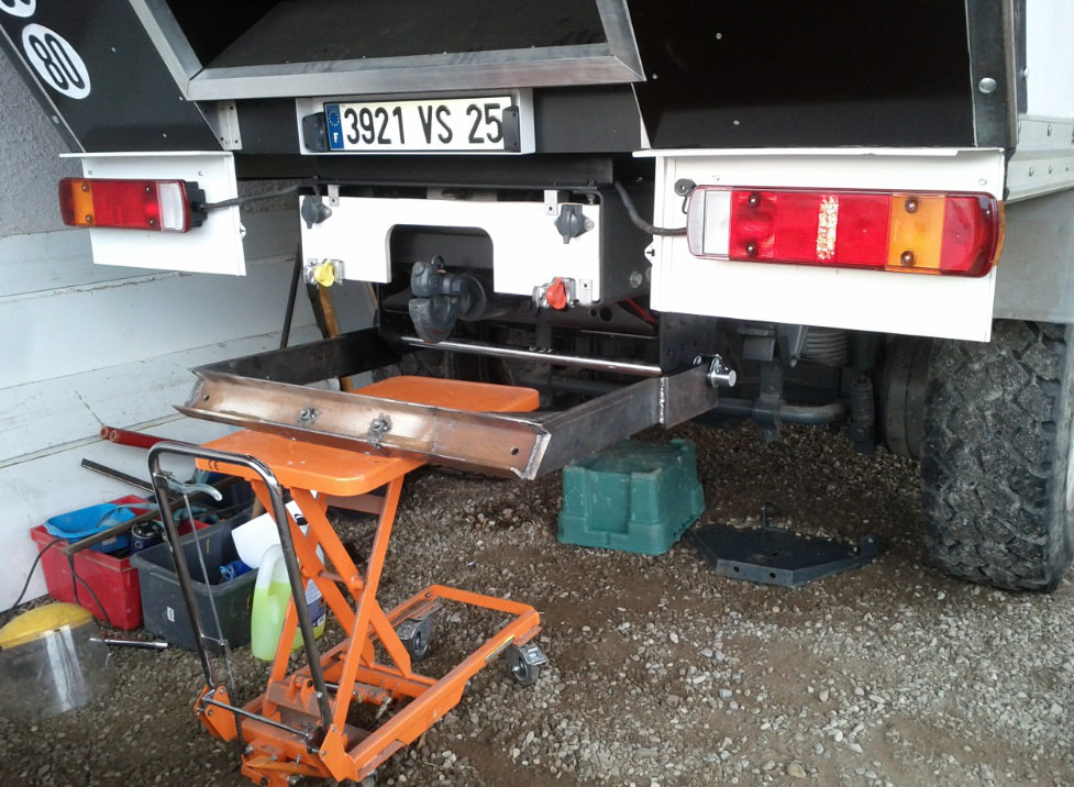

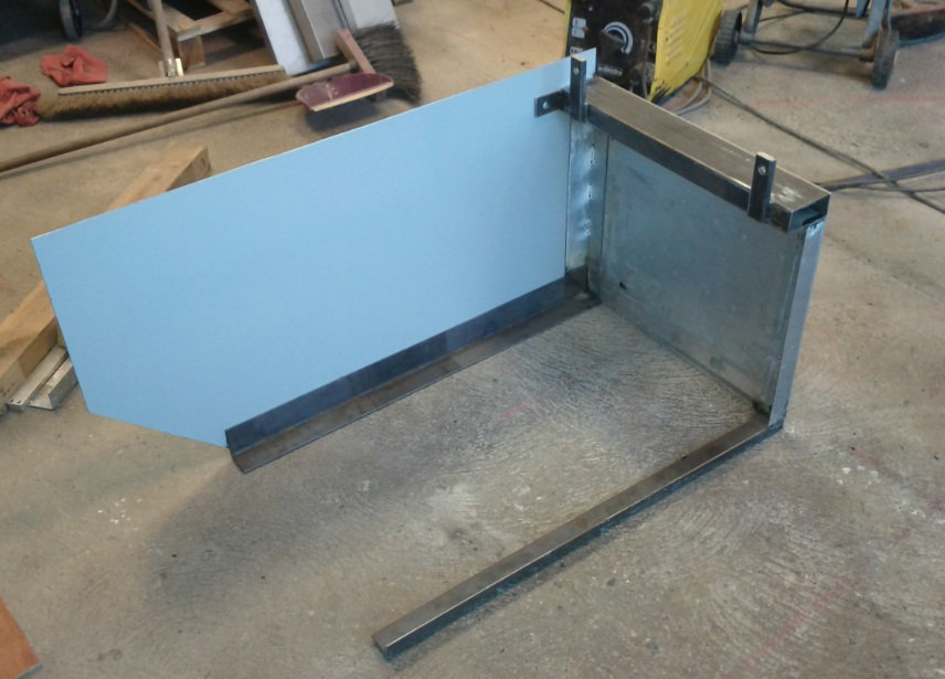

suite des travaux
découpe de tôles de récup :
découpe de cornières et assemblage :
mise en place sur le camion :
fixation sur la caisse :
c'est simple et pas cher :
ce sera le compartiment barbecue de ce coté Image :

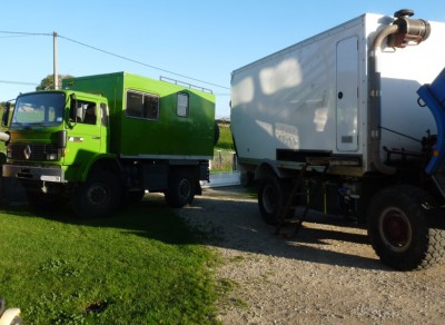

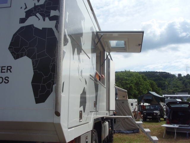

Bravo Fabien, c'est du super boulot. Donc on doit être 3 en S170 dans le département en fait ! Sauf que le mien est un double cabine...
J'aime bien la baie ouvrante sur vérins, je l'ai vue en vraie à un salon à Sint-etienne l'année passée, c'est top. :mrgreen:
J'ai les coffres déjà aménagés sur le mien : si ça peux donner des idées, il y a des photos sur le dernier article de notre blog.
Sinon t'es calé où en Isère ? Moi suis à coté de Beaurepaire, on pourrait essayer de se voir à l'occasion ?
Joyeuses fêtes à toi aussi.

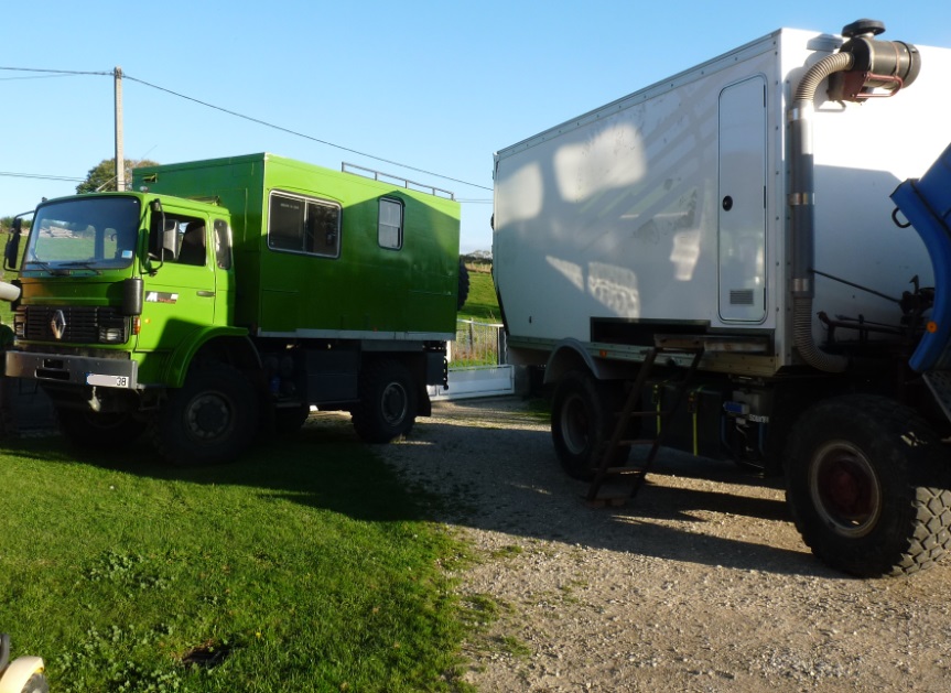

j'ai eu la visite d'un autre camion de l'Isère :
j'habite à Champier, c'est à 30 minutes de chez toi :wink:

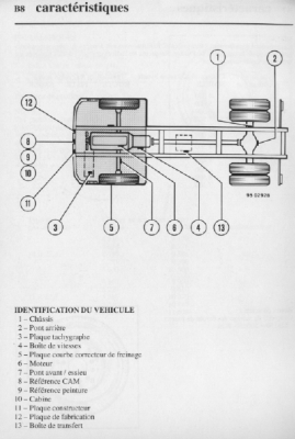

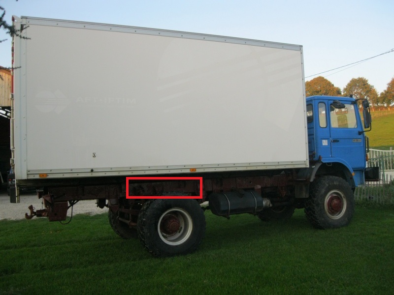

bonjour,
SVP : où est gravé le n° de série sur le châssis, je ne le trouve pas :(
Et comment faire si un coffre ou un réservoir ... le cache ?
Re: mon renault 110-170 4x4 camping-car
Message par j-loo »
salut,
moi j'ai ca mais ca correspond au M210, je sais pas si c'est pareil !?
Snoopiste
Randonneur
Randonneur
Messages : 177
Enregistré le : 05 janv. 2014 00:59
Message par Snoopiste »
fab38 a écrit :bonjour,
j'ai découvert le numéro de châssis lors du grand nettoyage du cam avant le CT.
Il est effectivement gravé comme indiqué par le schéma de j-loo au dessus de l'essieu arrière.
Il avait été encadré par l'ancien proprio avec un espèce de feutre blanc indélébile comme les ref des réservoirs d'air .
Là où est gravé le numéro châssis, y a peu de chance que tu y implante un équipement car il est au droit des ailes de ta carrosserie
Tu l'as par contre sans doute masqué lorsque tu as repeint le châssis..
Snoop
