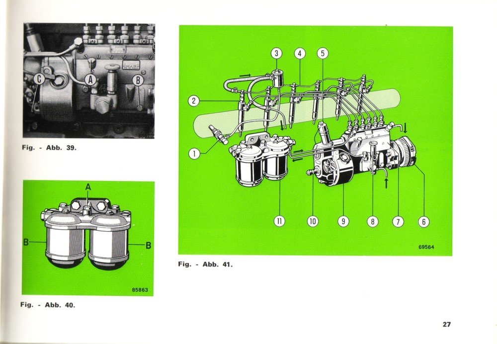

-- comme j'avais pleins de merde dans mon circuit GO (c'est pour ca que j'avais galeré a remonter le camion jusqu'a cher moi) le reservoir gazoil a été demonté, lavé, secoué longtemp et vigoureusement avec de l'essence dedans et une grosse chaine metallique à l'intérieur pour enlever toute la merde et rouille qu'il pouvait contenir, puis bien rincé plusieurs fois et ensuite il a été remonté, tout propre et repeint (y'avait un peu de rouille sur les coté du reservoir) et ensuite, pour finir, purge du circuit d'alimentation de GO et netoyage des filtres et prefiltre !! ca fonctionne !!
