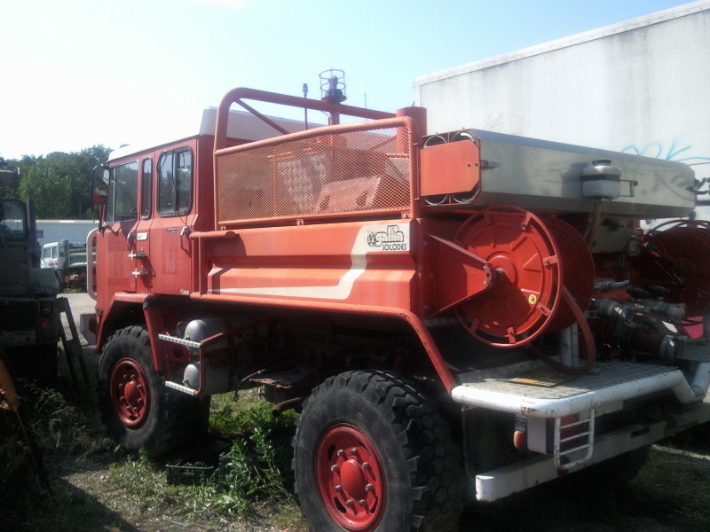

je revient de la casse ou j'ai pu me decider et acheté mon PitiCon75;
il va rester un peu labas, en effet un pneux se degonfle en quelques jours et je lui ai demandé de regler sa + deux trois bricoles;
le cam avait pas demaré depuis 1an: 1 coup de clé: demarage direct; pas un pet de fumée; cool !!
quelques photos valent mieux qu'un long discours:
PC75 1
PC75 1
PC75 2
PC75 2
PC75 3
PC75 3
4
4
5
5
6
6
par contre, en parlant longueur, la cellule dessus sera petite, très petite, 3m, pas plus, sa va faire un camion tout pitit, tout mimi, :D
voili, voilou, j-loo (content)

Bonsoir J-loo
belle acquisition!! bravo...maitenant ya qu'a ..; avec un peu d'huile de coude !!
C'est un 75 ou un 80-14 ou 80-17? car je vois que c'est un iveco...

Message par j-loo »
ah vivi c'est un PC75;

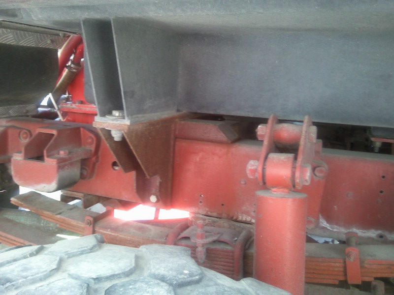

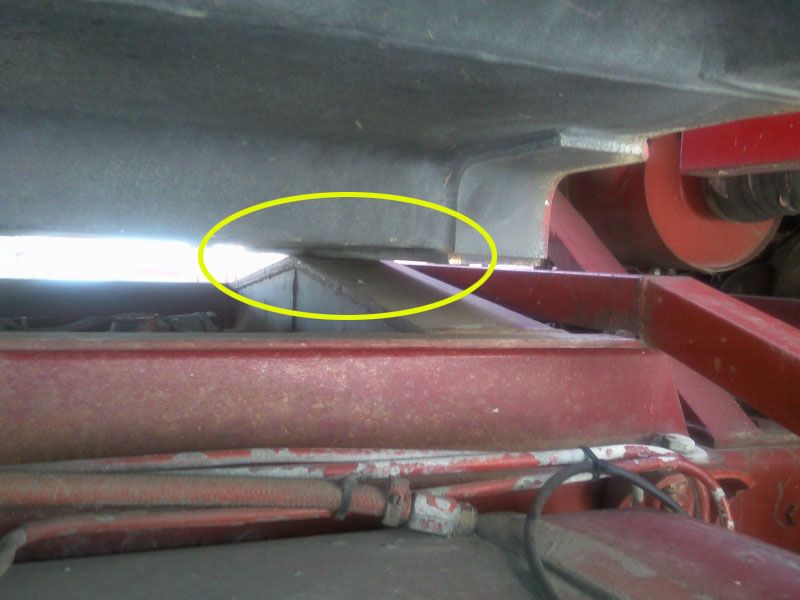

leger soucis, je voulais reprendre le faux châssis pour y fixer directement la cellule,
problème le faus châssis est en fait une citerne de 3000L, donc en tôle très (trop?) fine, et pas plat,
donc y a du boulot;
mais c'est un bon challenge;
en plus; premiere fois que je vois ca:
le faux châssis (trois points) est fixé à l'arriere par deux points, un à droite, l'autre à gauche, (voir photo 4, plus haut); jusque là: normal;
mais à l'avant, à la place d'un pivot; le faux châssis est juste posé, pas fixé !! :shock:
etonant non ??
etonant non ??
je sais pas si je peux garder se système ?? :cry:
qu'en pensez vous ??

Re: le PitiCon75 à j-loo
Message par joen »
curieux comme principe .... :shock: j ne saurais pas te répondre mais ca ne m'inspire pas trop confiance...

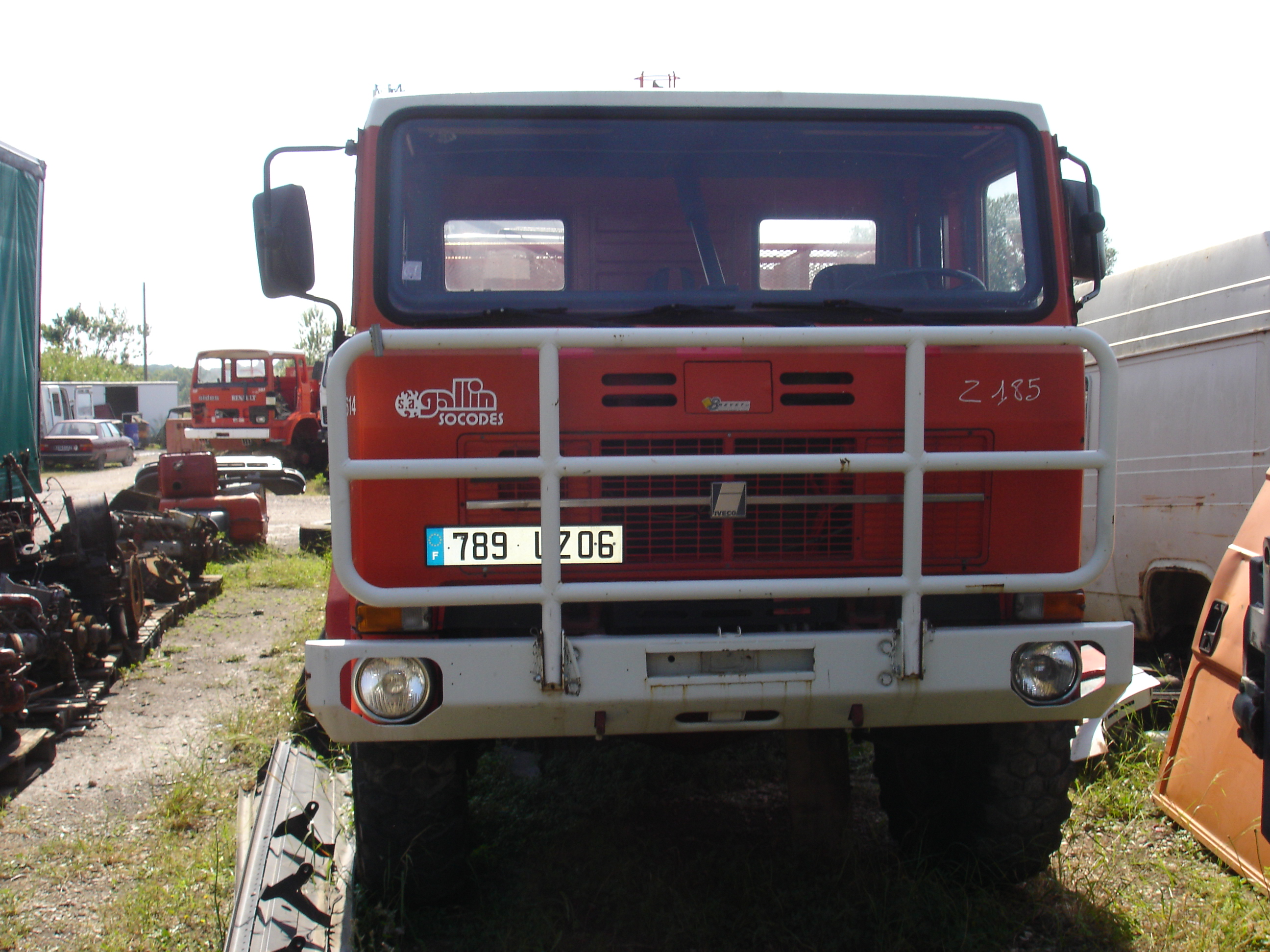

encore un iveco :roll: un bel engin en tout cas

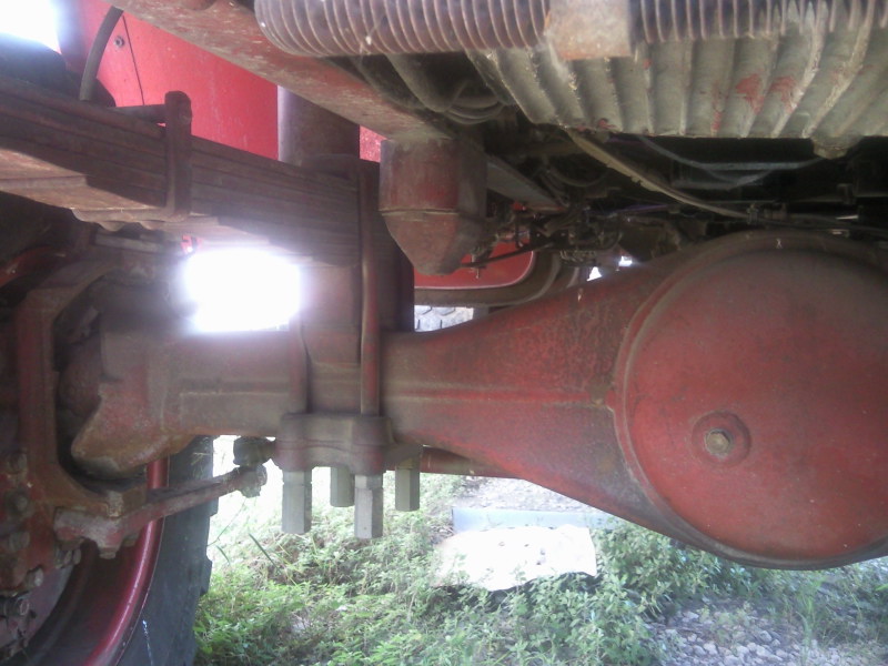

par une de tes photos me met un gros doute là, tu est en ponts portique a l'arrière???
j'ai hate de voir la suite ....
Message par j-loo »
joen a écrit :encore un iveco :roll: un bel engin en tout cas
ah zut, maintenant tu m'as fillé le doute aussi; :( :cry:
a l'avant c'est sur, c'est d'ailleurs sa que j'ai regardé en premier,
et à l'arriere, je sais plus !! :?:
si l'avant l'est, l'arriere devrait l'être aussi, non ?? :shock:
pour le faux châssis, je crois avoir trouvé une technique pour bloquer la cellule sur son pivot ! :D
a suivre, quand le cam sera chez moi !! j'ai hate :mrgreen:

Message par joen »
bha pas sur les 80-17 ! pont portique a l'av mais pas a l'arrière !!
Message par mirus »
moi, je serais toi je garderais ce système
ta cellule ne fera jamais le poids de la cuve qu'a pu trainer ton camion pendant des années et certainement sur différents terrains.
quand des pompiers foncent sur un incendie en forêt, je ne pense pas qu'ils s'occupent beaucoup de savoir si ça va tenir.....et en plus avec la cuve pleine( 3 à 4000litres en plus)
ton système parait on ne peut plus simple, et si tu as peur tu peux toujours mettre un système de butées en cas de jeu "latéral" :?
idée à suivre, avis différents....si t'en as l'occasion, teste le d'abord dans sa configuration...à Montalieu :lol: :lol: :lol:
je :arrow:
Message par j-loo »
salut;
tu me donnes exactement la même reponse que le pote qui était avec moi quand j'ai vu sa;
mais je me dis que moi, c'est pas 3t que je vais mettre dessus, mais beaucoup moins; :?
donc effectivement je vais mettre un système qui enpechera l'avant de se 'decoler', :cry: sans trop changer le système, et je pense que sa ira,
a voir,
et c'est pas forcement à montalieu que je vais allez l'essayer, mais pour sur, je vais m'amuser un peu avec et voir ces limites avant de sortir la meuleuse, l'oxy, et autres outils barbarres pour y foutre la cellule :lol: 8)
Message par le camionneur29 »
L'avant sur ton cam, enfin sur ta photo :
download/file.php?id=22123&mode=view
C'est pas un pont portique ca....
Le pont arrière non plus d'ailleurs, bien des ponts droit! :
download/file.php?id=22126&mode=view
Ca me parait étonnant un pont protique a l'avant et un pont droit a l'arrière. Enfin Jo, si tu as la photo je veux bien! :wink: En tout cas je vois pas l'interet, surtout si c'est pour passer devant, et rester embourber au pont arrière.... :roll: :wink:
Message par joen »
suis sur pierro je l'ai vu de mes yeux vu il y a 3 semaine !!! pont portique a l'av et droit a l'ar sur les 80-17 !!!!!
je peu parier mon trm sur ce coup là !!
:mrgreen: :mrgreen: :twisted: :twisted:
le camionneur29
Mais je veux pas de ton TRM! :lol: :roll: J'ai pas le permis...
Je voudrais juste une preuve, parce que pour l'instant je peux pas encore voir avec tes propres yeux! :lol: :lol: :lol:
Après celui a J-loo a bien 2 ponts droit. :mrgreen: :wink:
Messages : 5057
si si piero a l'av s'est un portique s'est certain regarde bien le déport avec le carter et les vis de fixation,pour l'arrière on voit mal sur la tof....
'tain j-loo tu pourrai soigner les photos: a cause de toi on se prend la tronche!!! :lol:
le camionneur29
come 09 a écrit :si si piero a l'av s'est un portique s'est certain regarde bien le déport avec le carter et les vis de fixation,pour l'arrière on voit mal sur la tof....
Je m'A gouré, c'est bien un petit pont portique, mais faut le voir! ... :mrgreen: :mrgreen:
A l'arrière je pense que ca l'est aussi! :wink:

bah vi pierrot,
a l'avant c'est sur: pont à double reduction, ou pont portique;
à l'arriere je suis presque sur que oui aussi;
et promis, la prochaine fois je ferais des photos plus 'lisible' :D :wink:
ou bien même la prochaine fois je serai devant le PitiCon75 et je ferai les photos sur commande :lol: :lol: 8)
le camionneur29
Ca m'etonnerais justement que a l'arrière il y ai un pont droit!
ATTENTION, un pont droit peut être très bien a double réduction.... :roll: :wink: (Une dans le nez de pont, et une dans les moyeux) pourtant ce sera pas du tout un pont portique! Il peut même y avoir 2 réduction dans le nez de pont a l'a suite.... :mrgreen: Et on peut même avoir a faire a un pont a triple réduction.... :mrgreen: :mrgreen: :mrgreen:

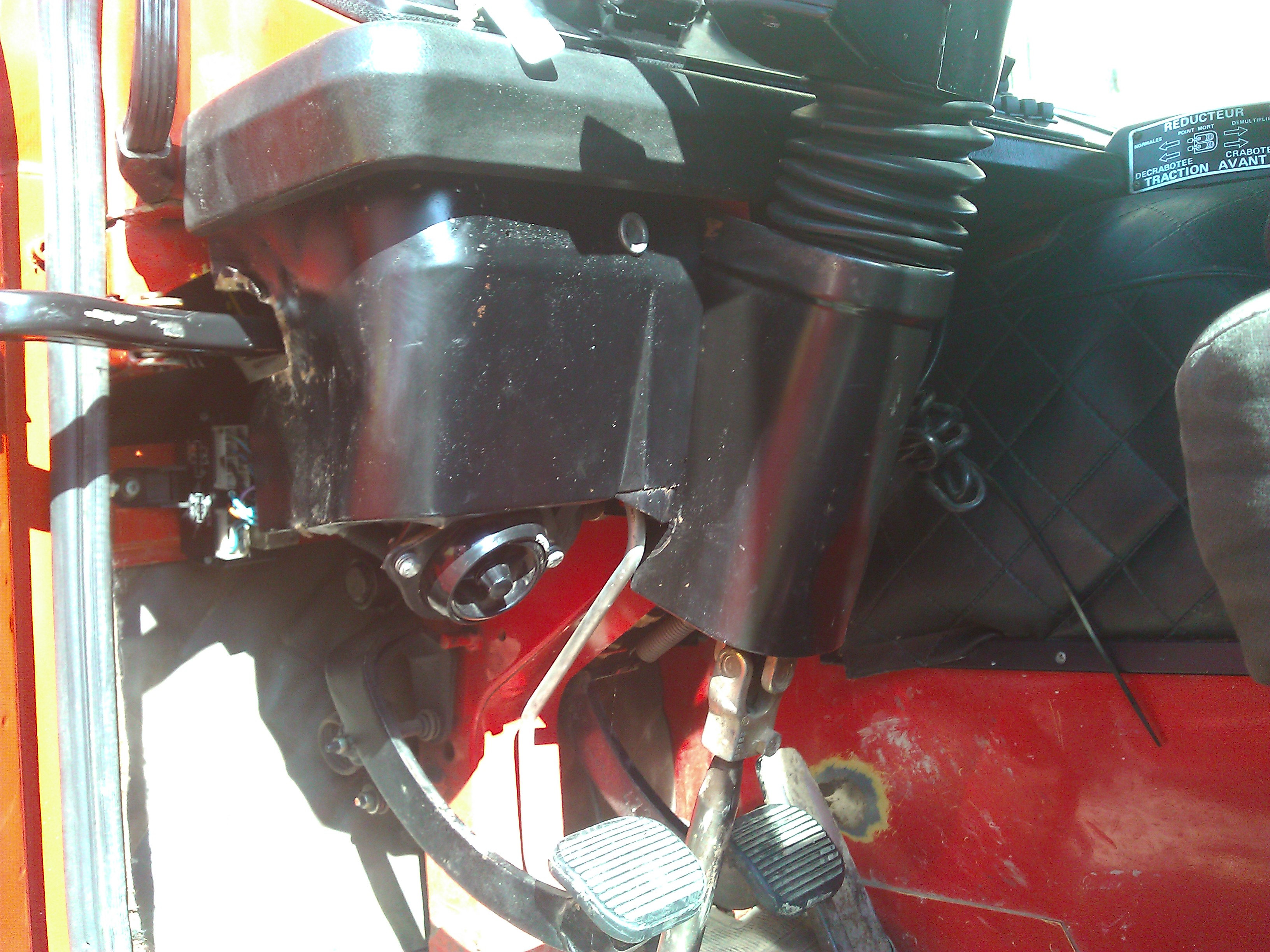

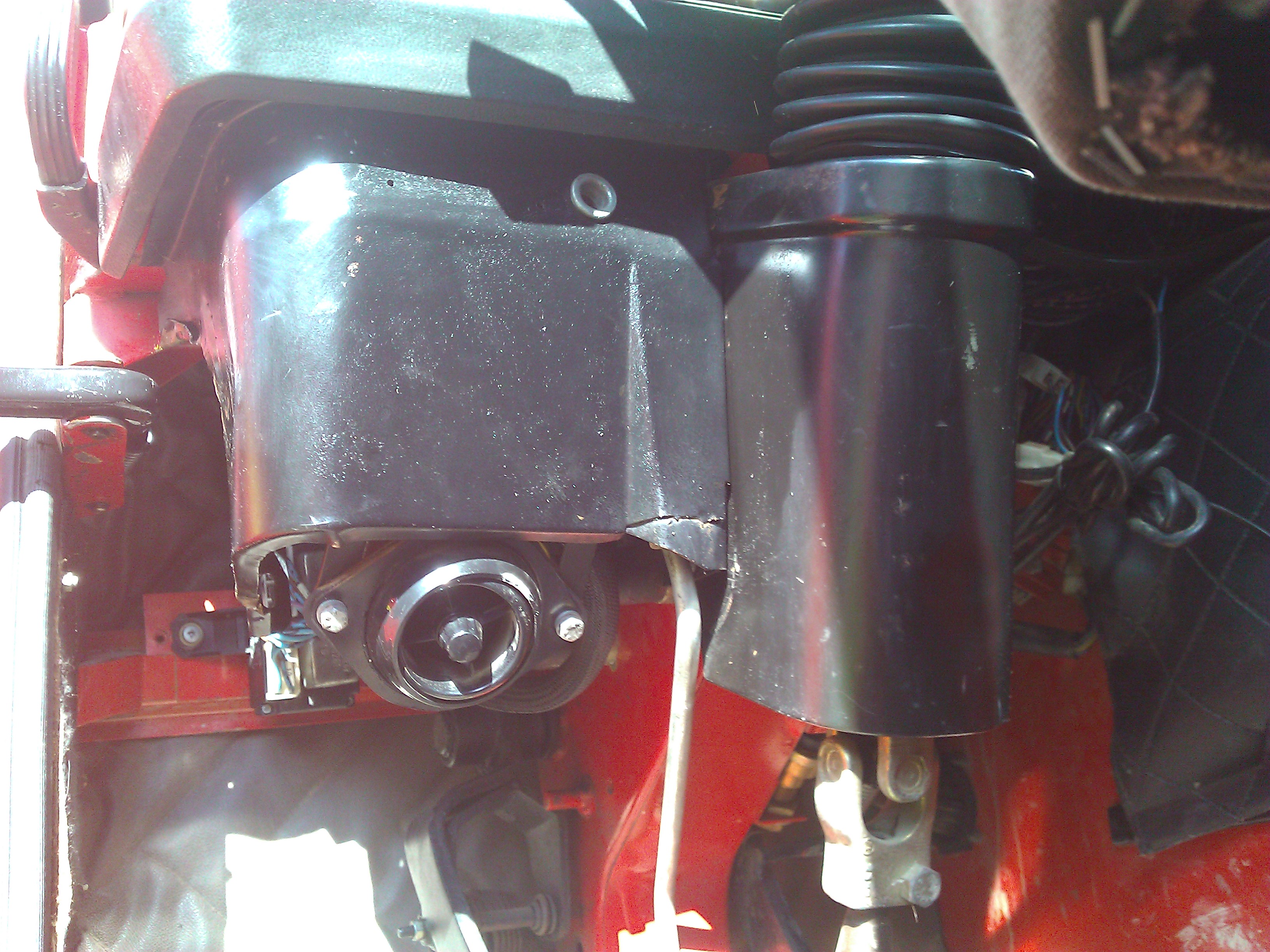

YES j loo bien cool ton piticon ,beau pti cam,felicitation
ça fait plais un iveco, :wink:
ca fait une semaine que j ai le mien et c est le pied ces cams :D :D
je veu poser un shelter,mais j espère caser 4m dessus,ca devrai passer mais faut que j trouve un 3 point sui en rigide
on verra avancer nos projets en même temp ,c 8)
j te met les photos de mon tableau de bord cote gauche comme tu me l as demandé ,j espère que ça t aidera :wink:
dis moi s il t en faut d autre,
dessus
dessus
voilou a bientôt tchuss

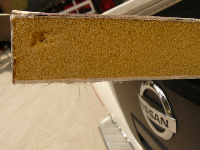

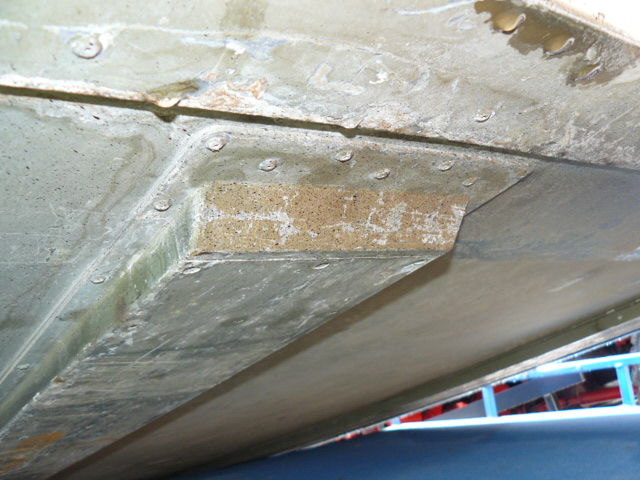

bonsoir j-loo
je pense que découper un shelter ce n'est pas une bonne solution , cela vas être trop merdique , j'ai fait des découpes intérieur sur le shelter du trm 150, j ai galéré.
a moins que tu sois super équipé en matos , en plus le plancher est super baléze ,
tu pourras pas ressouder le métal , les mousses sont collées dessus, tu vas t'emmerder pour rien ,cherche plutôt une caisse d'unimog ambulance par exemple ou les caisses ambulance des j5 de l armée française ?
http://www.padh.de/home.html
1500 €   je verrais plus ça comme cellule sur un iveco châssis court
