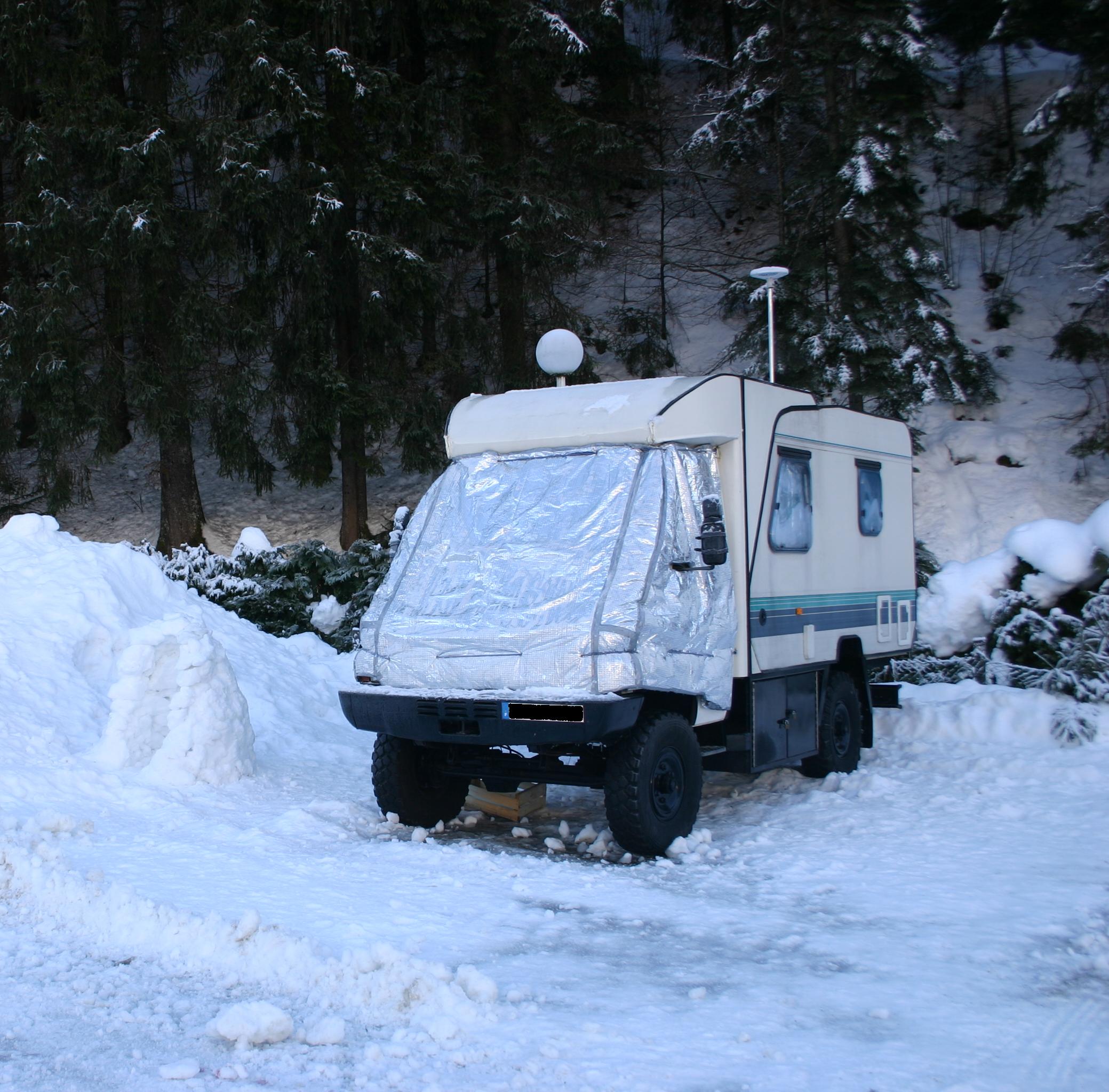

un truc a la "martin" quoinew-one a écrit :... une grande protection extérieure qui prend en haut de la cabine et descend jusqu'en bas des portes avec un isolant souple dedans, pas évident, il ne faut pas que ça se gorge d'eau si il pleut et il faut que plié ça ne soit pas trop encombrant. Le tout est d'arriver à faire tenir cet "habillage" plaqué contre la carosserie, sinon ça sert pas à grand chose. ...
download/file.php?id=3799&mode=view
moi aussi je trouve ça bien même et sans doute surtout pour le chaud...mais pas discret c'est sur...
bulle

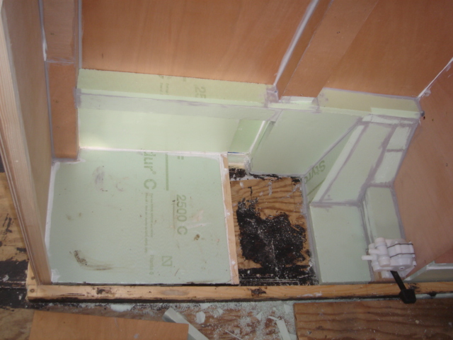

A mon avis ces isolant ne sont pas étanchent à la vapeur d'eau.
C'est pour cela que j'ai préféré traiter la carosserie à la cire : http://www.centrale-directe.com/FRANCE/ ... h/EP12.htm
A la suite du "remodelage" de bas de caisse à Nemours j'ai du coupé un de ces corps creux et ainsi pu vérifié que tout était bien traité.C'est même impressionnant comme tout est bien recouvert d'une pellicule de cire.
Bruno

Re: isolation
Oui, le PU, même si il forme une peau aprés gonflage relargue quand même une certaine quantité de merdes, tout comme le polystyréne (benzène en l'occurence)Denis Chassac a écrit :Est-ce que les mousses poly-uréthanes "polluent" l'air une fois solidifiées ?
Si j'ai bien compris, ce sont les solvants (des colles par exemple) qui restent volatils très longtemps (et inodores ?).
Si, le PU est une mousse à celulles fermées, donc étanche..au moins au début, n'étant pas une mousse trés souple, il n'est pas exclu que des fissures apparaissent dans le temps, mais si bien fait sur un support suffisamment stable, ça devrait tenir.Bruno Jordan a écrit :A mon avis ces isolant ne sont pas étanchent à la vapeur d'eau.
Cela dit, pour une protection anticorrosion maximum, une application de cire comme tu l'as fait reste le must.
