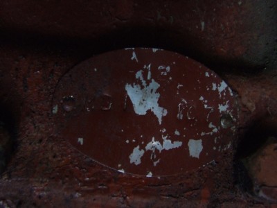

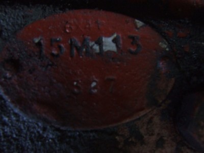

bonjour à tous,
pour faire simple, mes plaques :
12 MDI 107
6x41 15M113
donc oui on peut trés bien monter du 6x41 c'est ce que j'ai sur le mien avec des jumelés et option 9r20 c'est je pense du à son utilisation CCFF
le corps du pont est identique qu'il soit avec rapport 37, 41 jumelé ou pas ... des pièces (entretoises 8/10 trous) se rajoutent pour le passage en monte simple

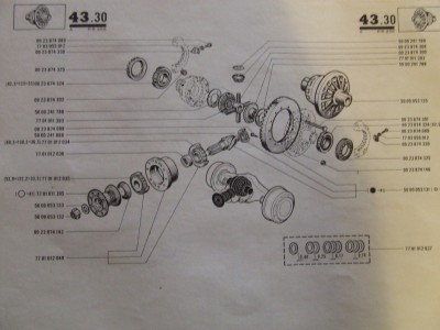

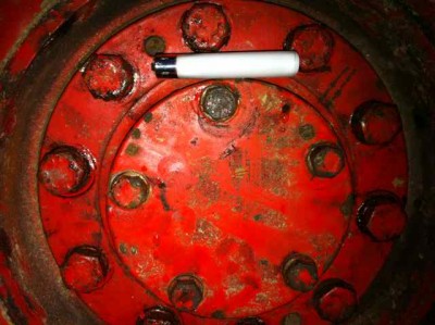

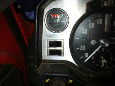

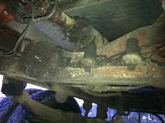

Messieurs, là je vous écris un grand merci (à nouveau les mots me manquent), vos enthousiasmes, vos réflexions et vos attentions sont inestimables. Cela me donne confiance pour cette féraille, qui un jour verra les cercles polaires, les déserts, les chaines de montagne au choix
Jo : la dépose a pris environ 3 heures et la pose environ pareil un peu moins. Les gars n'ont pas chaumé !!
Le blocage de différentiel, voici ce qu'il y a à glaner comme visuel sur le tonton
Les entraxes des moyeux arrières
Le changement de nez,
le nez avant en 6x37 sont rares, j'en suis à environ une 20aine de trsm 4x4 (militaire et civil) inspectés, tous en 6x41. A voir du côté des ponts arrières de 4x2 ?
Pour la perte de vitesse je serais curieuse de savoir à quelle vitesse plafonne le camion du Christophe ou du Jean-Soph' (
) qui devrait être monté en 6x41, petites roues jumelées.
Oliv : tiens encore une nouvel référence de pont avant 12 MDI 107, rappel de celle du tonton 12MDIF117
Merci beaucoup beaucoup, reçoit ici toute ma reconnaissance. Monsieur vous êtes un grand homme.
Bien à vous tous
lapetite k-ro

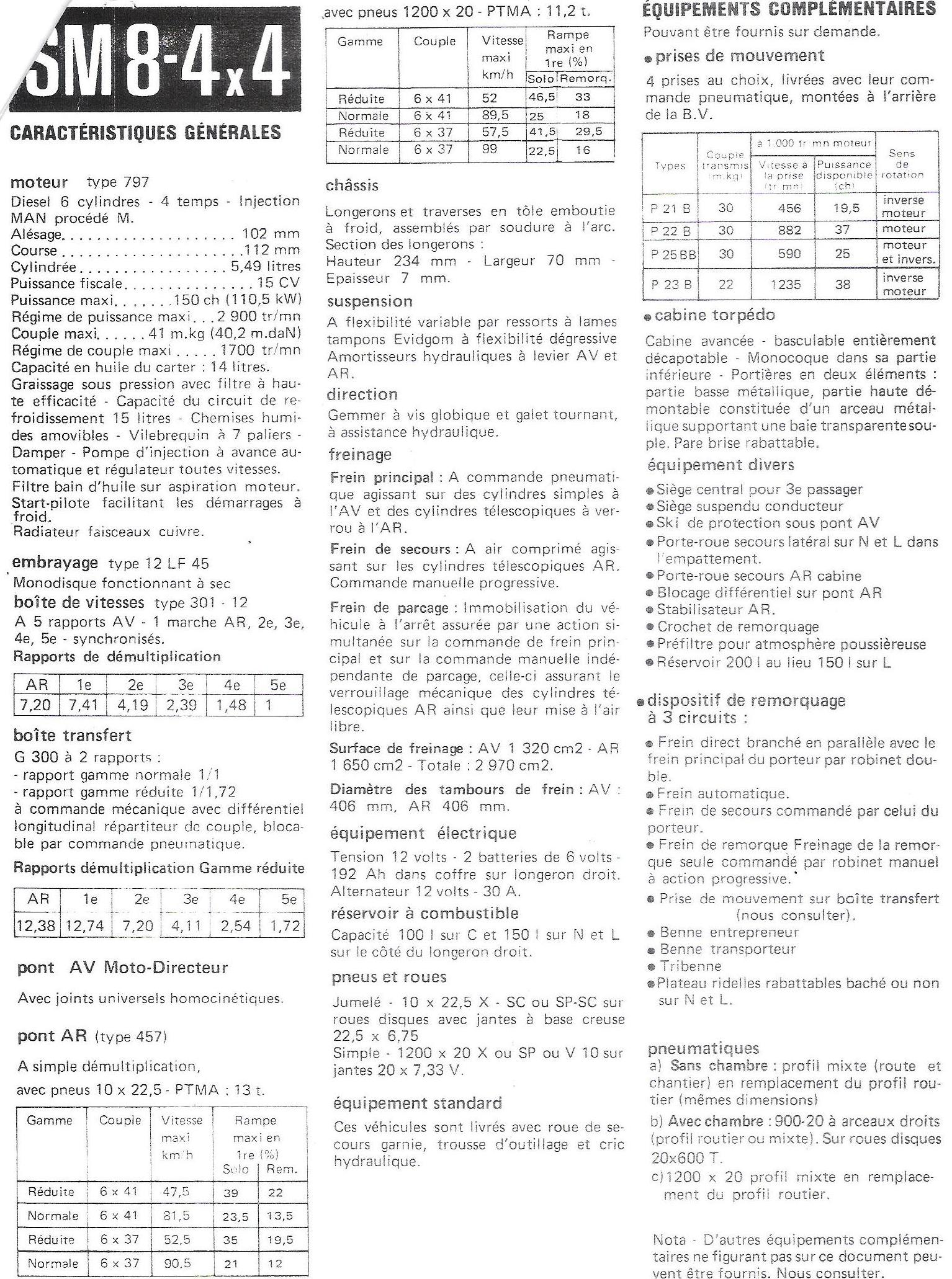

le camionneur29
Re: Pont avant
Tout simplement tu fais 1tour avec une roue d'un périmètre de 1m en 1sec, tu parcours donc un metre/sec
Tu fais fais 2tours avec une roue de 1m de périmètre en 1 sec, tu fais 2m /sec
Bon maintenant que vous avez compris ca, le TRM4000 en 6x41 et 1200x20 lui c'est :
1,5 tour avec une roue d'un périmètre de 3m en 1sec
Alors que le SM8 en 6x37 et 10r22.5 c'est :
2tours avec une roue de périmetre 1.5m en 1sec...
Donc le TRM4000 va plus vite avec un pont court mais avec des pneumatiques grands...
Le SM8 lui va moins vite avec un pont long mais des pneumatiques plus petits!
- Messages : 3857
Re: Pont avant
download/file.php?id=16805&mode=view
on voit bien les vitesses en fonction des rapports et des pneus ... celui qui va le plus vite (99 km/h) est celui en 12.00x20 et en 6x37 soit les grandes roues et les ponts "longs" ... logique ... mais il doit être un peu plus poussif néanmoins qu'un 9,00x20 en 6x41 qui a plus la "patate" au démarrage et qui plafonne à 80
olive
olive
