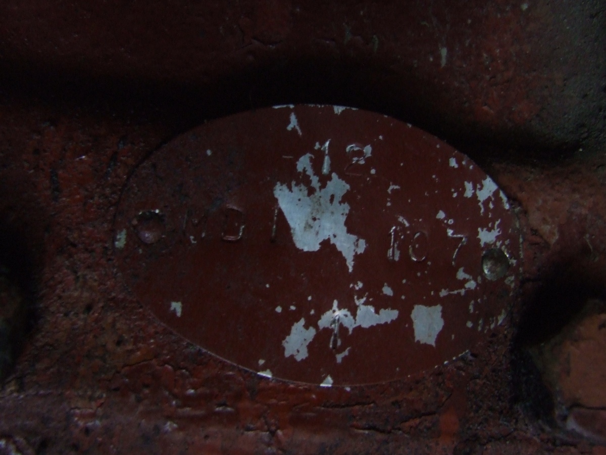

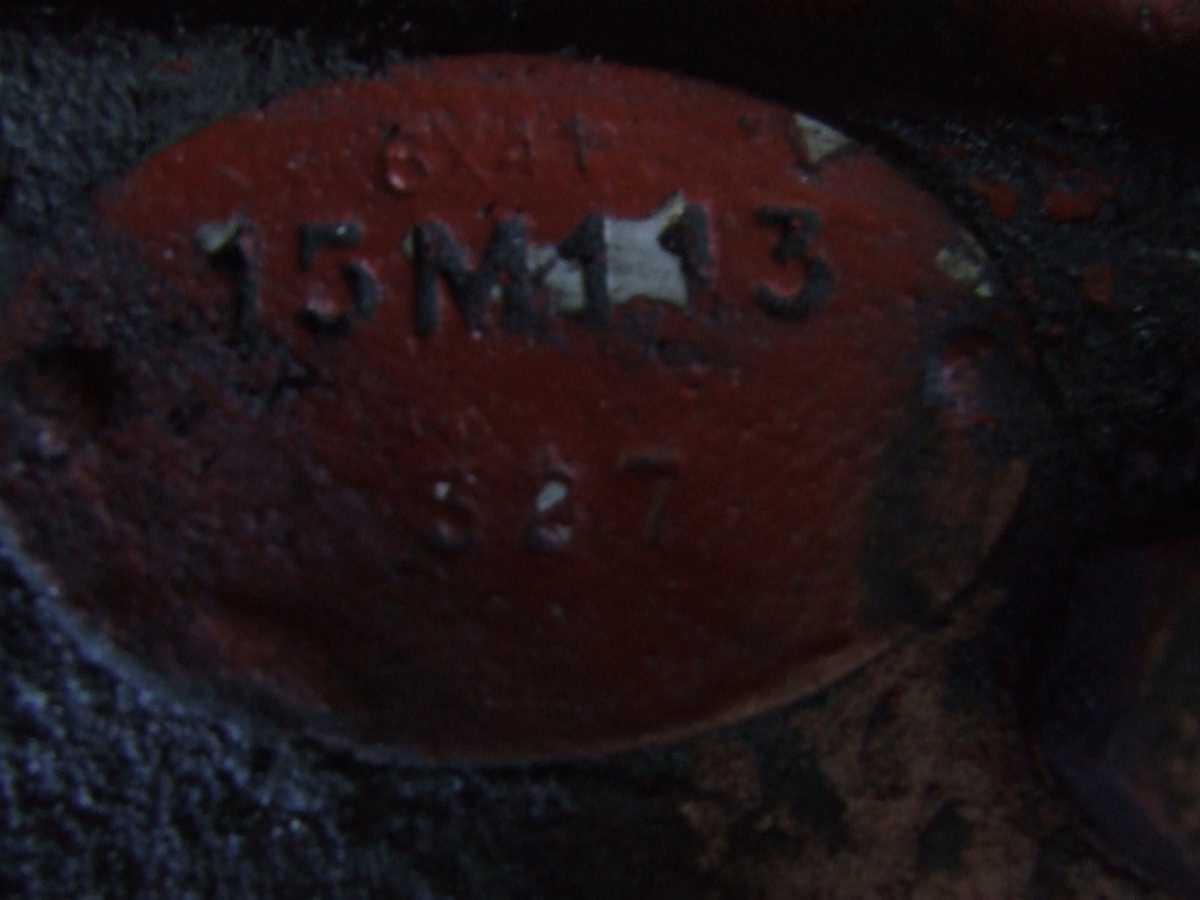

bonjour à tous,
pour faire simple, mes plaques :
12 MDI 107
6x41 15M113
donc oui on peut trés bien monter du 6x41 c'est ce que j'ai sur le mien avec des jumelés et option 9r20 c'est je pense du à son utilisation CCFF
le corps du pont est identique qu'il soit avec rapport 37, 41 jumelé ou pas ... des pièces (entretoises 8/10 trous) se rajoutent pour le passage en monte simple

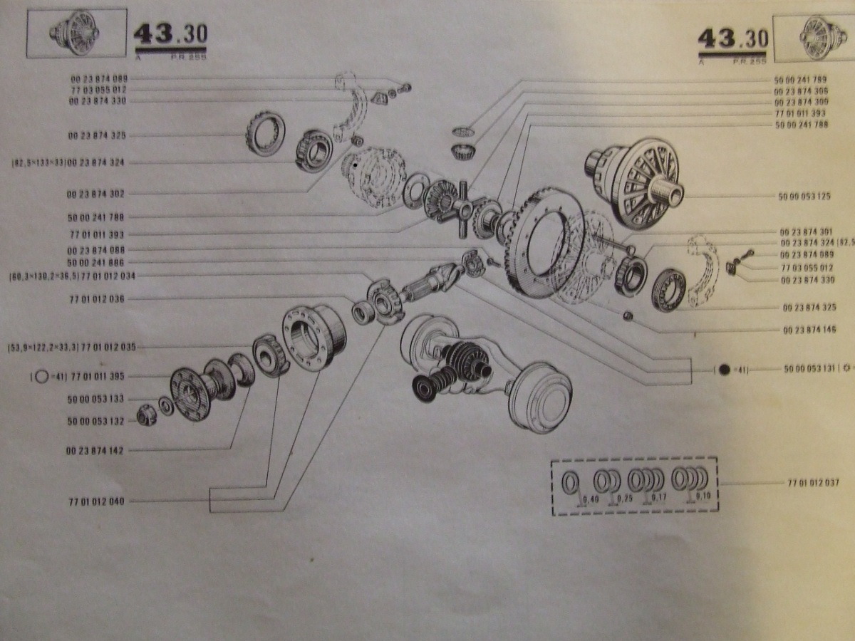

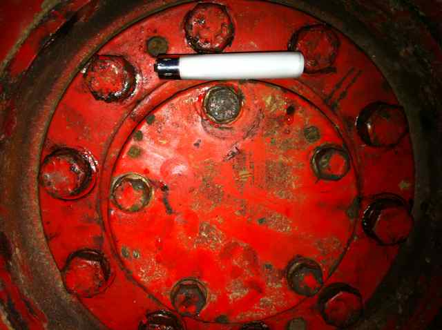

Messieurs, là je vous écris un grand merci (à nouveau les mots me manquent), vos enthousiasmes, vos réflexions et vos attentions sont inestimables. Cela me donne confiance pour cette féraille, qui un jour verra les cercles polaires, les déserts, les chaines de montagne au choix
Jo : la dépose a pris environ 3 heures et la pose environ pareil un peu moins. Les gars n'ont pas chaumé !!
Le blocage de différentiel, voici ce qu'il y a à glaner comme visuel sur le tonton
Les entraxes des moyeux arrières
Le changement de nez,

Oliv : tiens encore une nouvel référence de pont avant 12 MDI 107, rappel de celle du tonton 12MDIF117
