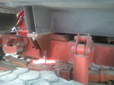

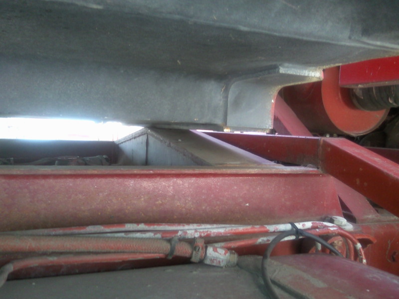

Re: Faux-châssis
Message par j-loo »
new-one a écrit :En tous cas je persiste et signe, le pivot doit être à l'AR surtout sur un camion "classique" qui est effectivement une version 4x2 transformée en 4x4 dans la majorité des cas. Je suis évidemment pour entendre des arguments contre mais argumentés avec des données d'énergie cinétique, d'élasticité des matériaux, etc... Dire "y a tel fabriquant qui fait comme ça alors c'est ok" n'est pas un argument qui ouvre la discussion bah si, quand même !!!... mon Ponticelli est bourré d'aberrations mécaniques que je rectifie petit à petit, les ingénieurs pas ingénieux ça existe !
yves, tu as peut être raison, mais sur mo PC75 le point de pivot est devant, les deux points fixe sur l'arriere;
je ne suis pas scientifique et donc ne donnerai pas de "donnée technique", et je ne sais pas pourquoi les concepteurs de "gallin socodes" (fabriquants et concepteurs de mon camion de pompier) ont choisi cette configuration plutôt que l'autre mais je dirai quand même que cela a du être reflechi !! :roll:
la sides (autre concepteur de vehicule pompier) à aussi fait le choix du pivot à l'avant (du moins sur ceux que j'ai pu voir et conduire) !!
je pense donc, quand je monterai ma cellule reprendre le même principe ! (par contre je n'aurai pas de passage cellule cabine, ou là effectivement il peut être intéressant de mettre les points fixe devant)
points fixe a l'arriere
et le pivot a l'avant qui est juste posé
