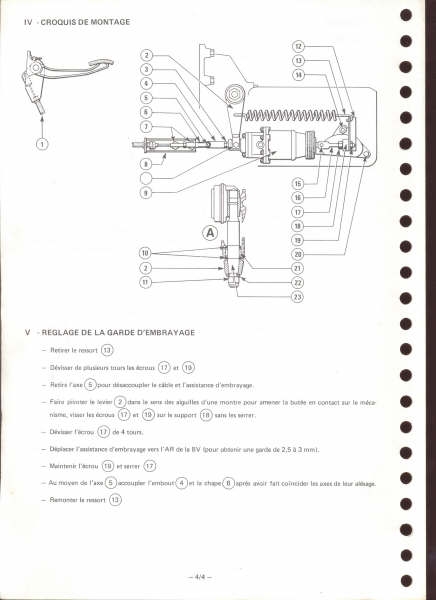

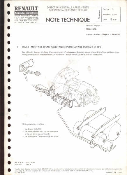

en fait le principe est un peu le même que le verin d'assitance de direction?

ok merci tibo , t'inquiète pas ça me parait clair comme de l'eau de roche ( y'a du pastis ?)c'est qu'il l'aime ce lien le bruno, juste un problème c'est que les images ne sont plus dispo sur images shack :cry: heureusement, télécharger depuis longtemps :mrgreen: là le seb est un peu débordé mais il va contacter renault pour avoir le tarif de la modif, sûrement plus intéressante que si c'est moi qui y va...

Bonjour à tous
Voila je suis Seb (le trm citroen pour ceux qui ne me connaissent pas) effectivement sur le tonton de la petite il n'y a pas d'assistance, il y a bien le contacteur à la pédale et l'électro, mais le tuyau a été pincé, peut-être supprimé il y a des années. Pour ma part je vais monter l'assistance mais avec une adaptation maison d'un vérin simple effet, d'un contacteur et d'une électrovanne. laissez-moi un peu de temps et si ça intéresse plusieurs personnes je proposerai un kit avec tout ce qui va bien (vérin/contacteur/électro/faisseau/raccord pneumatique/ect...) ce kit sera il y de grandes chances testé par chips. Au fait, pour ceux qui ne le savent pas je suis chef d'atelier donc il m'est assez facile de trouver des pièces à des prix compétitifs, je finis mon camion et je m'occupe de ça.

et pour la progressivité de l'embrayage! vous voyez ca comment du coup???

pour la progressivite il n'y a pas de soucis il faut juste que le verin developpe une force inferieur a celui dudiaphragme. exemple si l'action de notre pied sur la pedale developpe 100kg au niveau du levier d'embrayage il faut que l'on choisis un verrin developpant 75kg et le reste (donc la progressivité) sera donner par la jambe gauche qui sera déjà beaucoup moins sollicité.
