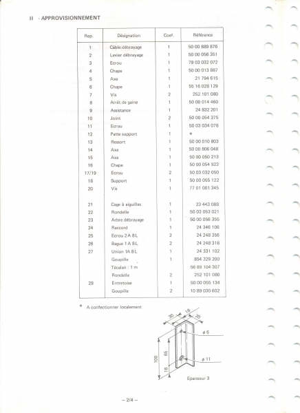

en fait le principe est un peu le même que le verin d'assitance de direction?

Diagnostic du chef mécano Seb, pas d'assistance sur le tonton
Une bonne cuisse gauche et basta

Voila je suis Seb (le trm citroen pour ceux qui ne me connaissent pas) effectivement sur le tonton de la petite il n'y a pas d'assistance, il y a bien le contacteur à la pédale et l'électro, mais le tuyau a été pincé, peut-être supprimé il y a des années. Pour ma part je vais monter l'assistance mais avec une adaptation maison d'un vérin simple effet, d'un contacteur et d'une électrovanne. laissez-moi un peu de temps et si ça intéresse plusieurs personnes je proposerai un kit avec tout ce qui va bien (vérin/contacteur/électro/faisseau/raccord pneumatique/ect...) ce kit sera il y de grandes chances testé par chips. Au fait, pour ceux qui ne le savent pas je suis chef d'atelier donc il m'est assez facile de trouver des pièces à des prix compétitifs, je finis mon camion et je m'occupe de ça.
Pour ceux que ça intéresse : faites-moi une liste des pièces qui vous intéressent et je m'occupe de demander à mes fournisseurs une remise de prix exemple : courroie, filtres, valve, câble embrayage, mâchoires de frein garnies, etc...
Donc pour ceux qui veulent, faites la liste

et pour la progressivité de l'embrayage! vous voyez ca comment du coup???

pour la progressivite il n'y a pas de soucis il faut juste que le verin developpe une force inferieur a celui dudiaphragme. exemple si l'action de notre pied sur la pedale developpe 100kg au niveau du levier d'embrayage il faut que l'on choisis un verrin developpant 75kg et le reste (donc la progressivité) sera donner par la jambe gauche qui sera déjà beaucoup moins sollicité.

c'est bien ce je pensais.....
faut pas que l'embrayage perde en "duretée"....
