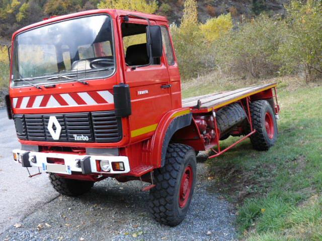

mais d'où viennent encore cette pile de lames et surtout de quel engin?
Encore un pompier prêt a assumer ses responsabilitées :?: :mrgreen: :mrgreen:
question: différences entre les midliner S et M ?
peut-on transférer des ponts et boîtes de l'un à l'autre? (ça c'est de la question :!: :shock: )

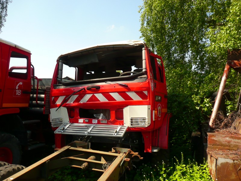

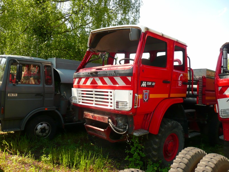

c'était sur ceux ci...chez beke...mais y a plus apparement ...

Salut Pascal
encore 2 série M qui ressemblent comme 2 gouttes d'eau à des S :?:

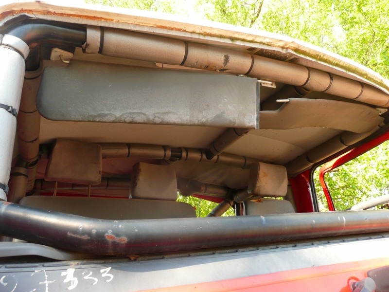

As-tu des photos de l'arceau depuis l'intérieur? cela pourrait bien m'intéresser :D

Messages : 19486
Re: NOUVEAU EN S170.13
oui j'en ai une ou deux..mais juste pour t'en inspirer alors si ceux ci ont été broyés :(
à vérifier...

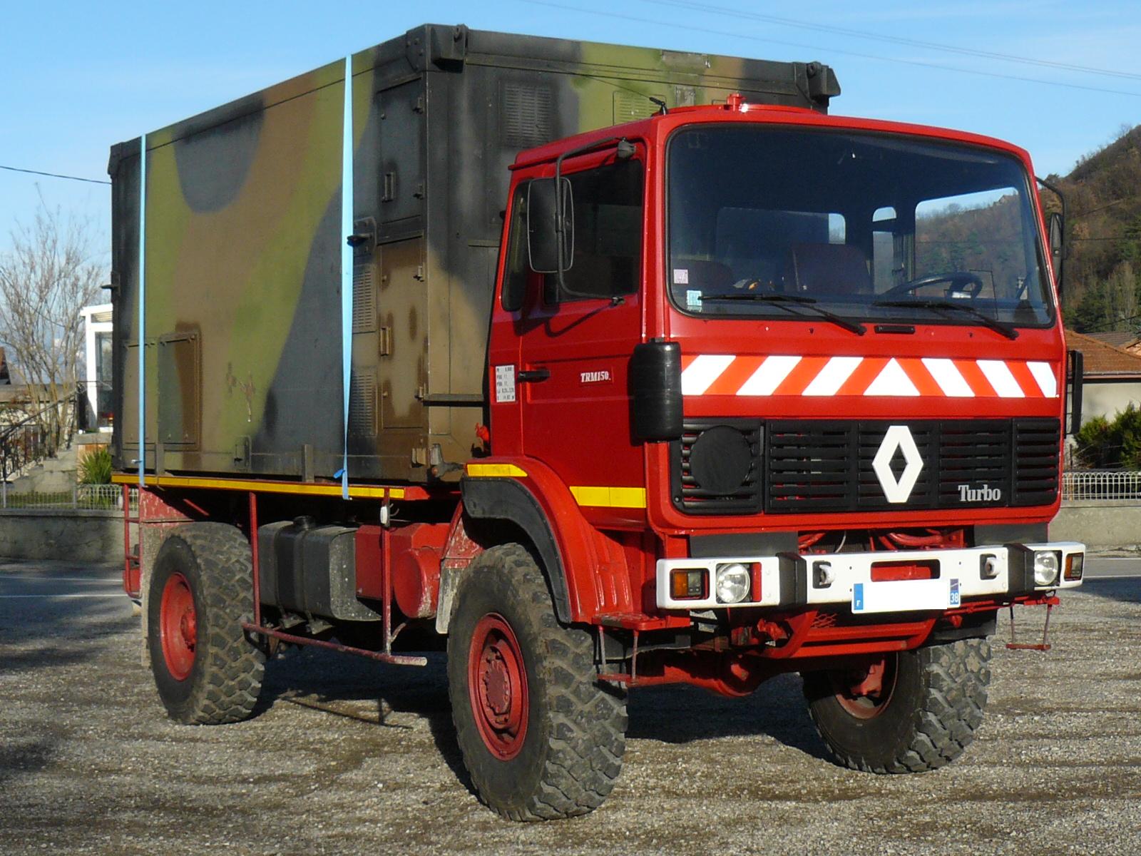

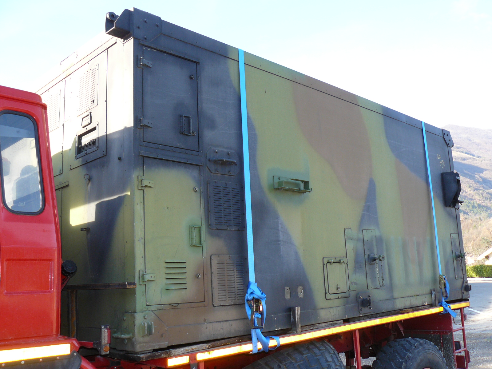

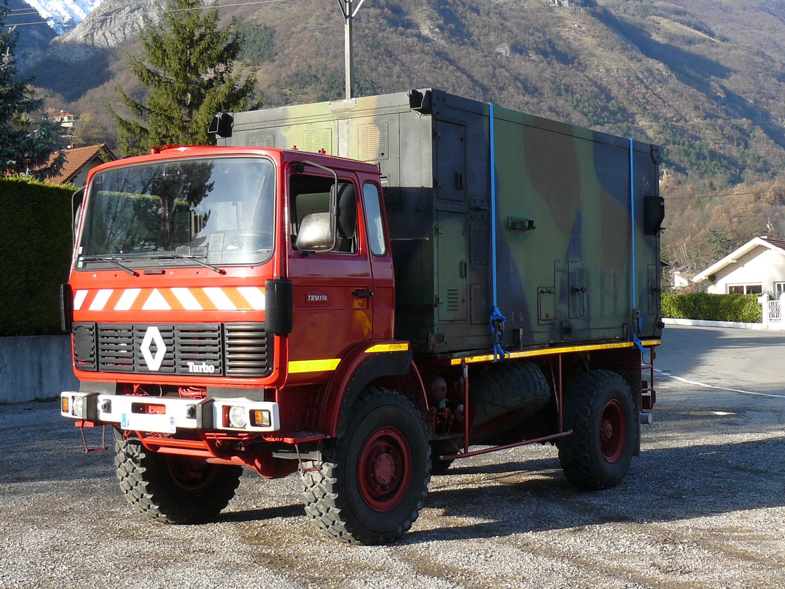

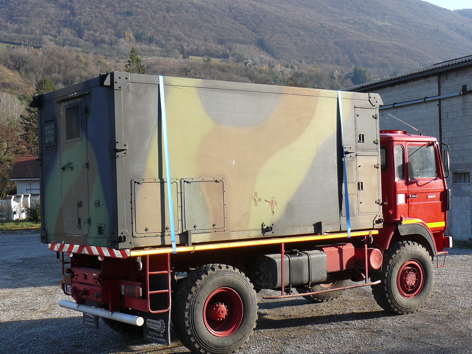

traban61
Moi j'aime bien !
Moi j'aime bien !
Messages : 756
Message par traban61 »
4.37x2.15 l  et 1.90 h  ( en extérieur ) et 1500 kg
nt]
il suffit de chercher ... et on tombe sur le bon format !
coffres a gogo
coffres a gogo
hauteur total 3.33 (avant modif  châssis  chez  le carossier )

Salut traban61
tu l'as depuis quand ton shelter?
j'en ai trouvé un en 4,20 X 2,35 X 1,97 chez prest casse, et je me demande si ce n'est pas toi qui a pris le second :?:
en tout cas superbe camion :mrgreen:
peux-tu me donner tes dimensions de pneus avec le déport de tes jantes s'il te plait car je suis toujours en train de chercher :oops:
c'est quel modéle?

Messages : 756
Prest casse je connais pas ,
la dim de mes pneus 365/85 r20 soit = 13 par 20
correspondances pneus sur mon barré rouge :14.5-r20 et f22.5 en option ....... monte jumelé :8.25x20 et 9.00x20 et en équivalence également(14.75-80 r20 )ou (14.5-80 r20)...........
en pont je suis en couple 12x41 et pour infos boite 5
empattement du camion 3.40
Modifié en dernier par traban61 le 08 déc. 2009 00:45, modifié 1 fois.
