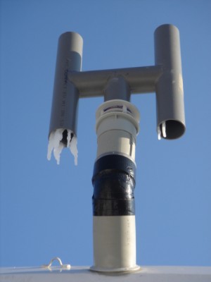

Leo, je capte les Alpes et les Pyrénées... pour le moment

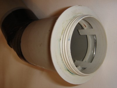

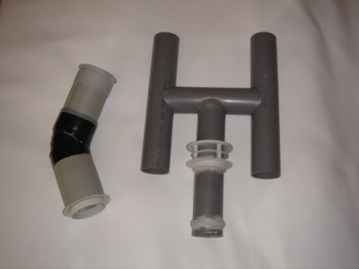

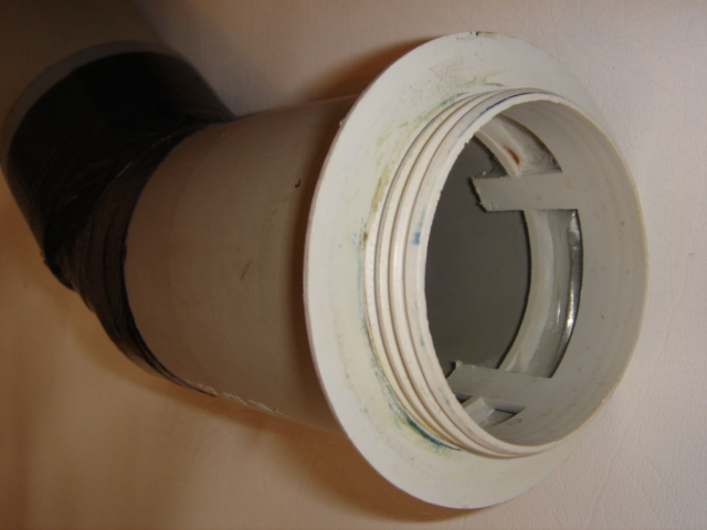

Les cheminées vendues par Truma sont en PVC (pour la partie extérieure), j'ai fabriqué la mienne avec du tuyau et accessoires PVC plomberie bricomachin et des morceaux Truma. C'est une cheminée Hybride... :lol:

Là elle ne risque pas de fondre.... -18°

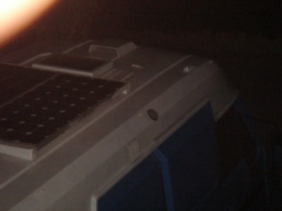

C'est sur le toit de ton B? tu n'as pas peur pour les branches?
Messages : 3317
Re: Aménagements d'un B110 Ponticelli fourgon
Quand je roule... :D un ti bouchon à la place (rond gris sur le pan coupé du toit)

J'ai le même problème que toi Yves, si ce n'est que ma cheminée est latérale, donc j'ai en gros 20 centimètres de cheminée.
Pendant plus de 5 jours nous n'avons pas eu de chauffage à cause du vent!
Du coup je vais m'atteler à une cheminée sur le coté pour couper le vent.
Ton système me laisse plein de curiosité! et c'est clair qu'une fois tout là haut il n'y a plus de problème de chauffe.
Quel est le modèle de ton chauffage? à moins que j'ai loupé l'info...

Pas de droits d'auteur, là c'est plutôt des droits de hauteur...
C'est un Truma gaz, modéle de base, le plus petit.
Pour Gabriel, si je lis entre les lignes, tu veux dire que tu n'as que 20cm de tuyau entre l'appareil et la sortie, n'est il point ? Et donc que les gaz sont encore très chauds ? Quel appareil as tu ?

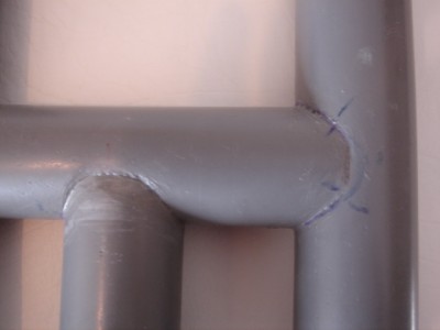

Eh bien Yves il me semble que tu es bon pour un reportage en détail et photographié de ta belle cheminée!
J'admire la qualité de tes gueules de loup (Karo, pas la fleur, la découpe des tubes), scie cloche?
Ou par grugeage?

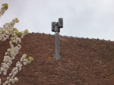

Pour info, un lisant un catalogue d'accastillage, je viens de tomber sur une cheminée truma pour bateau spéciale pour le vent et le embruns.... extra plate!
OK, c'est tellement meilleurs (et moins cher) quand on le fait soit-même, mais faut peut-être y jeter un oeil.

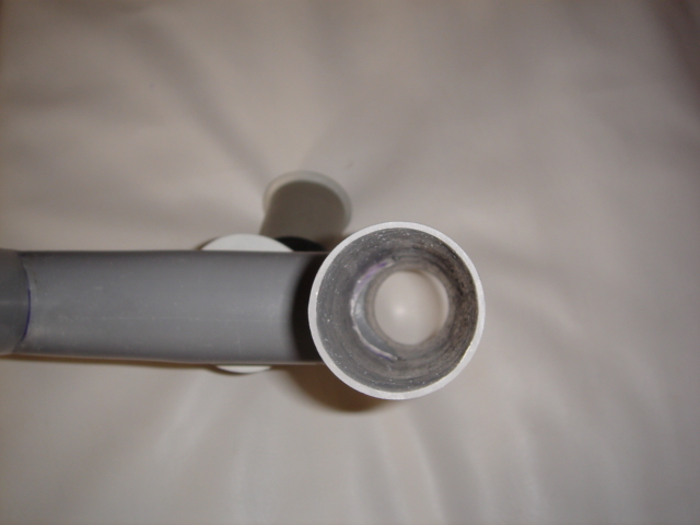

Leo, :lol: un grugeoir ne s'emploie, en général, que pour rogner du verre...
Tant qu' à "gruger" le lectorat... ici en général ils ne dorment pas... difficile de les gruger... :wink:
La preuve.... elle est bien creuse ma cheminée !
Avec une perceuse et une lime et de la colle à PVC on arrive à ... gruger...
Démontée :
Les parties filetées sont des chapeaux de cheminée Truma découpés ou percés
Je ne dis pas que c'est un chef d'oeuvre... ni que ça restera éternellement en l'état... mais ça marche et le printemps arrive !
Leo, une tite photo de la cheminée "marine" ?

J'ai un Trumatic S 2200, Oui oui j'ai que 20 cm en latéral. et oui c'est relativement chaud.
J'ai suivi les conditions de montage qui me paraissaient au plus simple ... en sachant que je ne voulais pas de cheminée sur le toit.
Cependant l'ensemble des chauffages gaz que l'on monte encore sur les unités mobiles dans mon entreprise sont instalés de cette manière.
Il suffit d'un rien pour que la flamme soit soufflée!
Maintenant je regrette un peu mon choix pour la cheminée de toit ...
Comment en es-tu arrivé à cette forme?
Messages : 3317
Gabriel, tu peux sans doute bricoler une sortie avec un coude pour avoir un bout de tuyau extérieur vertical (le long de la carosserie) et adapter un type de cheminée "anti-vent" :wink:
Peu importe la taille et l'encombrement, il suffit que le tout soit démontable. Pour ne pas l'oublier tu attaches une ficelle à la cheminée avec une boite de conserve au bout qui traine par terre... sans électronique... :lol:
Je pense que le PVC doit pouvoir résister, mais il serait prudent de tester : tu mets un petit bout de tuyau plomberie PVC dans ta sortie et tu mets le Truma à fond, tu vas bien voir ce qui se passe.

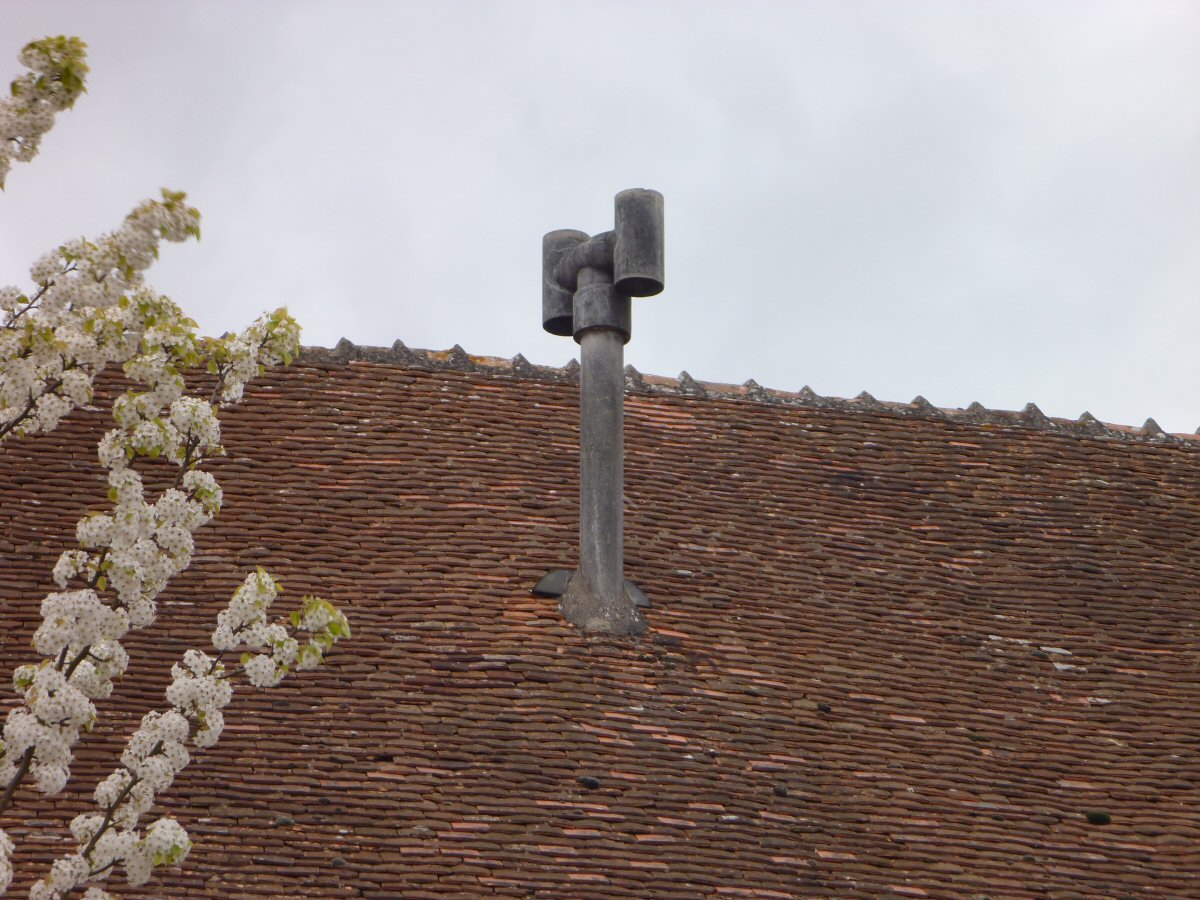

Je ne sais plus d'où je tiens l'idée de cette forme en H, je suis sûr de ne pas l'avoir inventée, c'est ressorti du fond du couloir de mes vieux neuronnes quand le besoin s'est fait sentir...

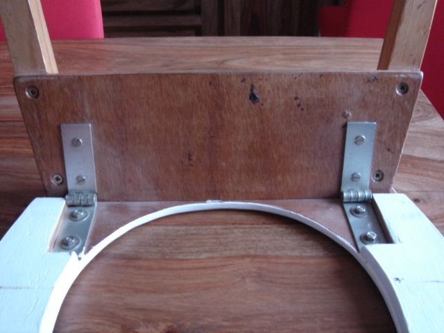

Un forumiste m'a demandé les plans de mes "WC de campagne". Cet aménagement , bien qu'extérieur" à la cellule ( :lol: ), peut figurer ici, je fais donc un petit reportage (pas en live... :lol:) qui pourra servir à d'autres.
Plans ? Que néni, fabriqué au pif et à l'inspiration... je mets donc des photos et un minimum d'explications.
(Rappel : j'avais mis 2 photos ici viewtopic.php?f=81&t=5318#p56264)

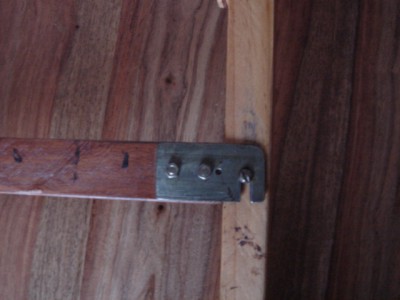

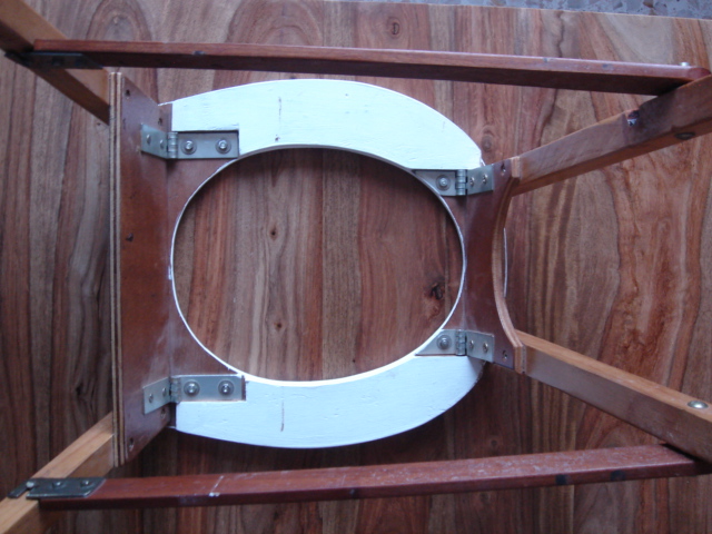

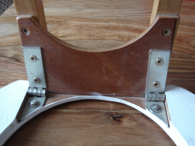

La lunette est en 2 couches de CP de 10 mm collées, la couche du dessous comportant les découpes pour charnières. Les charnières sont boulonnées à travers la lunette (têtes des boulons noyées dans le CP avec masticage au mastic de carrossier avant peinture, pas question de s'écorcher les fesses...)

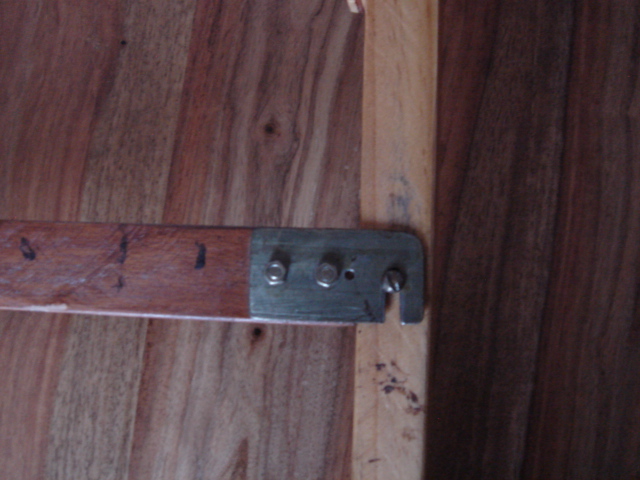

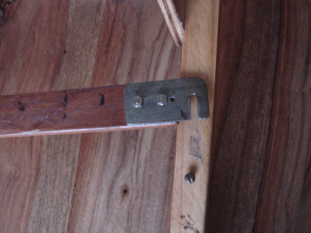

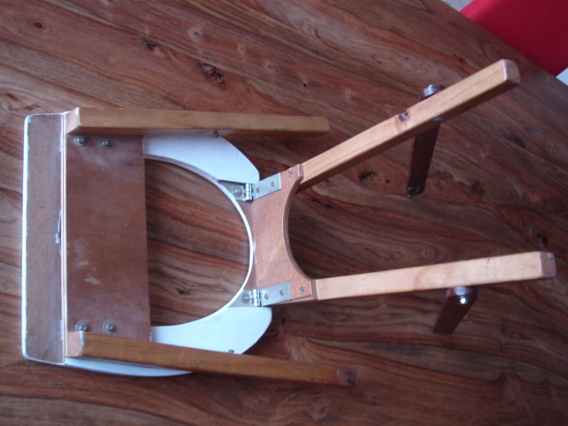

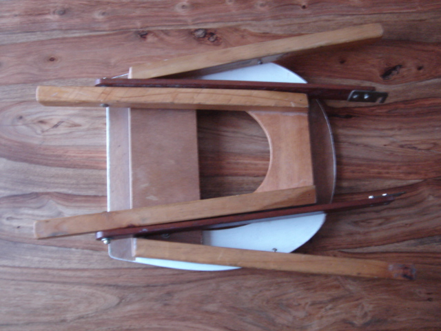

Les deux barres de liaison pour tenir l'écartement des jambes (des WC... :lol: ) sont montées "souples" (mini rotules, petite rondelle entre deux plus grosses entre les deux barreaux + écrou frein extérieur non serré pour laisser du jeu) pour s'adapter aux différences d'angulation des jambes et se stocker facilement en position fermé. Les charnières, pièces métal et articulations bras de liaison, sont boulonnés, pas de vis à bois trop fragiles pour des utilisations répétitives (enfin nous... vous je sais pas... :lol: )
Ces photos sont d'aujourd'hui, donc après 3 années d'utilisation, le plus souvent possible, ça transforme une corvée en plaisir... :)
