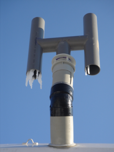

Ta cheminée, est-elle en pvc si oui cela ne risque rien?
Gil. :?

Leo, je capte les Alpes et les Pyrénées... pour le moment

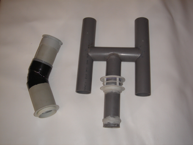

Les cheminées vendues par Truma sont en PVC (pour la partie extérieure), j'ai fabriqué la mienne avec du tuyau et accessoires PVC plomberie bricomachin et des morceaux Truma. C'est une cheminée Hybride... :lol:
Messages : 3315
Re: Aménagements d'un B110 Ponticelli fourgon
Là elle ne risque pas de fondre.... -18°

C'est sur le toit de ton B? tu n'as pas peur pour les branches?
Messages : 3315
Quand je roule... :D un ti bouchon à la place (rond gris sur le pan coupé du toit)

J'ai le même problème que toi Yves, si ce n'est que ma cheminée est latérale, donc j'ai en gros 20 centimètres de cheminée.
Pendant plus de 5 jours nous n'avons pas eu de chauffage à cause du vent!
Du coup je vais m'atteler à une cheminée sur le coté pour couper le vent.
Ton système me laisse plein de curiosité! et c'est clair qu'une fois tout là haut il n'y a plus de problème de chauffe.
Quel est le modèle de ton chauffage? à moins que j'ai loupé l'info...

Pas de droits d'auteur, là c'est plutôt des droits de hauteur...
C'est un Truma gaz, modéle de base, le plus petit.
Pour Gabriel, si je lis entre les lignes, tu veux dire que tu n'as que 20cm de tuyau entre l'appareil et la sortie, n'est il point ? Et donc que les gaz sont encore très chauds ? Quel appareil as tu ?

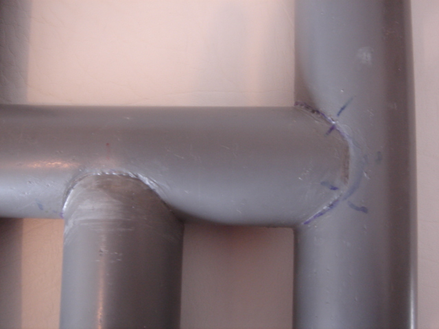

J'admire la qualité de tes gueules de loup (Karo, pas la fleur, la découpe des tubes), scie cloche?
Ou par grugeage?
(je tiens ici à préciser au lecteur qu'il ne s'agit ni d'une insulte ni d'un mauvais jeu de mot de ma part, mais bien du terme exacte....)

Leo, :lol: un grugeoir ne s'emploie, en général, que pour rogner du verre...
Tant qu' à "gruger" le lectorat... ici en général ils ne dorment pas... difficile de les gruger... :wink:
La preuve.... elle est bien creuse ma cheminée !
Avec une perceuse et une lime et de la colle à PVC on arrive à ... gruger...
Démontée :
Les parties filetées sont des chapeaux de cheminée Truma découpés ou percés
Je ne dis pas que c'est un chef d'oeuvre... ni que ça restera éternellement en l'état... mais ça marche et le printemps arrive !

Gabriel, tu peux sans doute bricoler une sortie avec un coude pour avoir un bout de tuyau extérieur vertical (le long de la carosserie) et adapter un type de cheminée "anti-vent" :wink:
Peu importe la taille et l'encombrement, il suffit que le tout soit démontable. Pour ne pas l'oublier tu attaches une ficelle à la cheminée avec une boite de conserve au bout qui traine par terre... sans électronique... :lol:
Je pense que le PVC doit pouvoir résister, mais il serait prudent de tester : tu mets un petit bout de tuyau plomberie PVC dans ta sortie et tu mets le Truma à fond, tu vas bien voir ce qui se passe.
Je ne sais plus d'où je tiens l'idée de cette forme en H, je suis sûr de ne pas l'avoir inventée, c'est ressorti du fond du couloir de mes vieux neuronnes quand le besoin s'est fait sentir...
