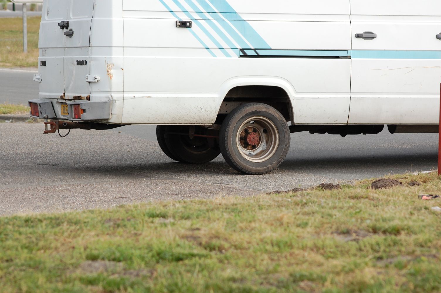

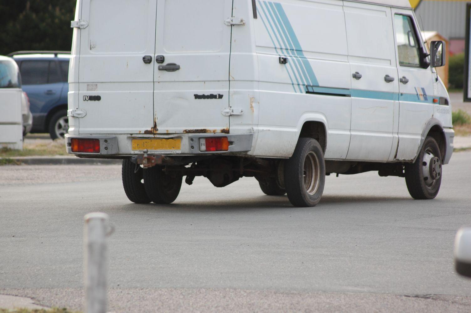

Message par Fx712 »
salut tous !
voyez vous quelque chose qui vous choque ?
cherchez l'erreur ...
lui n'a pas réussi à choisir ! :mrgreen:
Pinz Power !
trésorier de l'Asso ....
Messages : 5902
Re: Monte simple ou jumellées? avantages, inconvénients?
Dans la vie il faut savoir faire des compromis :mrgreen:

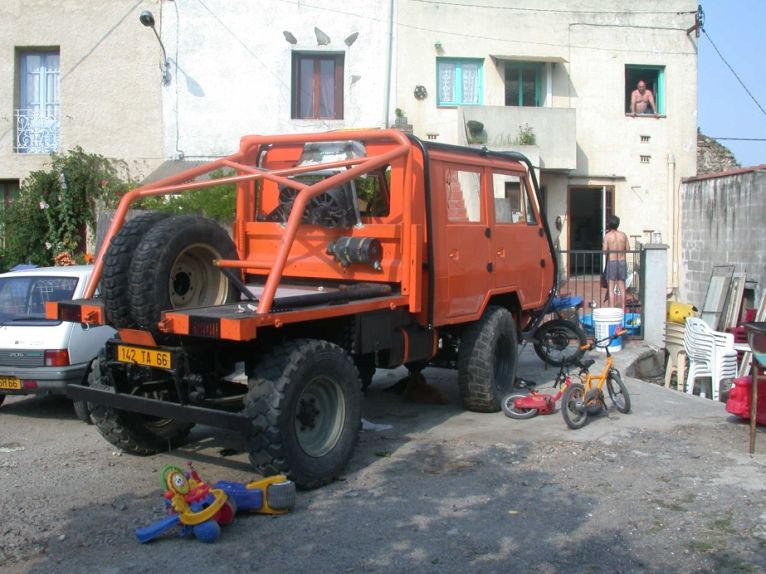

Seb834 a écrit :ça y est, c'est fait, on se donne quelques jours pour réfléchir, à savoir si on le garde ou pas, ou si on le revend pour un TP3, mais on avait une bonne occaz à ne pas rater, nous avons donc un B110 4x2 de 1993 TD avec 100 000 km, ancien pompier, c'est donc un propulsion avec roue jumelées. Il est en très bon état, et le moteur tourne vraiment bien. Je trouve cet engin magnifique avec son châssis super surélevé. Et en plus pour pas très cher, enfin je crois..
Si on se donne quelques jours pour réfléchir, c'est que certains sur des forums me disent que niveau motricité, un propulsion roues jumelées c'est le pire, pire même qu'un propulsion normal.
Cependant sur des sites je vois écrit l'inverse, qu'après le 4x4 c'est ce qu'il y a de mieux.
Alors je lance un appel à témoin, donc pour ceux qui auraient déjà testé la boue, l'herbe mouillée ou la neige, avec un B110 4x2.
Je sais que se sera moins efficace qu'un TP3, mais enfin, y-a-t-il tout de même un peu de motricité?
Merci,
Seb.
Fx712 a écrit :salut tous !
ça a le merite de mettre en image qu'avec des roues jumellées...si t'es pas trop chargé ça te fait des roues de secours en plus dans la mesure ou en crever une voir deux a l'arriere n'est pas immobilisant si tu la retires.

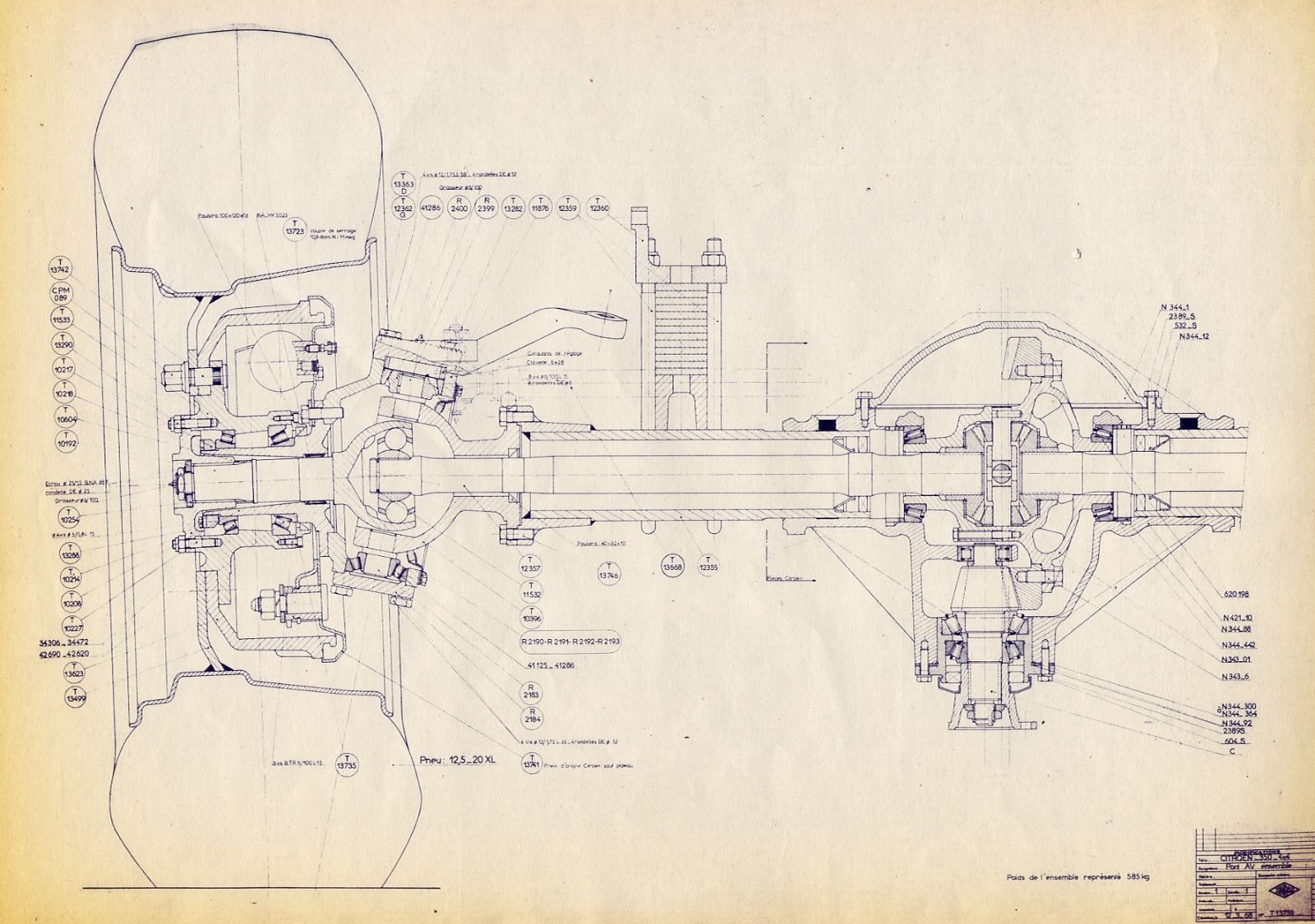

Re: intéret des roues jumellées...et passage de l'un a l'aut
sur ce document posté par Dimitri sur le topic belphégor 4x4, on voit bien que ce qui compte n'est pas la position du voile sur la jante mais la position du centre du pneu par rapport aux roulements de moyeux: ceux ci n'encaissent ici aucun effort de torsion radiale.
download/file.php?id=37087&mode=view
Messages : 3689
On peut y voir au passage un réglage "en charrette" comme sur les TP3 :D
