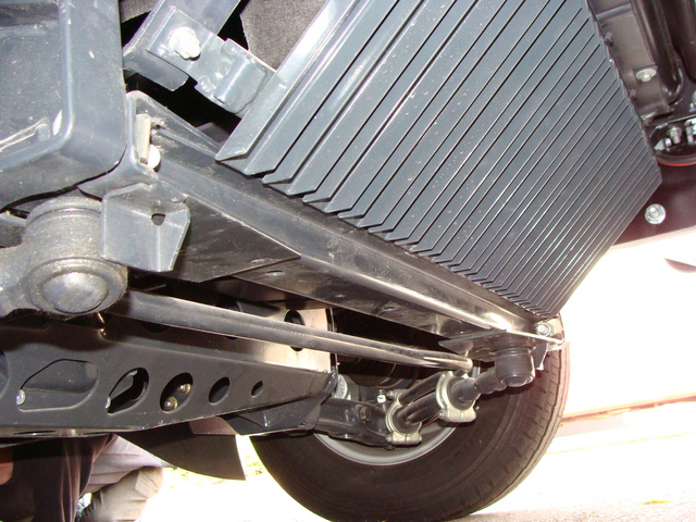

Leduc me faisait égallement remarquer les petites équerres soudées pour protéger les rotules :roll:
je suis pas fan...surtout pas de la forme...j'aime mieux une forme de rampe comme a fait bruno sur celui qu'il avait
download/file.php?id=836&mode=view
je pense au final que ces rotules doivent bien suporter l'effort axial puisqu'elles sont fait pour ça...sans doute radial aussi..il fautjuste faire en sorte qu'elles ne soient pas un obstacle a la progression et qu'elles ne prennent pas un choc pleine face...ici ça protège un peu du choc mais ça coince plutôt plus..(ce véhicule n'est pas destiné a un usage hors route d'ailleurs)
notez de plus que l'architecture est ici différente puisque la traverse passe devant les rotules..ce qui n'est pas le cas des notres ou elle est "entre" les rotules.et pièces pliées mecano-soudée ici pour supporter les rotules.."de fonderie" sur les notres
je suis pas pour fixer des renforts sur cette traverse qui est en tôle fine et ne sert que de "fermeture" du parallélogramme des pièces de fonderie portant les rotules..et du châssis.
je suis pas trop pour que ces pièces de fonderies non plus encaissent un choc venant de l'avant (porte à faux..alors que venant du dessous je pense qu'il faut déjà y aller pour en casser une.

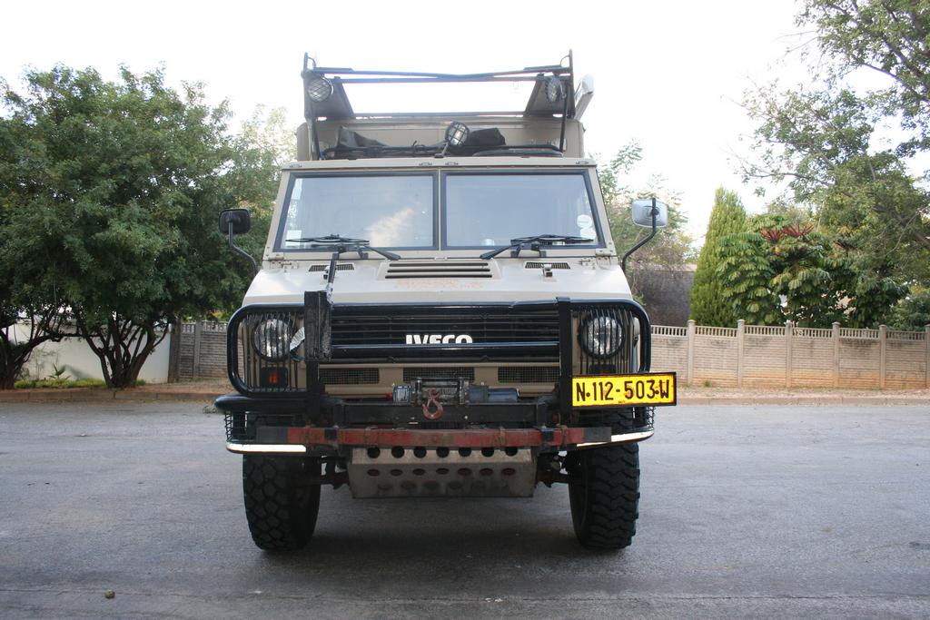

J'ai bien mis une tôle en alu de 6mm, ce qui pour moi est largement suffisant, mon iveco n'est pas un buldozer.
En islande, j'ai taper un callioux dans un gue qui ma stopé, resultat une petite bosse, seulement :!:
Messages : 20987
Re: question ski
merci pour l'info Raphael :wink:
il me semblait bien que c'était ton idée initiale de mettre une tôle alu égallement.
l'as tu renforcée quand même par un profilé soudé dedans ? :roll:
je ne crois pas avoir mis en ligne la petite video ou j'ai plié ma tôle d'acier ce qui m'a fait y souder une corniere dedans, il doit y avoir les photos quelque part sur ce topic je crois bien. mais pour le coup c'est sur ça pse un ane mort :mrgreen:
tu as fait une estimation du poids gagné en remplaçant cette tôle de 4 acier ajouré par de l'alu de 6 ?

C'est une simple tôle, pas de renfort, j'ai bien voullu en faire un mais pas de temps.
Le poids gagné est d'environ 15kg et la manip est vraimant très simple.

en descendant dans les ornieres détrempées, le simple poids du camion avait voilé la tôle d'acier. certes toutes les vis n'y étaient pas non plus....ça joue beaucoup.
j'étais bien tenté de faire la même opération que toi et en effet ce doit pas être très long a découper...mais comme je disais l'angle me plaisait pas.... du coup j'ai laissé tombé vu que mon support de treuil avait lui un angle qui me plaisait mieux.
reste a trouver a plier une tôle de forte section en alu....mais 6 ça me parait léger quand même.
c'est bastien Poursin qui disait qu'en dessous de huit milimetres c'est plus cosmétique qu'autre chose.... :roll:

au passage et sans taquinerie aucune je rappelle que la suite de l'histoire de la protection en version alu a bien vu le jour
et qu'elle est bien passée en 8mm d'épais comme je le suggérais au lieu des 4mm en acier , le reste de mes suggestions étant plus difficile a évaluer que de refaire a l'identique je suppose. viewtopic.php?p=27010#p27010.
la video est maintenant sur youtube vous pourrez ainsi juger de l'utilité d'une protection efficace quand on est un peu bourrin comme moi :oops:
