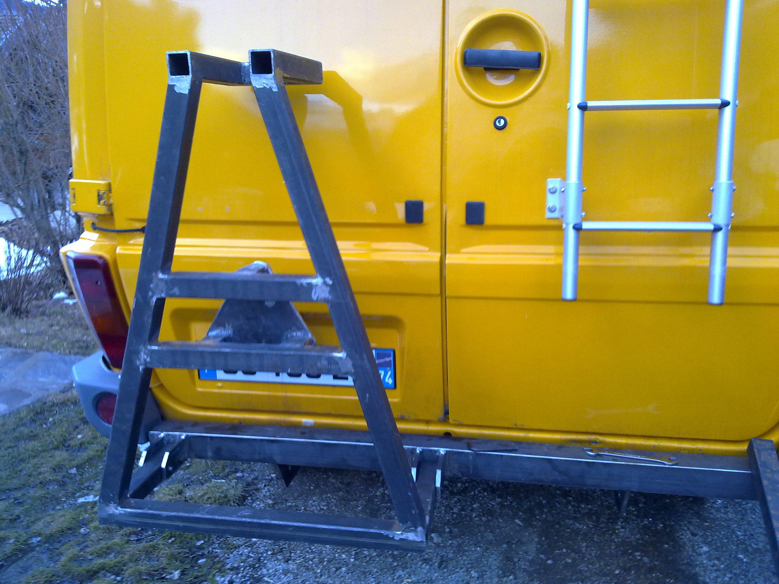

Après avoir bien regardé ce post en détail,
Je vous met ma contribution, l'ensemble n'est pas complètement fini (petite modif + mise en peinture):

Re: les différents principes de porte roue
?!!! je n'ai pas tout compris ... à ta question ?
L'ouverture se fait vers le bas ... mais ce n'est trop difficile à manipuler, je peux mettre un renvoie de cordelette vers la galerie si jamais.
L'avantage de ce système est qu'il est facile de mettre/récupérer la roue de secours, il n'y a pas besoin de la porter.
je me suis sûrement mal exprimé , j ai l impression que a chaque fois que tu voudra ouvrir ta porte arriere gauche , il faudra basculer la roue , et une roue pese assez lourd a relever , pour comprendre ma reflexion , il faut savoir que sur mon tp3 , j ai pas de porte lateral , alors , l ouverture des portes arrières est primordiale ,surtout au bivouac
a plus sylvain
a plus sylvain
tu soulèves l'équivalent de la moitié du poids de la roue et de son support en fait...
effectivement avec un renvoi ça peut encore faciliter... ou alors il faudrait pouvoir y coller un truc qui fait bras de lever mais que tu retires un fois le tout remonté. en tous cas moi j'aime bien, il y a moins a soulever que pour la plupart des autres principes.
Ok j'ai pigé ... maintenantSYL05 a écrit :salut
a plus sylvain
Effectivement, si je dois ouvrir ma porte arrière gauche , il est nécessaire de basculer la roue de secours.
C'était un choix entre ce que j'ai j'ai fait ou mettre la roue plus à gauche et cacher les feux ou mettre la roue plus haute et sur le coté pour ne pas cacher les feux et pouvoir ouvrir la porte....

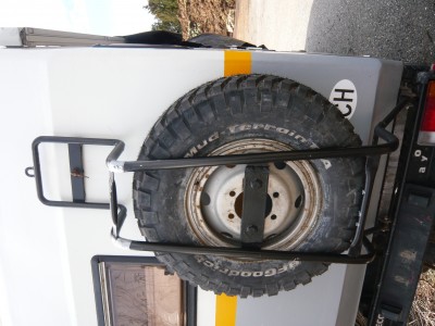

Pour info, voici à quoi ressemble le mien.
A descendre aussi avec corde passant par le haut de la cellule.
Et il ne gêne pas pour ouvrir la porte!
Nickel pour la porte
Mais la différence avec le miens: tu as un point "haut" de fixation qui te verrouille le tout et libère les contraintes mécanique de porte à faut.

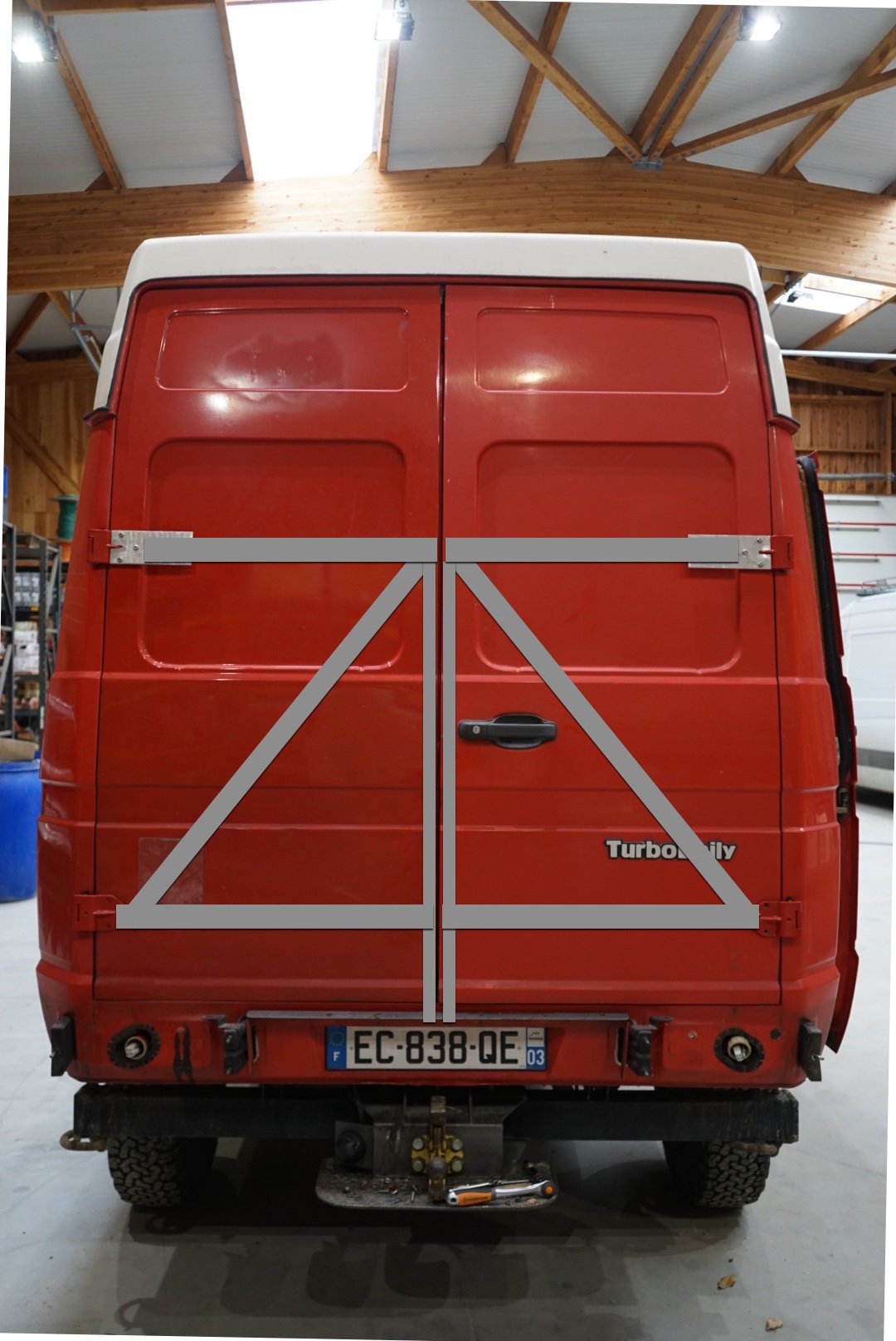

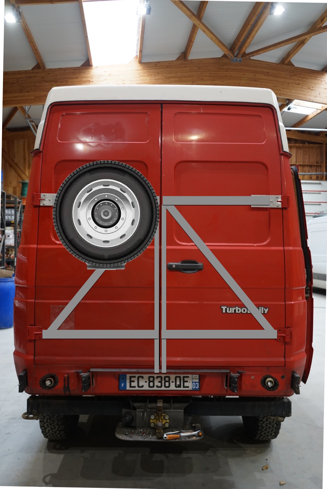

Porte Roue et porte bagage sur porte arrière
Je souhaite fabriquer un porte roue et porte bagage en alu à l'arrière du camion avec les points de fixations pris sur les charnières.
Je pensais fabriquer quelque chose comme ça :
Je sais qu'a priori mettre autant de poids sur les charnières ce n'est pas terrible et pour compenser ça je pense faire un point d'appui lié au châssis, via le biais d'une cornière métallique prise sur les supports de phares.
J'aimerais avoir vos avis si vous en avez pour savoir si ma fabrication a des défauts évidents que je ne vois pas ou si elle peut tenir la route sans endommager le camion ?
Bonne fin de weekend !

Re: Porte Roue et porte bagage sur porte arrière
Les points de fixations des charnières sont assez costauds, un point d'appui est une bonne idée;
Par contre je ne pense pas que la structure alu résistera aux vibrations.
J'avais fait un support acier directement fixé sur la porte avec contreplaque et aucun soucis.
Merci Bruno pour ta réponse.
Pour quelles raisons la structure alu ne supporterait pas les vibrations, c'est au niveau du matériau lui même, au niveau des soudures ou autre ?
Matériau et s'il faut réparer en court de route beaucoup plus dur que l'acier .
Hello

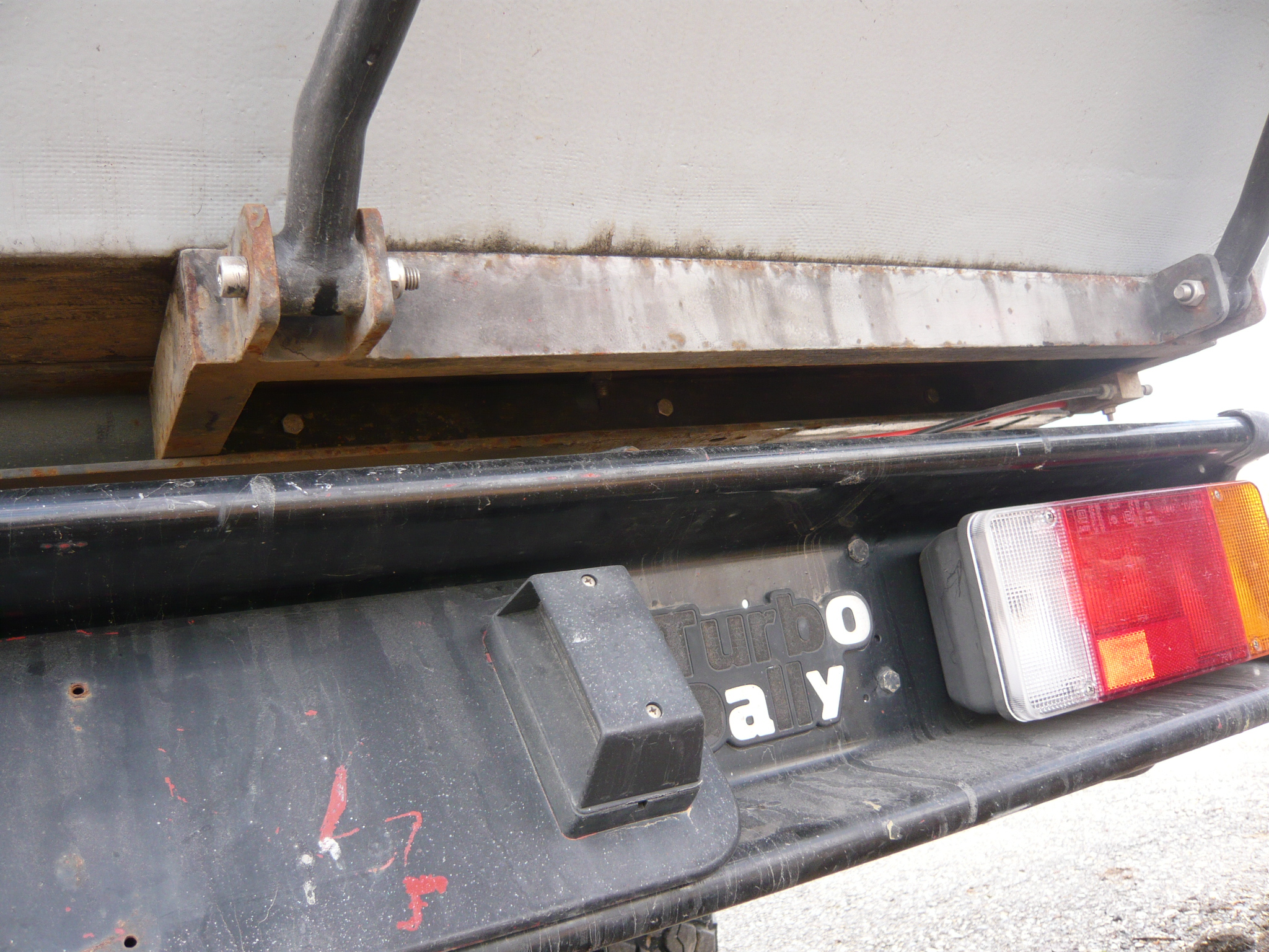

A mon avis, pour avoir bien bourlingué depuis 7 ans avec mon Iveco, deux points a prendre en considération:
1- en utilisation piste intensive, les portes arrières ont déjà bien du mal à se supporter elles-mêmes... Oublier toute notion d'étanchéité et vieillissement prématuré du verrouillage.
2 - toute la caisse est montée sur silentbloc... Et ca travail énormément entre le châssis et la caisse (en 4x4 évidemment mais aussi avec juste les vibrations du moteur). Du coup, toute liaison rigide entre le châssis et la caisse est voué à rompre tôt ou tard ! Donc attention à ta reprise de charge.
Perso, mon porte roue est fixé directement sur le châssis avec reprise de charge souple (cablette) sur les charnières supérieures. Ca tient bien mais ca pèse un âne mort.
Autre solution plus légère: virer les portes arrières et fermé a la place par une cloison fixe incluant un châssis porte roue/coffre.
Merci Cyril pour ta réponse.
A priori j'ai pas vraiment l'intention de faire beaucoup de piste, je suis plus montagne, mais ceci dit, on ne sait jamais ou le vent nous mène.
En ce qui concerne la liaison rigide entre le châssis et la caisse, effectivement ça ne parait peut être pas une si bonne idée que ça.
La solution que tu proposes est intéressante mais actuellement je ne peux pas me permettre de virer les portes arrières puisque aujourd'hui lorsque le lit est monté c'est mon seul point de sortie.
Et la solution prise directement sur le châssis je l'avais mise de côté pour une raison de poids car je suis déjà très limite.
Je peux éventuellement fixer mon point d'appui avec des silents blocs sur le châssis pour absorber un peu les écarts, mais je ne sais pas si ça peut être suffisant.
Nicolas.
