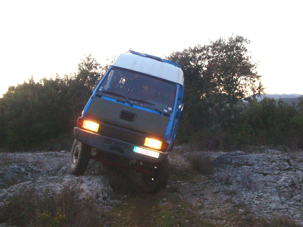

en appliquant une correction aux centres de gravité respectifs des véhicules les considérant 20 cm plus bas ....
en augmentant la voie de 2 X 1/2 pneus
On obtient les valeurs respectives ci-dessous
Unimog : 43°
Pinz : 43°
Bremach: 38°
Iveco : trés prés de la valeur Pinz et Unimog (meilleur que Brémach)
en utilisant la photo de Pascal
devers unimog.JPG (15.45 Kio) Vu 12761 fois
en jaune ...horizon et verticale terrestre (supposé)
il reste un peu de marge ( angle en vert) :wink:
sur cette vue , impossible de matérialiser l'horizon, la photo "semble" inclinée :roll:
Conclusion (la mienne!) sur le papier , en statique, le pinz et l'iveco ont le même angle de renversement :!:
En évolution , bien des paramètres rentrent en ligne de compte....équipements...etc., etc. et, sans oublier le "pilote" au volant avec qui tout peut arriver :mrgreen: :mrgreen:

le chauffeur penche quand même beaucoup et la ligne verticale est bien parallèle a celle du chauffeur.
Messages : 22358
Re: peur de vous retourner dans les dévers ?
claude1962 a écrit :le chauffeur penche quand même beaucoup et la ligne verticale est bien parallèle a celle du chauffeur.
et :?:
tu cherches a quel moment le chauffeur va se retourner dans le camion ? :wink:

j'avais un doute sur la photo noir et blanc (la dernière) et là je crois que Claude me faisait remarquer l' horizontalité de la prise de vue avec la "référence" chauffeur. :wink: Non?
Messages : 22358
en effet,je n'ai pas trouvé d'autre explication... enfin..si... celle que j'ai trouvé :mrgreen: faute de mieux...
je sais pas pourquoi..je pars toujours du principe que tout le monde a lu la même chose que moi...donc j'éssaie d'imaginer ce qui peut bien s'être passé de différent pour les autres en laissant le bénéfice du doute quitte a faire un raisonnement par l'absurde :mrgreen:

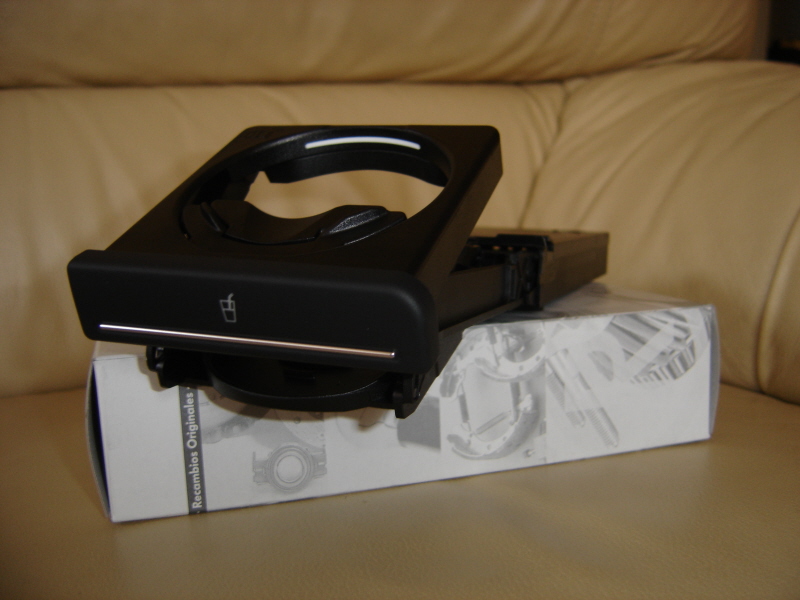

Tu l'as ce petit accessoire?
Messages : 22358
ah oui..le fameux machin que je voulais élire accessoire inutile de l'année :mrgreen:
Messages : 5899
Nan j'ai pas l'inclinomètre, j'avais peur que Pascal se moque de moi :twisted:
Plus sérieusement je pense en monter un un jour pour relativiser la sensation de flip que tu peux ressentir lors de ce type de passage.

je t'en filerais un, comme ça on sera quitte:
Tu te souviens...

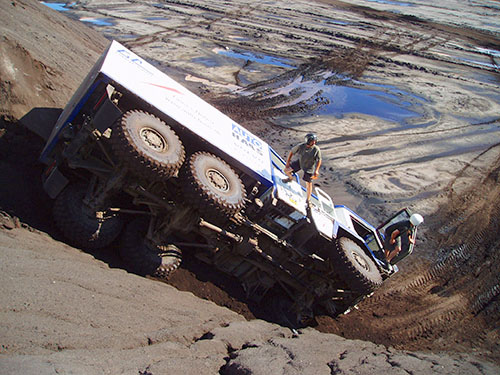

même les meilleurs "boites" se retournent parfois :wink:
Messages : 22358
:lol:
n'empèche...encore une fois..sur un camion de la taille des votres bien sur on peut pas se permettre ce genre de choses mais sur un "petit" fourgon je pense qu'on pourait tenter en assurant celui ci de chercher le point d'équilibre... je pense qu'on serait surpris de l''impression à l'intérieur ....même si c'est pas super utile.
