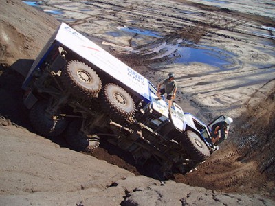

Coucou!
en appliquant une correction aux centres de gravité respectifs des véhicules les considérant 20 cm plus bas ....
en augmentant la voie de 2 X 1/2 pneus
On obtient les valeurs respectives ci-dessous
Unimog : 43°
Pinz : 43°
Bremach: 38°
Iveco : trés prés de la valeur Pinz et Unimog (meilleur que Brémach)
en utilisant la photo de Pascal
devers unimog.JPG (15.45 Kio) Vu 12436 fois
en jaune ...horizon et verticale terrestre (supposé)
il reste un peu de marge ( angle en vert) :wink:
sur cette vue , impossible de matérialiser l'horizon, la photo "semble" inclinée :roll:
Conclusion (la mienne!) sur le papier , en statique, le pinz et l'iveco ont le même angle de renversement :!:
En évolution , bien des paramètres rentrent en ligne de compte....équipements...etc., etc. et, sans oublier le "pilote" au volant avec qui tout peut arriver :mrgreen: :mrgreen:

le chauffeur penche quand même beaucoup et la ligne verticale est bien parallèle a celle du chauffeur.
Messages : 20927
Re: peur de vous retourner dans les dévers ?
claude1962 a écrit :le chauffeur penche quand même beaucoup et la ligne verticale est bien parallèle a celle du chauffeur.
et :?:
tu cherches a quel moment le chauffeur va se retourner dans le camion ? :wink:
nomade aurait besoin de l'écartement de ses pieds et de pouvoir jauger de sa rotondité sous pelvienne pour estimer son centre de gravité :lol:

j'avais un doute sur la photo noir et blanc (la dernière) et là je crois que Claude me faisait remarquer l' horizontalité de la prise de vue avec la "référence" chauffeur. :wink: Non?
Messages : 20927
en effet,je n'ai pas trouvé d'autre explication... enfin..si... celle que j'ai trouvé :mrgreen: faute de mieux...
je sais pas pourquoi..je pars toujours du principe que tout le monde a lu la même chose que moi...donc j'éssaie d'imaginer ce qui peut bien s'être passé de différent pour les autres en laissant le bénéfice du doute quitte a faire un raisonnement par l'absurde :mrgreen:

Nomade a écrit :Coucou!
en me laissant embarquer par le lien mis par Mickael sur le sujet "Gaz"... je suis tombé sur les vidéo commerciale du nouvel iveco et du massif...les 2 revendiquent une tenue en dévers de 40°...mais en même temps le test est fait sur des rampes en béton...je suppose qu'ils vérifient ainsi une "tenue minimum requise" et qu'il ne cherchent pas le "point de rupture" puisque par nature le lieu du test n'est pas évolutif...

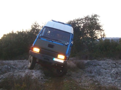

Oui enfin je suppose qu'on se fait rarement surprendre à dépasser l'angle max admissible dans un dévers pur et dur étant donné de le pilote flippera bien avant.

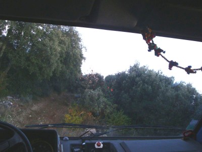

Pour illustrer, en étant au volant j'avais l'impression qu'il ne manquait pas grand chose pour que je me renverse à ce moment là :
Mais en sortant (je suis même sorti par la porte passager dans le doute :twisted: ) je me suis rendu compte que j'allais pas le renverser tout de suite :lol:

Nan j'ai pas l'inclinomètre, j'avais peur que Pascal se moque de moi :twisted:
Plus sérieusement je pense en monter un un jour pour relativiser la sensation de flip que tu peux ressentir lors de ce type de passage.
