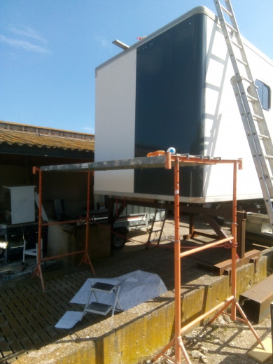

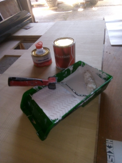

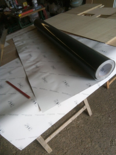

Mise en beauté de la cellule
Intérieur ........peinture au rouleau
Extérieur ........... peinture en rouleau

Re: Nouveau projet équipement S170 CAMELRAID
Ca va tenir dans l'avenir avec le soleil et la poussière tes rouleaux ?
La vie est un long fleuve tranquille.... Sauf que nous avons choisi de voyager en camion
CAMELRAID
- Bon citoyen
- Messages : 250
- Enregistré le : 29 juin 2020 17:55
Flo73 a écrit : 31 mai 2021 17:15 Ca va tenir dans l'avenir avec le soleil et la poussière tes rouleaux ?
Normalement oui c'est du vinyl pour les panneaux publicitaires et décoration de.vehicules ............ garantie 10 ans contre les UV .........les décos que j'ai faite sur mon tour il y a plus de 5 ans n'ont pas bougé du tout .......... c'est mieux que le covering .
A génial
Ne pas oublier dans prendre plus pour quand une branche vas passer par la et faire un petit trou
C'est ce qui est bien avec un peu d'eau et de liquide vaisselle tu peux réparer n'importe où .

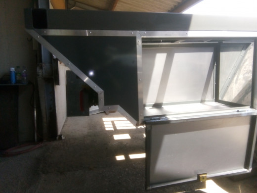

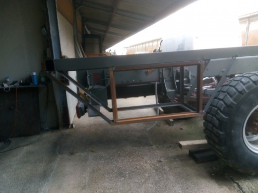

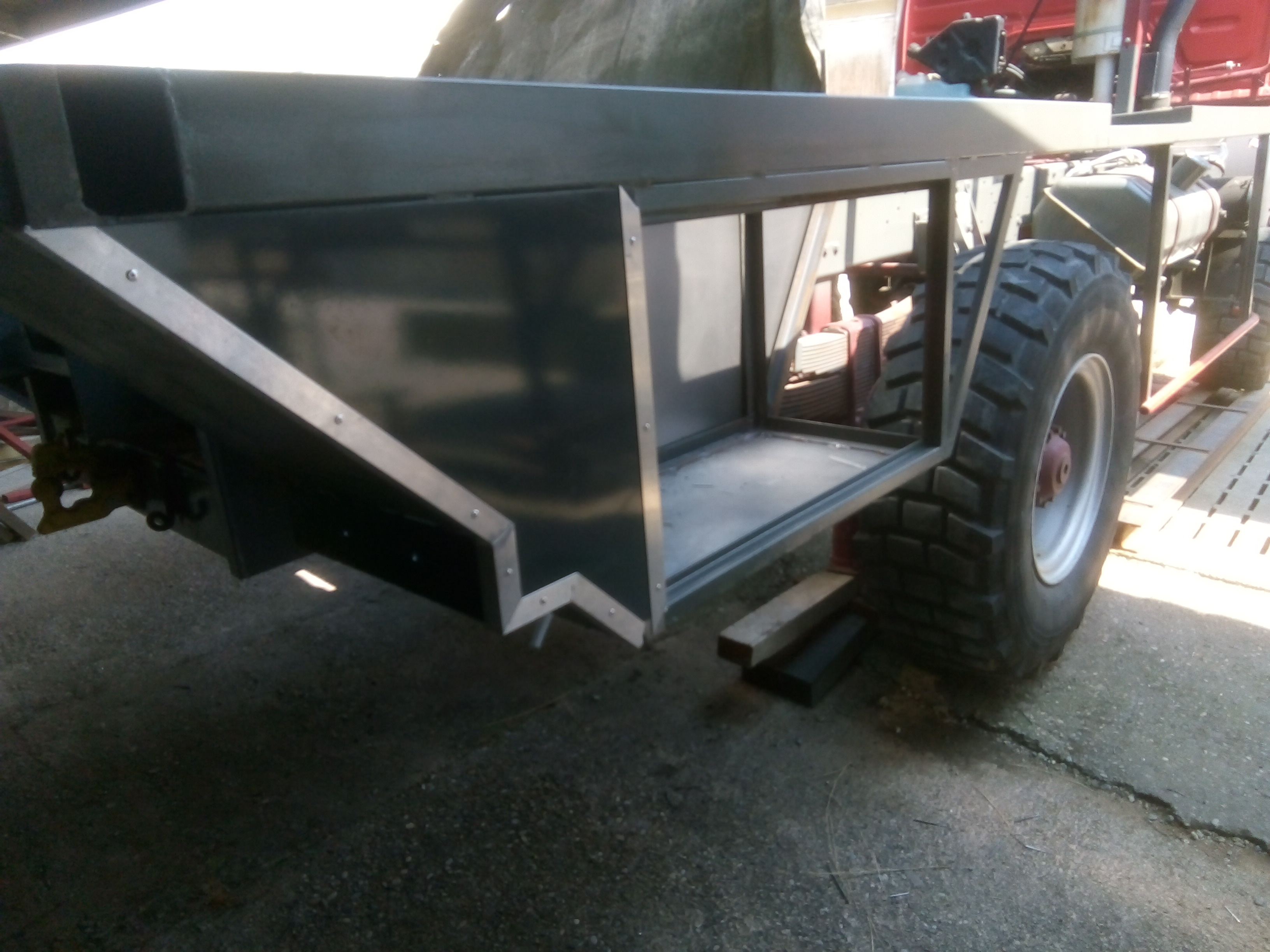

Fabrication des coffres extérieur

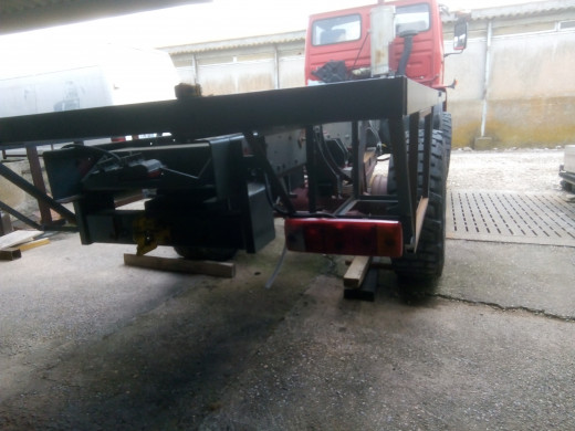

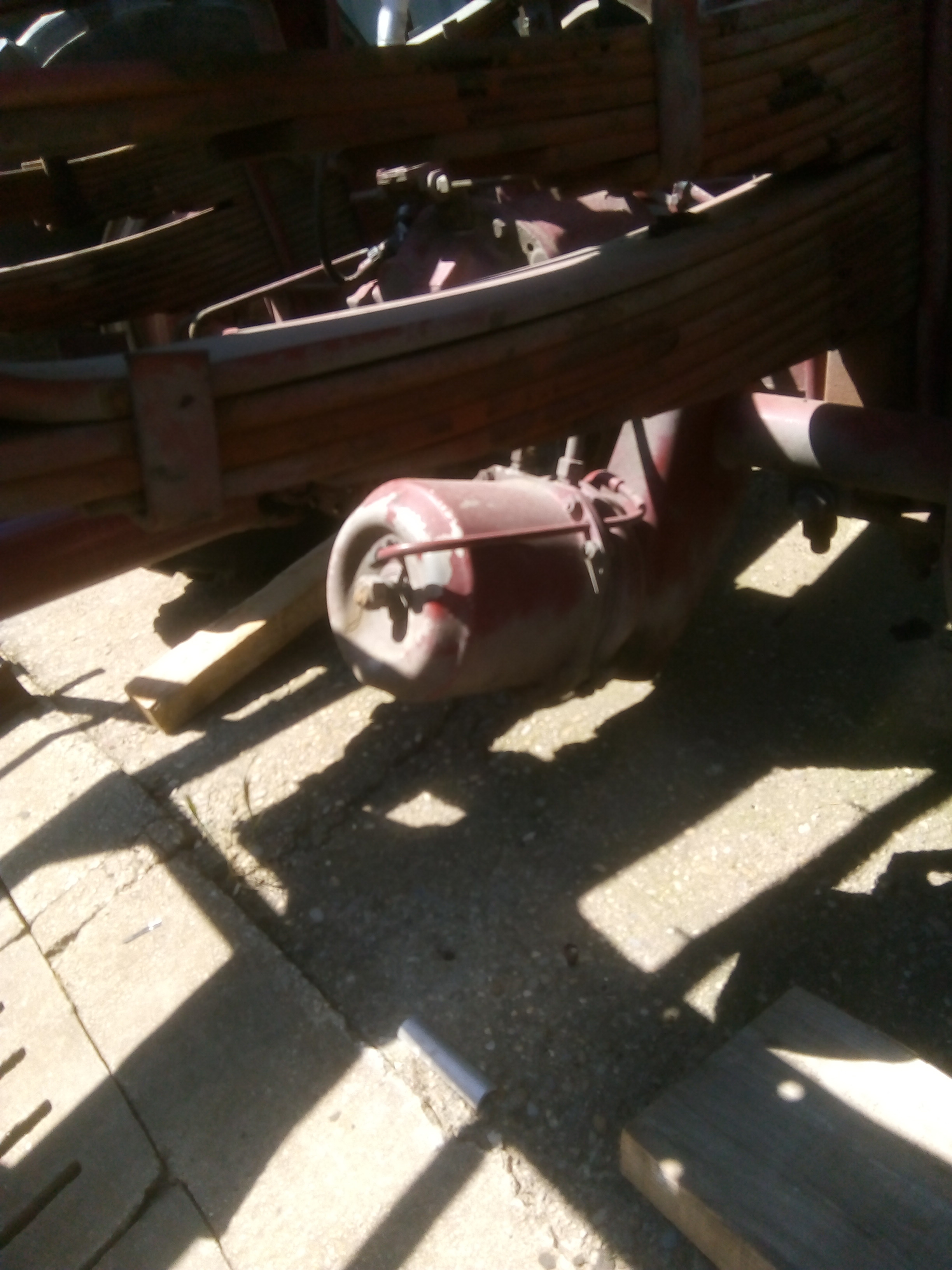

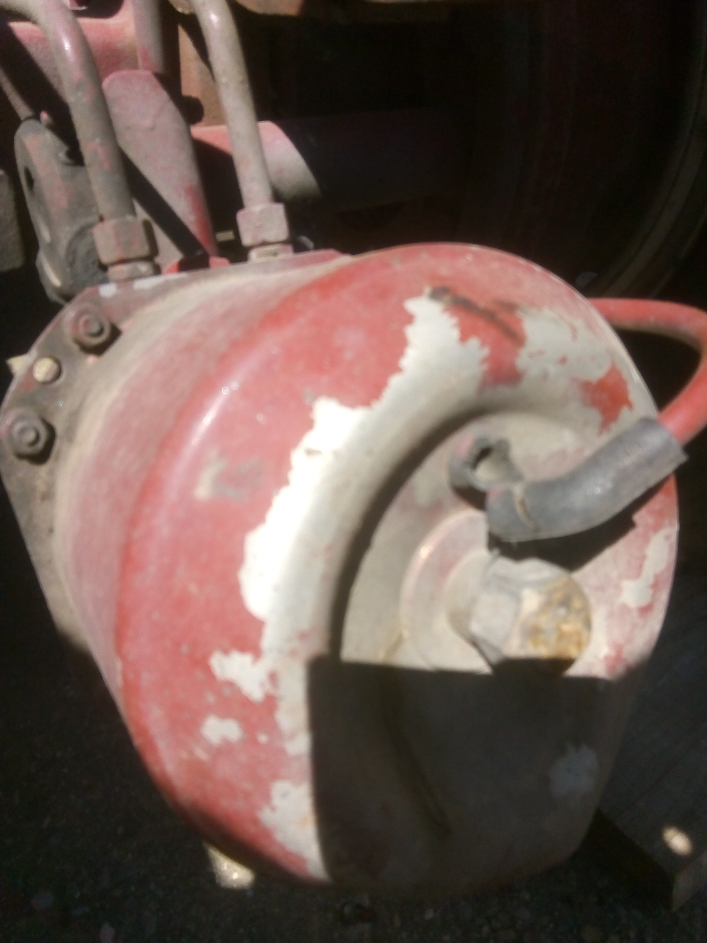

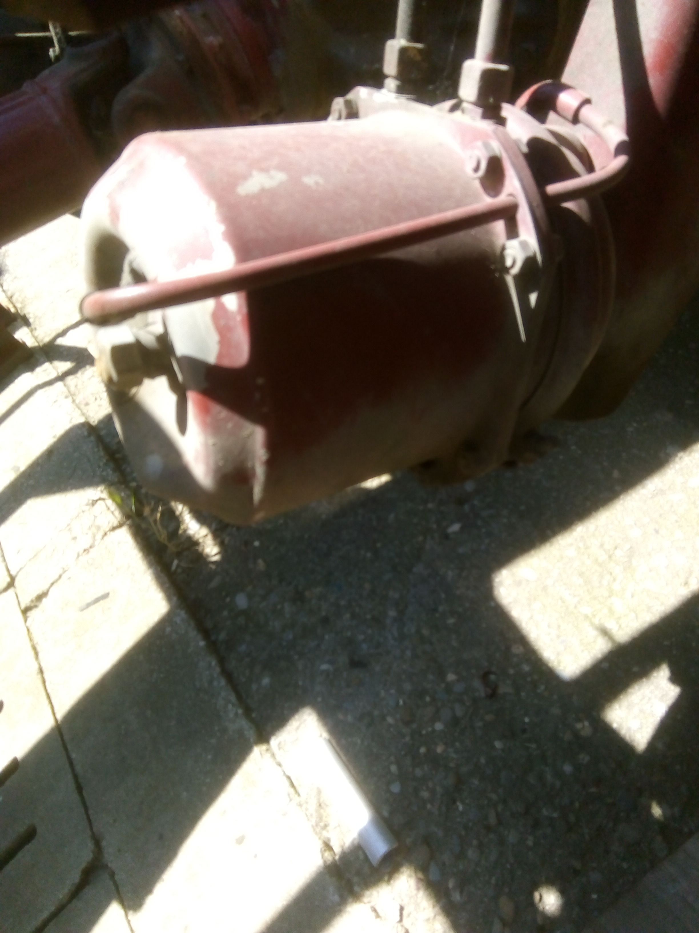

C'est quoi ce tuyau ? Et surtout qu'elle est son utilité car le coude en caoutchouc est sectionné ? on
Je ne veux pas dire de bêtise, mais pour moi c'est une purge d'air pour chasser l’excédent d'air du cylindre de freins .
A confirmer par les spécialiste
- A l'herbe fraiche !
- Messages : 2623
Sur le mien aussi j'en ai un qui est fendu...
Je pense aussi qu'il se comporte comme un reniflard pour permettre à l'air dans le cylindre d'être a minima filtré qui arrive lorsque l'on relâche le frein.
Car le mécanisme fonctionne en inverse.. on ajoute de l'air pour enlever le frein de parc et non le contraire.
C'est la raison de la vis en bout qu'il faut visser pour débloquer les freins lorsqu'il n'y a plus d'air et que l'on veut bouger le véhicule ou le remorquer...

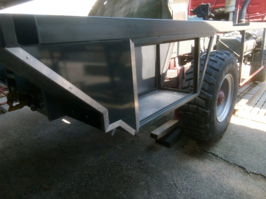

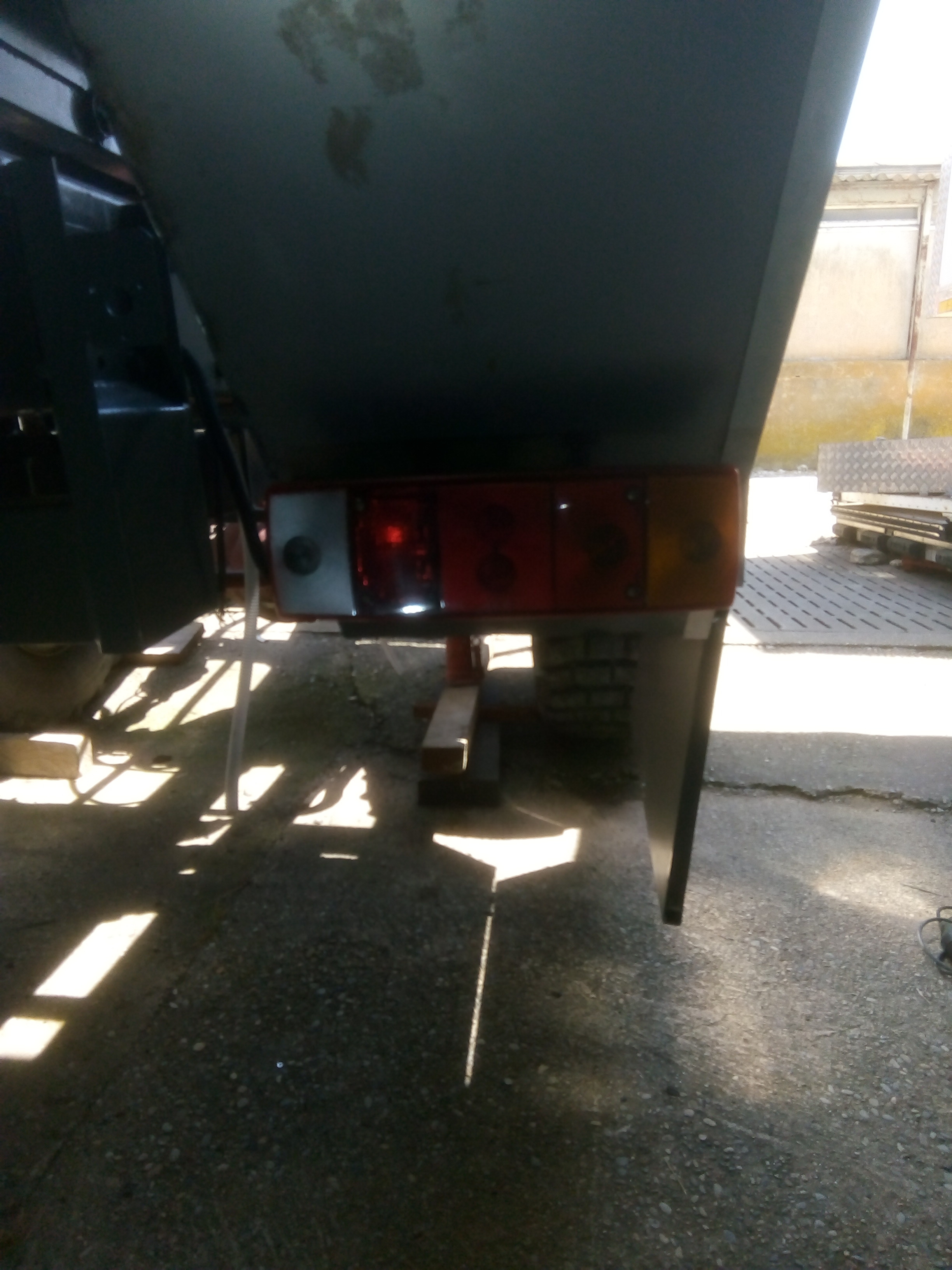

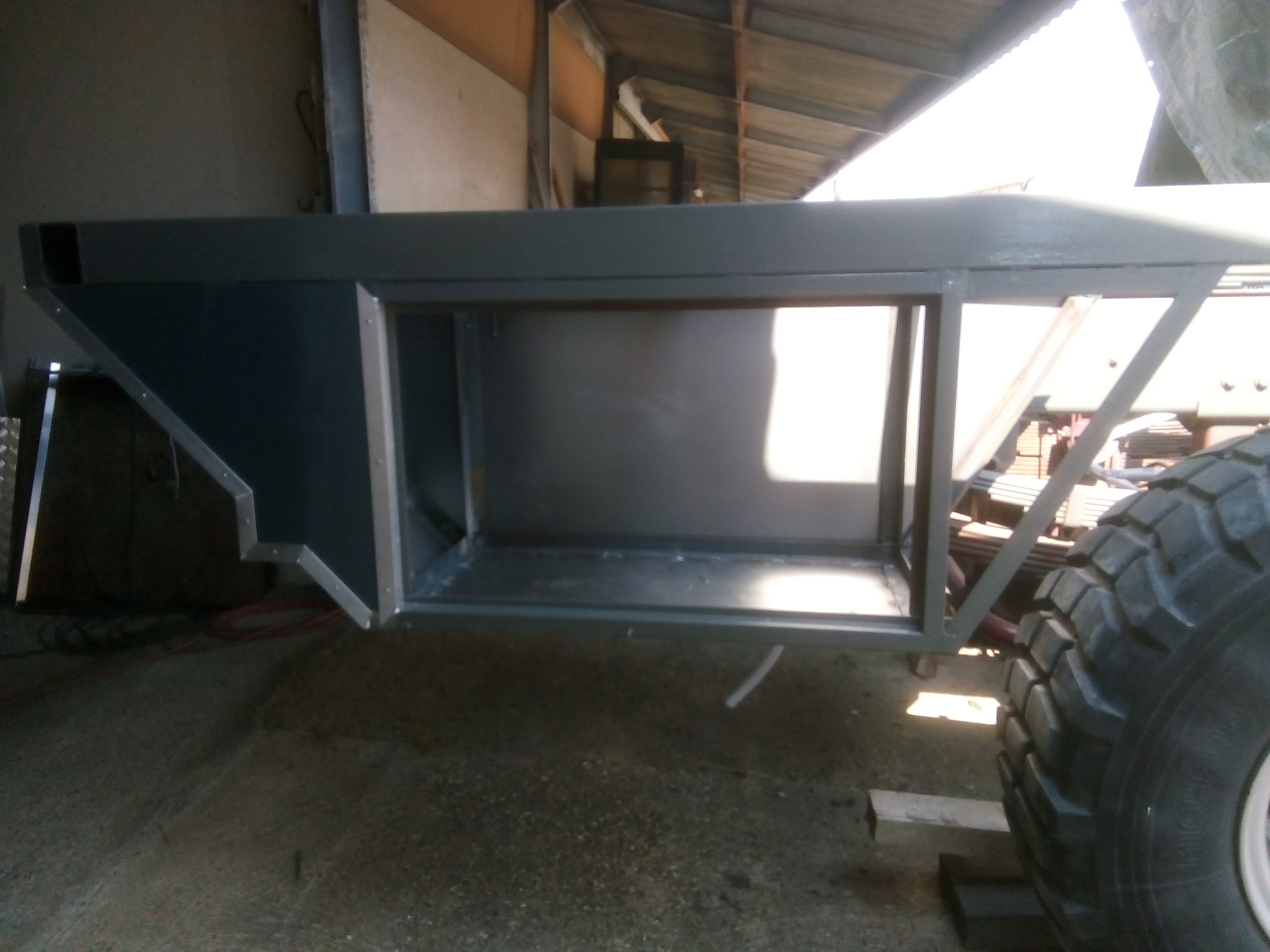

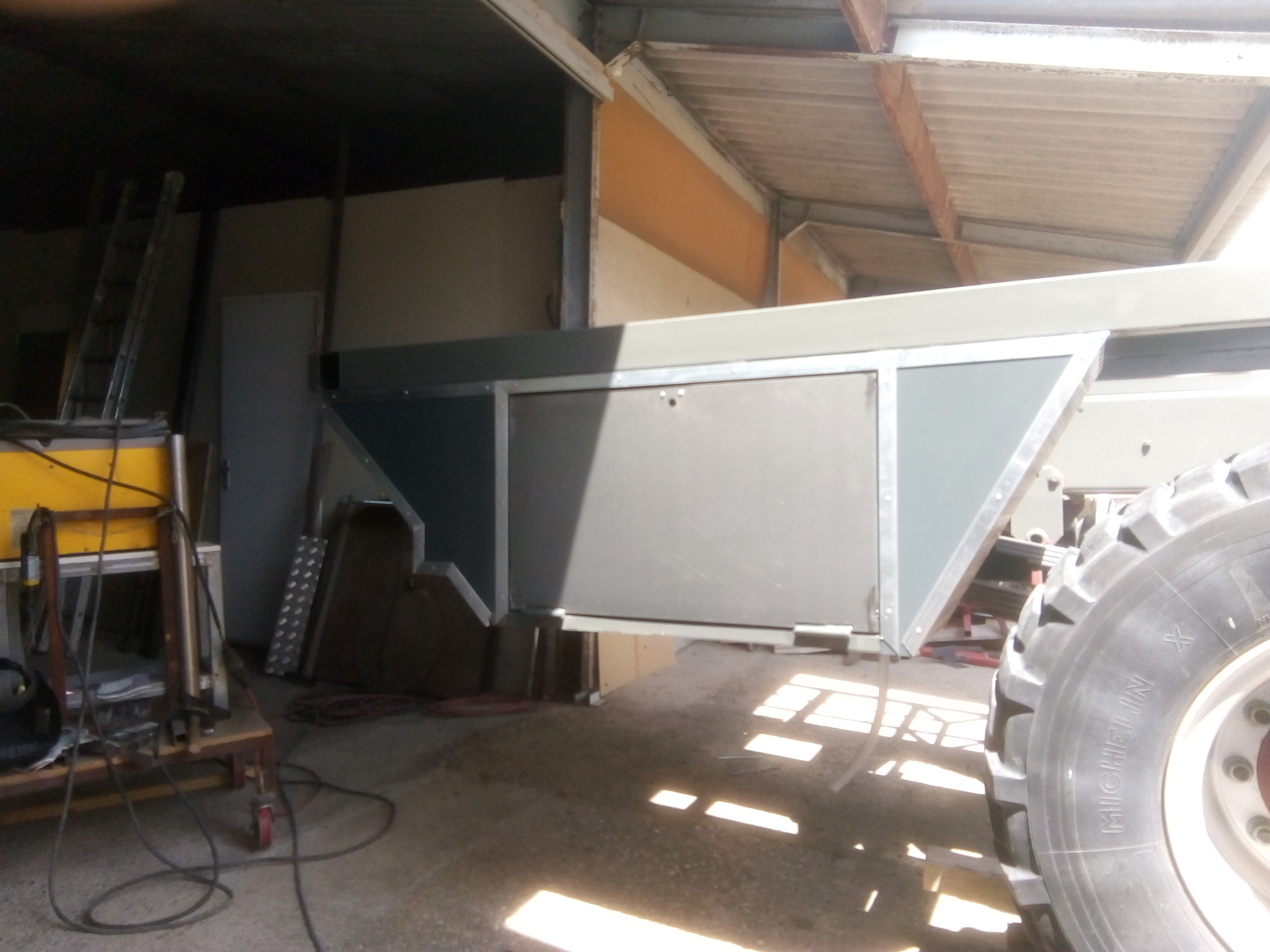

Fabrication des coffres avec les feux intégrés ........... pour le moment et jusqu'au passage a la DREAL je ne fais que les coffres arrière .........on verra après pour en faire 2 autres par la suite ........ce sera après la pose d'un réservoir gazoil d'une plus grande capacité ......... suivant la place restante .
Bravo beau boulot ... Merci pour les photos
Beau travail
C'est bien réalisé.
Tu vas garder les feux d'origine ou tu vas les changer par la suite?
Flo73 a écrit : 23 juin 2021 17:57
Beau travail
C'est bien réalisé.
Pour le moment je limite les frais ......... puis même en regardant dans les rétros je ne les vois pas alors !!!!!!

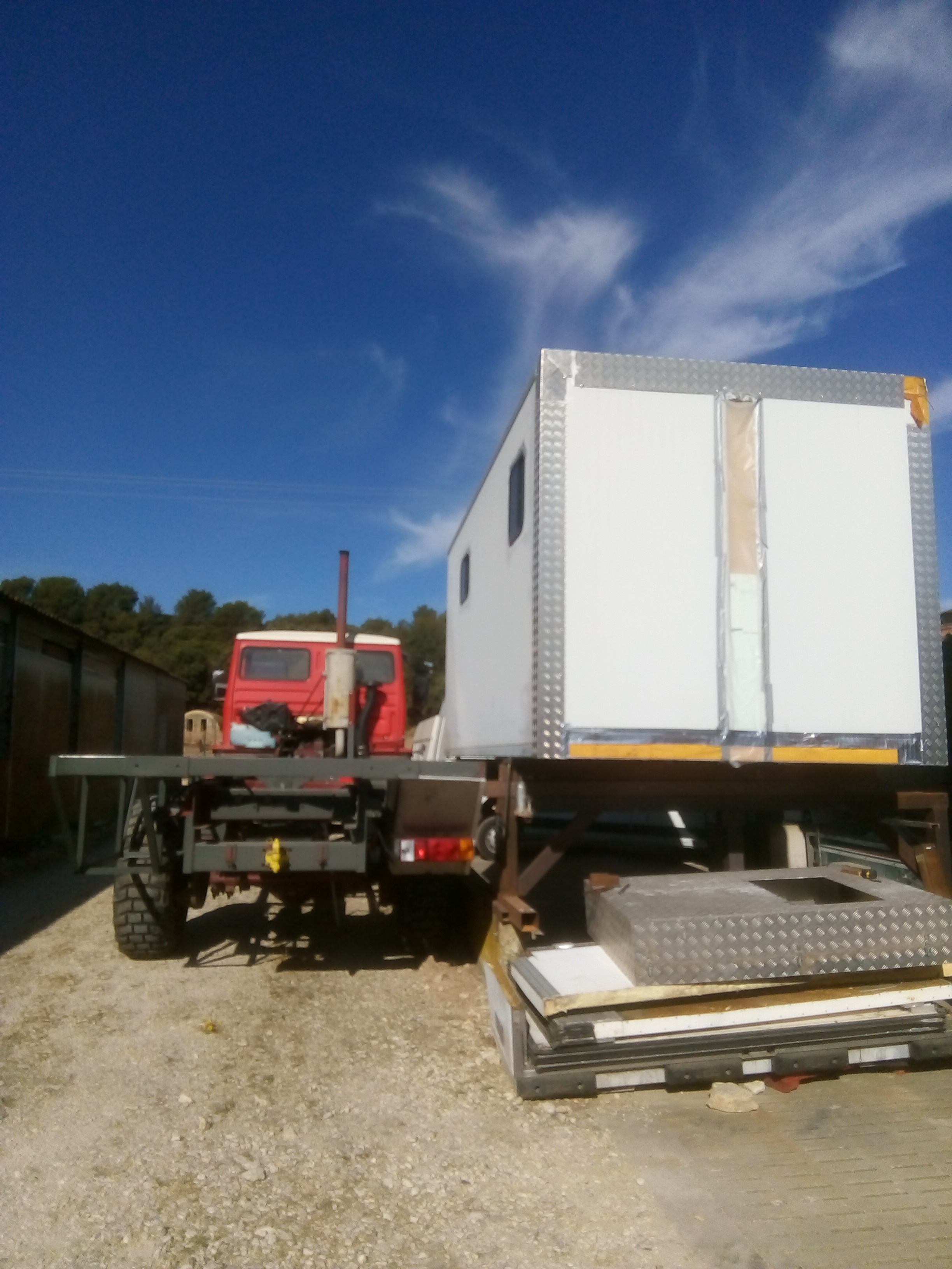

Le but du jeu c'est de faire glisser la cellule sur le châssis ............a l'ancienne comme les égyptiens .........2 crics , un tire fort et des tubes .
Ou la la
Une technique des plus difficile.
