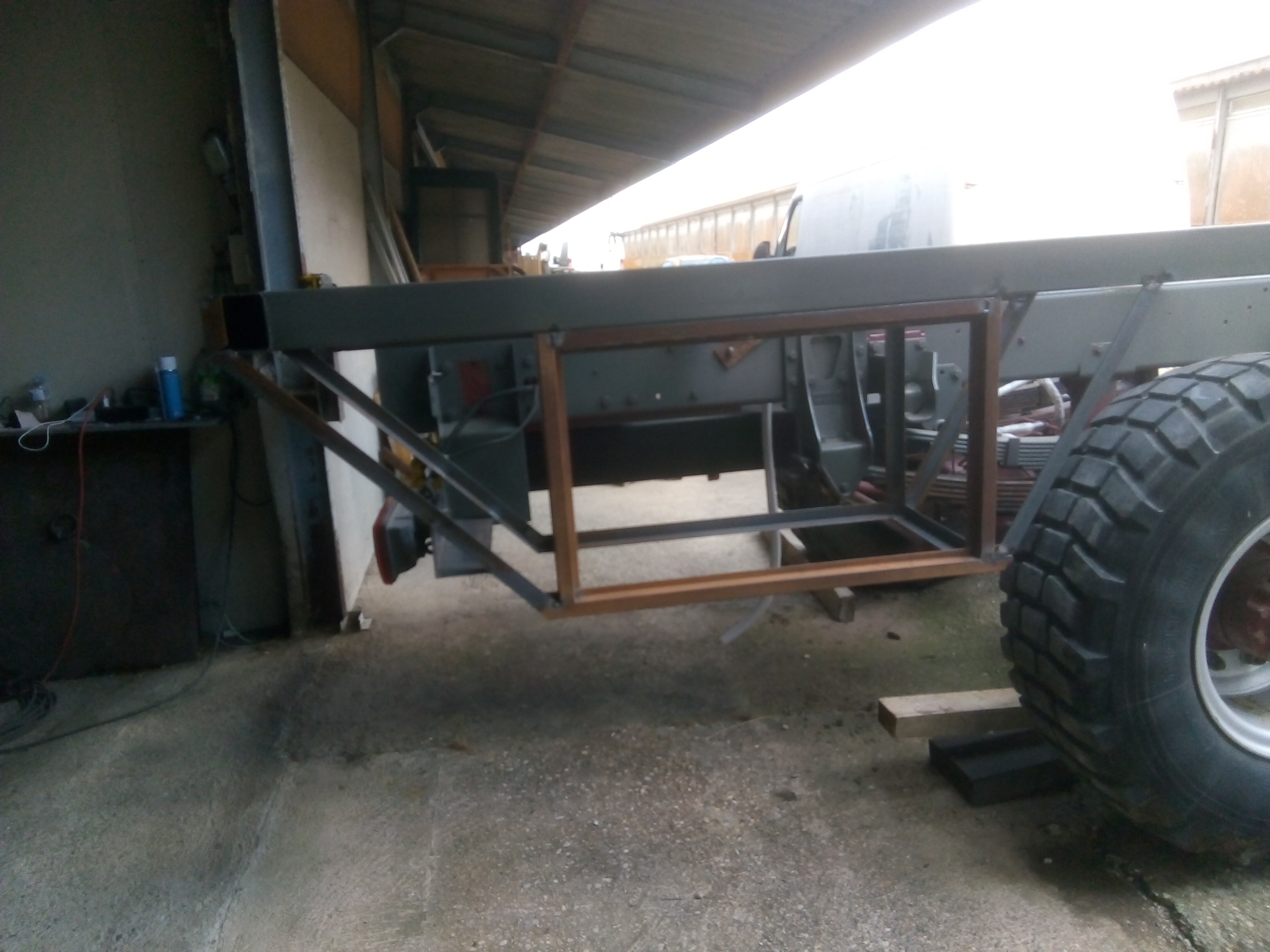

Fabrication des coffres extérieur

Fabrication des coffres avec les feux intégrés ........... pour le moment et jusqu'au passage a la DREAL je ne fais que les coffres arrière .........on verra après pour en faire 2 autres par la suite ........ce sera après la pose d'un réservoir gazoil d'une plus grande capacité ......... suivant la place restante .

plusone
Beau travail :thumbup:
C'est bien réalisé.
Tu vas garder les feux d'origine ou tu vas les changer par la suite?

Pour le moment je limite les frais ......... puis même en regardant dans les rétros je ne les vois pas alors !!!!!! 😁😁😁
