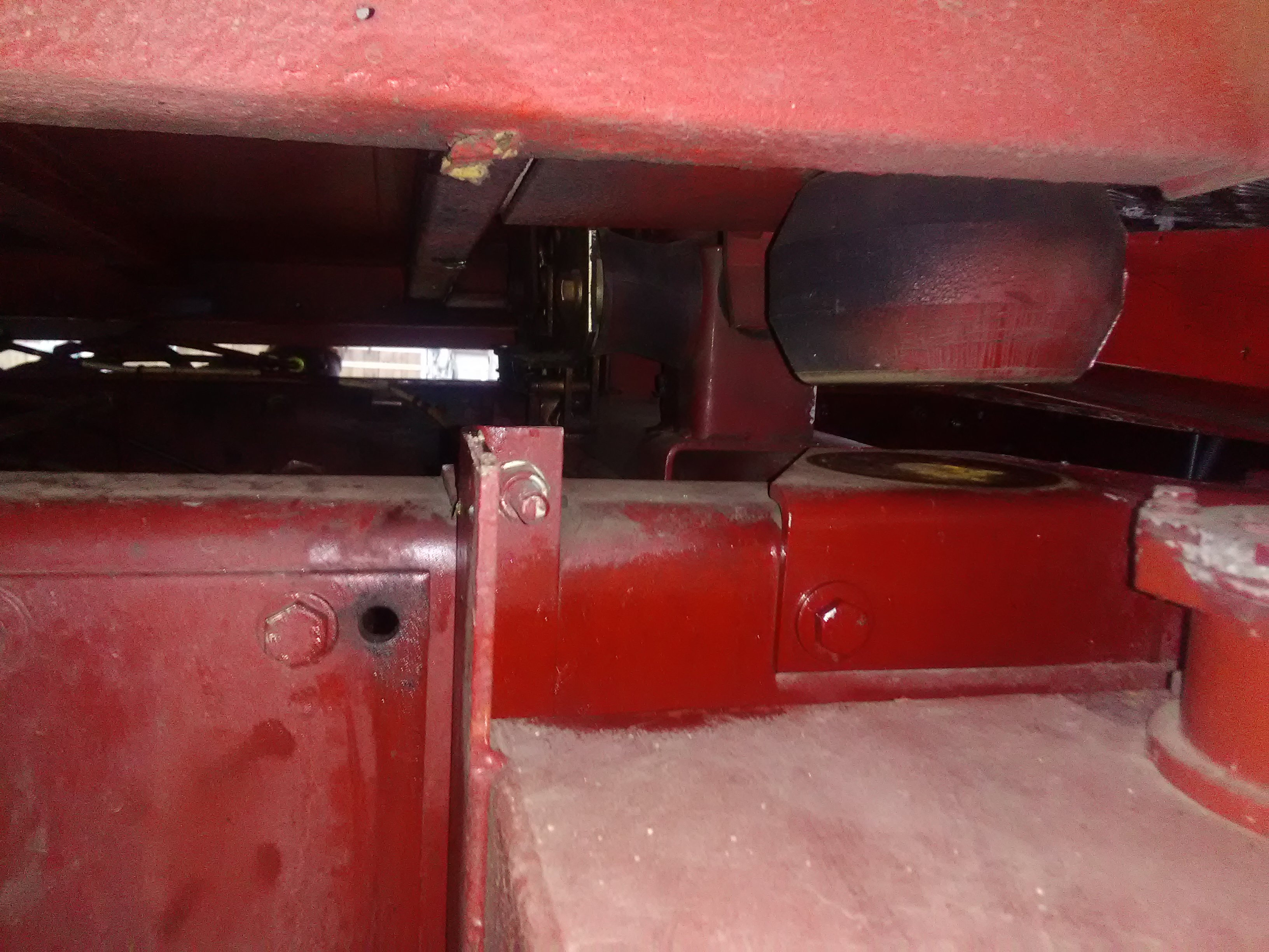

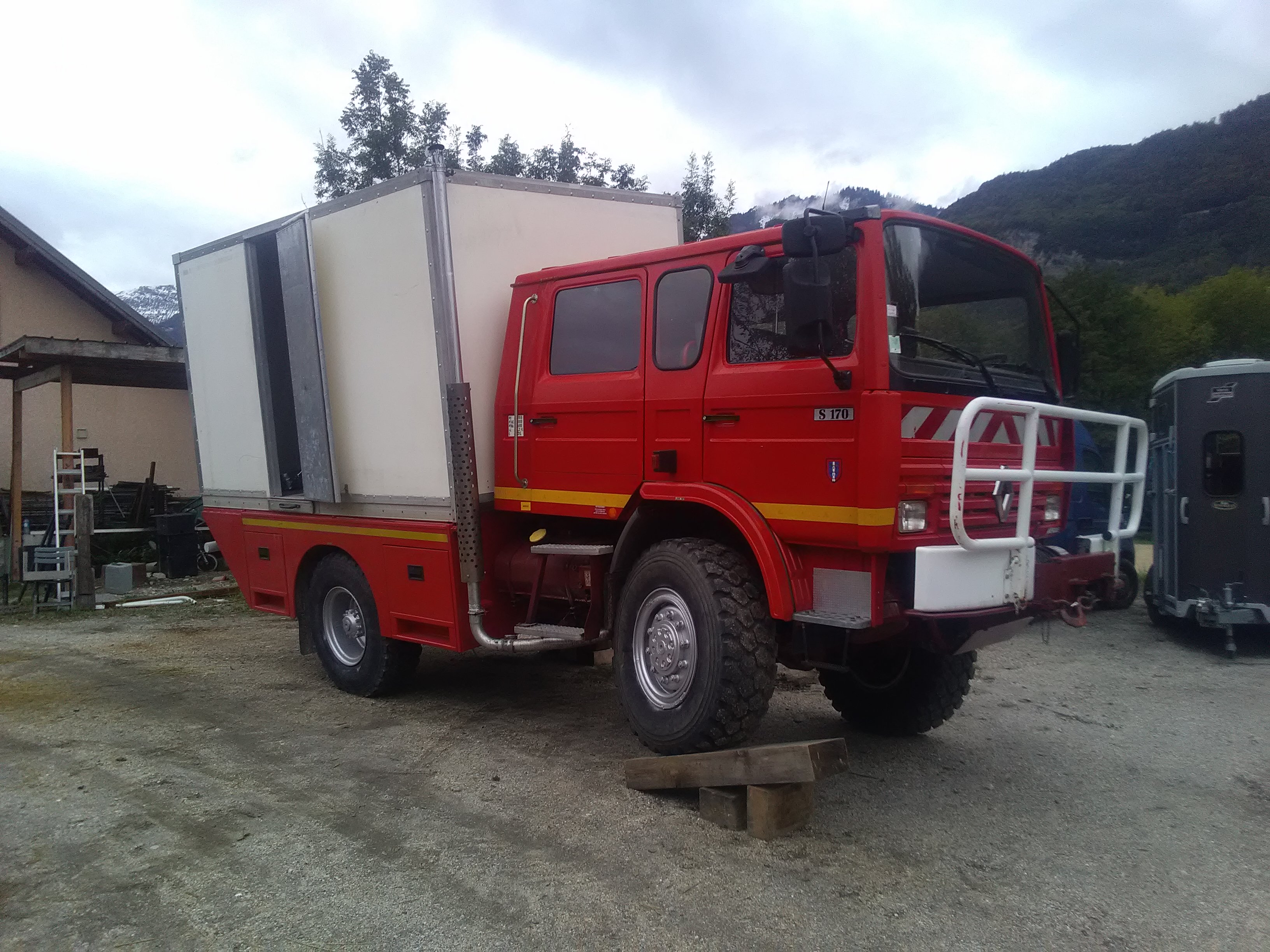

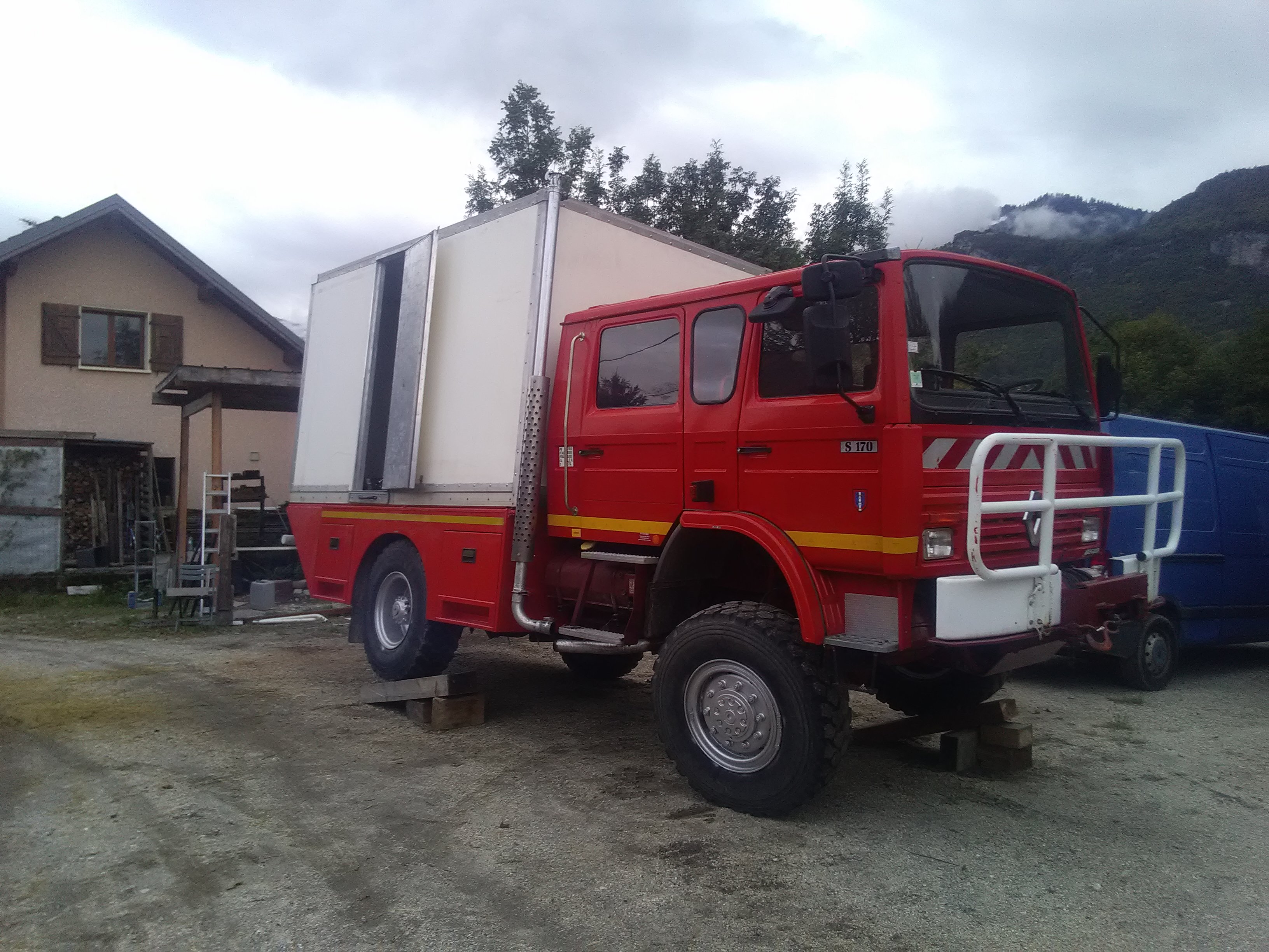

Bonsoir à tous , petits testes pour observer les réservoirs installés dans le châssis Tous va bien ça passe près des modifications , mais ça passe .
silent blocs de la cabine
je dois faire attention au pot d'échappement  heureusement monté sur silent blocs .

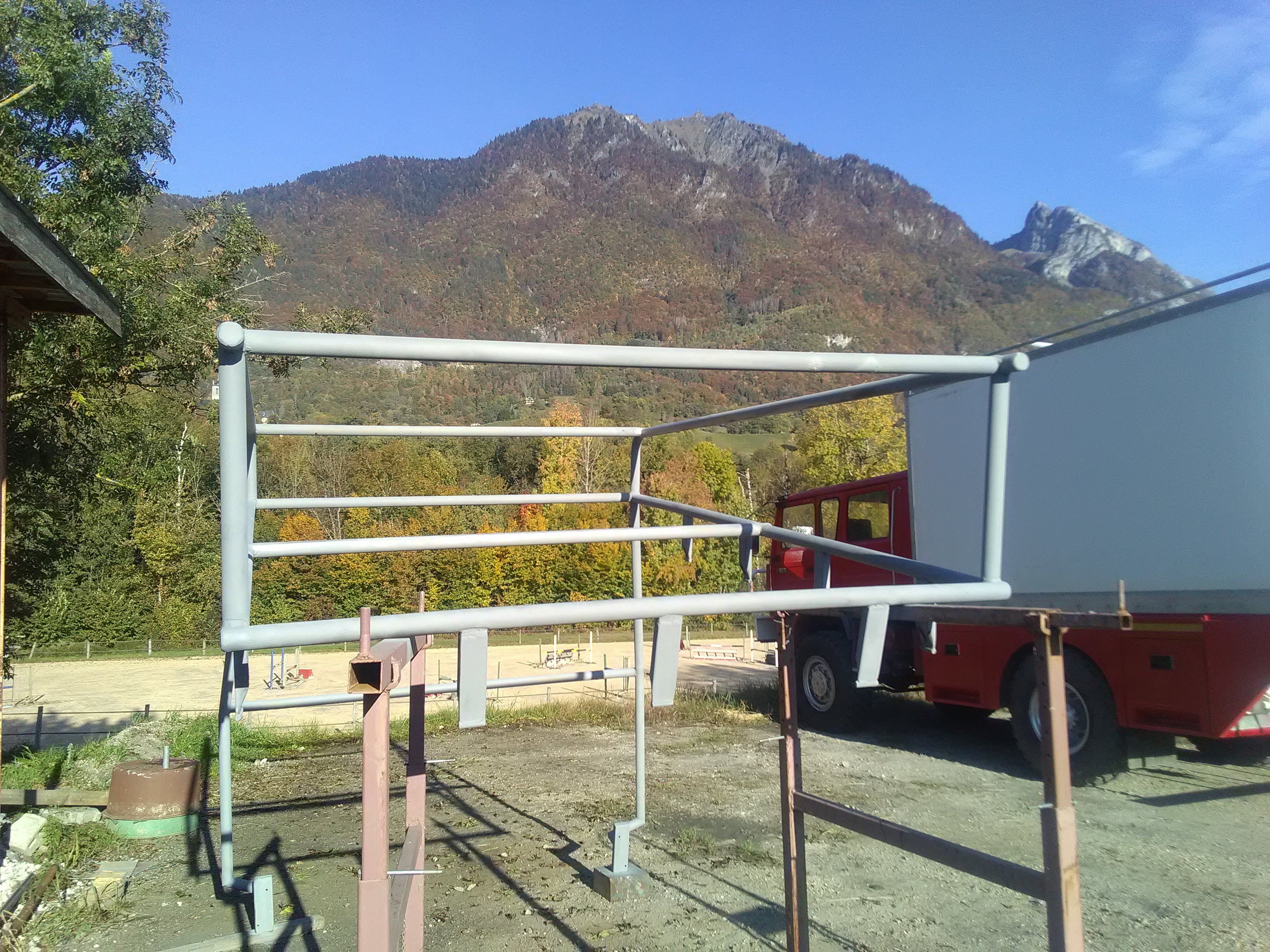

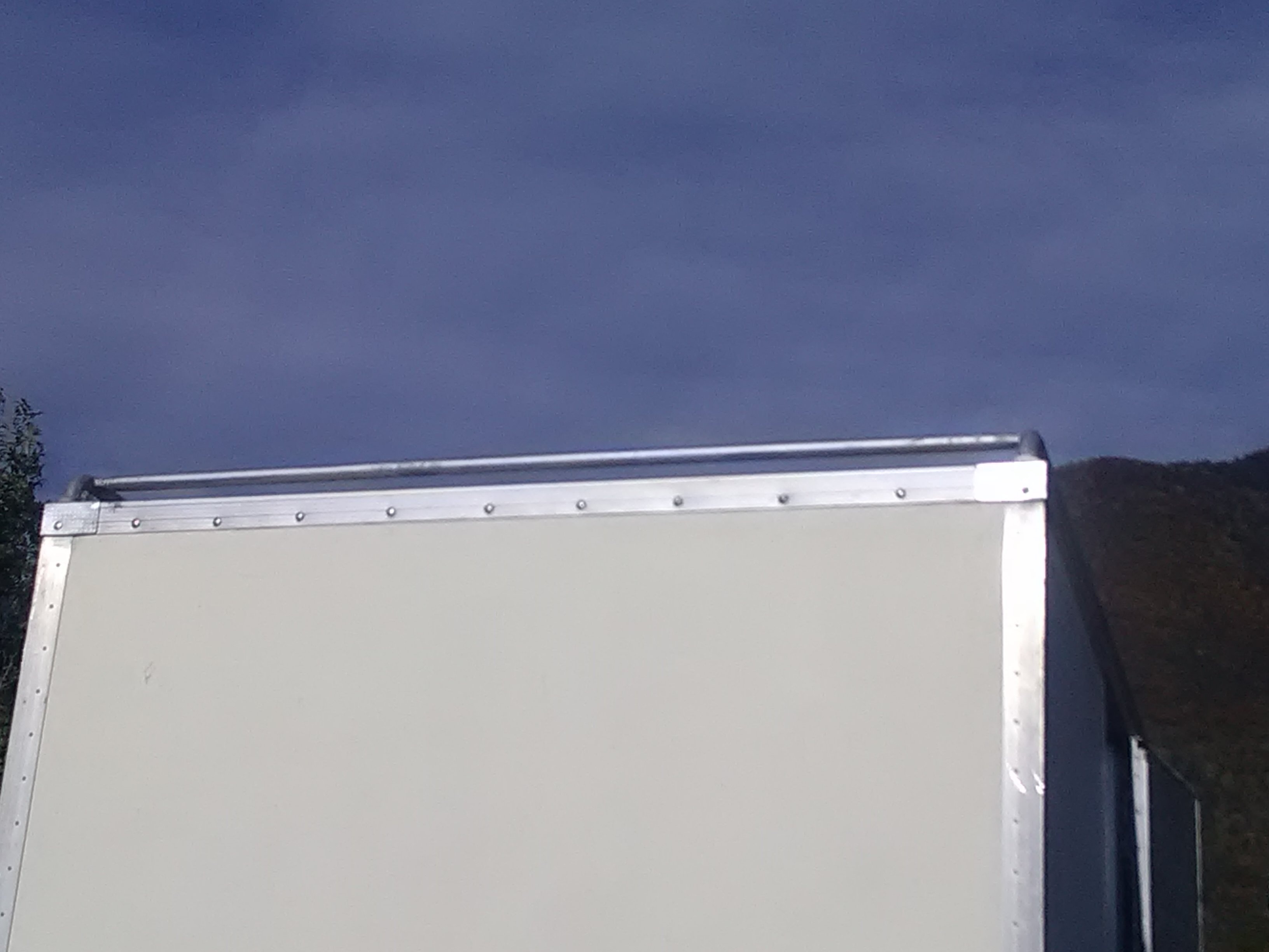

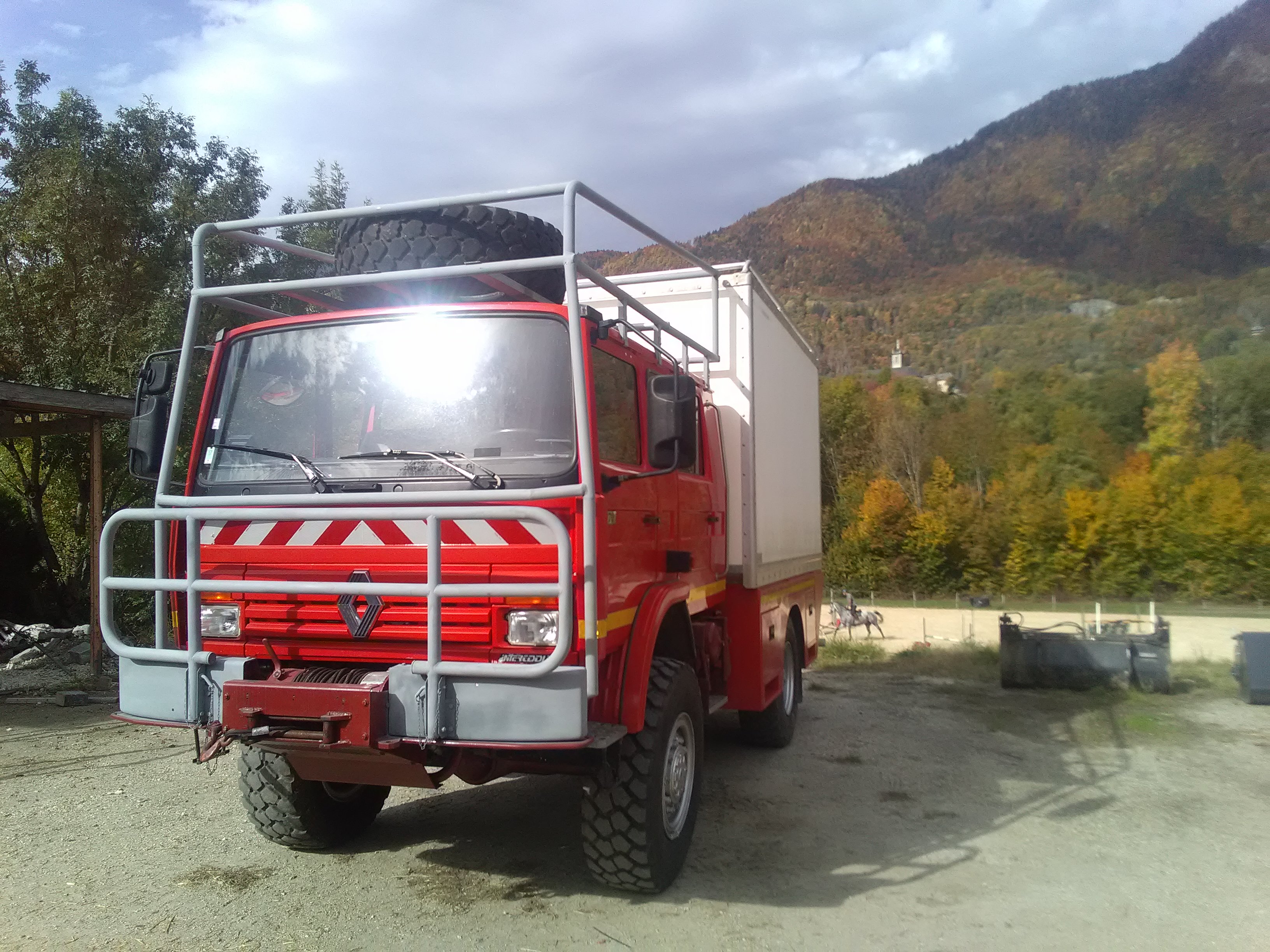

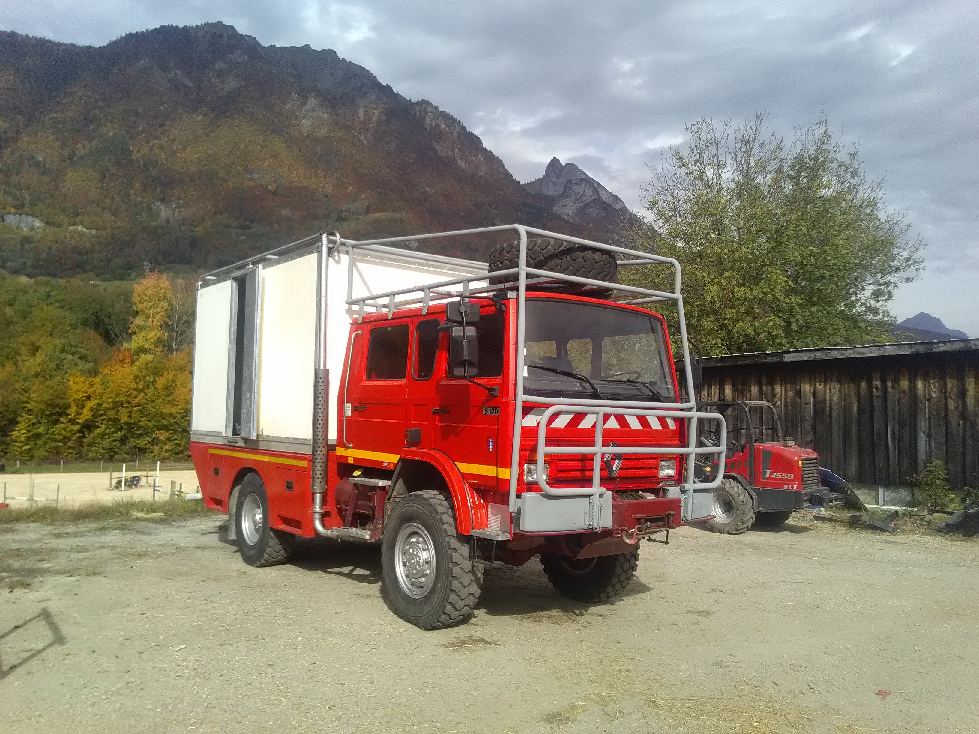

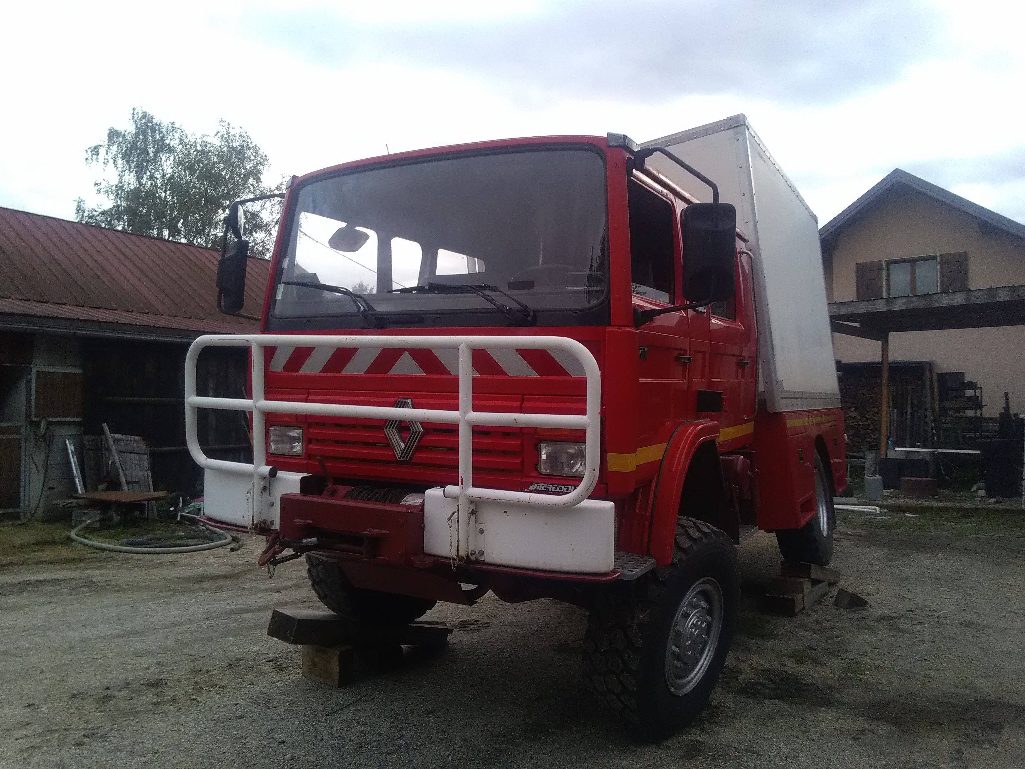

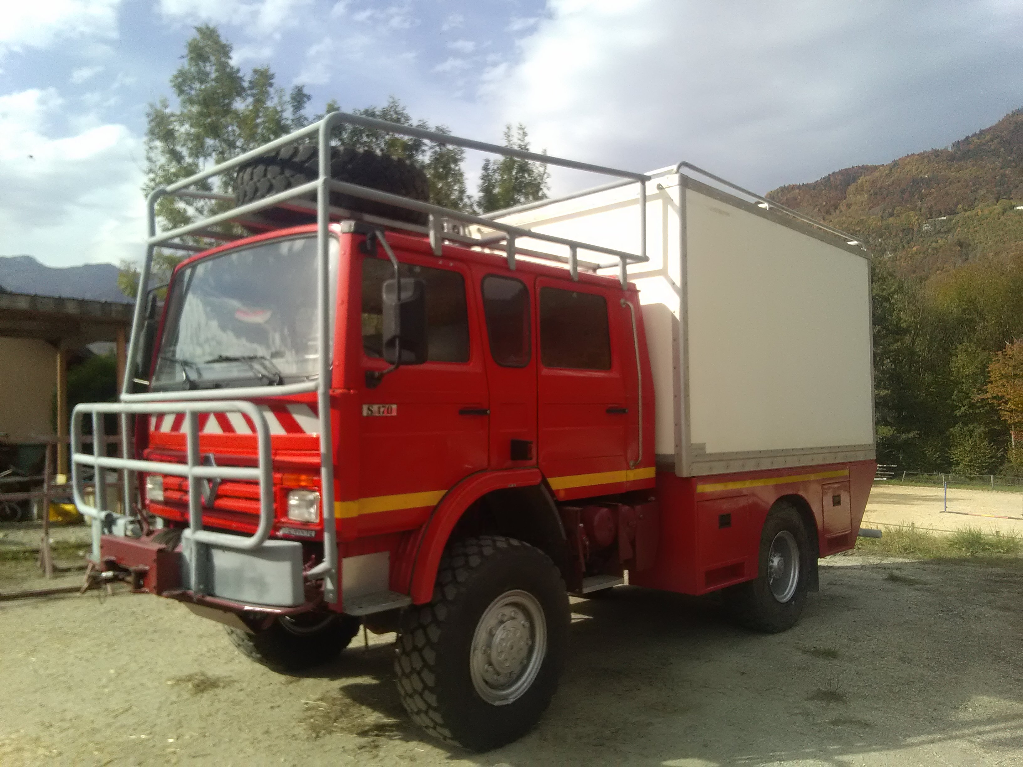

Bonjour à tous , suite des travaux je profite du beau temps pour travailler sur l'extérieur du camion . Donc fabrication protection " anti branches " le pot d'échappement va apprécier je ramenais des feuilles et les branches basses frottaient bien sur la cellule dans certain passages ,j'ai encore de la peinture à faire dessus .Le poids de la protection sur la cabine 83 kgs , un peu lourd , plus le pneu dans les 80 kgs , à voir comment je peu renforcer le vérin et la pompe . J'ai changé le compte tours trouvé sur Ebay , mais j 'ai un soucis le ralenti je suis à 1100 trs mn et bien sur je grimpe vite en zone rouge .et je ne vois pas le réglage sur le compte tours .Si quelqu'un peut m 'aider . PS / Je trouve le forum bien calme , ou sont passés tous les constructeurs avec leurs belles vidéos et photos ?
la protection du pot pour éviter de perdre le clapet dans les branches
pas simple de souder avec une table à souder  trop petite

Ah oui sa avance bien,super
Mitch_63
Explorateur
Explorateur
Messages : 113
Enregistré le : 20 févr. 2019 08:34
Re: Début des travaux sur notre S 170
Message par Mitch_63 »
Top ! Cela a vraiment une belle gueule de baroudeur !

Très beau travail Bernard. Tu viens de réaliser un bel ensemble "galerie/pare-branches" !
Comment as-tu fixé les platines de galerie au niveau du toit ? Pincé par une molette comme les barres de toit d'une voiture ? Autres fixations ?
Je compte bien faire une galerie aussi, mais je me pose encore quelques questions...

C'est carrément classe un double cabine ............ Si non rien a redire beau boulot

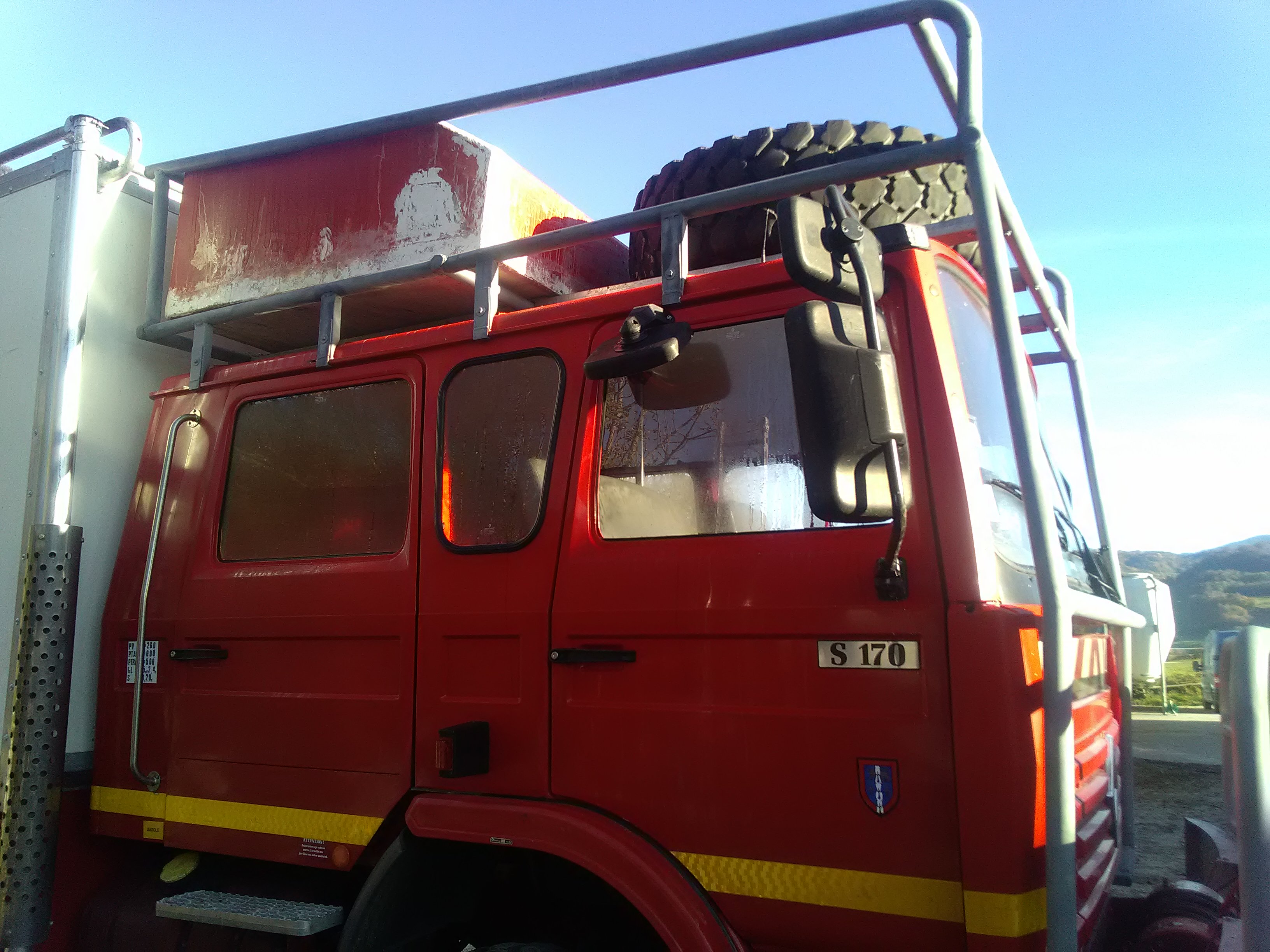

félicitation Bernard, super travail c est très inspirant
j ai aussi en projet de faire une galerie et de poser la roue de secours dessus
comment fais tu pour monter la roue la haut

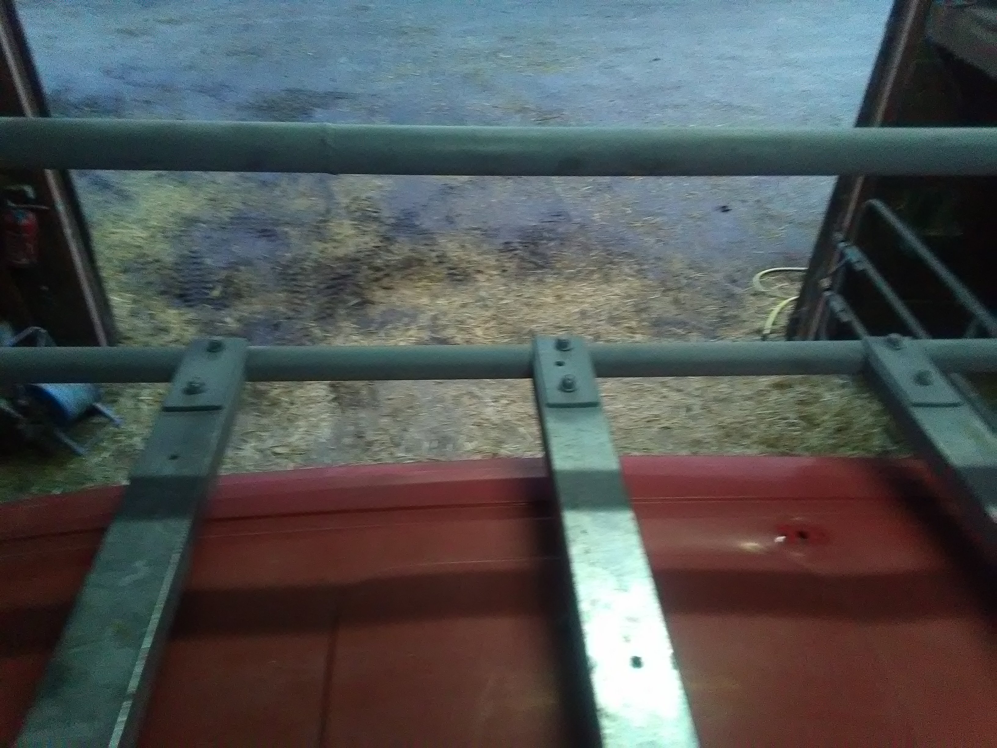

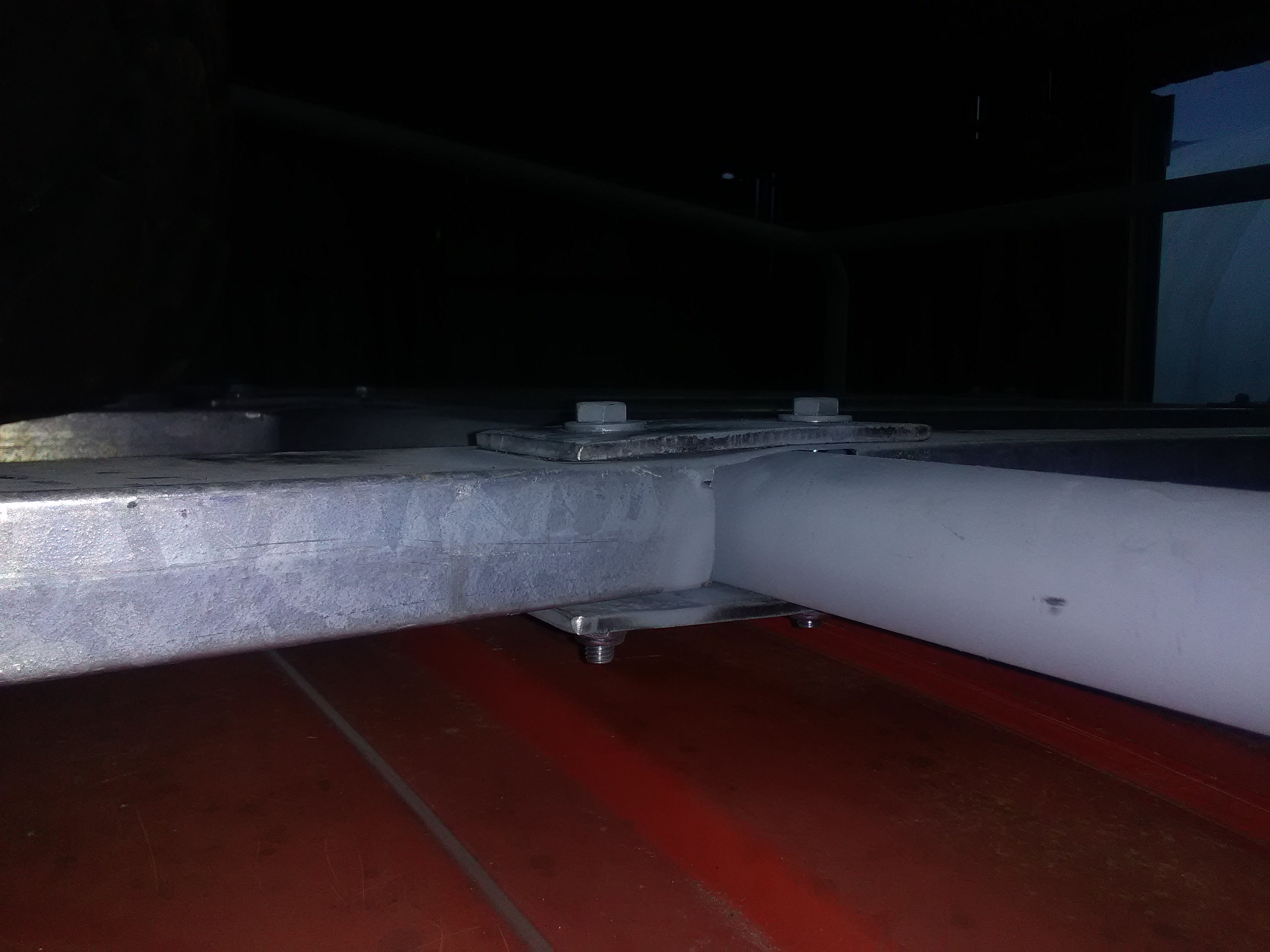

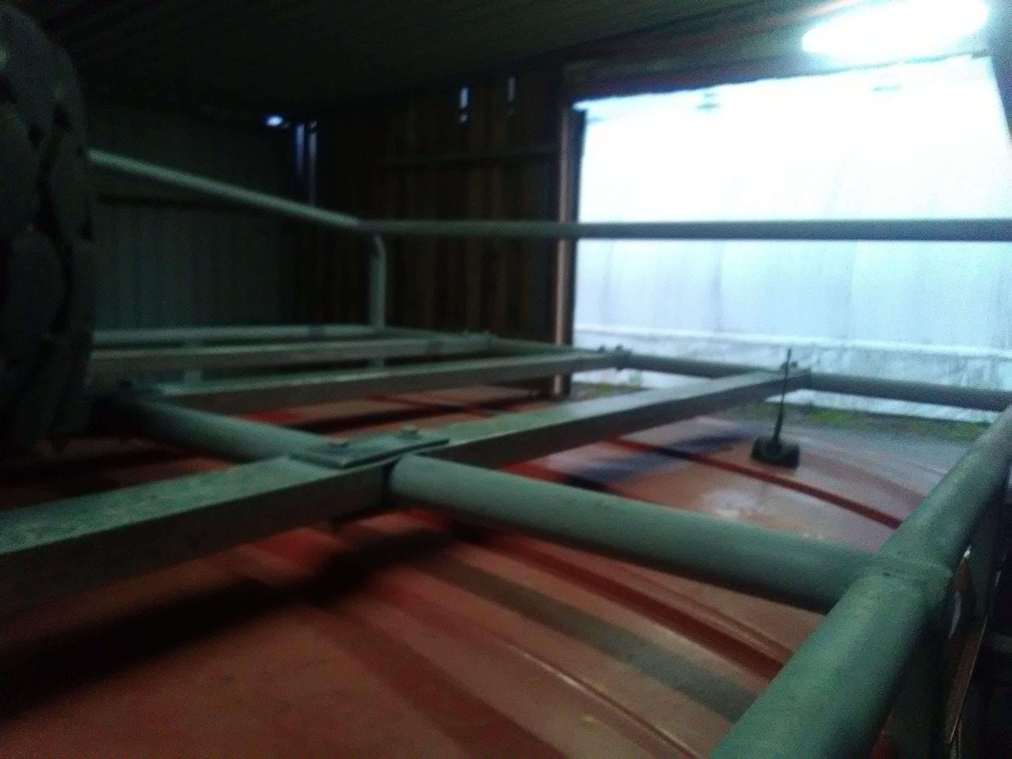

beninay a écrit : 22 oct. 2020 12:40 Très beau travail Bernard. Tu viens de réaliser un bel ensemble "galerie/pare-branches" !
Sinon, comme tu as fais remarqué le calme relatif sur le forum ,je vais m'empresser de poster mes dernières avancées ... ;)
Bonne continuation !

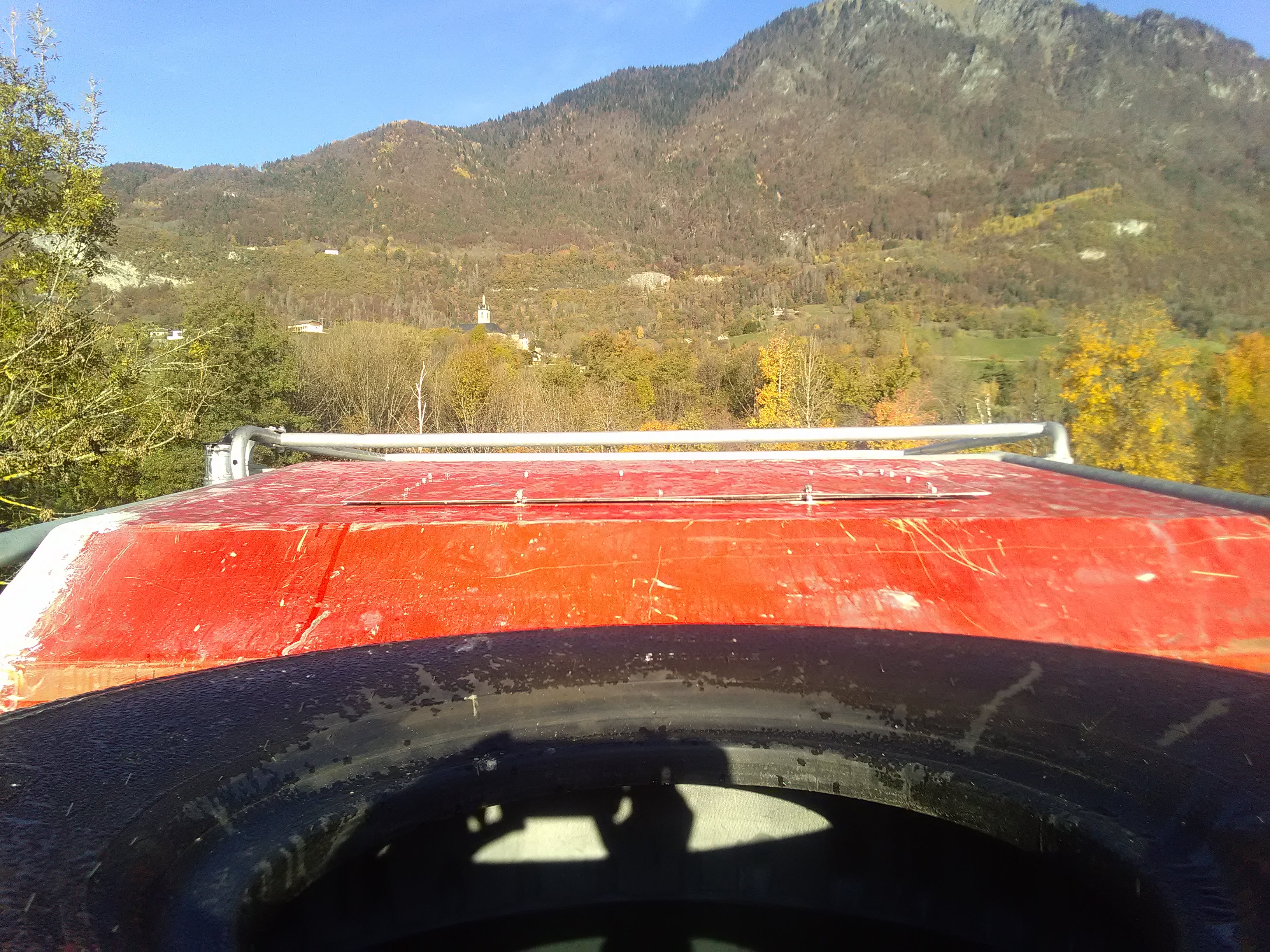

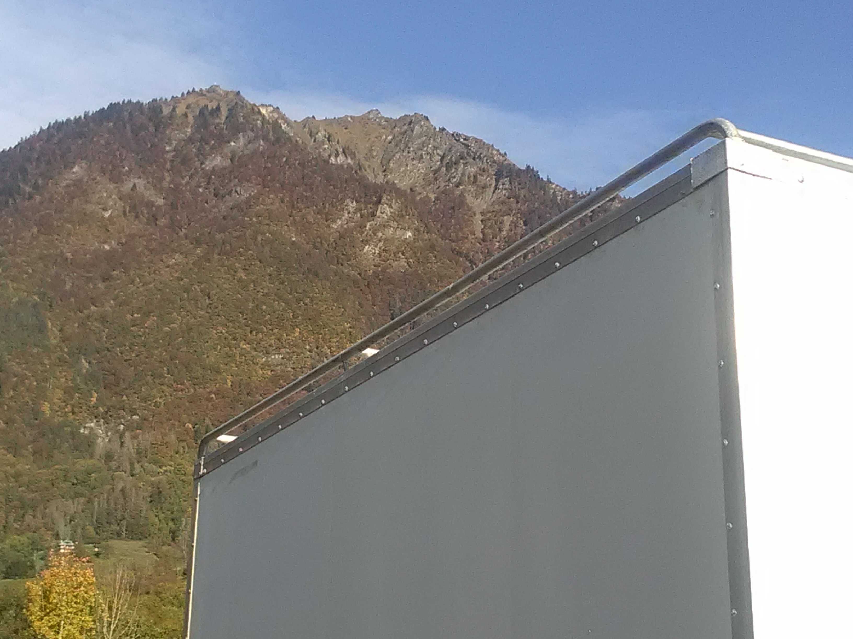

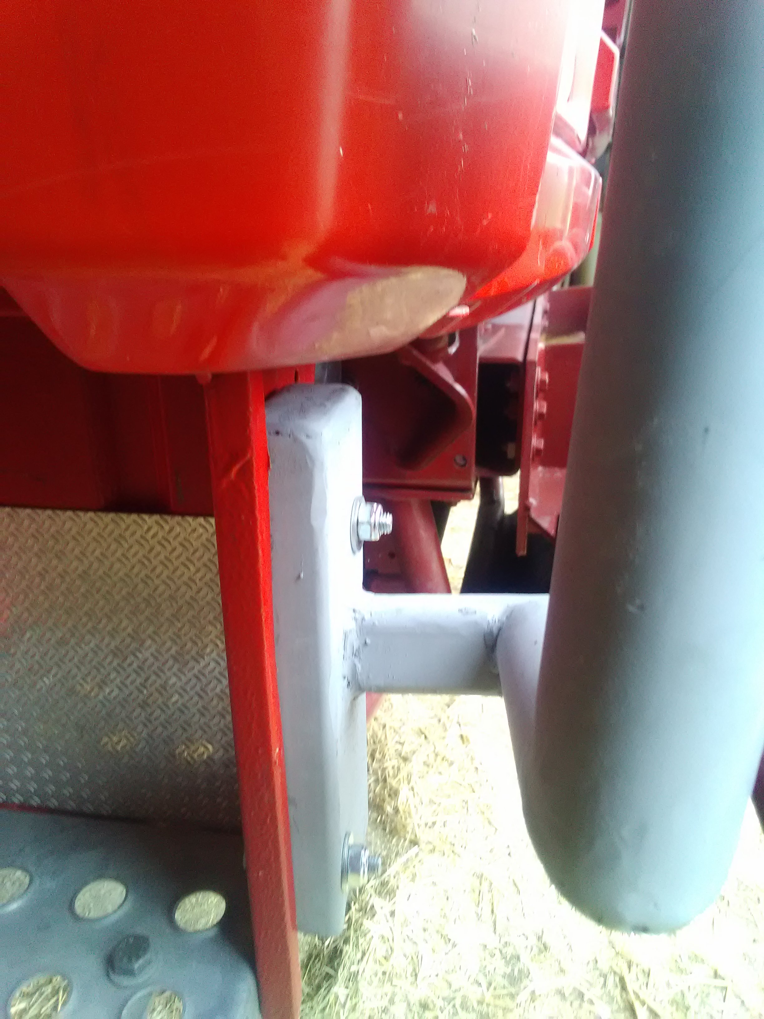

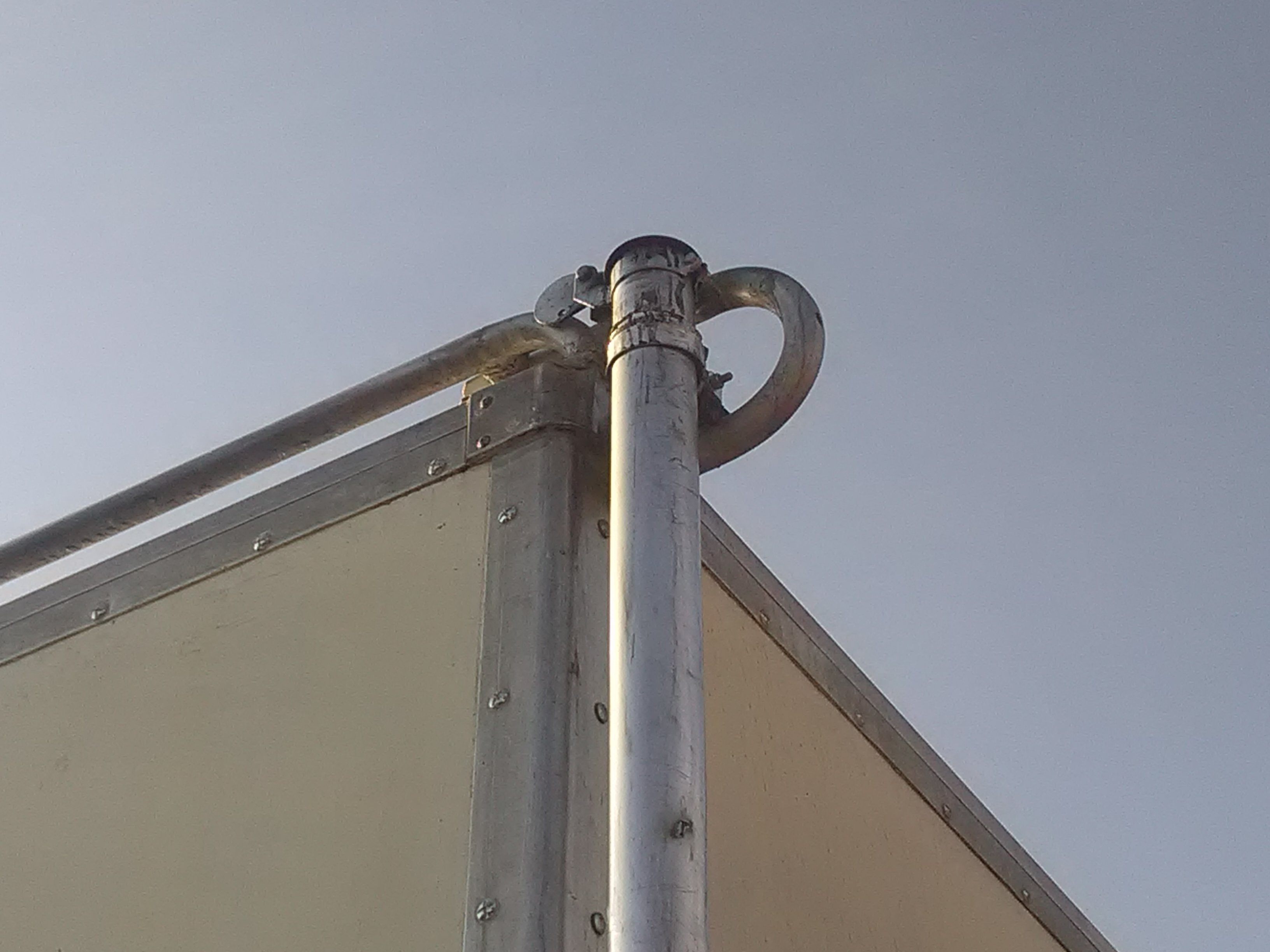

Je me suis mis à l'abri , il pleut et j'ai fait quelques photos des fixation .Elles font 200 mm de hauteur soudées sur un rond d'inox 15mm de diamètre pour la gouttière , tiré d'un profilé de 60 par 30 coupé rassemblé sur l'enclume et soudé pour la base , ensuite fer plat soudé avec un bout de cornière et billé avec un écrus traversant pour prendre la gouttière par dessous . Les photos sont pas top avec le portable :? J'ai oublié de faire une photo de la fixation du bas de la cabine .

breizh-family a écrit : 22 oct. 2020 19:04 félicitation Bernard, super travail c est très inspirant

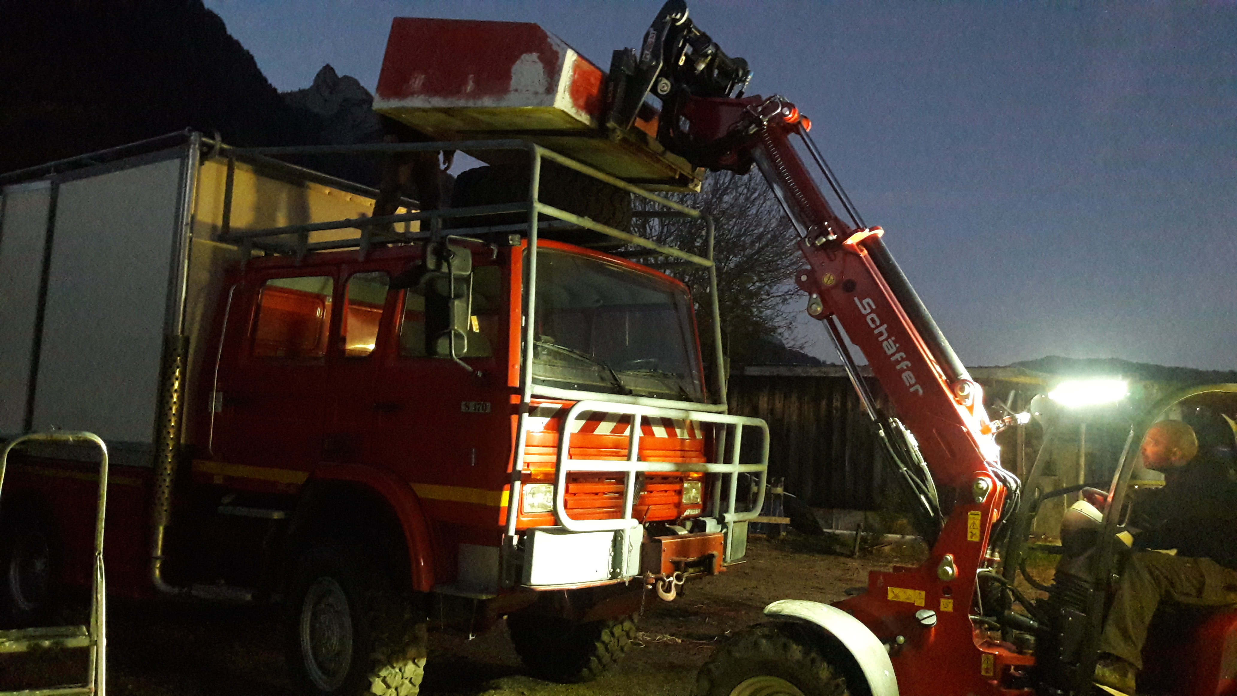

J'ai triché nous avons un télescopique à la maison . je vais trouver une solution plus adaptée . Je n'ai pas monté une roue mais un pneu . Je ne veux pas mettre trop de poids sur la galerie pour éviter le balan et contrainte sur les attaches et silent blocs de la cabine, y en aura déjà assez comme ça .
beninay
Facteur
Facteur
Messages : 219
Enregistré le : 14 févr. 2019 22:50
Message par beninay »
Merci pour les photos !!!

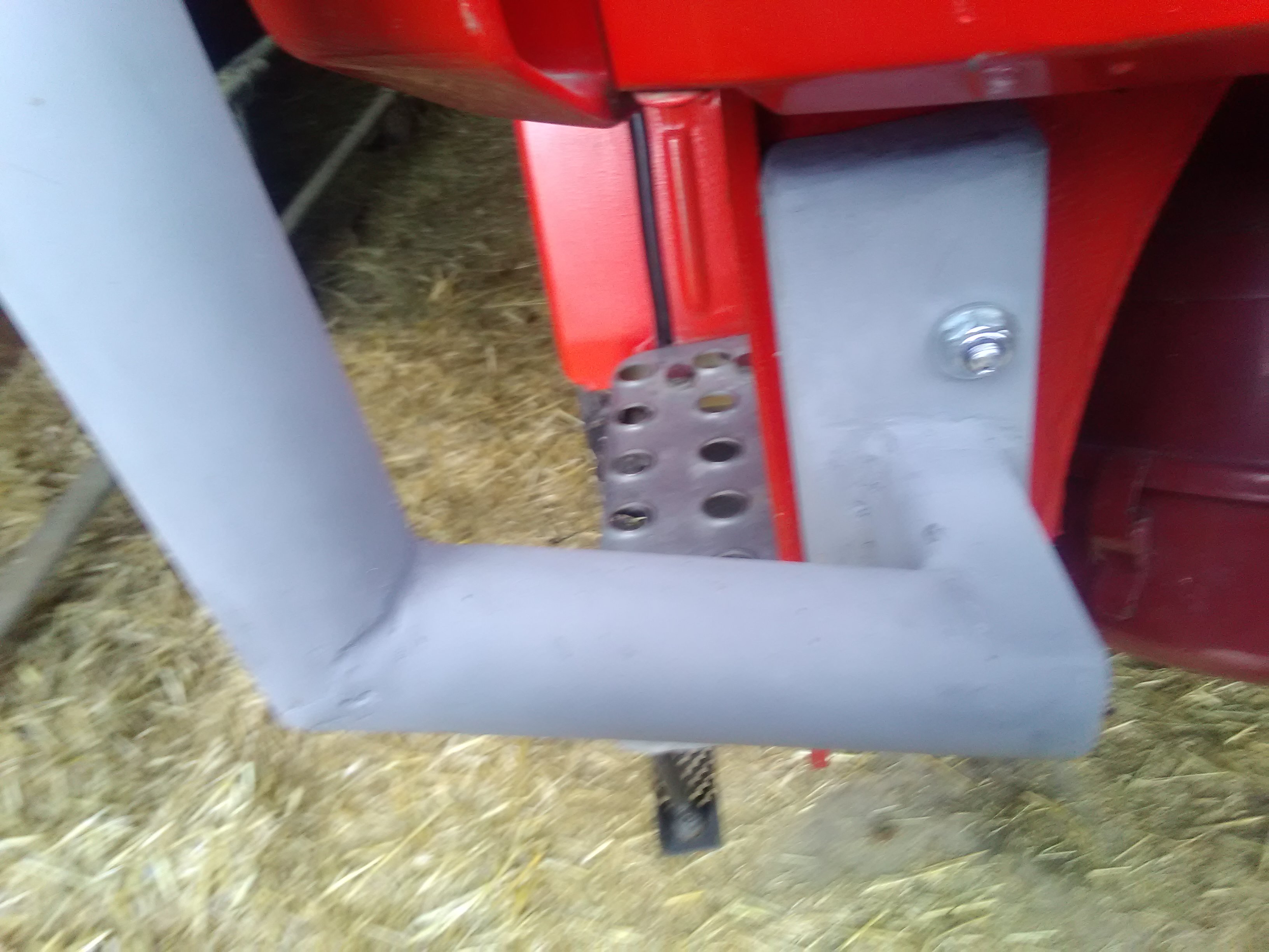

Photos des fixations du pare branches aux niveaux du marche pieds .

Merci pour les détails de fixation, je séchais un peu pour la fixation de notre futur pare-branche, voilà une bonne piste!
Fait juste que je regarde demain si ça peut basculer avec la cabine...
BERNARD CREUZE
Tiens voila une fleur.
Messages : 431
Message par BERNARD CREUZE »
Bonobo a écrit : 29 oct. 2020 18:35 Merci pour les détails de fixation, je séchais un peu pour la fixation de notre futur pare-branche, voilà une bonne piste!
A un moment donné je me suis posé la question si ça passait en levant la cabine et puis je me suis aperçu que je pouvais avoir un plan B en faisant une
petite encoche dans le parechocs au besoin ,mais je n'ai pas eu besoin une fois levée la cabine à fond il me reste 2 cms avant celui-ci .

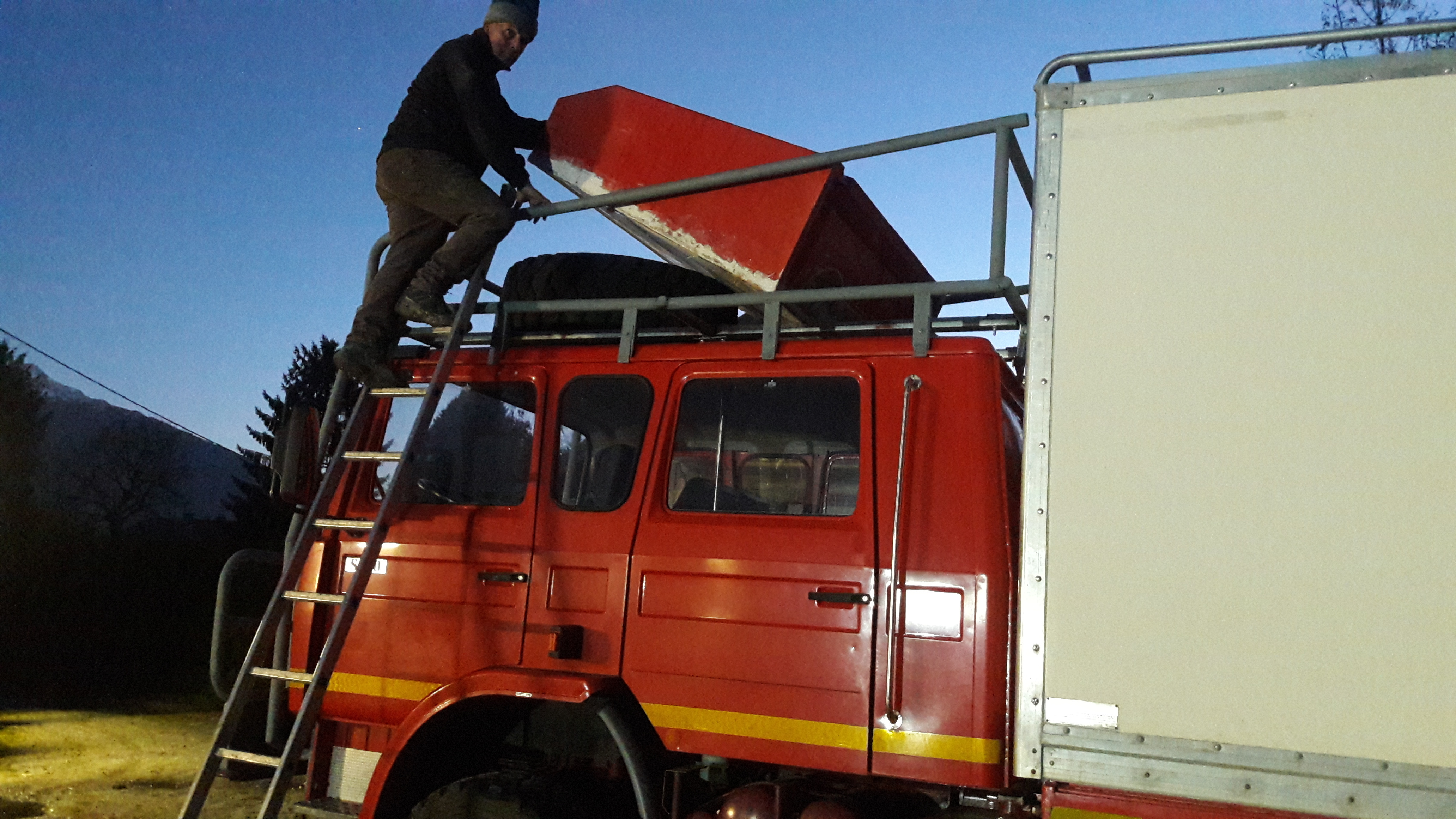

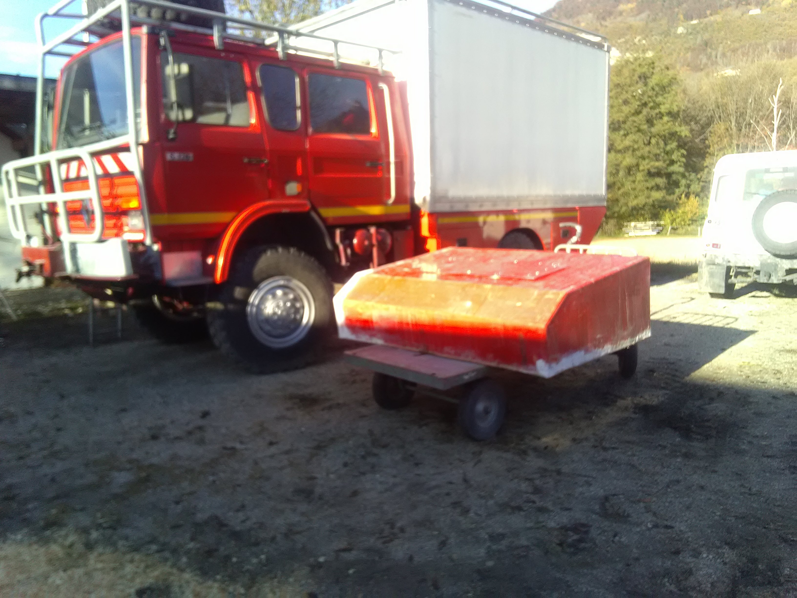

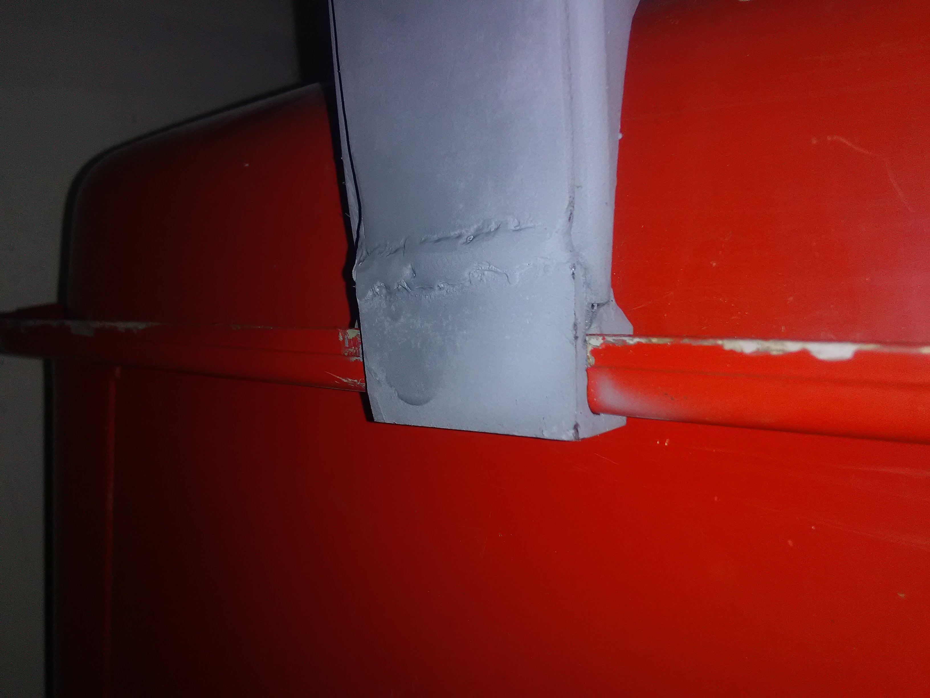

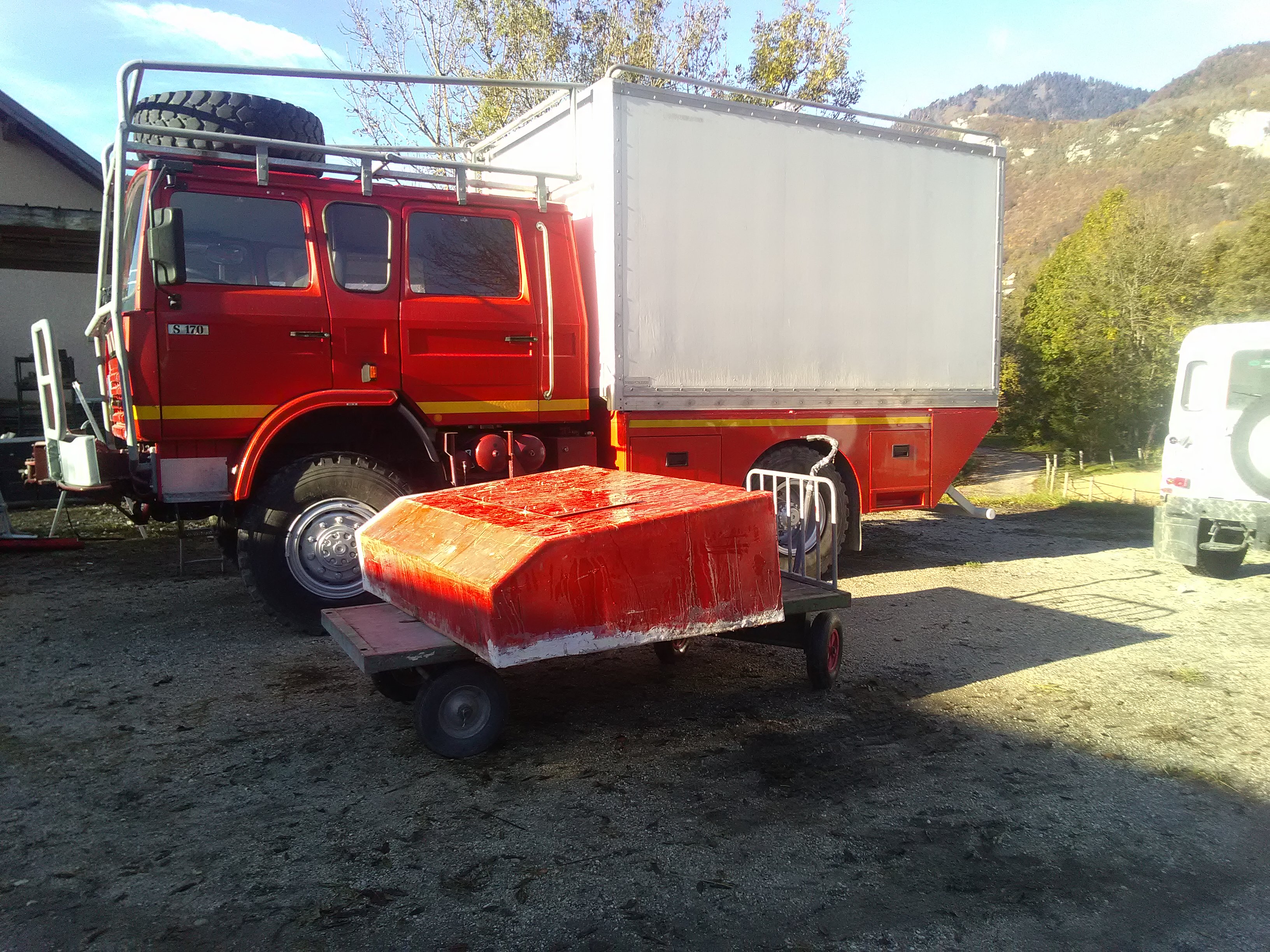

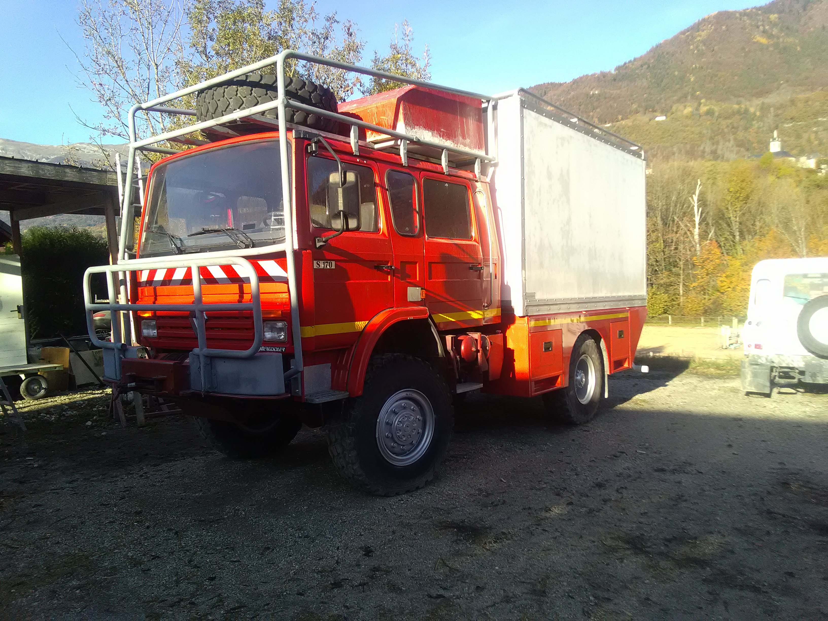

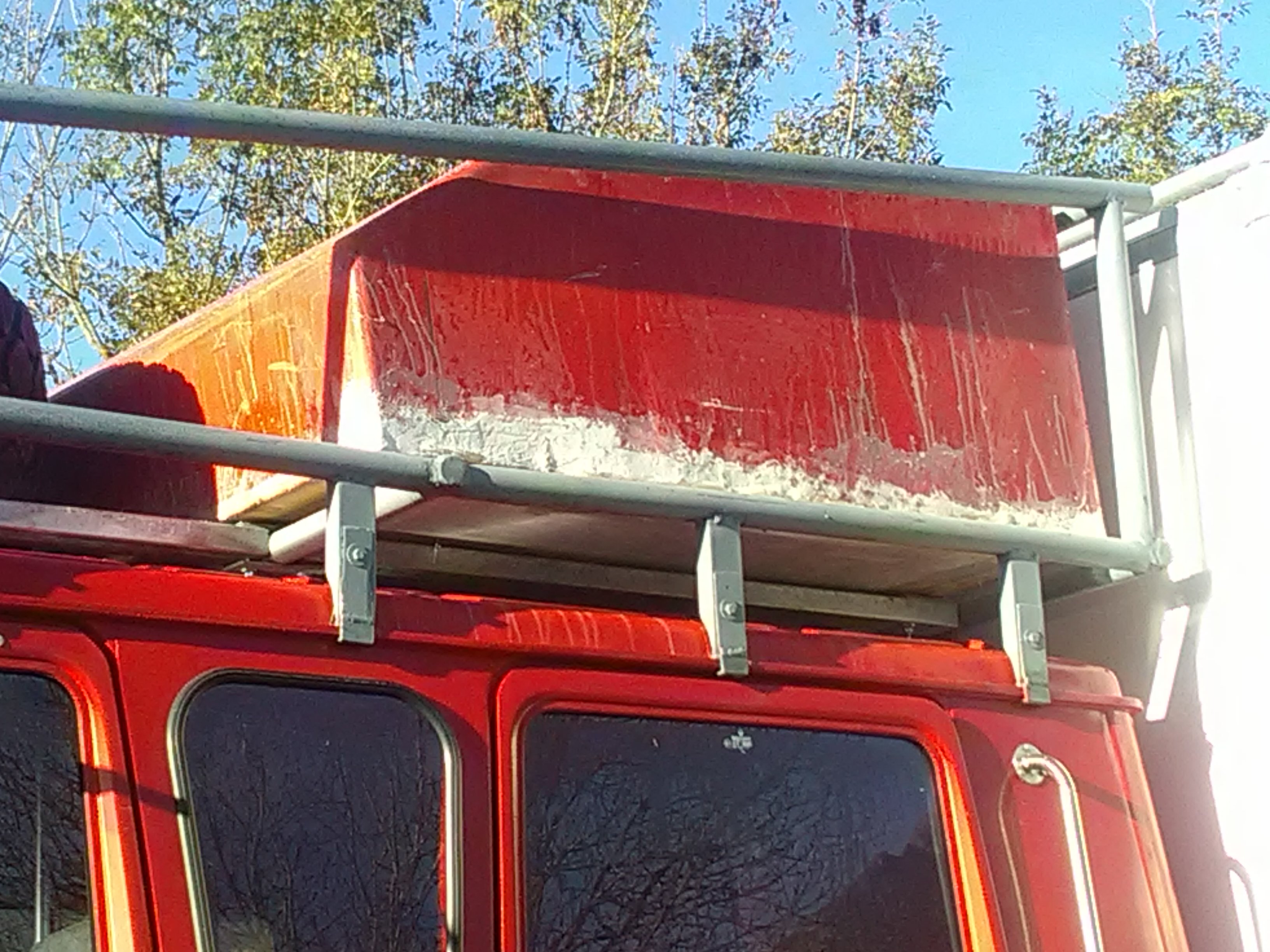

Bonjour à tous , Fabrication d'un coffre de toit avec une partie de la citerne pompier . Découpe aux dimensions de la galerie pour 1m75 sur1m30 et 0m55 au plus haut et 0m43 au plus bas , résine , polyester, présentation pour voir les rectifications à faire ponçage et peinture aux dimensions de la galerie .Ya encore pas mal de boulot pour les finitions .
présentation du coffre

Très sympa ce coffre de toit :!:
En plus, ça ne doit pas être très lourd pour lever la cabine. Comment as tu géré l'étanchéité dessus ?
