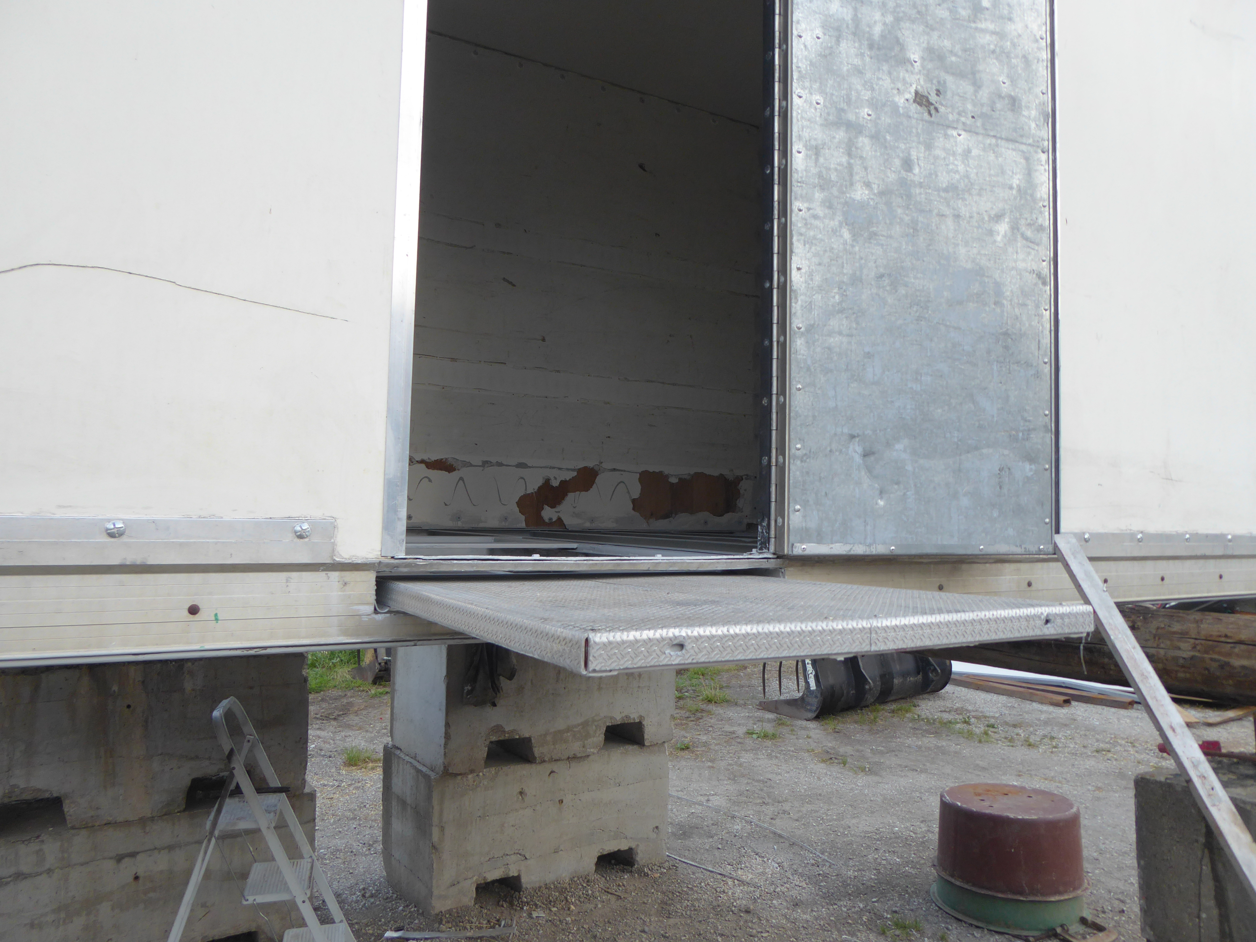

Bonjour à tous, la continuité des travaux ,avec de la récupération sur la cellule pompier et sur l'ancienne caisse polyfond pour faire la plate forme , cadre roulettes, rails; etc ..et des plaques alu pour faire le fond du châssis .Toutes les traverses ont été repeintes avec de l'antirouille . Voilou

Confection de la plate forme pour recevoir l'escalier
Intérieur de la caisse et plate forme ouverte
plate forme fermée
plate forme fermée

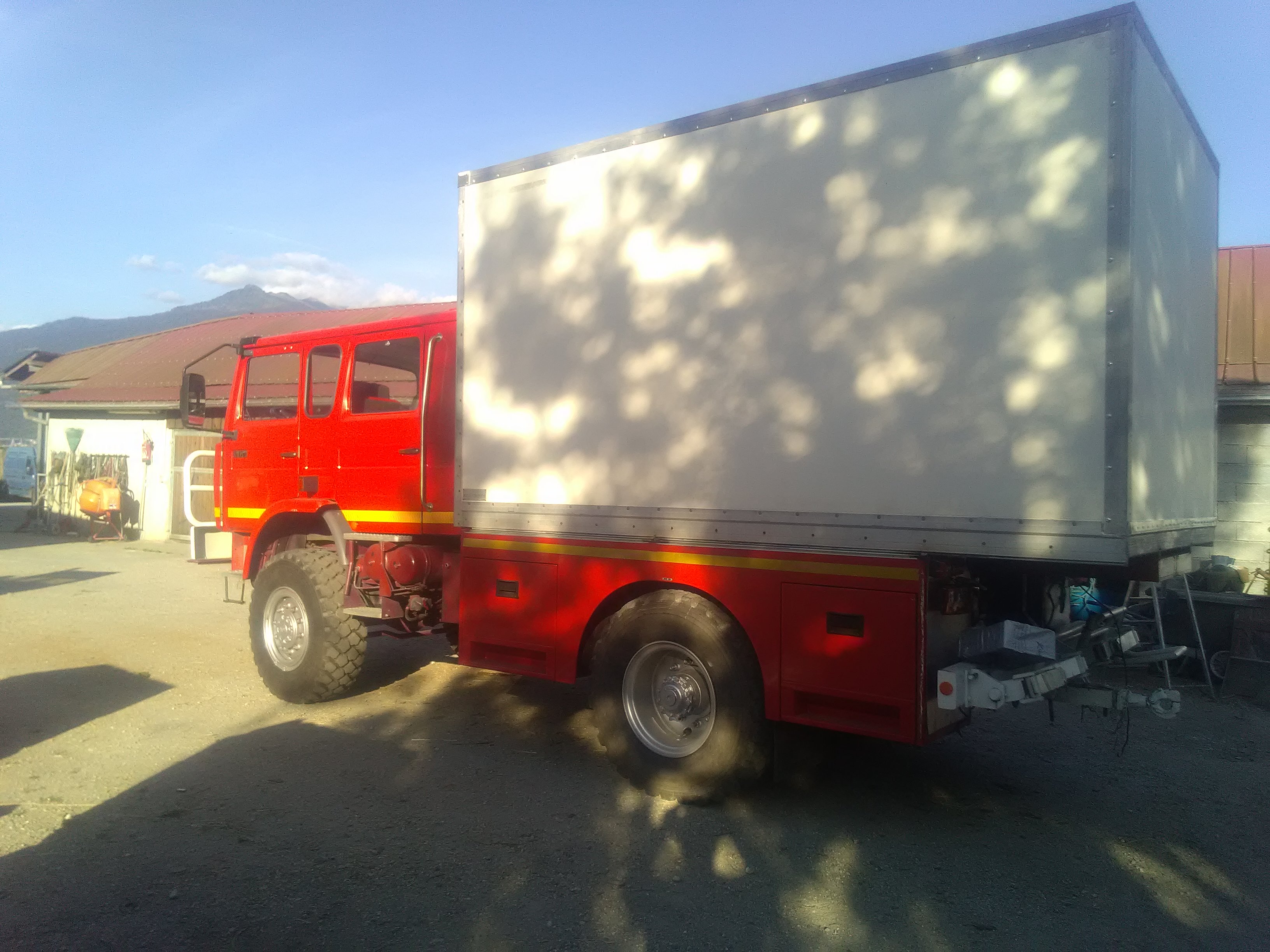

La suite.....Pose de la caisse sur le porteur au millimètre près les caissons 2m40 de large la caisse 2m35 donc 2cm5 de chaque cotés nikel , pile poils, les mesures étaient bonnes et tous plaques sur le faux châssis , soudures pour arrimer le tout et voila une partie du gros oeuvre de fait . Pour une hauteur total de 3m56 à l'arriere et 3m54 à l'avant de la caisse :o .J'ai reçu la carte grise à mon nom et passé la visite médicale pour les permis avec succès .tous les deux ans pour moi, privilège de l'age ,plus de 60 ans :D

ça fait une cellule toute mignogne
où as tu prévu de loger la (ou les) roue de secours :roll:

fab38 a écrit : 05 juil. 2020 16:45 Salut Bernard
bravo pour l'ensemble de ton œuvre :thumbup:
courage pour la suite :drinkingcheers:
PS : je croyais qu'un artisan attendait la retraite pour se reposer, toi c'est pas le cas :D
Salut Fabien Merci pour les encouragements Je vais faire des coffres avec angle de fuites .mais j'ai un attelage et un verrin dont je voulais me servir pour la barre anti encastrement amovible et éventuellement monter les deux roues de secours .je vais dépasser la cote, il me faut trouver une solution . Je le savais ,je ne voulais rogner sur la caisse pour avoir quand même de la place dans la cellule . Peut-on passer la Dreal sans les roues de secours ? Ça m’arrangerai .
