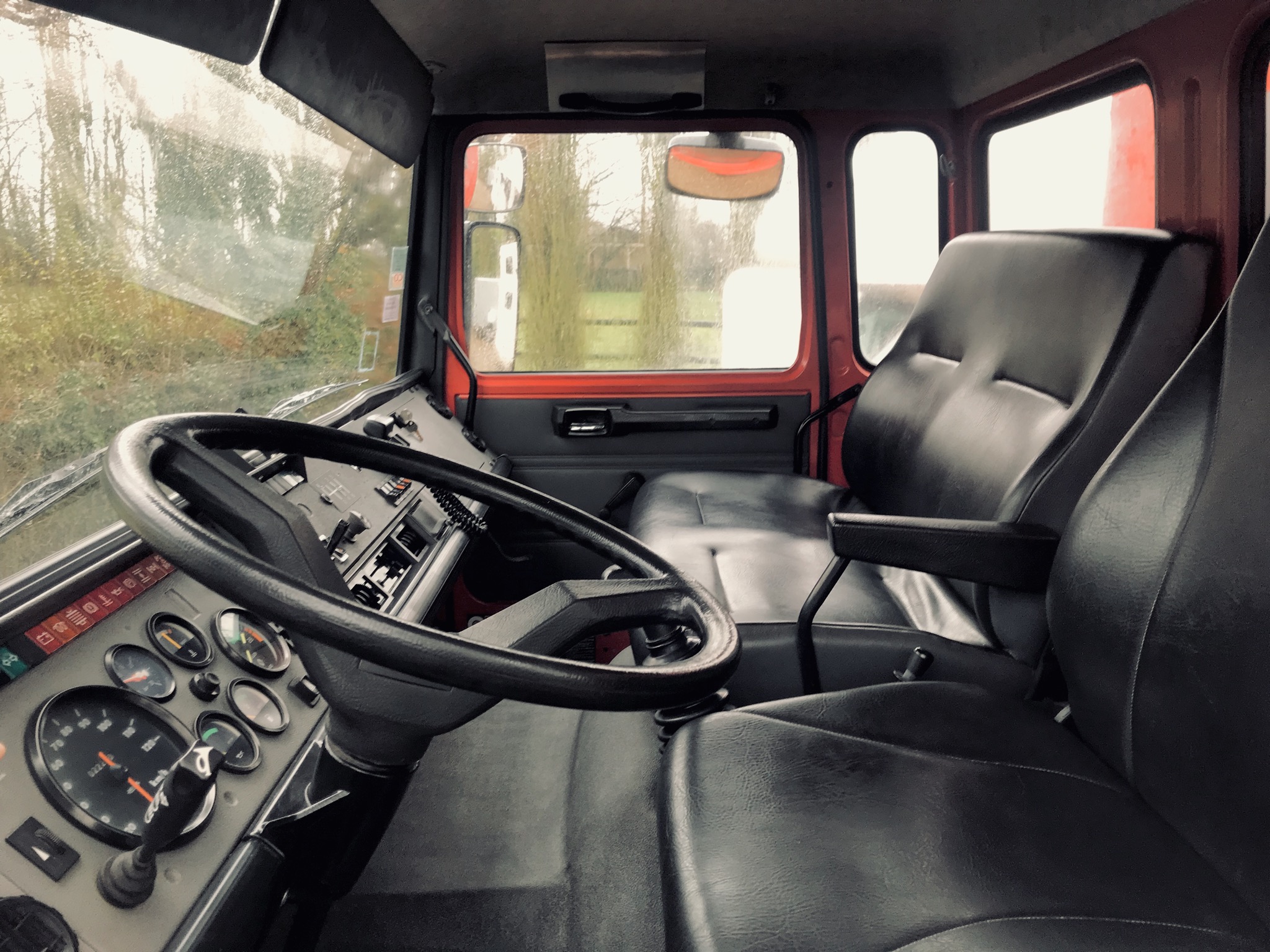

Sinon j ai passé un coup dans la cabine ... un plaisir de retrouver en si bonne état tout ces vieux boutons les plafonniers qui chauffent ... et en recherchant des camion je m attendais a avoir un truc tout pourri , les sièges défoncés... et la un coup de chiffon et tout est nickel !
Que du bonheur

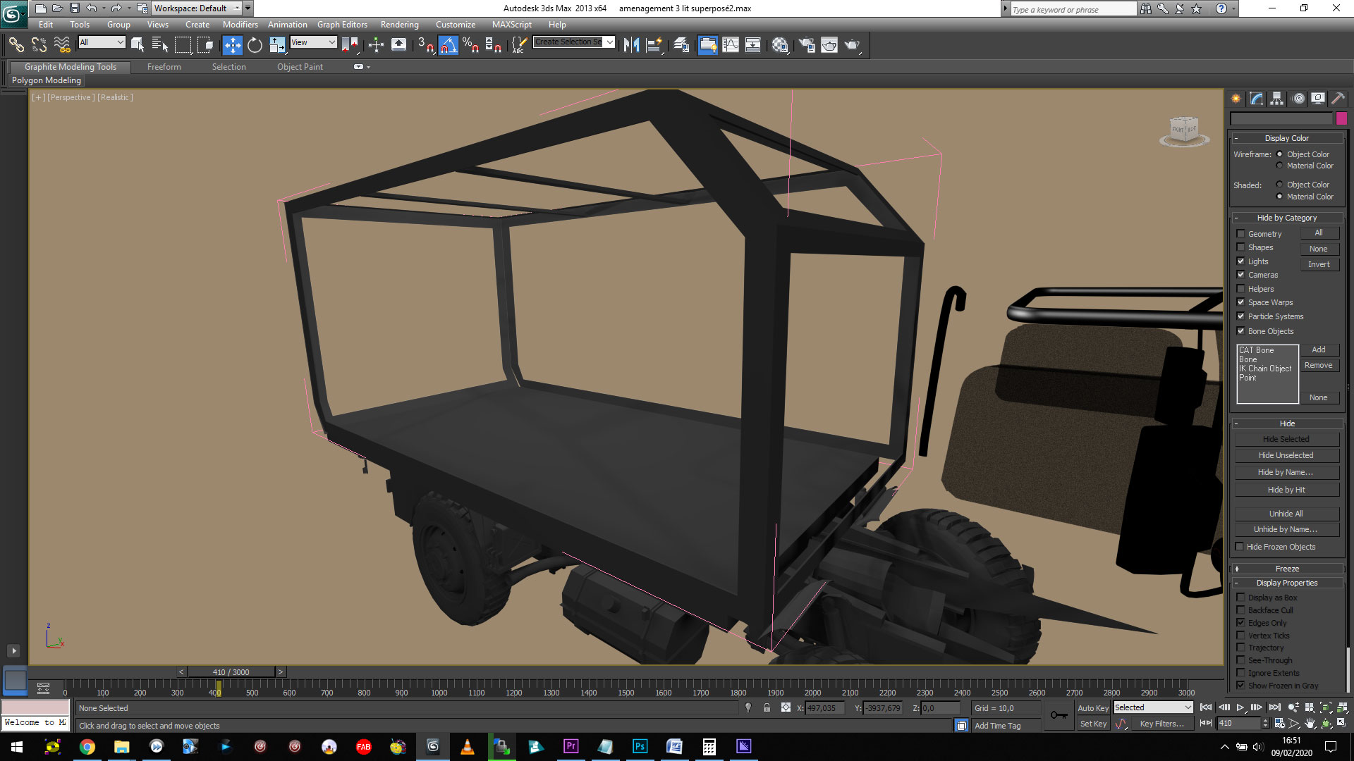

Alors voici ce que je voudrais faire :
Dites moi si je suis out complet :
1 enlever tout ce qui est d origine
2 garder le plateau existant , a voir pour le rendre plus souple et l isoler
3 créer un structure métallique en L ( en L 2x45 degrés serait plus stylé comme la famille pirate mais j essai d aller au plus simple )
Pensez vous que cela suffit ou il faut rajouter des armatures ? j ai l impression que les caisses frigo par exemple ne sont fixées que par le haut le bas et les cotes mais qu il n y a pas d armatures entre ...
certains mettent une tonne de métal et d armature a chaque fenêtre porte etc ... mais pour moi les panneaux sont déjà autoportant ?

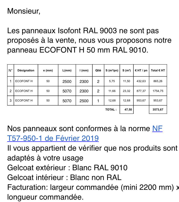

Voir image : 4 : acheter des panneaux ecofont de 50mm et les coller + boulonnés ...
ou acheter une caisse frigo et récupérer les panneaux ...
et ... ... c est tout ?
Peux être rajouter du cp ? Peut être mieux pour fixer les meubles ...
Qu en pensez vous ?
devis ecofont : 3573,67 euros HT
devis structure métal : 1313 TTC

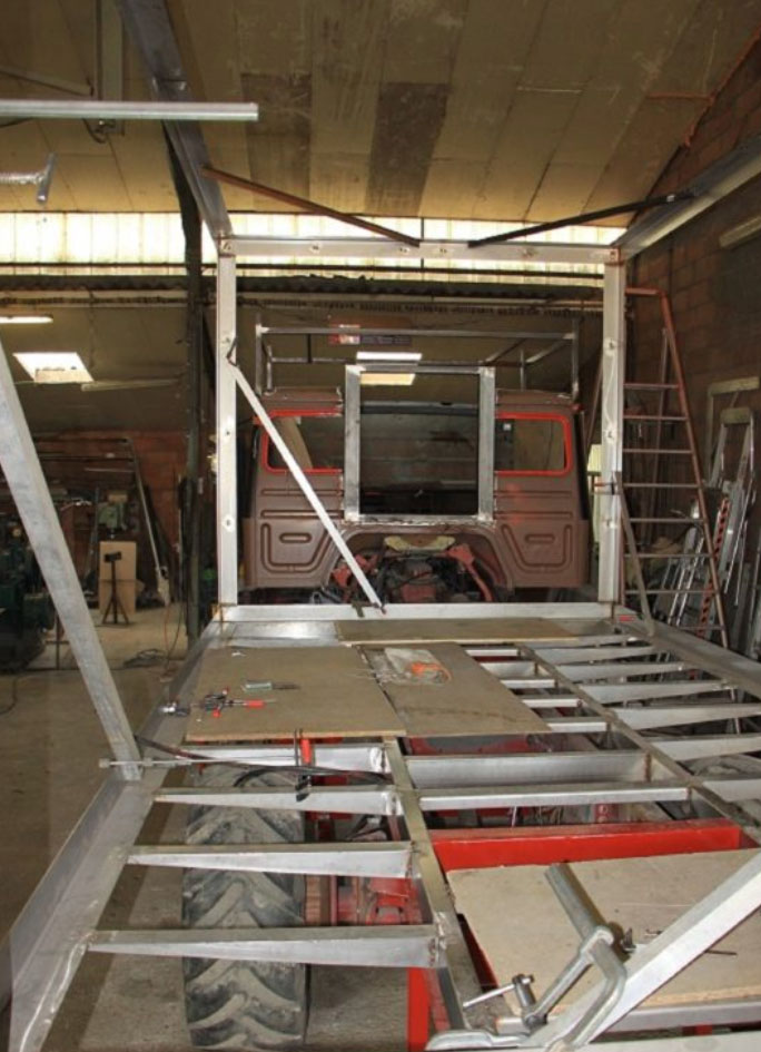

j'ai trouvé un exemple de passage cabine et réhausse toit cabine ...
pas exactement ce que je voudrais faire mais presque ...
c'est celui des Katsakoko

Le PAF arrière est impressionnant ou c'est un effet d'optique ?MnMsenbalade a écrit : 10 févr. 2020 03:34 j'ai trouvé un exemple de passage cabine et réhausse toit cabine ...

Oui je me suis dit la même chose et en plus ils ont rajouté des coffres !!

Re: Le 170 des mnms (4X4JS1) (4x2_4enfants2adultes)
Oui
l'angle de fuite a pas l'air au top!
Ça semble pas cher.
C'est pour quelle surface? En quel format ? FDP inclus ?
Faut rajouter 400e de fdp
Voici la proposition :

Super, merci pour l'info!
Nous on hésite encore. C'est un budget important mais aussi un gros gain de temps par rapport a d'autres techniques... Dur dur de faire le choix dans cette balance!

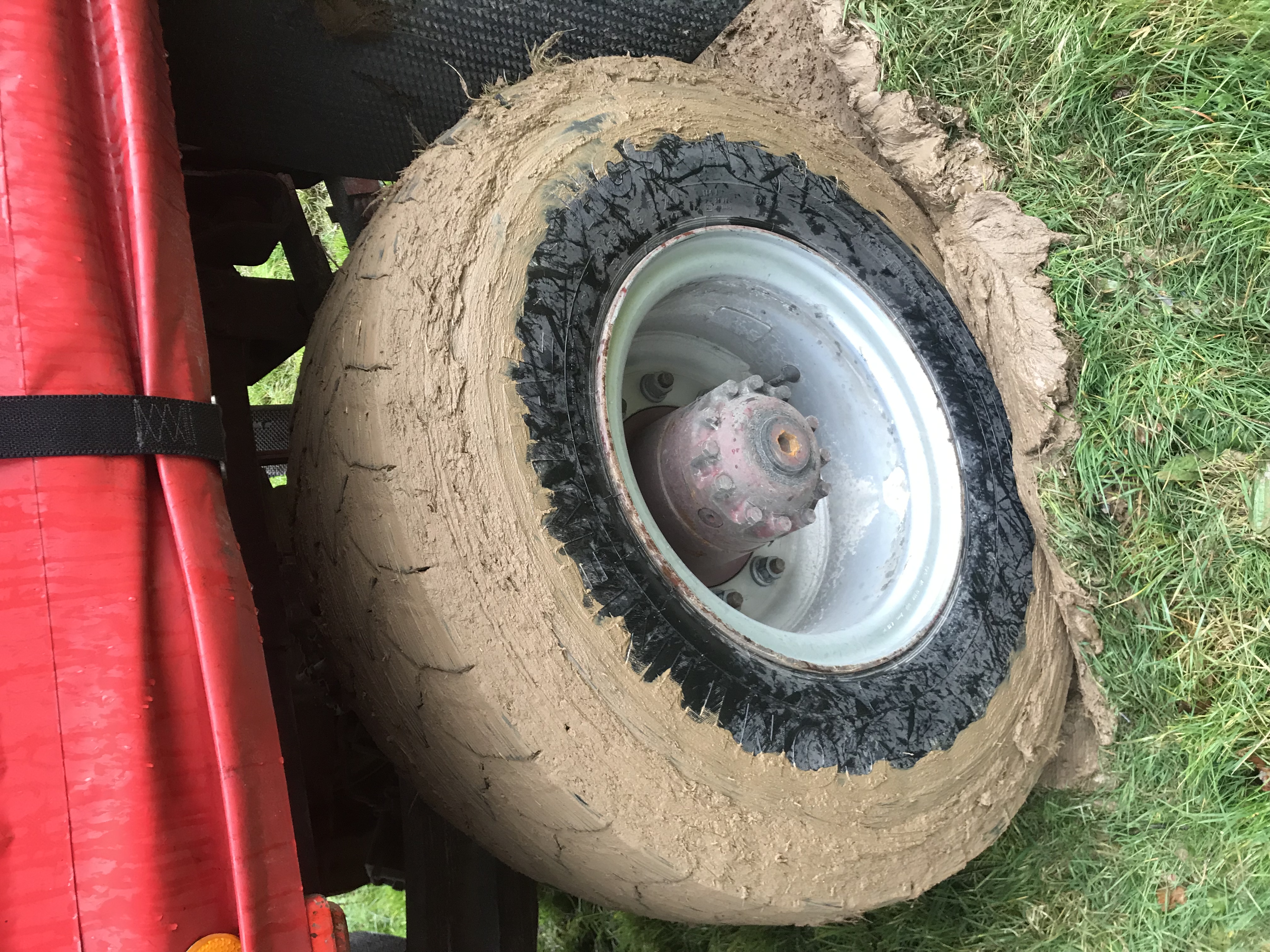

Sinon première sortie du cam
Ici en Normandie la terre est une vrai éponge
J ai fait 50m dans mon terrain et ... forcément
Embourbé !
Mais clic clac blocage de diff et sorti d affaire
Embourbé !
Le dévers c'est le pire danger en camion effectivement
Là on peut pas parler de plantage pour un 4x4, ton camion serait sorti même enfoncé à mi moyeu

sachant qu'au final, si vous ne gardez que les panneaux alors le plancher et sa structutre porteuse peut se revendre pour quelqu'un qui veut faire une remorque, ou un plancher de cabane …
le plus important sera ton isolation du plancher, car c'est pas là que va rentrer le froid
et ne pas oublier que si vous etes 6 dans la cellule alors l'été ça va dégager une chaleur importante la nuit
qui va s'ajouter à la température caniculaire de la journée
donc ça va être très difficile de s'endormir
il faut isoler une caisse, mais pas trop

Merci pour le conseil par contre le toit généralement c est pas en dur non ? ... sur le tient on dirait que c est comme mon plateau mais moi quand je pousse sur le toit il se déforme ... c est mou
Donc faudrait prendre aussi des murs pour faire le toit
