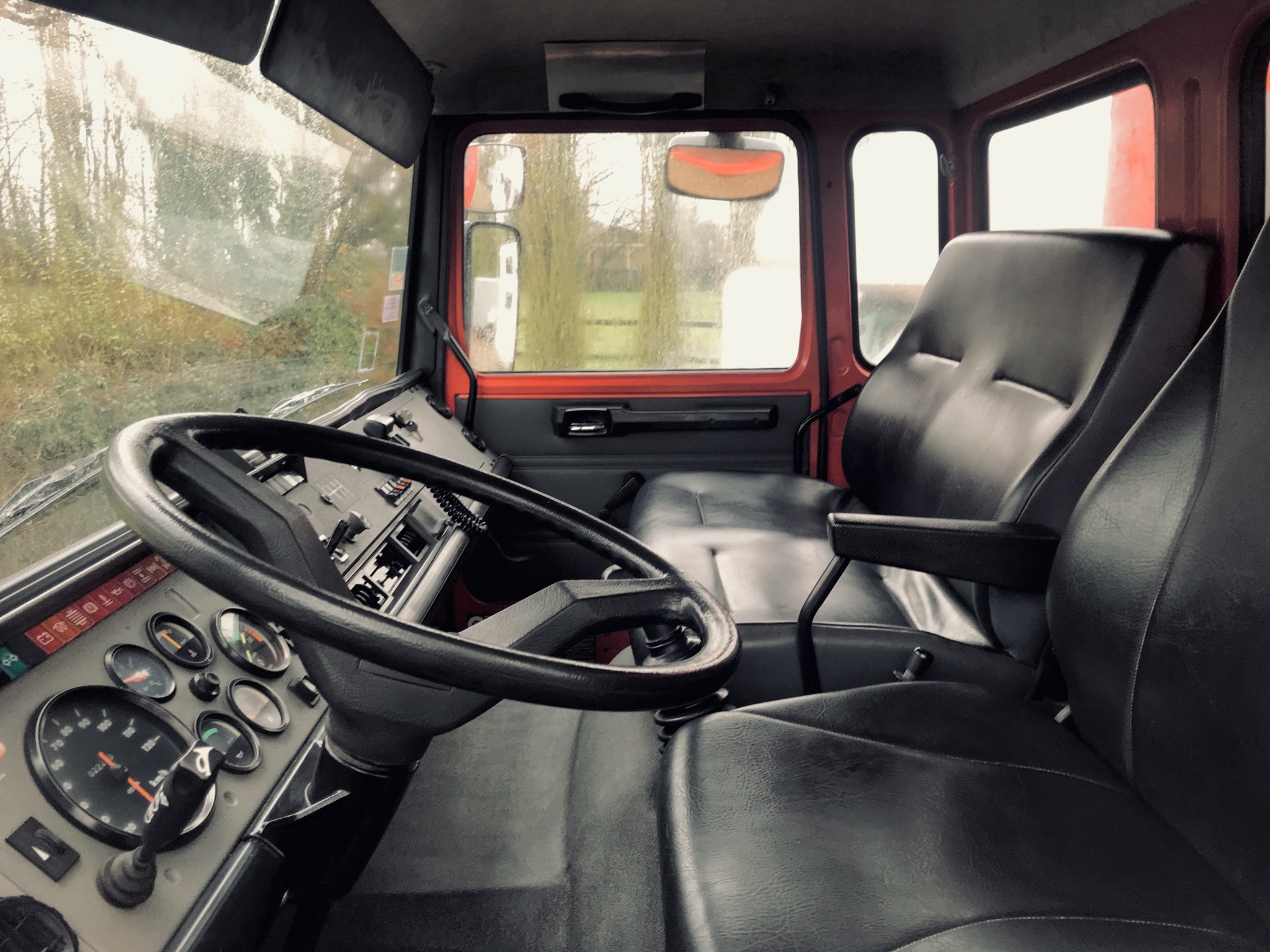

Sinon j ai passé un coup dans la cabine ... un plaisir de retrouver en si bonne état tout ces vieux boutons les plafonniers qui chauffent ... et en recherchant des camion je m attendais a avoir un truc tout pourri , les sièges défoncés... et la un coup de chiffon et tout est nickel !
Que du bonheur :drinkingcheers:

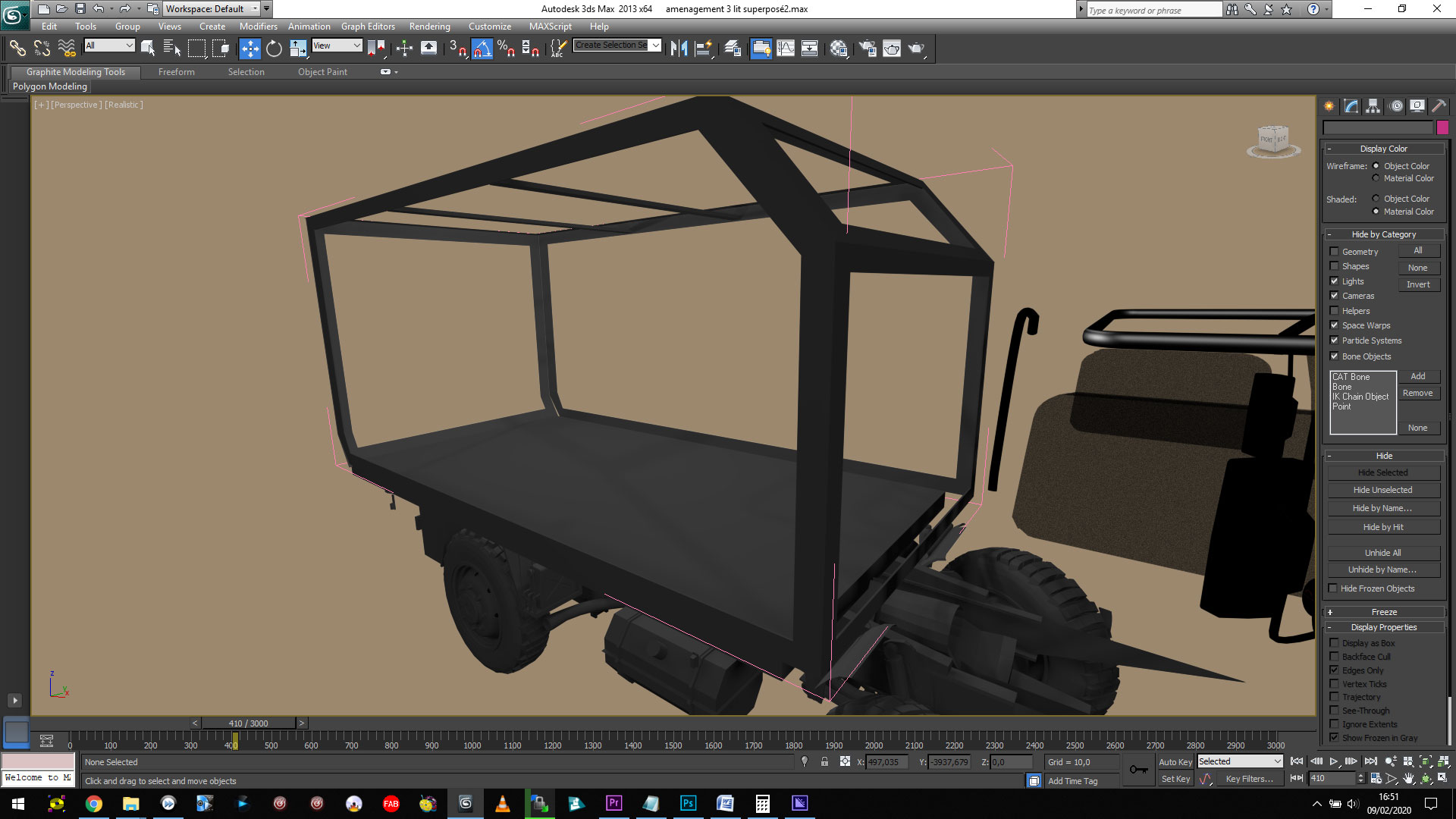

Alors voici ce que je voudrais faire :
Dites moi si je suis out complet :
1 enlever tout ce qui est d origine
2 garder le plateau existant , a voir pour le rendre plus souple et l isoler
3 créer un structure métallique en L ( en L 2x45 degrés serait plus stylé comme la famille pirate mais j essai d aller au plus simple )
Pensez vous que cela suffit ou il faut rajouter des armatures ? j ai l impression que les caisses frigo par exemple ne sont fixées que par le haut le bas et les cotes mais qu il n y a pas d armatures entre ...
certains mettent une tonne de métal et d armature a chaque fenêtre porte etc ... mais pour moi les panneaux sont déjà autoportant ?
Voir image :
4 : acheter des panneaux ecofont de 50mm et les coller + boulonnés ...
ou acheter une caisse frigo et récupérer les panneaux ...
et ... ... c est tout ?
Peux être rajouter du cp ? Peut être mieux pour fixer les meubles ...
Qu en pensez vous ?

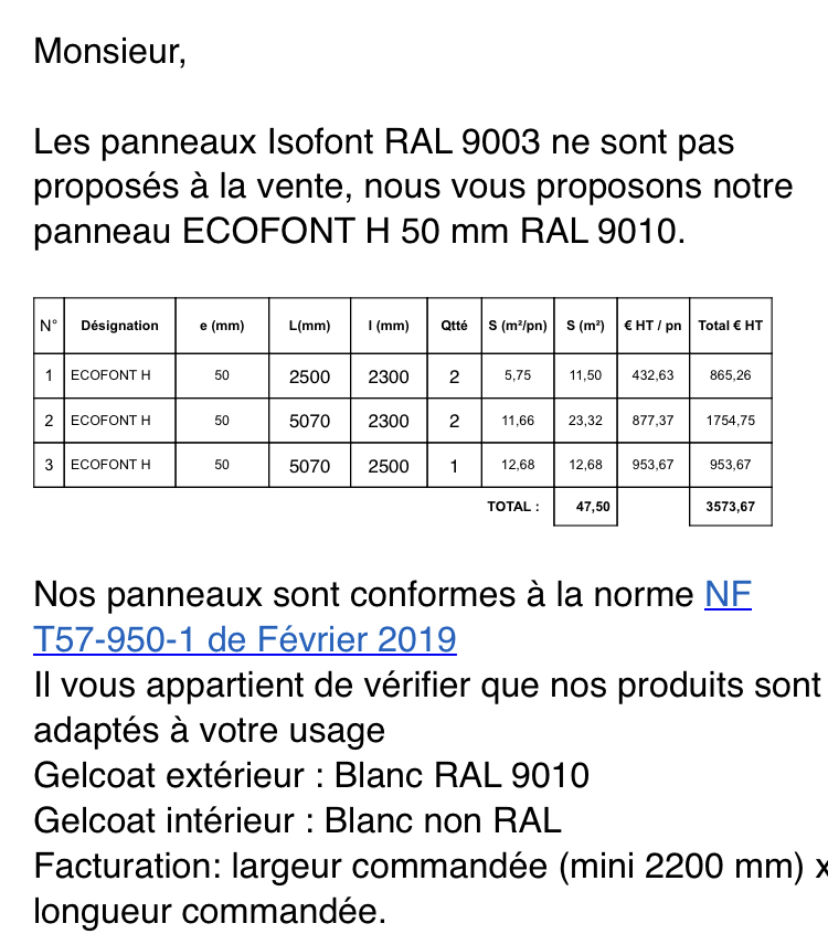

devis ecofont : 3573,67 euros HT
devis structure métal : 1313 TTC

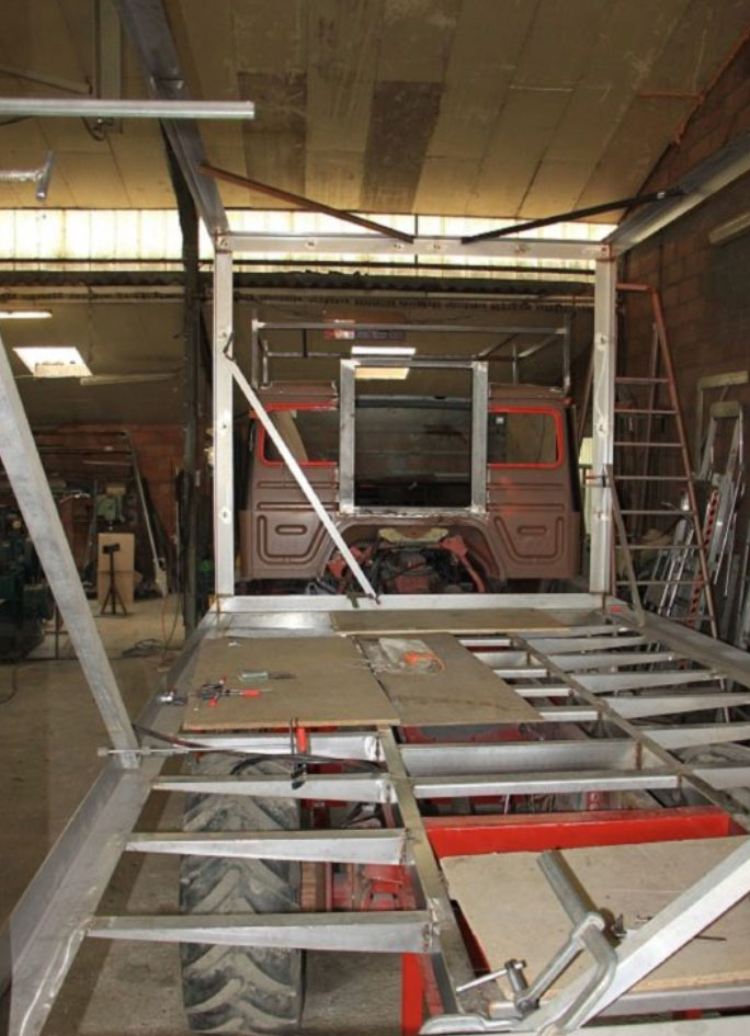

j'ai trouvé un exemple de passage cabine et réhausse toit cabine ...
pas exactement ce que je voudrais faire mais presque ...
c'est celui des Katsakoko

MnMsenbalade a écrit : 10 févr. 2020 03:34 j'ai trouvé un exemple de passage cabine et réhausse toit cabine ...
https://www.youtube.com/watch?v=DYzbWcOiK_4
Le PAF arrière est impressionnant ou c'est un effet d'optique ?

Oui je me suis dit la même chose et en plus ils ont rajouté des coffres !!

Oui :shock: l'angle de fuite a pas l'air au top!

MnMsenbalade a écrit : 09 févr. 2020 16:55 devis ecofont : 3573,67 euros HT
Ça semble pas cher.
C'est pour quelle surface? En quel format ? FDP inclus ?

Faut rajouter 400e de fdp
Voici la proposition :

Super, merci pour l'info!
Nous on hésite encore. C'est un budget important mais aussi un gros gain de temps par rapport a d'autres techniques... Dur dur de faire le choix dans cette balance!

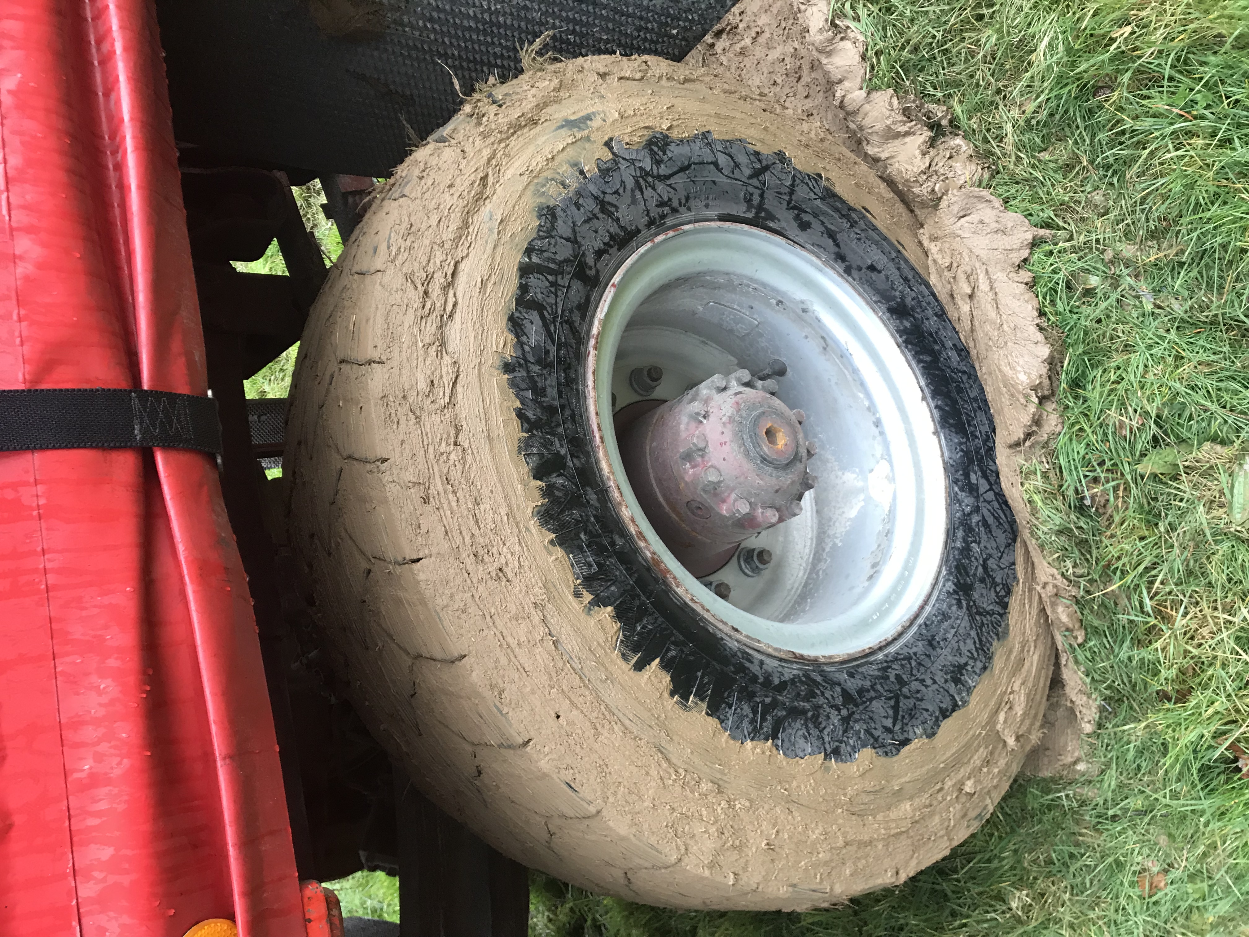

Sinon première sortie du cam
Ici en Normandie la terre est une vrai éponge
J ai fait 50m dans mon terrain et ... forcément
Embourbé ! :lol:
Mais clic clac blocage de diff et sorti d affaire

Et que le camion est vide .... Imagine, à fleur de montagne, le devers, les 8t qui possent.,, orch orch
Pour nous suivre 8)
Roolio
Réparateur
Réparateur
Messages : 205
Re: Le 170 des mnms (4X4JS1) (4x2_4enfants2adultes)
Message par Roolio »
Le dévers c'est le pire danger en camion effectivement ;)
Là on peut pas parler de plantage pour un 4x4, ton camion serait sorti même enfoncé à mi moyeu ;)
