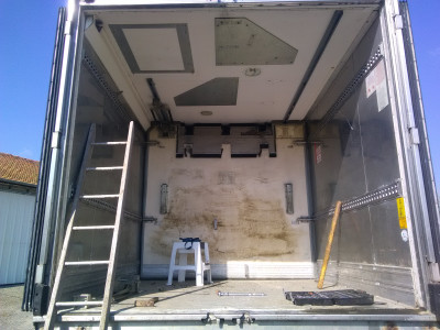

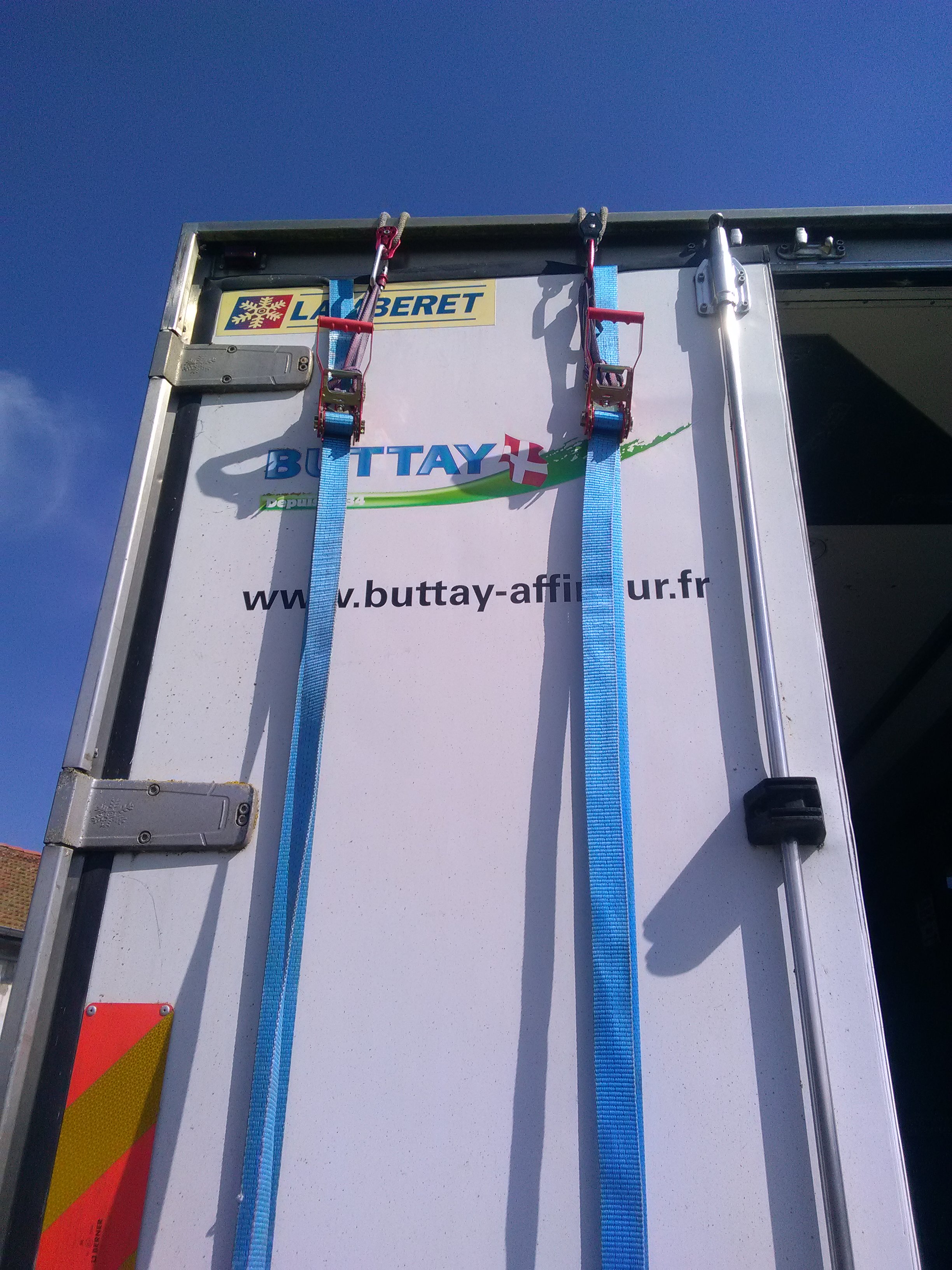

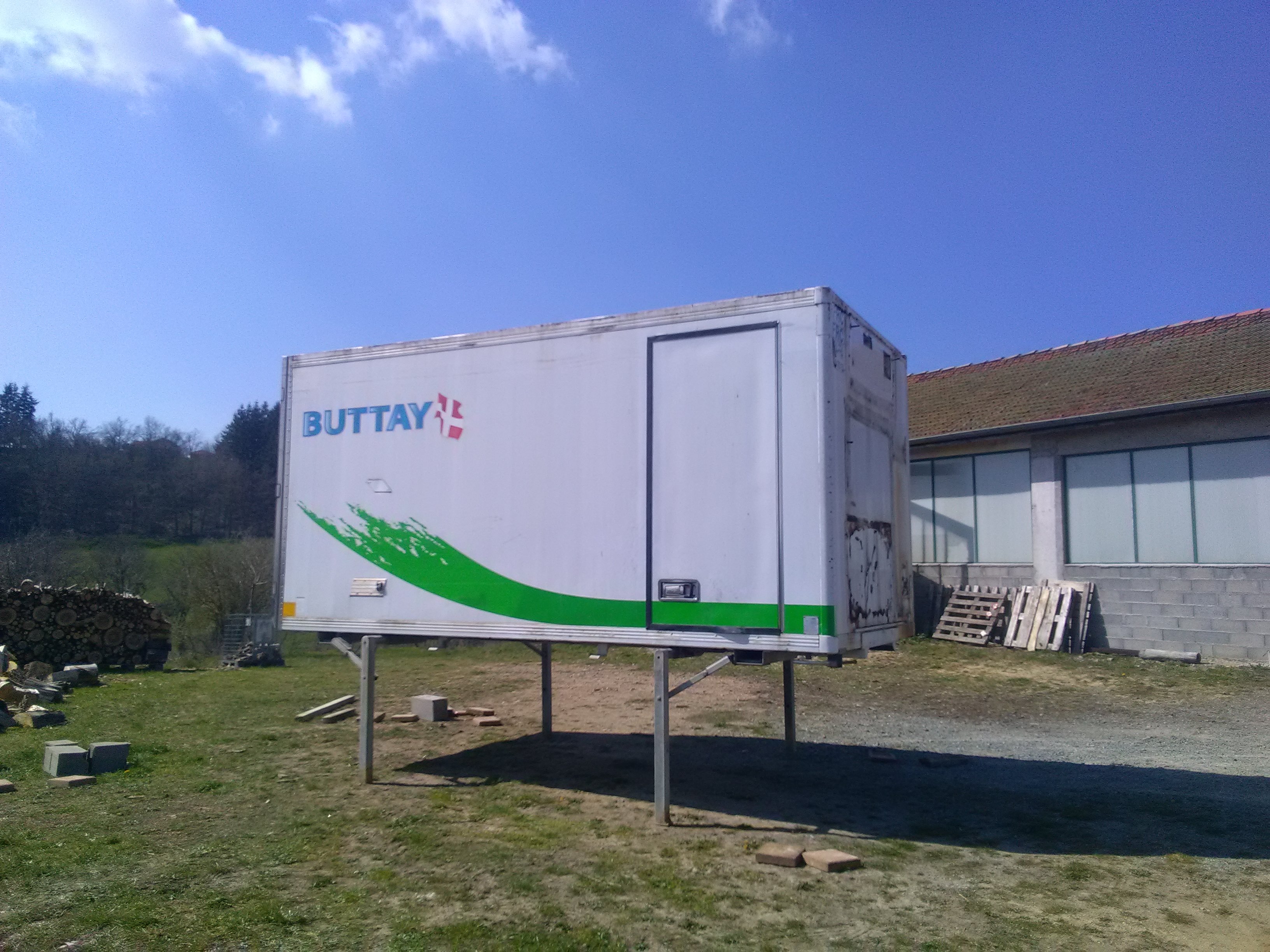

Cette semaine, une avancée majeure est arrivée dans notre projet, puisque nous avons pu faire livrer la caisse frigo (future cellule ) à domicile !
En effet, je suis passé par un transporteur pro, dont l'activité n'était pas stoppée.
Résultat : Le lendemain, le chargement est arrivé à bon port. Ouf, on va pouvoir concrètement avancer !
Le but, maintenant, c'est de démonter tout ce qui ne sert pas: Groupe froid, cloison, rails au plafond, système d'attache... Je n'ai donc pas résisté à l'appel du démontage ! Ensuite, dépose des 2 portes arrières pour faire un "bilan", et préparer la découpe de la caisse, qui je le rappelle est trop longue actuellement. D'ailleurs, j'ai besoin d'avis auprès de ceux qui on réduit leur caisse:
Quel outil me conseillez-vous pour réaliser une coupe facile et propre ?
Scie circulaire? Scie sabre ? Autre ?

Génial!
A vue de nez je dirais "scie circulaire avec son rail" pour faire bien propre.

Bonobo, je suis d'accord avec toi, la circulaire irait bien avec sa règle, mais mon plafond fait 120 mm d'épaisseur !
Même avec un disque de 300, tu penses que ça passe ? Je n'ai pas ce genre d'outil...
Yann
Re: PAMIOR
scie sabre ça doit aller....s'est un peut plus galère de faite une coupe propre, mais s'est jouable
Re: PAMIOR
Circulaire pour donner la précision de la coupe avec un guide....
puis scie sabre en douceur..... sur les côté il y a une couche d'inox ou d'alu ?
Re: PAMIOR
alu je pense... ouai ça peut le faire , par contre, la scie circulaire faut pas qu'elle soit trop grosse, non parce que les coter ça va être tendu....faut être en forme...

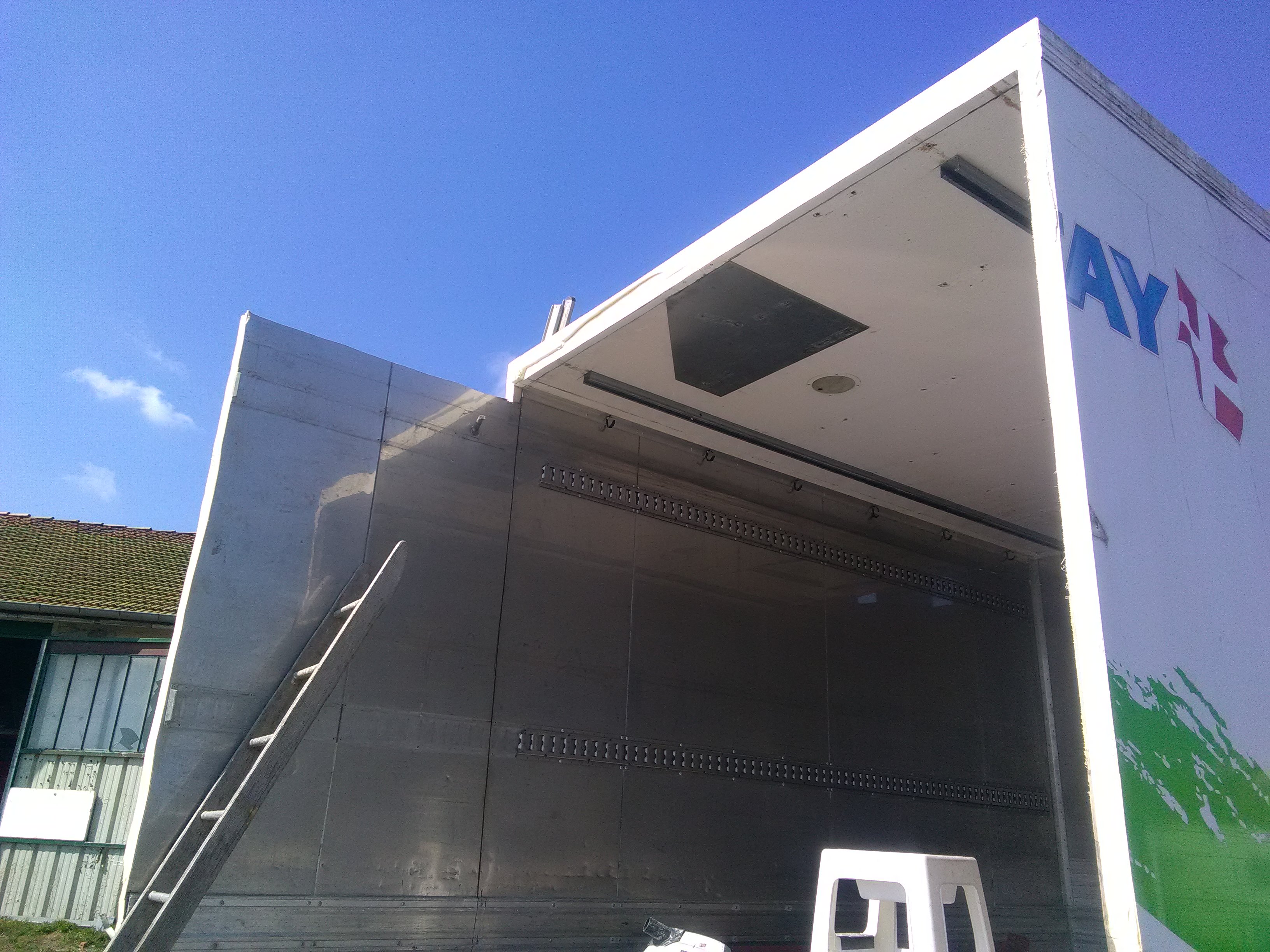

Re: PAMIOR

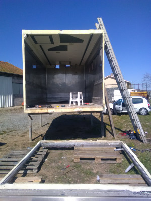

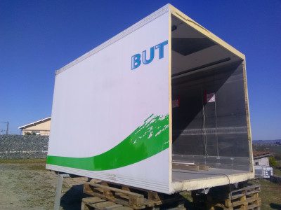

En effet, l'intérieur est plaqué en inox...
Pour une coupe de précision, je pense en effet me servir d'une circulaire de grand diamètre.
Aujourd'hui, j'ai commencé la découpe (peu précise !) à la scie sabre, avec une grande lame, de façon à pouvoir couper les 12 cm d'épaisseur au plafond, et au sol...
Je compte récupérer le cadre arrière pour m'en resservir !
Il est lourd, le bougre !
Je peux donc voir comment est confectionné la caisse :
- Des panneaux latéraux de 60 mm faits ainsi: Gelcoat + bois + mousse PU + bois + gelcoat + paroi inox
- Plafond, ainsi que la face avant et portes arrières : 120 mm , sur le même procédé.
- Au sol, également 120 mm de panneau isolant, recouvert d'un plancher bois de 27 mm + plaque alu...
Pour l'instant, je n'aperçois pas de structure châssis, tout est derrière l'isolant : Je ne sais pas ce qui m'attend !

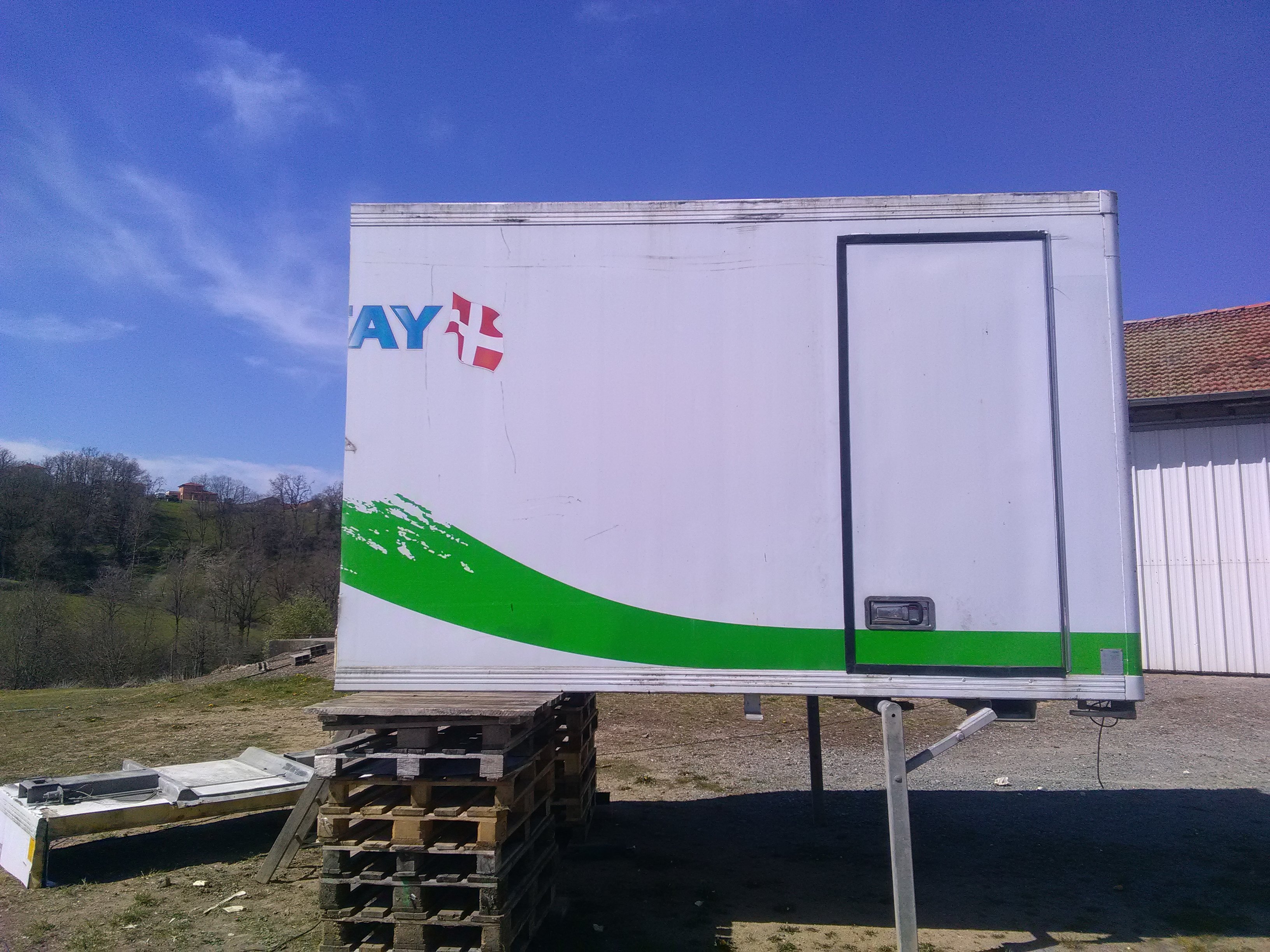

Largeur extérieure de 2m50, parfait pour moi.
J'ai également 2m50 de hauteur extérieure, et là j'avoue que je me pose des questions. Je voulais préserver la caisse dans cette dimension pour ne pas affecter l’étanchéité, et également parce que ça représente et travail supplémentaire conséquent. Mais si on positionne ça sur un faux-châssis (10 cm), ça nous donne une hauteur totale de 3m80 !!!
Et sans les panneaux !!
Vous ne pensez pas que c'est trop ??

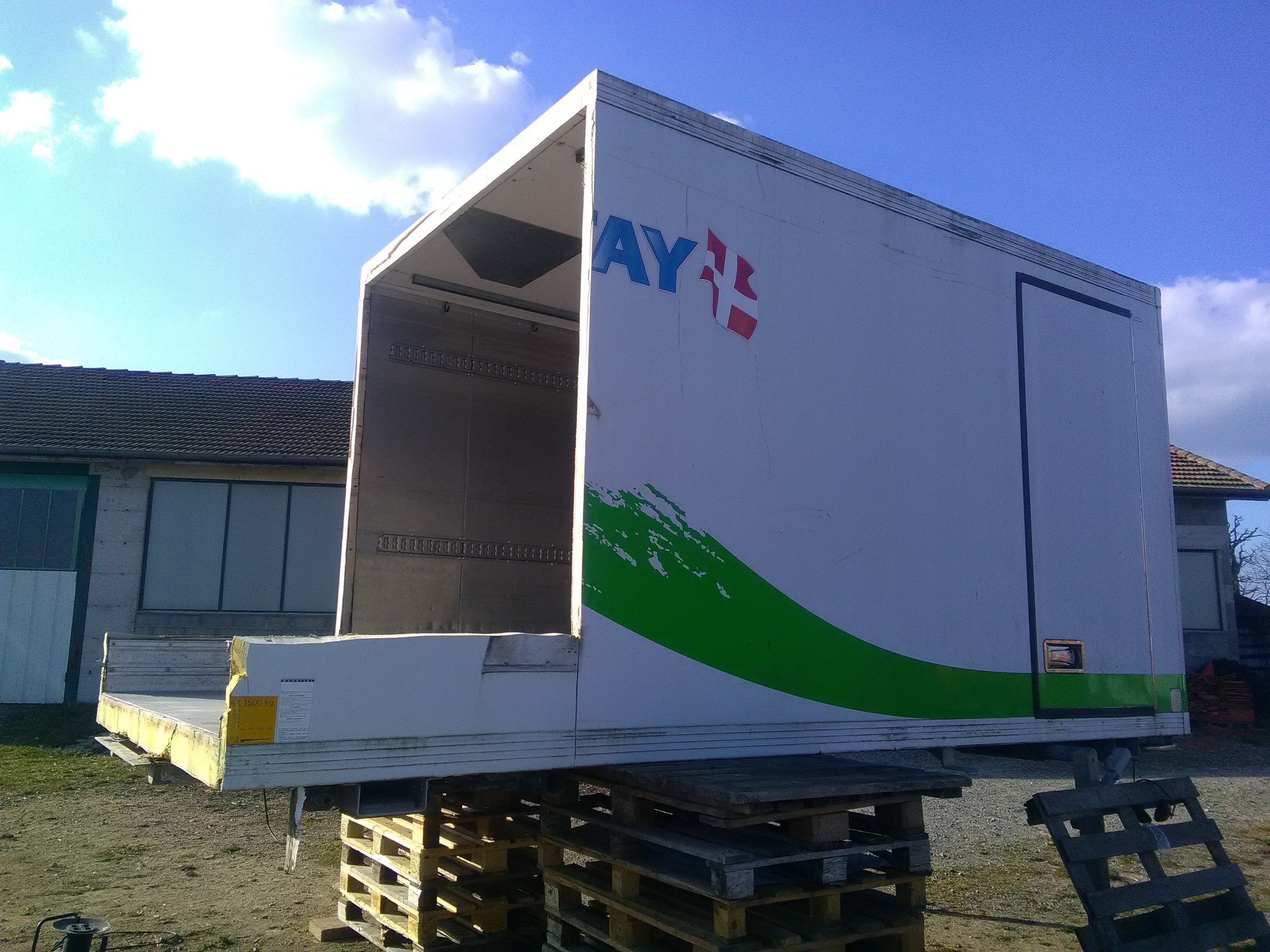

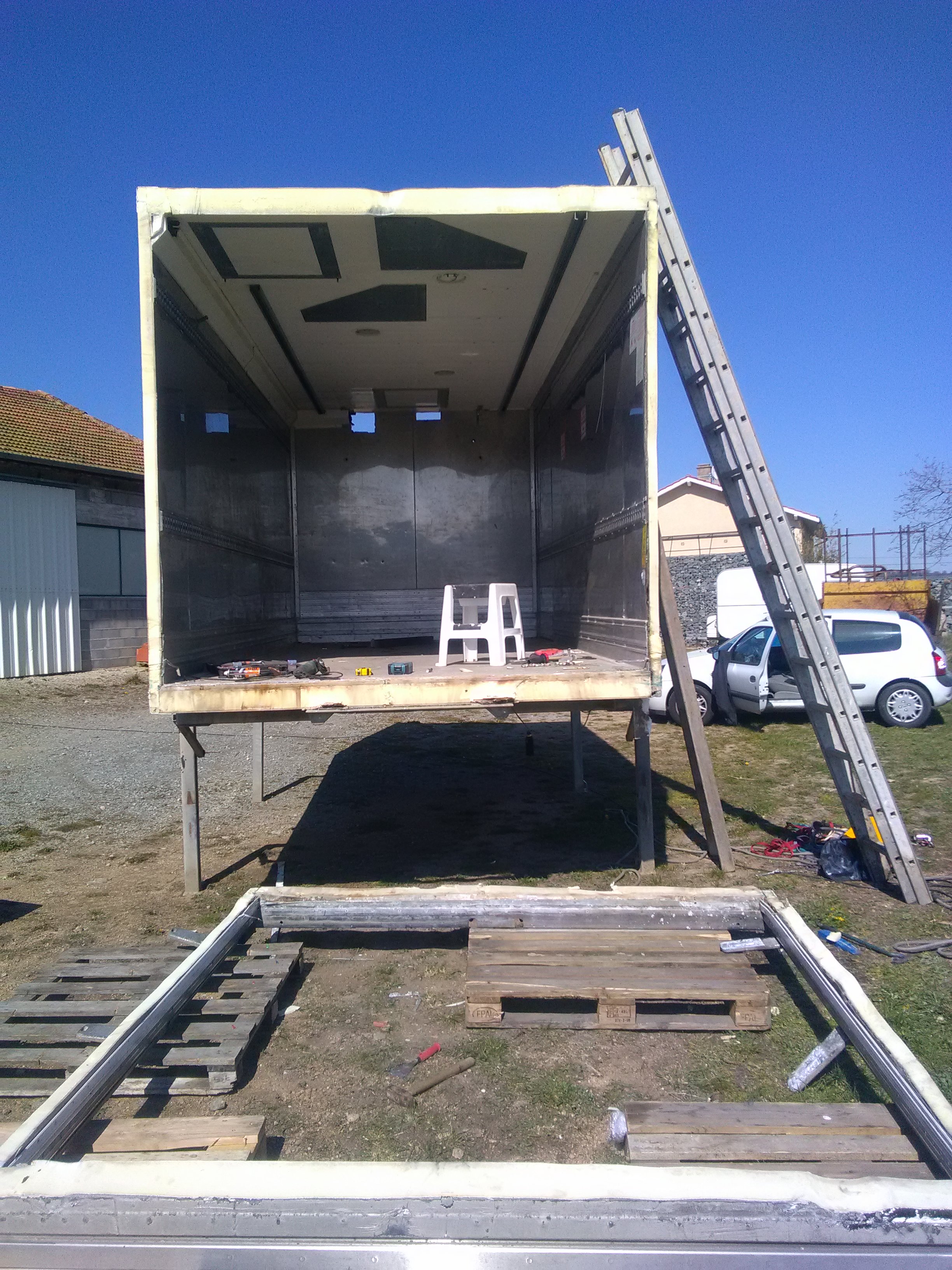

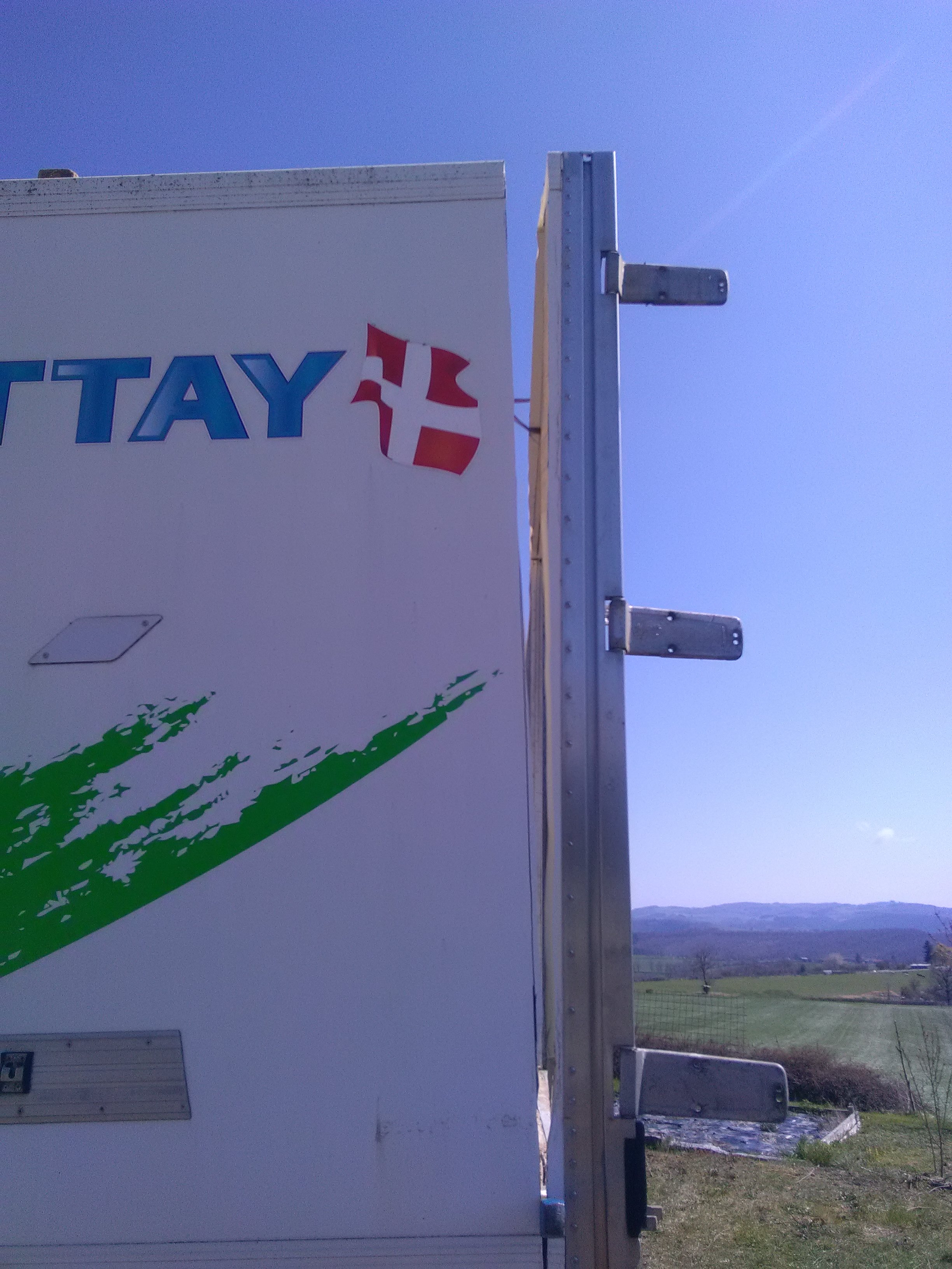

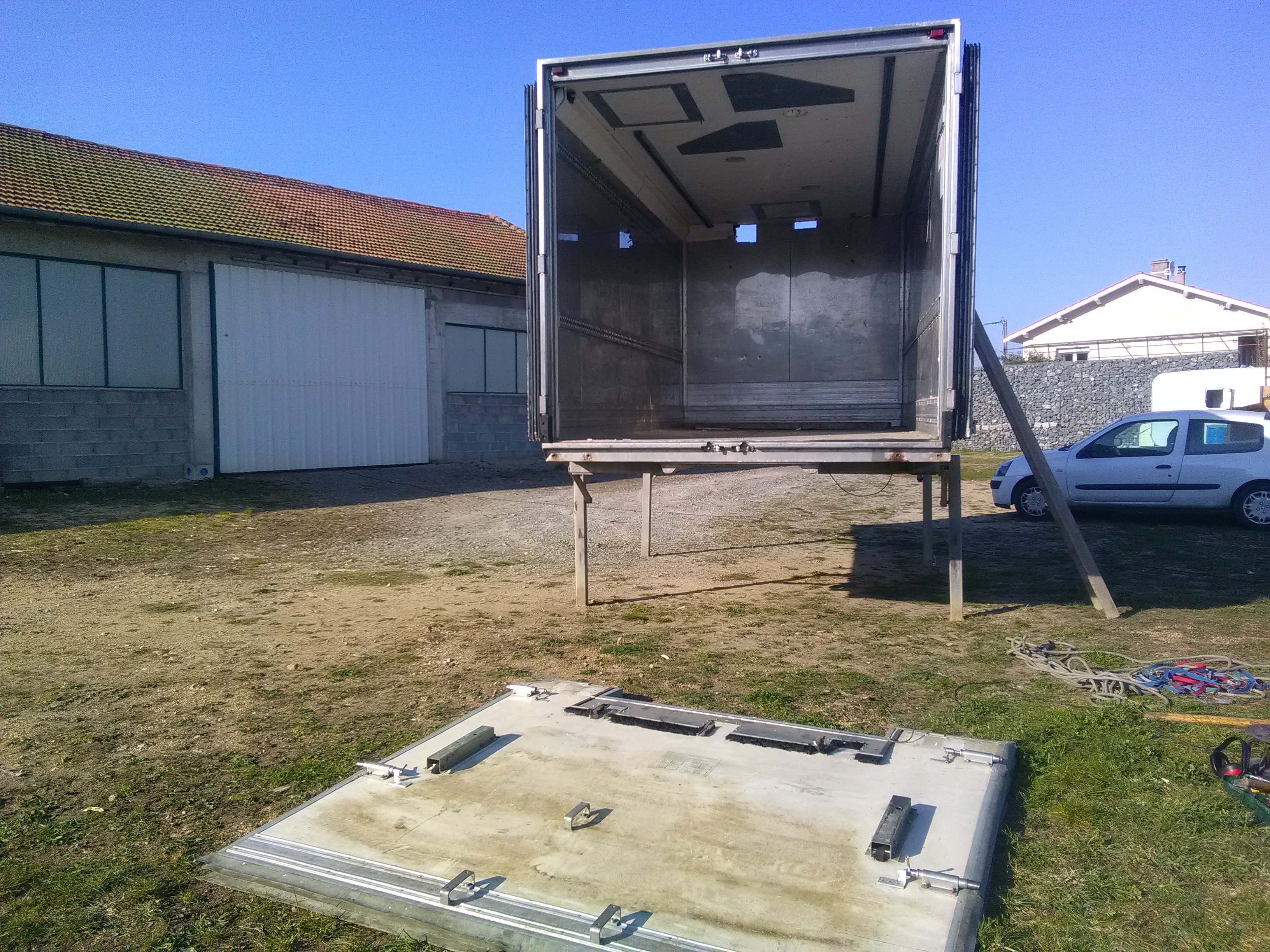

Sinon, j'ai pas mal avancé sur la coupe !
Je lui ai enlevé 1m10 ! Les panneaux supérieur et inférieur étaient affreusement lourds...mais ça l'a fait ! J'ai également dû supprimer le système de béquilles avant de pouvoir couper le châssis... Et voilà, la caisse a sa cote finale : 3m99 ! Dire qu'il va falloir s'entasser à quatre là-dedans !!
