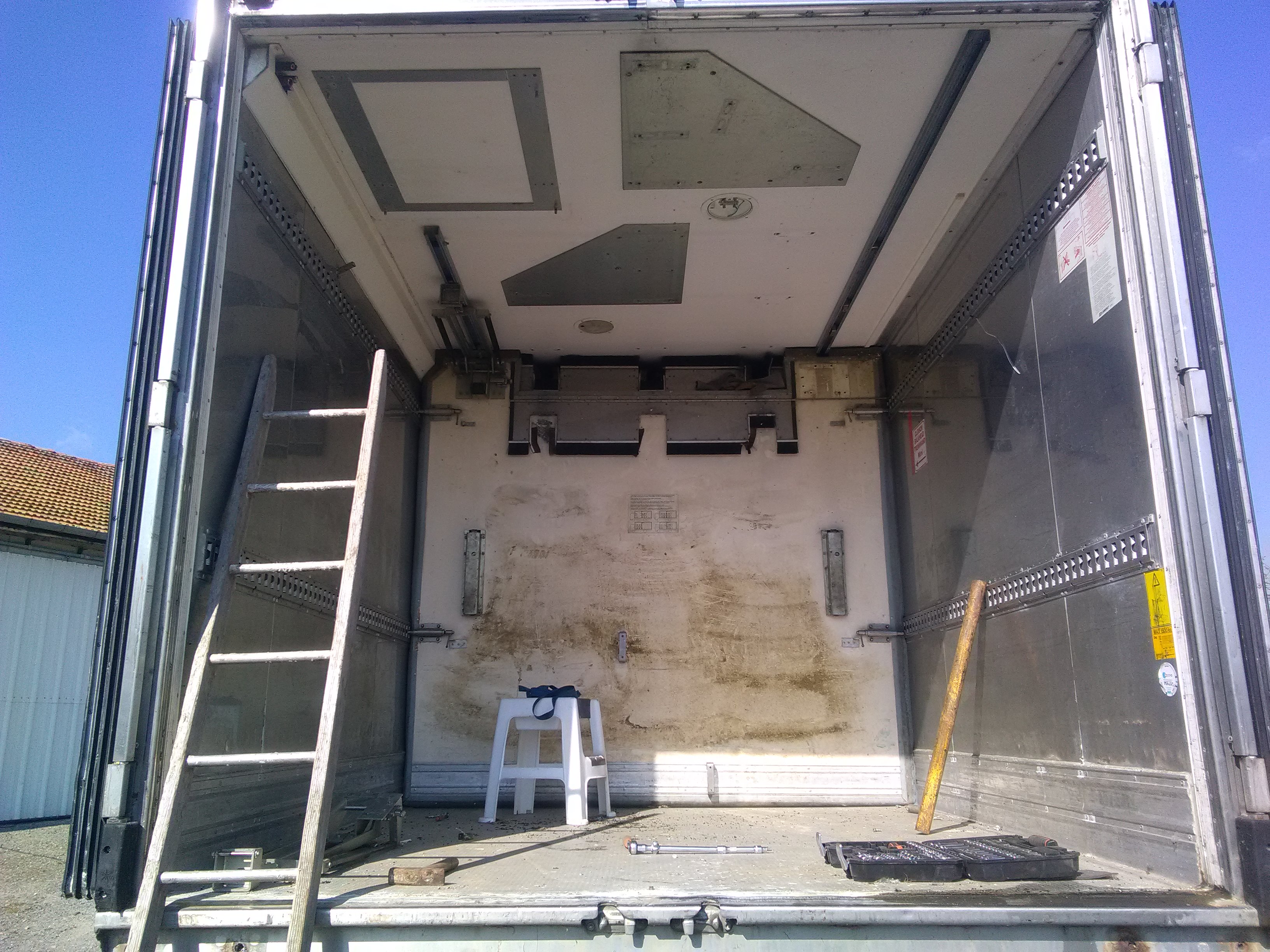

En effet, l'intérieur est plaqué en inox...
Pour une coupe de précision, je pense en effet me servir d'une circulaire de grand diamètre.
Aujourd'hui, j'ai commencé la découpe (peu précise !) à la scie sabre, avec une grande lame, de façon à pouvoir couper les 12 cm d'épaisseur au plafond, et au sol...
Je compte récupérer le cadre arrière pour m'en resservir !
Il est lourd, le bougre !
Je peux donc voir comment est confectionné la caisse :
- Des panneaux latéraux de 60 mm faits ainsi: Gelcoat + bois + mousse PU + bois + gelcoat + paroi inox
- Plafond, ainsi que la face avant et portes arrières : 120 mm , sur le même procédé.
- Au sol, également 120 mm de panneau isolant, recouvert d'un plancher bois de 27 mm + plaque alu...
Pour l'instant, je n'aperçois pas de structure châssis, tout est derrière l'isolant : Je ne sais pas ce qui m'attend !

Largeur extérieure de 2m50, parfait pour moi.
J'ai également 2m50 de hauteur extérieure, et là j'avoue que je me pose des questions. Je voulais préserver la caisse dans cette dimension pour ne pas affecter l’étanchéité, et également parce que ça représente et travail supplémentaire conséquent. Mais si on positionne ça sur un faux-châssis (10 cm), ça nous donne une hauteur totale de 3m80 !!!
Et sans les panneaux !!
Vous ne pensez pas que c'est trop ??

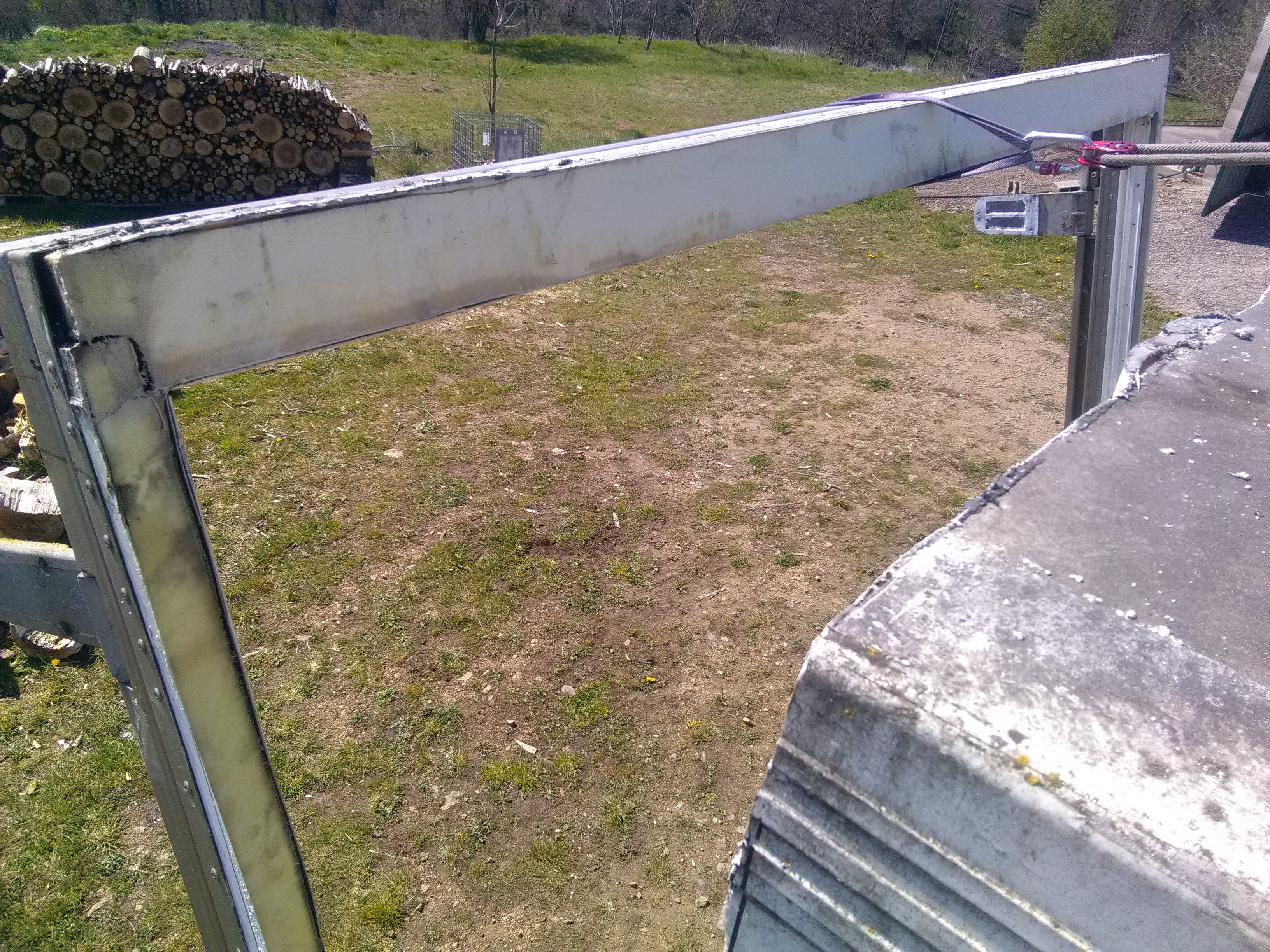

Sinon, j'ai pas mal avancé sur la coupe !
Je lui ai enlevé 1m10 ! Les panneaux supérieur et inférieur étaient affreusement lourds...mais ça l'a fait ! J'ai également dû supprimer le système de béquilles avant de pouvoir couper le châssis... Et voilà, la caisse a sa cote finale : 3m99 ! Dire qu'il va falloir s'entasser à quatre là-dedans !!
