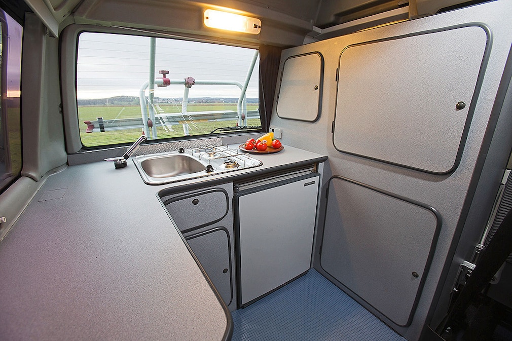

J'ai trouvé la réponse sur "auto-bild"...
Le plan d'aménagement est très différent de ce que l'on connaît habituellement sut T4 et autres, voyez plutôt :
La surélévation correspond à la cuisine, accessible en avançant la banquette arrière. Et voilà !

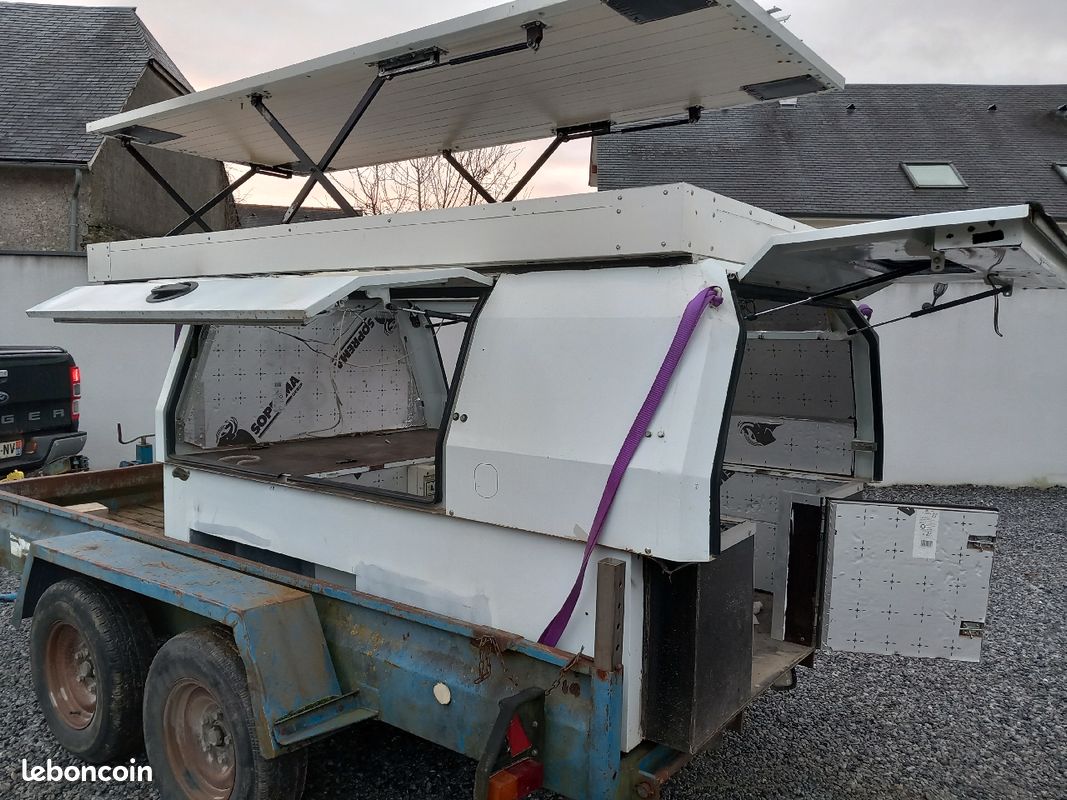

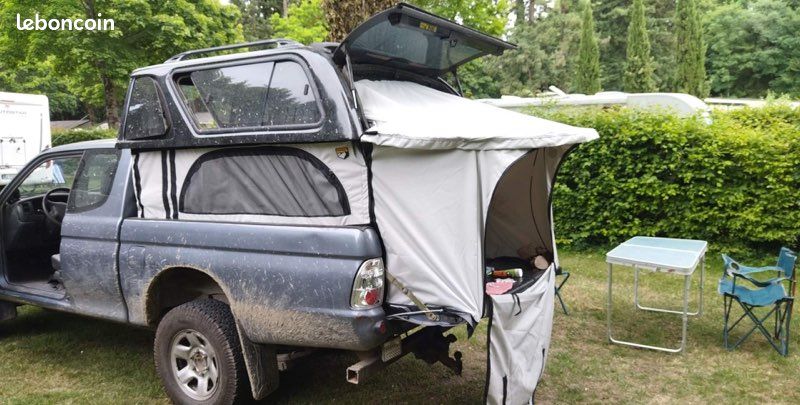

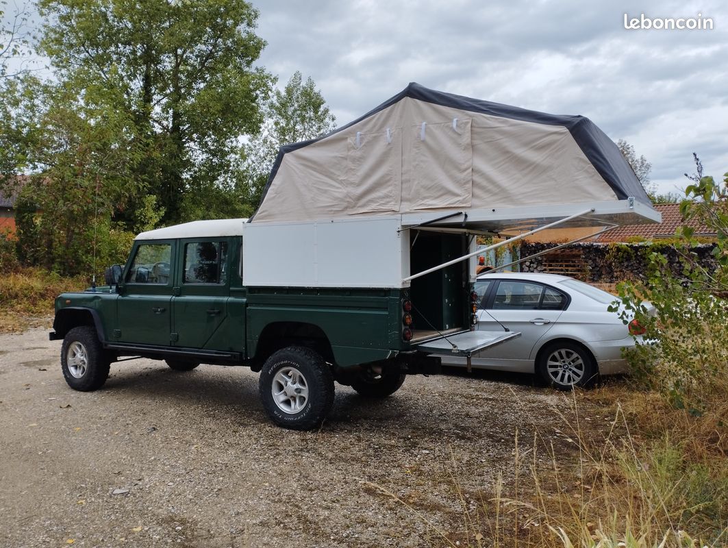

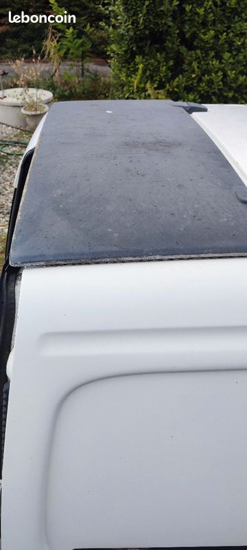

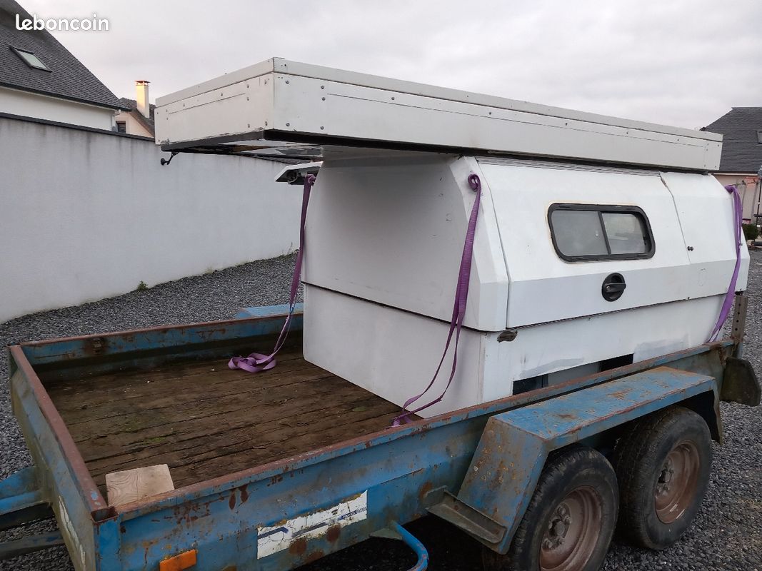

quelques images d'une autoconstruction (ici pour pickup) en vente https://www.leboncoin.fr/caravaning/2208940492.htm

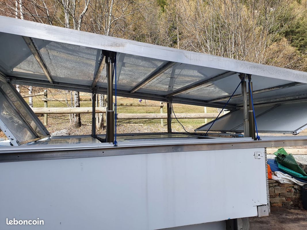

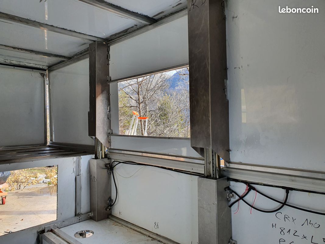

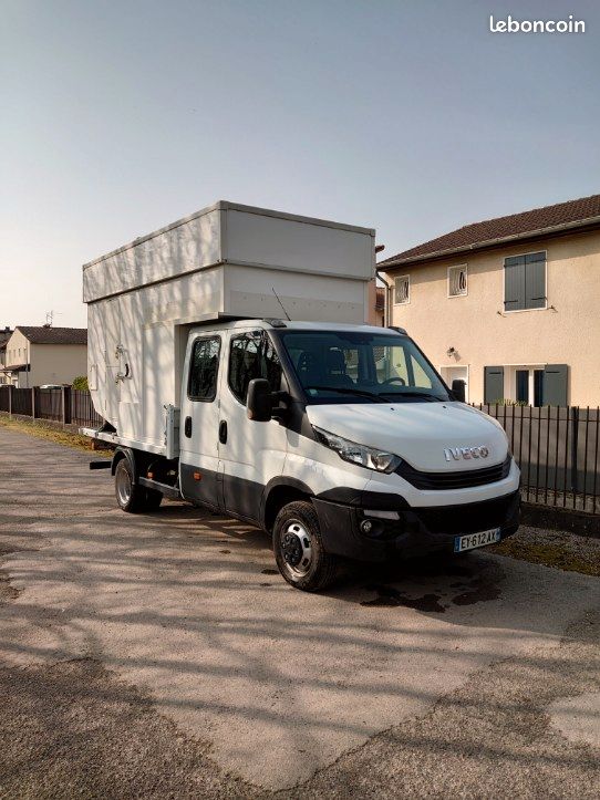

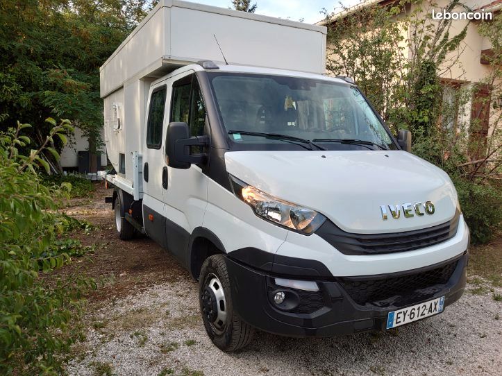

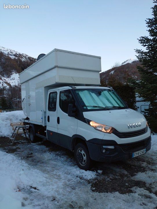

cellule avec toit relevable hydraulique ... mais bon quitte a mettre 3 photos c'est un peu domage de les mettre toutes prises sous le même angle
https://www.leboncoin.fr/caravaning/2250539511.htm
"Vends cellule camping car amovible pour utilitaire ou 4x4 vendu sans le véhicule.
Toit relevable hydraulique
Dimensions : longueur 3m15 et largeur 1m90
Décrochement capucine : 1m35
panneaux sandwich extrudés
2 lits fait
wc, douche, frigo, panneau solaire
prix : 16500€"
il semble que ça ait plutôt été fait pour une benne de pick up et qu'ils ont caché la misere sur les cotés.
mais bon le fait qu'elle soit montrée sur un plateau iveco permet au moins de se rendre compte a quelle hauteur est le décrocher de capucine par rapport a ce porteur.

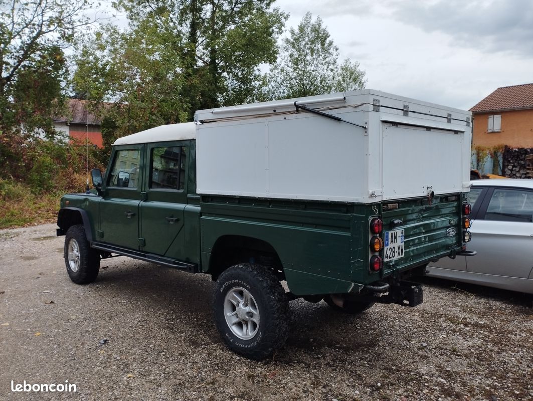

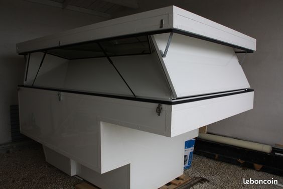

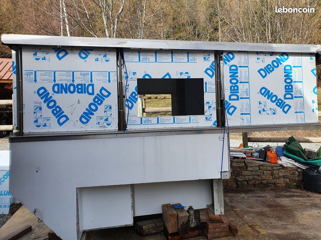

et dans la famille projet laissé en cours de route https://www.leboncoin.fr/equipement_car ... 504838.htm
là c'est plus clairement encore orienté pick up mais il y avait de l'idée (4800e)

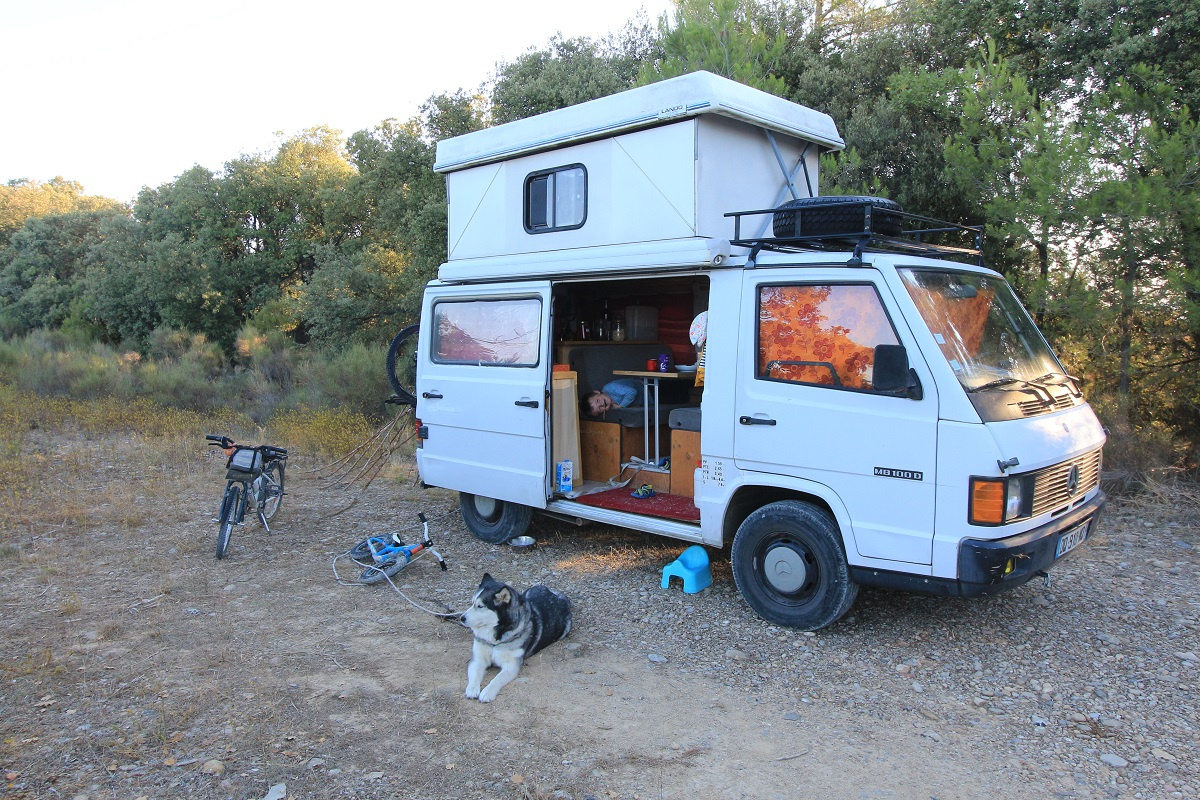

Le toit sur mon petit van:
C'est un LANDO il est super robuste, facile d'utilisation, il tient la pluie, les rafales de vent ... et du coup on a un duplex avec 2 lits double, l'accès se fait depuis l'intérieur, trop pratique... ce sont des panneaux rigides qui se replient sur eux même, le toit est en polyester.
Déplié
Déplié
Replié
Replié

j'ai récupéré exactement le même , lando aussi il y a quelques années (peut être un peu plus grand car il fait un peu plus de 3m de long et presque 2 de large, ici ça parait plus court ?)
mais c'est quand même bien lourd bien que fait en composite. il est en kit chez mes parents je voulais l'étudier de plus pres pour éventuellement chercher a l'alléger.
mais c'est vrai que ça fait un veritable duplex en terme de volume.
comme avec les chambres de toit alcar comme alainB le volume de son B est impressionant avec ça.

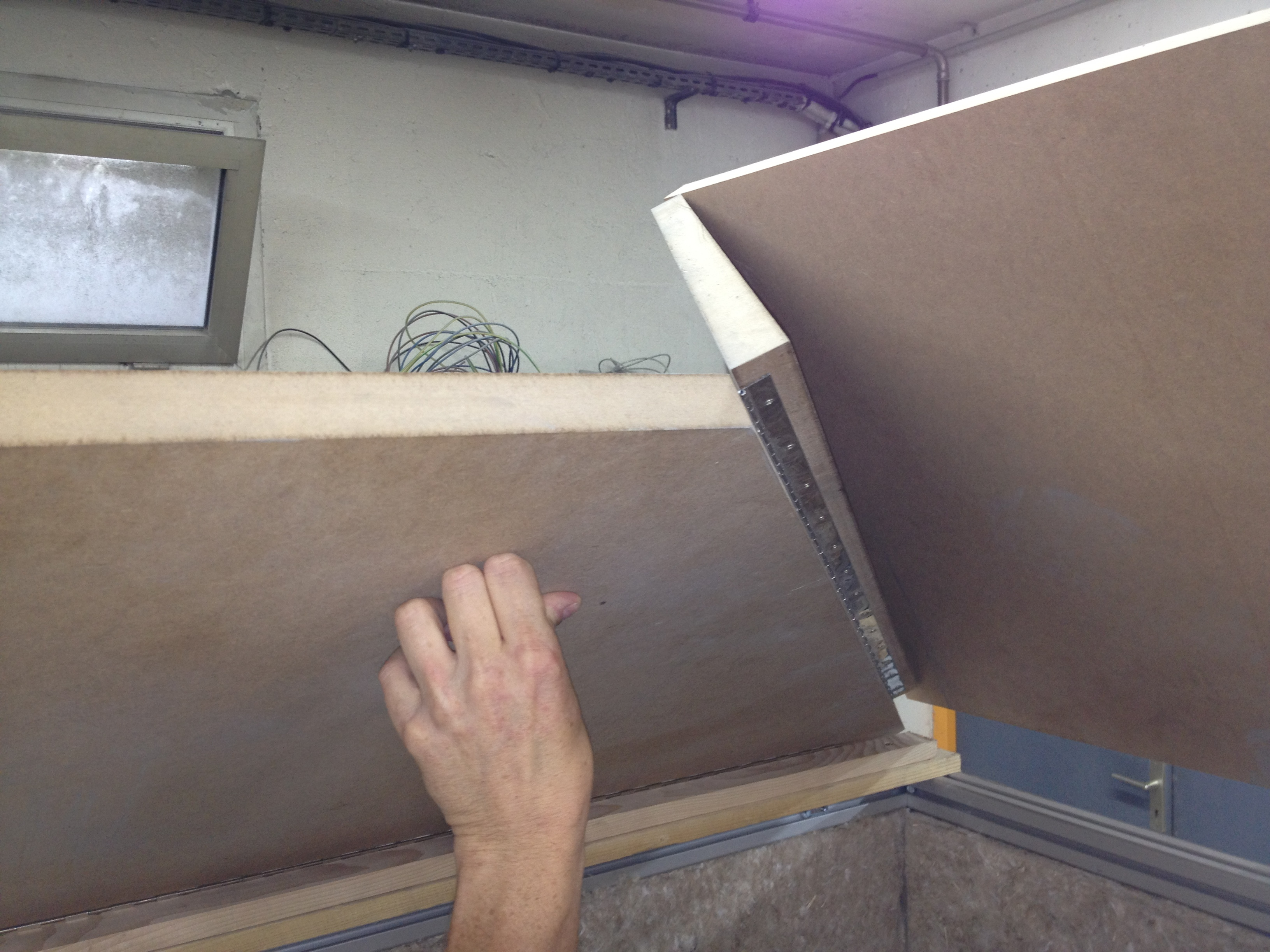

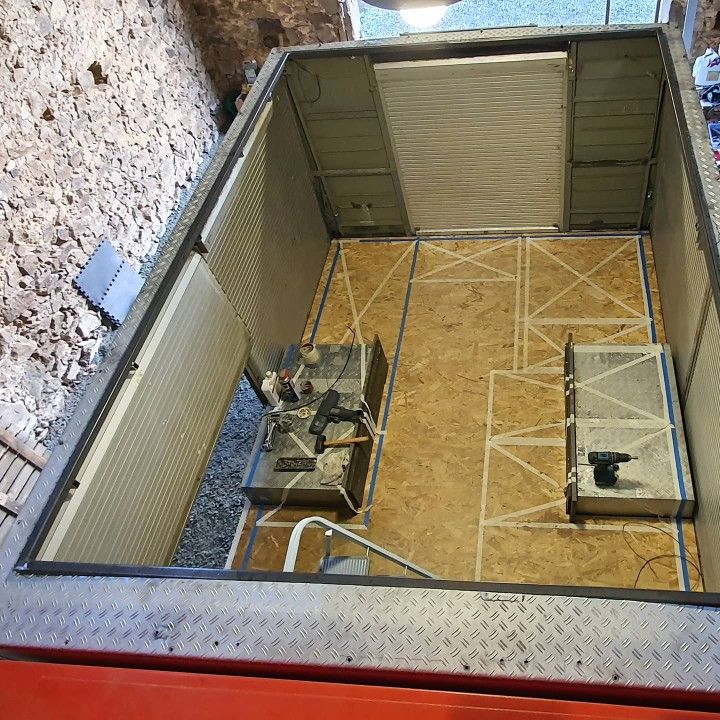

je pensais avoir déjà collé cette photo par ici mais je n'en suis pas sur,
ce qui est intéressant sur ce principe c'est de voir comment ils ont géré l'étancheité entre les panneaux lateraux et frontaux et arriere par pliage d'un triangle comme sur une boite en carton .
notez au passage que la disposition en "V" des verins ou ,équilibreurs plus précisément, donne la stabilité du toit au levage sans autre guidage, celà rapelle aussi la disposition des amortisseurs d'un train arriere d'iveco daily,
ce qui faisait dire d'ailleurs a nomade que celle ci contribuait peut être au guidage vertical du pont en plus des paquets de lames qui peut être seraient soumis a trop de torsion dans leurs oeillets sans celà ... (hypothese)
une fois les panneaux relevés et verrouillés, ce sont eux qui donnent la rigidité finale de l'ensemble.

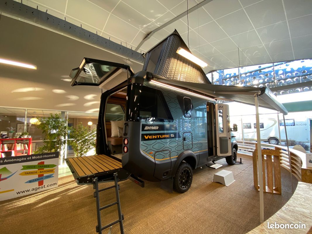

si le concept est loin d'être nouveau, ici sa mise en oeuvre est inhabituelle ( bon 268.000e le bebe tout de même, ça autorise, ou oblige ? a quelques exotismes )

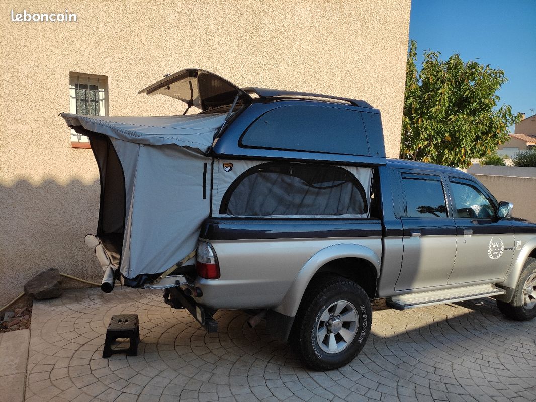

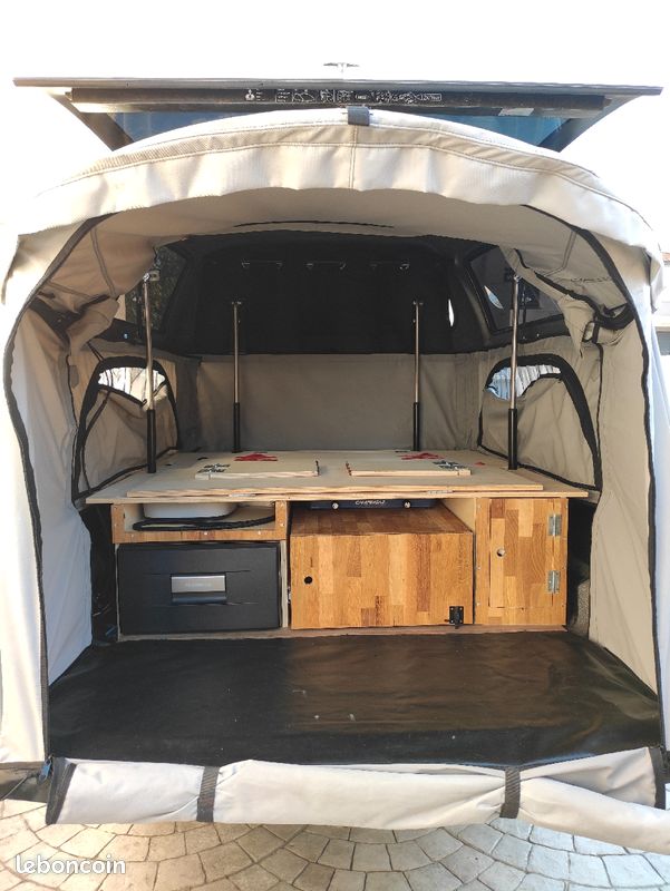

plus pour la curiosité vu qu'on est ici sur un pickup mais ça pourrait s'appliquer a une caisse type savoyard sur t3 peut être...

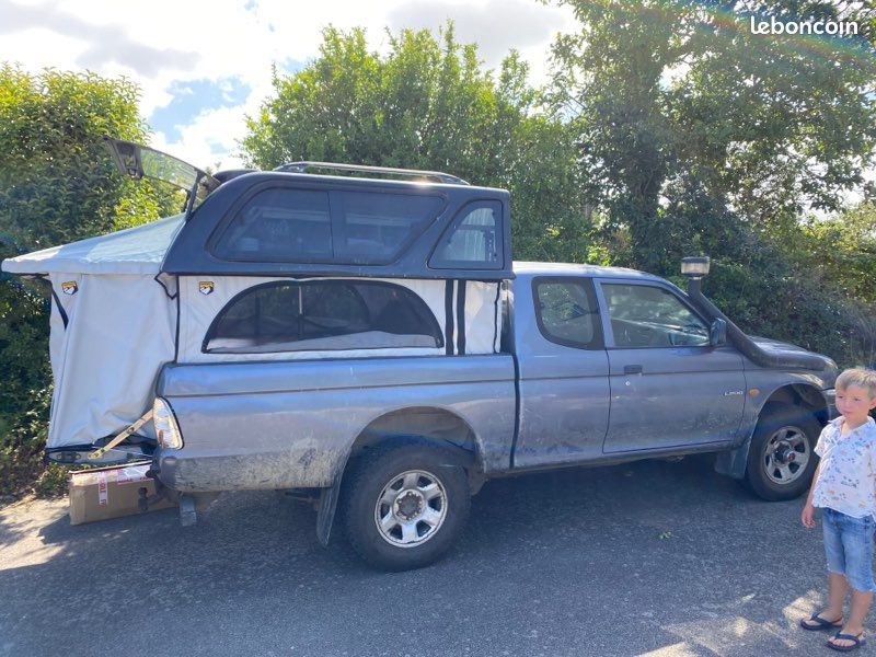

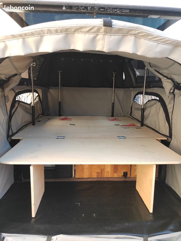

https://www.leboncoin.fr/caravaning/2312344850.htm
" weekender package 2500e
Ce système composé de 4 vérins électriques et d’une tente qui vient se positionner sur le contour de la benne, vous permet d’obtenir un plus grand volume aménageable tout en gardant les caractéristiques techniques propres de votre 4×4.
Capable de soulever 400 kg sur 45 cm, ces vérins, une fois fixés dans le fond de la benne et sur la couronne du hard top, s’actionnent à l’aide d’une commande électrique.
Les grandes ouvertures vous offriront des vues panoramiques, une bonne ventilation et un accès facile à l’intérieur de votre véhicule.
Idéal pour les bivouacs, voyages, raids ou encore partir à la chasse ou à la pêche, un arceau et 2 piquets permettent d’installer rapidement la partie arrière sur le hayon de ton pick up afin de maximiser l’espace de couchage.
Des velcros placés sur les parois permettent d’adapter le système aux bennes allant de 1,5m à 2,1m et de mettre en place ou retirer rapidement la toile.
Avec les bâches latéral et le tain tarp servant à ce protéger des intempéries.
Garantie encore 1an jusqu’à avril 2024.
Vente car changement de projet n’a servi que 3 semaines en trip.
Possibilité de le vendre avec le hard-top en supplément. "

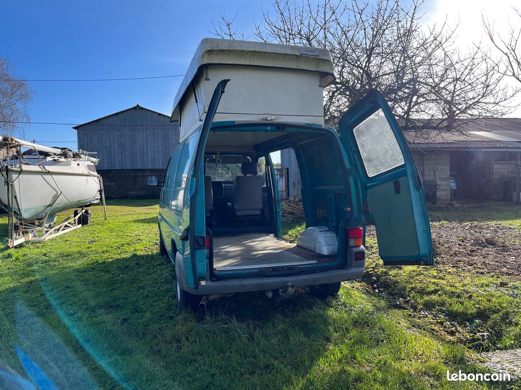

https://www.leboncoin.fr/caravaning/2291640052.htm
maintenant quand vous voyez le prix d'un syncro avec toit relevable ... il peut vous prendre l'idée de vouloir en faire un avec 2 aussi ...
donc 3500e pour celui ci qui a un problème de boite ...c'est aussi un 2l4 bien moins coté qu'un 2.5tdi ...et d'ailleurs si je cherchais un tel volume et que c'était un 2.5tdi, y coller une boite de syncro que j'ai déjà ne me ferait pas plus peur que ça même si c'est "mal" ;)

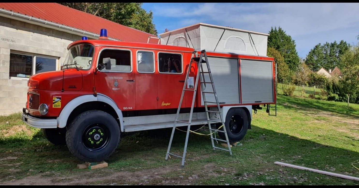

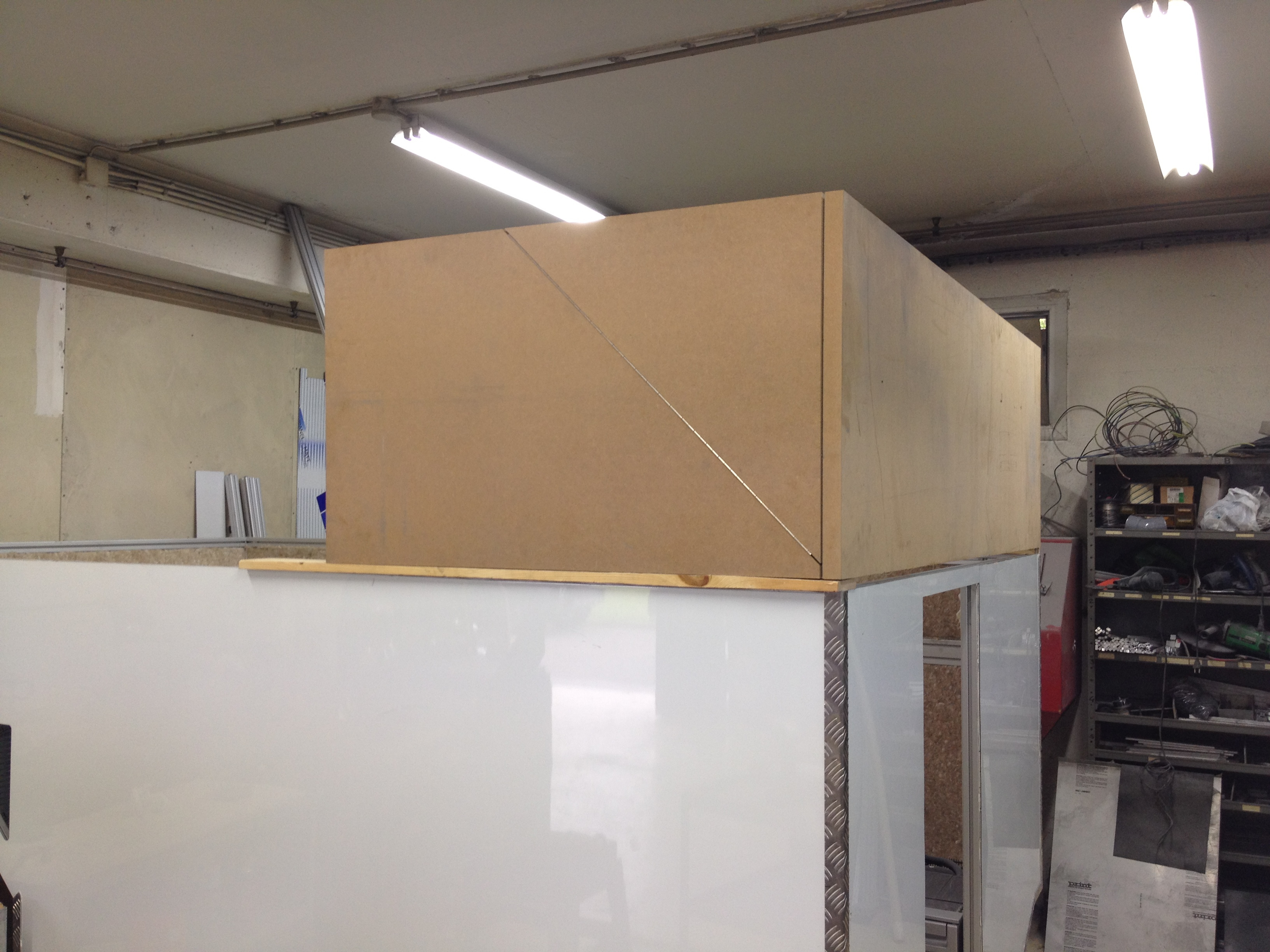

images qui trainaient dans le topic des pièces orphelines
c'est manifestement un maquetage de toit relevable sur ce même principe

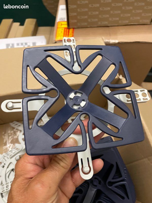

edit 11082023 je colle ici aussi en "pense bête " le système de sommier froli qui permet de faire des sommiers en plusieurs morceaux, le principe étant simplement de surélever le matelas du support pour qu'un passage d'air limite la condensation .

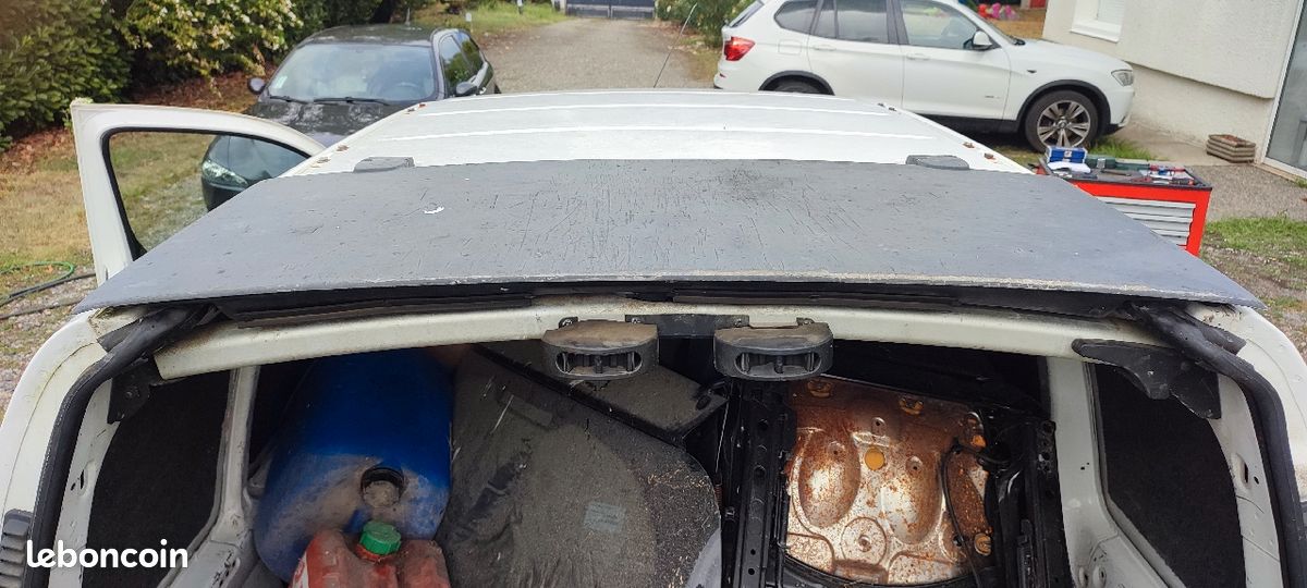

et un autre pick up avec hard top relevable qui permet de voir a l'intérieur les 4 verins electriques https://www.leboncoin.fr/offre/caravaning/2404019396

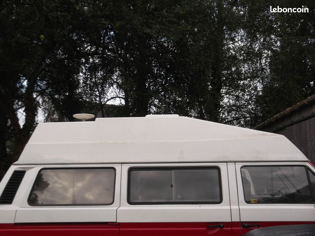

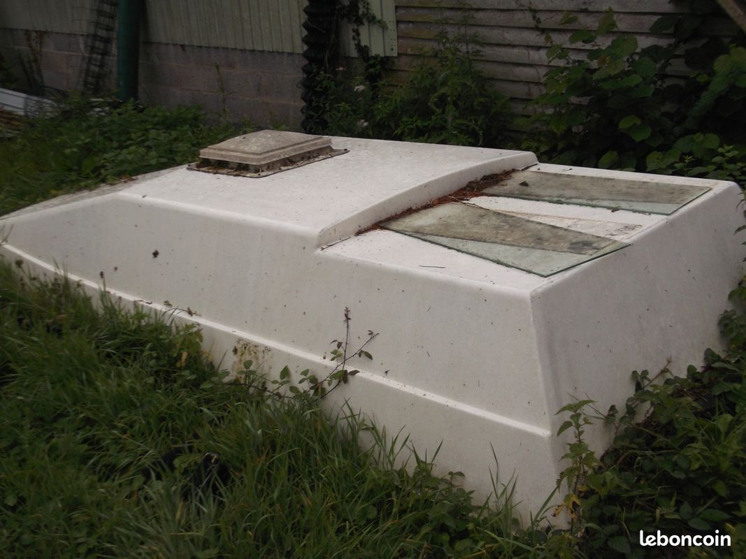

une annonce qui ne concerne pas un toit relevable mais une réhausse...pour t3 https://www.leboncoin.fr/offre/equipeme ... 2414100822
ce qui interpelle ici c'est la fin :
car si en effet cette réhausse est plus typique d'un véhicule aménagé que d'un utilitaire de base, je n'ai jamais entendu dire en revanche que quelqu'un se soit fait refuser au contrôle avec une surélévation fixe en polyester ..un toit relevable je le comprendrai plus... :roll:
"attention merci de bien lire .
vends d'occasion , cette réhausse rigide en fibre pour Transporter vw t3 .
ce n'est pas une réhausse wesfalia , je ne connais pas la marque . Mais vous pouvez regarder la photo une fois montée pour vous donner une idée .
la réhausse est déjà demontée , elle est en bon état mais a nettoyer par vos soins . Mais prévoir au moins 3 /4 personnes pour la charger sur un plateau .
Attention , si votre carte grise de véhicule est de type ctte , la modification et montage d'une réhausse de ce type peux devenir selon l'humeur du controleur technique un motif de contre visite . C'est justement la raison de la vente de cette réhausse . prévoir une homologation vasp !!
le prix est de 120 euros"
