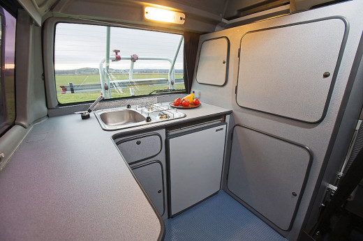

J'ai trouvé la réponse sur "auto-bild"...
Le plan d'aménagement est très différent de ce que l'on connaît habituellement sut T4 et autres, voyez plutôt :
La surélévation correspond à la cuisine, accessible en avançant la banquette arrière. Et voilà !

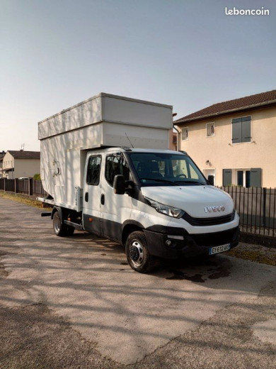

Re: toit relevable en dur ou en souple

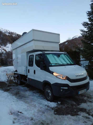

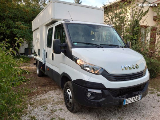

cellule avec toit relevable hydraulique ... mais bon quitte a mettre 3 photos c'est un peu domage de les mettre toutes prises sous le même angle
https://www.leboncoin.fr/caravaning/2250539511.htm
"Vends cellule camping car amovible pour utilitaire ou 4x4 vendu sans le véhicule.
Toit relevable hydraulique
Dimensions : longueur 3m15 et largeur 1m90
Décrochement capucine : 1m35
panneaux sandwich extrudés
2 lits fait
wc, douche, frigo, panneau solaire
prix : 16500€"
il semble que ça ait plutôt été fait pour une benne de pick up et qu'ils ont caché la misere sur les cotés.
mais bon le fait qu'elle soit montrée sur un plateau iveco permet au moins de se rendre compte a quelle hauteur est le décrocher de capucine par rapport a ce porteur.

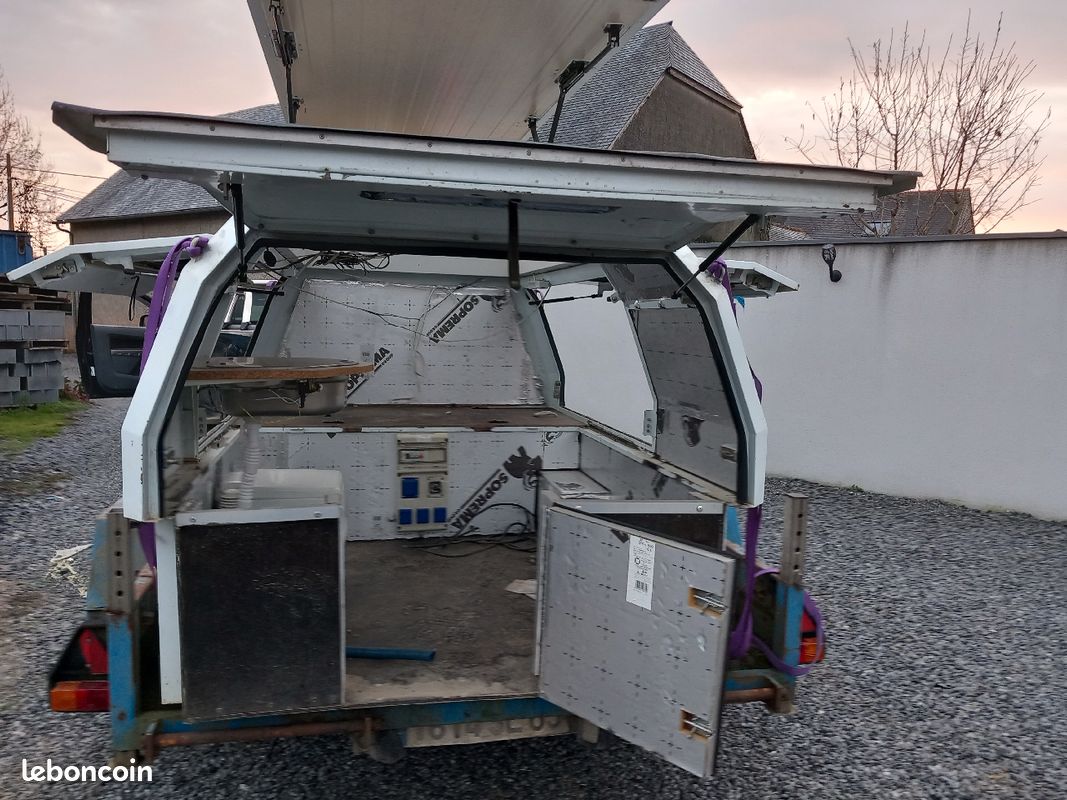

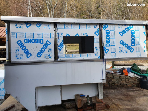

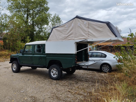

et dans la famille projet laissé en cours de route https://www.leboncoin.fr/equipement_car ... 504838.htm
là c'est plus clairement encore orienté pick up mais il y avait de l'idée (4800e)

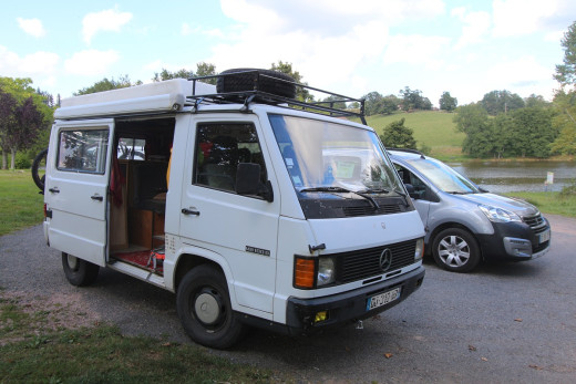

Le toit sur mon petit van:
C'est un LANDO il est super robuste, facile d'utilisation, il tient la pluie, les rafales de vent ... et du coup on a un duplex avec 2 lits double, l'accès se fait depuis l'intérieur, trop pratique... ce sont des panneaux rigides qui se replient sur eux même, le toit est en polyester.
Déplié
Déplié
Replié
Replié
👍 2
Messages : 20730
j'ai récupéré exactement le même , lando aussi il y a quelques années (peut être un peu plus grand car il fait un peu plus de 3m de long et presque 2 de large, ici ça parait plus court ?)
mais c'est quand même bien lourd bien que fait en composite. il est en kit chez mes parents je voulais l'étudier de plus pres pour éventuellement chercher a l'alléger.
mais c'est vrai que ça fait un veritable duplex en terme de volume.
comme avec les chambres de toit alcar comme alainB le volume de son B est impressionant avec ça.

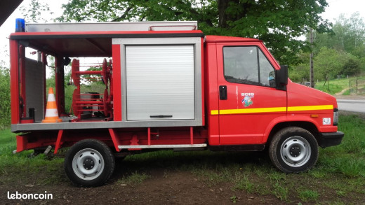

et pour ce qui est de la cellule au dessus je pensais que c'était de l'autoconstruction mais en fait il semble qu'il n'ait fait que greffer un toit du même genre sur un hard top de pick up éxistant
sinon pour revenir a la solution toit relevable, je pense que c'est viable sur ce genre de cellule pompier avec lesquelles on fait rarement quelque chose quitte même a le faire déborder au dessus de la cabine comme avec un truc lando

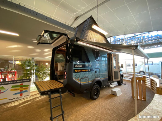

si le concept est loin d'être nouveau, ici sa mise en oeuvre est inhabituelle ( bon 268.000e le bebe tout de même, ça autorise, ou oblige ? a quelques exotismes )

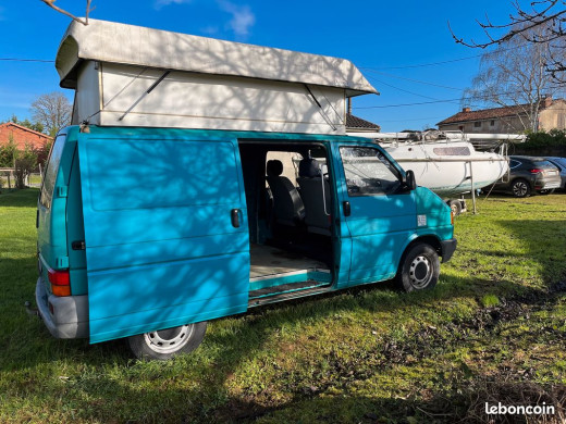

rien de révolutionnaire dans celui ci d'autant qu'il est a vendre avec le reste du véhicule en panne qui n'est pas syncro...
https://www.leboncoin.fr/caravaning/2291640052.htm
maintenant quand vous voyez le prix d'un syncro avec toit relevable ... il peut vous prendre l'idée de vouloir en faire un avec 2 aussi ...
donc 3500e pour celui ci qui a un problème de boite ...c'est aussi un 2l4 bien moins coté qu'un 2.5tdi ...et d'ailleurs si je cherchais un tel volume et que c'était un 2.5tdi, y coller une boite de syncro que j'ai déjà ne me ferait pas plus peur que ça même si c'est "mal" ;)

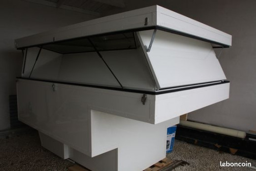

images qui trainaient dans le topic des pièces orphelines
c'est manifestement un maquetage de toit relevable sur ce même principe

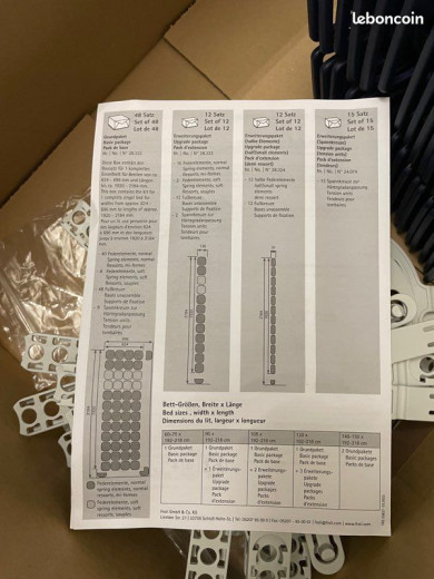

edit 11082023 je colle ici aussi en "pense bête " le système de sommier froli qui permet de faire des sommiers en plusieurs morceaux, le principe étant simplement de surélever le matelas du support pour qu'un passage d'air limite la condensation .
