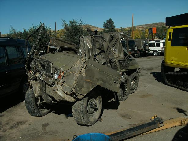

Consommation gargantuesque, très bruyant dans la cabine ( moteur entre les sièges et grosse turbine de refroidissement), dangeureux dans ses réactions en usage TT, pièces très chères, quasiment pas de chauffage cabine ...)
et un autre truc,certe valable avec beaucoup de fourgon: choc frontal interdit...s'est un cercueil le truc.

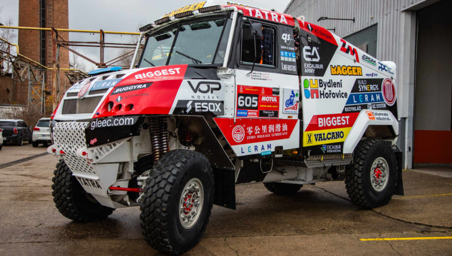

de retour sur tatra... plus raisonnable que les bus pour glacier...viewtopic.php?p=219835#p219835 ...enfin ...plus raisonnable... Pas sur...
l'EVO3

J’ai eu beau chercher où pouvait se trouver le côté raisonnable de la chose mais en vain 🙄
