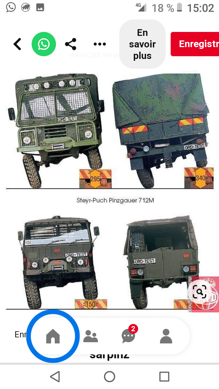

Differrence de débattements entre VOLVO TGB13 et PINZGAUER
Proverbe Shaddock.

franky wrote: 26 Dec 2023 18:35 volvo.png
Le Pinz est bien supérieur en débattement donc en TT il n'y pas photo
Tu pourras en parler à Juliana :D

zebulon54 wrote: 26 Dec 2023 22:28
Hum...
=> Regarde la hauteur des cales sous les roues du Vovlo et du Pinz !
Uniquement sur la base de la photo ci-dessus, je constate que le Volvo à plus de débattement, donc théoriqument serait meilleur en TT... !?
NB - Le Volvo est plus grand que le Pinz, les 2 véhicules ont des blocages de fifférentiel.
D'autres avis ?

Post by Bruno Jordan »
J'ai eu un Pinz 4X4 et je confirme ; très peu de débattement, au moindre fossé à passer il fallait enclencher les bloc.surtout à vide.
J'avais fait fabriqué des ressorts tarés beaucoup moins fort pour qu'il croise mieux.
Le gros avantage du Pinz est ses ponts ponts portiques qui permettent une garde au sol plus grande et lui permet de passer là où tout les autres 4X4 bloquent .
Sinon beaucoup de points noirs.
Consommation gargantuesque, très bruyant dans la cabine ( moteur entre les sièges et grosse turbine de refroidissement), dangeureux dans ses réactions en usage TT, pièces très chères, quasiment pas de chauffage cabine ...)

Bernard-52 wrote: 27 Dec 2023 08:25
Hum...
D'autres avis ?
Bien cordialement, Bernard
En effet j’ai été trop vite et le Pinz a moins de débattement que le Volvo

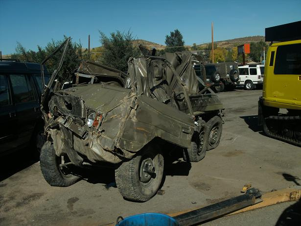

Bruno Jordan wrote: 27 Dec 2023 08:49
et un autre truc,certe valable avec beaucoup de fourgon: choc frontal interdit...s'est un cercueil le truc.
Ben non,justement,regarde mieux le dessin.........!,le principe même de transmission fait en sorte que le pinz,tatra ,etc,ont moins de debattement qu'un système a ponts classiques.......Un pinz leve la patte assez rapidement,même s'il s'en fout un peu grace aux blocages.
Proverbe Shaddock.

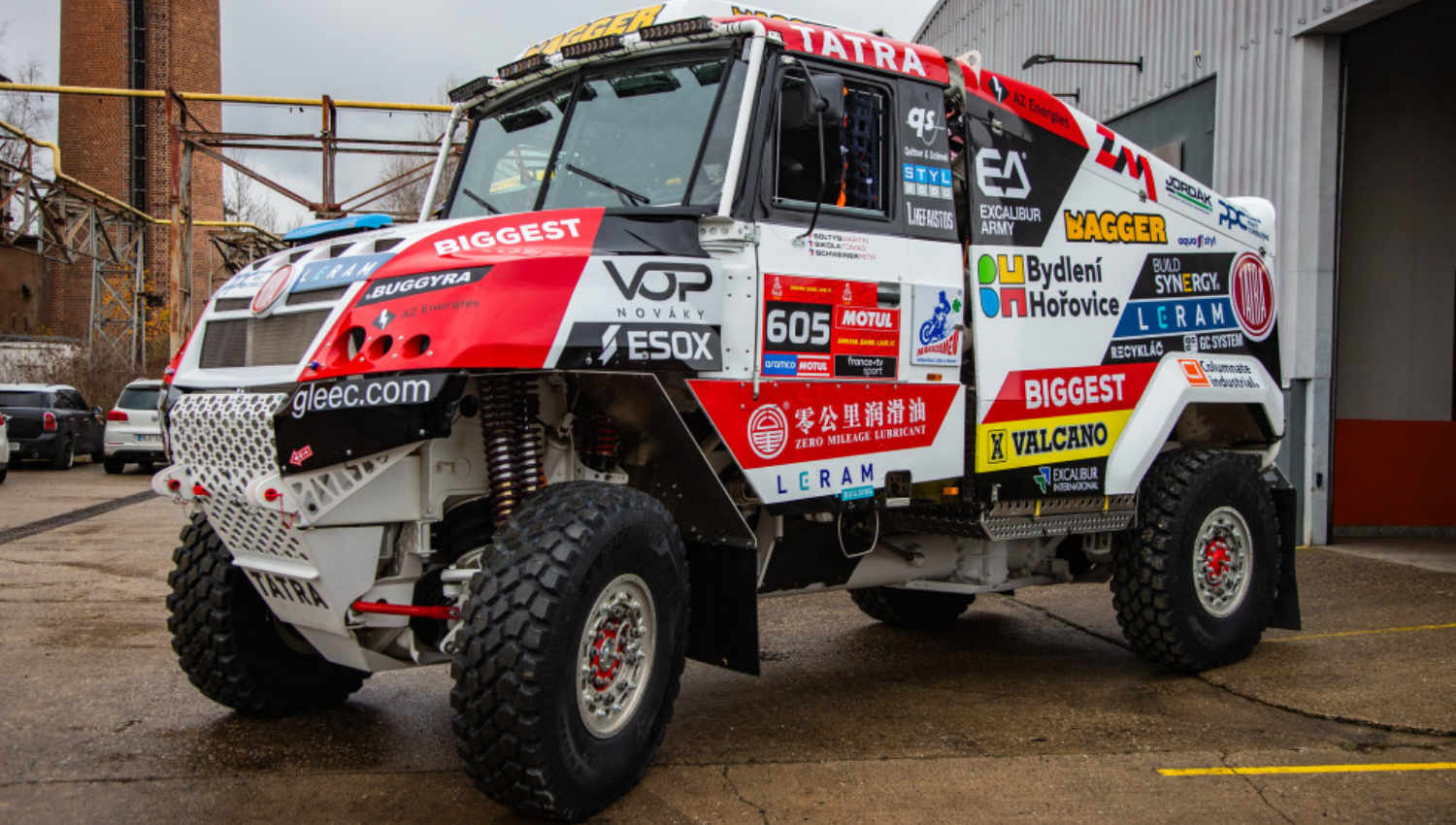

de retour sur tatra... plus raisonnable que les bus pour glacier...viewtopic.php?p=219835#p219835 ...enfin ...plus raisonnable... Pas sur...
l'EVO3
tatra evo3.jpg (154.91 KiB) Viewed 3587 times

Post by zebulon54 »
J’ai eu beau chercher où pouvait se trouver le côté raisonnable de la chose mais en vain 🙄
