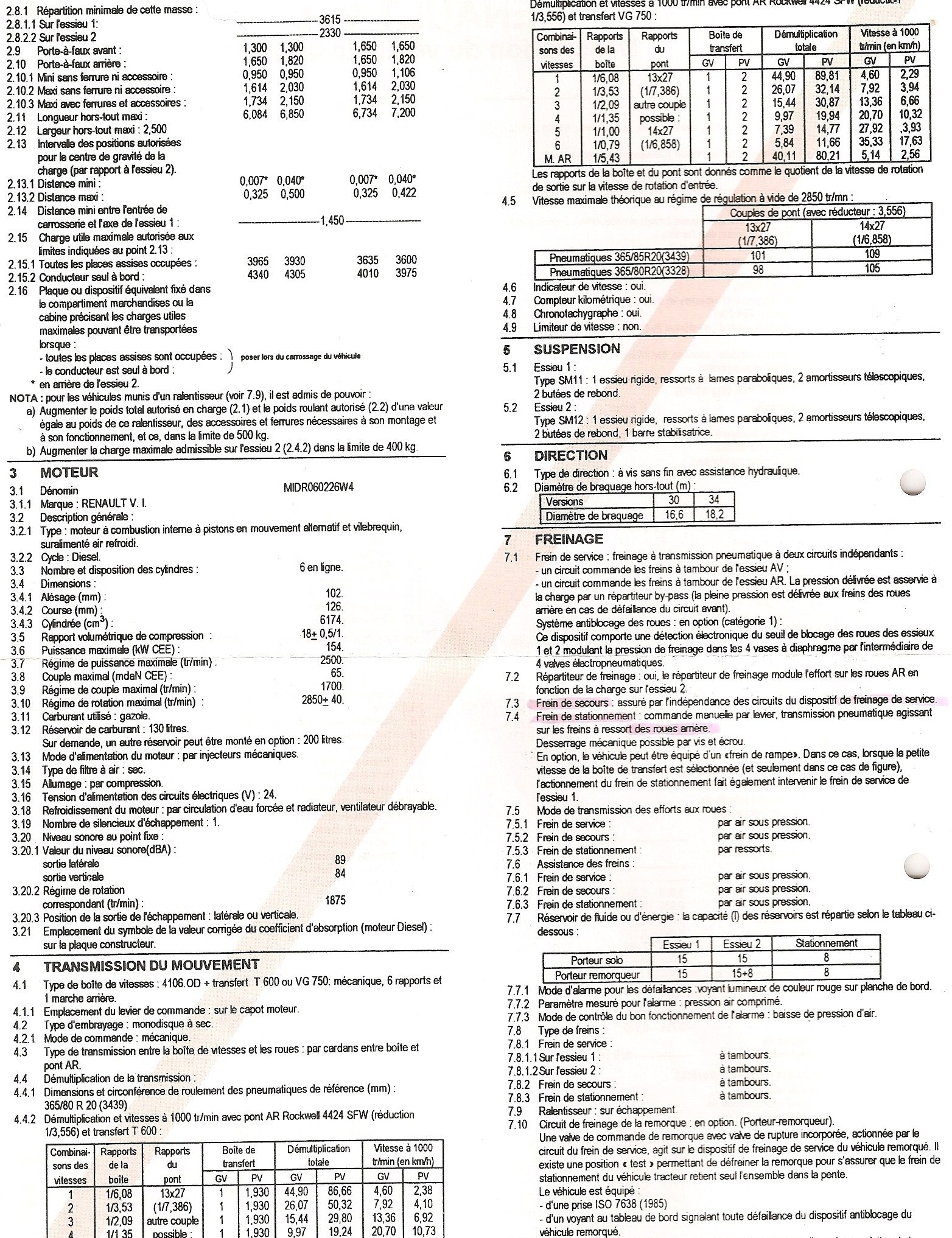

Voici mon barré rouge!
pour les curieux! :lol:

j'ai longuement scruté ton barré rouge et j'ai un souci
si mes calculs me semblaient bon avec le mieux (mien ?), avec tes rapports de ponts c'est impossible!
donc j'aurai peut-être du laisser la formule de côté :? :cry:
peux-tu me confirmer un 90 en roues de 13 et 110 en roues de 14?
vitesse compteur ou gps?
merci d'avance

Les petites roues sont en 365/85/20 et les grandes en 14.50/20...
Attention, il y a plusieurs rapport de ponts...
C'est au compteur mais vérifié au gps! :D
Pourquoi tu trouves quoi avec tes calculs?!

67 km/h en 365/85R20 à 2400tours en 13/27.... :?:
et pas beaucoup plus avec les 14 car le tableau Michelin me donne une circonférence plus petite :|
je déprime :(
donc je vais jeter le tableau et voir avec mon revendeur qui m'avait conseillé du 445/65R22,5 :mrgreen:
T'en pense quoi?

Pour info, j'ai une boîte 6 vitesses...c'est peut être pour ça que j'arrive à une vitesse de croisière correcte... :?:

j'ai une boite 6 aussi mais pas du tout les mêmes rapports:
sur ton barré en 6eme ton rapport est de 1 à 0,79 et moi de 1 à 1 (sur le tien c'est en 5eme le rapport 1/1)
soit 21% de plus
21% de 80Km/h :?: ....97 :mrgreen:
T'en fais quoi de ta boîte?
d'ailleurs as-tu sa référence? ce doit être une ZF S6 .... ( si tu peux remplir les petits points ça pourrait intéresser pas mal de monde :mrgreen: )
Merci

Je regarderai sur le camion à l'occasion...je vais peut être le sortir demain...sinon j'ai trouvé cette référence sur le barré rouge: 4106.od

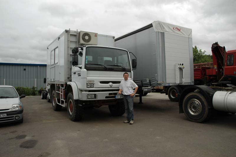

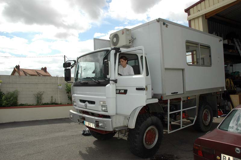

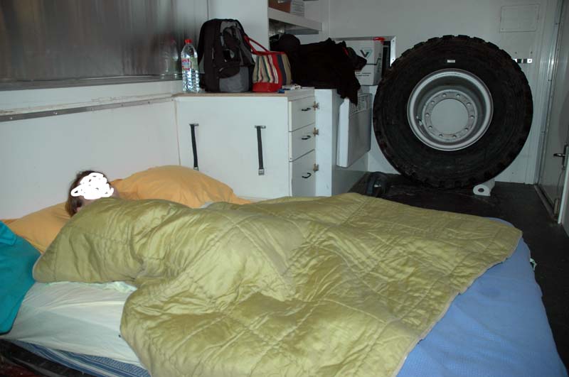

Je viens de retrouver quelques photos... :D
Le jour ou je suis allé le chercher !
Le grand ménage commence de retour à la maison...

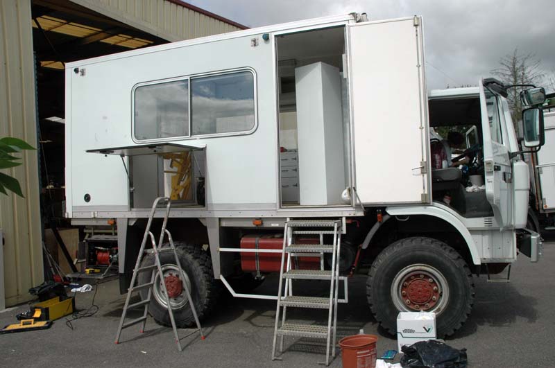

Le démontage commence, on voit encore la grue en jaune à l'arrière!

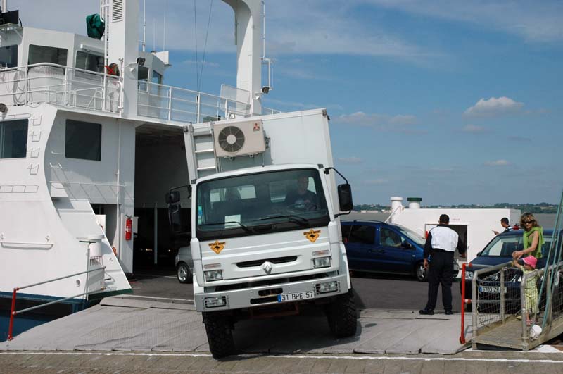

Première vacances!
Première vacances!
Premier bac...premier d'une longue série je l'espère!
Première nuit avec le matelas de la chambre d'amis jeter dedans!
Sympa la roue en guise de table de nuit!
On oublies vite! :wink:

La cellule paraît super vaste vu comme ça! :D
TEAM DRIV'EVENTS
Messages : 21503
Re: Transformation midliner
fallait rien mettre dedans :lol:
et sinon...c'est efficace dans les virages le rouleau de sopalain pour caller la roue? :wink:
Messages : 3315
Message par Bruno Jordan »
hippo a écrit :fallait rien mettre dedans :lol:
Ah, moi je croyais que c'était le contraire. C'est la roue qui bloque le rouleau !!!
