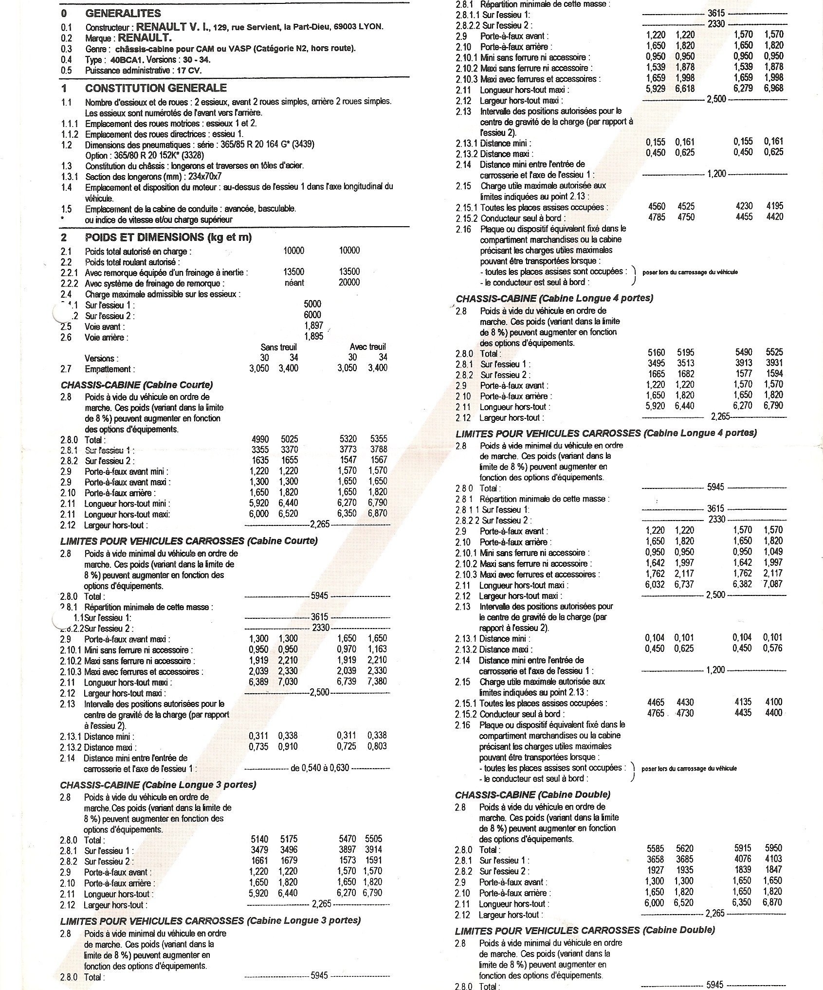

Salut
j'ai longuement scruté ton barré rouge et j'ai un souci
si mes calculs me semblaient bon avec le mieux (mien ?), avec tes rapports de ponts c'est impossible!
donc j'aurai peut-être du laisser la formule de côté
peux-tu me confirmer un 90 en roues de 13 et 110 en roues de 14?
vitesse compteur ou gps?
merci d'avance
merci d'avance
- Besoins d'aide ?
- Messages : 2490
Re: Transformation midliner
Les petites roues sont en 365/85/20 et les grandes en 14.50/20...
Attention, il y a plusieurs rapport de ponts...
C'est au compteur mais vérifié au gps!
Pourquoi tu trouves quoi avec tes calculs?!
67 km/h en 365/85R20 à 2400tours en 13/27....
et pas beaucoup plus avec les 14 car le tableau Michelin me donne une circonférence plus petite
je déprime
donc je vais jeter le tableau et voir avec mon revendeur qui m'avait conseillé du 445/65R22,5
T'en pense quoi?
je déprime
T'en pense quoi?
Viens faire un tour en Seine et Marne...on monte mes pneus sur ton camion et comme ça tu auras le fin mot de l'histoire!
Au fait mon contact pour des pièces de Midliner a foiré, je suis arrivé trop tard, tout est partie à la ferraille par contre il m' adonné l'adresse d'un surplus militaire où paraît il il y a de la pièce...je vais essayé d'y faire un saut bientôt, en plus c'est à 10 bornes de chez moi et je ne le savais pas!
Salut
j'ai une boite 6 aussi mais pas du tout les mêmes rapports:
sur ton barré en 6eme ton rapport est de 1 à 0,79 et moi de 1 à 1 (sur le tien c'est en 5eme le rapport 1/1)
soit 21% de plus
21% de 80Km/h
....97
T'en fais quoi de ta boîte?
d'ailleurs as-tu sa référence? ce doit être une ZF S6 .... ( si tu peux remplir les petits points ça pourrait intéresser pas mal de monde
Merci
Je regarderai sur le camion à l'occasion...je vais peut être le sortir demain...sinon j'ai trouvé cette référence sur le barré rouge: 4106.od
Pour la boîte ce n'est qu'une question d'argent finalement...
