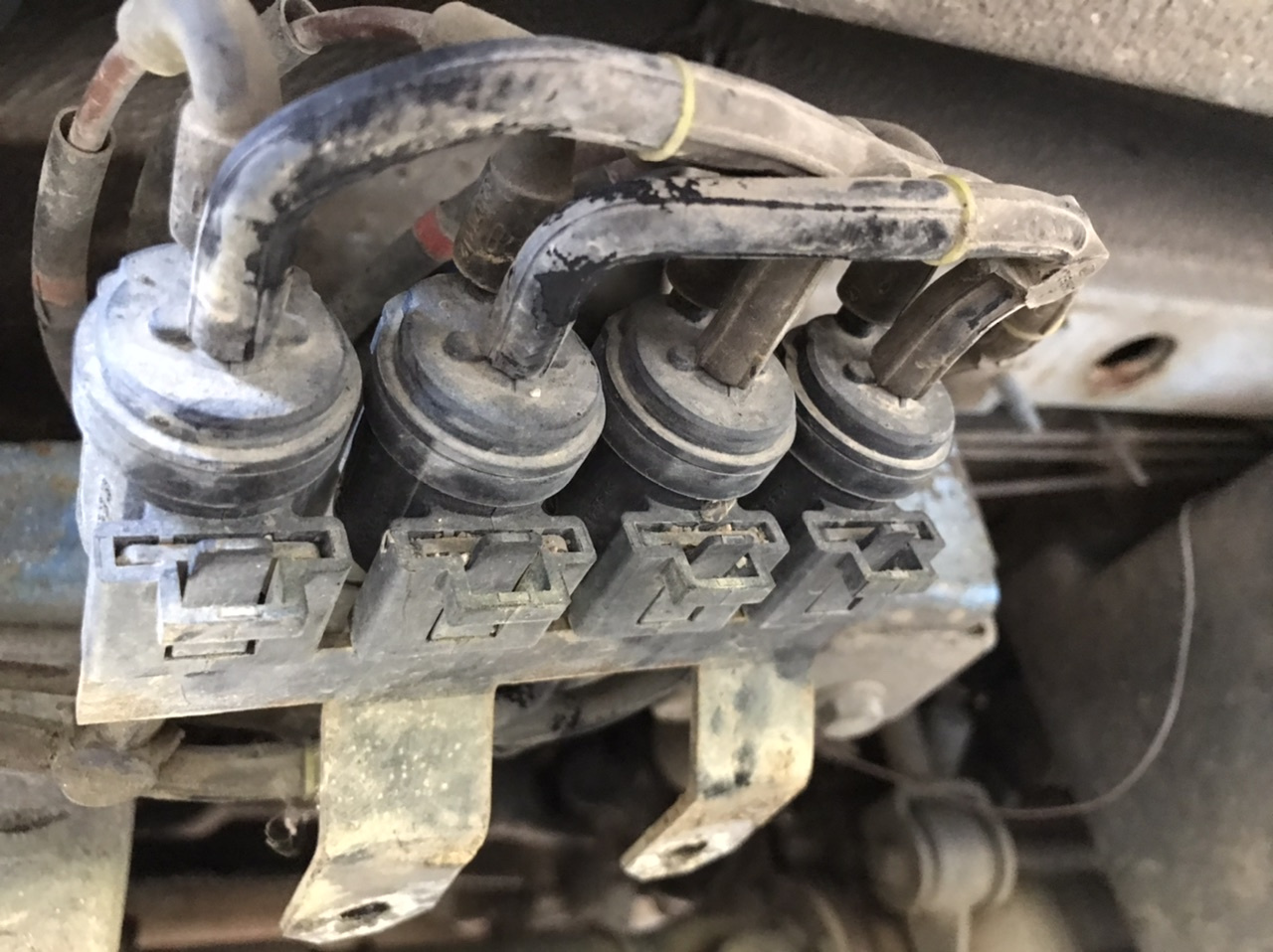

Avant arrière pour repasser en 4x2, je le fait régulièrement mais pour passer en courte/longue, jamais eu besoin.
J’ai regardé dessous, j’ai trouvé les électrovannes (photo 1) mais je ne vois pas de filtre. Dans les électrovannes ?
Rien vu de bizarre sur celles-ci.

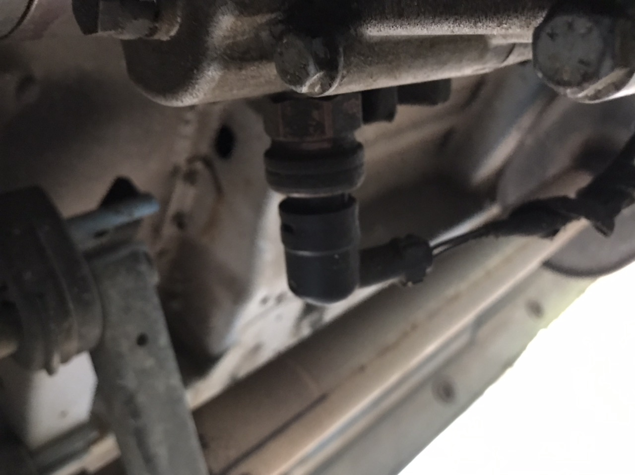

Par contre un des tuyau de dépression se débranche très facilement sur la BT (près de l’arbre principal à l’avant) j’ai mis un Rilsan (photo 2), le passage est revenu à la normale (apparemment)
Donc pour le moment je pense que le problème est résolu. Mais sans conviction. Je vais rouler comme ça, je verrais bien.

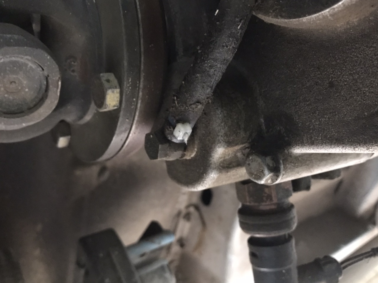

Sur la photo 3, une prise électrique ( il y en a deux sur la BT) Tu sais ce que c’est ?

Bonsoir Sprintvignes ,
sur ta photo 1 , en bas de chaque EV , il y a une sortie ( ou entrée ) . Les sorties sont sans doute réunis par des tuyaux caoutchouc pour avoir un seul orifice , il faut filtrer . Le numéro de pièce MB est : A 000 078 09 56 .
Photo 2 : ton tuyau est il d'origine ? si oui tu peux en couper 1 cm pour qu'il tienne mieux . Moi aussi j'ai mis des colliers plastiques , mais avec le travail en dépression , l'étanchéité est meilleure . Si tu l'as trouvé débranché ou lâche , c'est normal que ça marche mal ... Il faudra peut être un tuyau neuf .
Photo 3 , les prises électriques , ce sont des contacteurs de position qui font allumer tes voyants rouge des interrupteurs de BT , pour dire que l'action demandée est exécutée . Ils informent aussi le calculateur ...

Re: Boite transfert de Sprinter
Ok ok, pour les filtres, comment les installent-on, je ne comprends pas très bien. Il "s'incrustent"dans l'EV ? il faut donc en acheter 4 c'est ça ?
Pour le reste, je vais suivre ton conseil, tuyau neuf ou coupé. En effet, le tuyau où j'ai mis le Rilsan était lâche mais en place. Quand je l'ai touché, il est sorti tout seul.

pepere63
- Touriste
- Messages : 1385
Bonjour ,sprintvignes a écrit : 28 mai 2020 20:27 Ok ok, pour les filtres, comment les installent-on, je ne comprends pas très bien. Il "s'incrustent"dans l'EV ? il faut donc en acheter 4 c'est ça ?
Pour les roulements, je ne suis pas pressé, on verra le moment venu mais je suis bien motivé. Tu as réglé avec les circlips ? Tu les as trouvé chez MB ?
A bientôt
les tuyaux que tu trouves dans le bas de ta photo ( coté sortie unique ) doivent se réunir entre eux et permettent le montage d'un filtre unique . Je t'ai donné la référence MB du filtre : A 000 078 09 56 . Ce n'est pas très cher En cherchant cette réf. sur Ebay , tu auras la photo . Sur ton sprinter , tu dois en avoir aussi sur l'EV de régulation de pression de turbo ( Phare coté turbo ) . Le montage se fait sur le tuyau à l'extérieur de l'EV .

sprintvignes
- Encore plus fatigué
- Messages : 425
- Enregistré le : 13 août 2018 13:19
Hello,
Un filtre UNIQUE ! J’avais mal lu du coup je comprends mieux le montage.
Je vais mettre ça dans ma liste de course et de choses à faire
J’ai utilisé les courtes ce WE. Ça fonctionne à nouveau... mais on peut améliorer

J'ai ma boite de transfert (sans vitesse courtes) qui est bloquée en 4x4. J'ai nettoyé et vérifié les petits tuyaux entre les électrovannes et la boîte, sans succès. J'ai aussi démonté le raccord en 13 mais je vois mal la technique pour pousser en se faisant rouler dessus...
Sprinter 313 4x4 • Renault m180 4x4 en cours d'aménagement

Bonjour anto-313 ,
le message précédent date du 10/02/21 , peux tu nous faite un petit rappel historique ?
Par rapport à ton message d'hier , je vais essayer de répondre quand même car je connais . Je pars sur l'hypothèse que c'est une boîte transfert séparée de la boîte de vitesse . Tu as 4 tuyaux de vide qui arrivent dessus , 2 en haut et 2 en bas , 2 à droite et 2 à gauche . Chaque tuyau de vide lorsqu'il est mis en dépression tire un piston ( relié à un arbre comportant une fourchette pour déplacer des pignons ) , et à l'autre bout de l'arbre : un piston identique ) .
Je n'ai pas le camion sous les yeux , donc sous réserve , les 2 tuyaux du haut doivent servir pour passer de 2/4 en 4/4 et de 4/4 en 4/2 .
Si la boîte de vitesse est au point mort , il n'y a aucun risque de se faire rouler dessus , tu peut mettre le frein à main , voire moteur arrêté ... ou est le problème ?
On enlève les raccords de vide , on passe un tournevis à bout plat ( diamètre 5 ou 6 mm environ )
et on pousse , ou d'un coté , ou de l'autre en faisant un mouvement de rotation d'un coté puis de l'autre de l'arbre venant de la boîte et tu vas libérer ton système . Tiens nous au courant .
STP , regarde tes messages personnels .
Bye .
Bye .

L'historique de la panne? Après une sortie en 4x4 impossible de remettre le 4x2. C'est déjà arrivé l'autre fois après une sortie boueuse, en regardant dessus j'ai vu que un des petits manchons avait sauté. Je l'avais remis et c'etait reparti comme en 40. Pas cette fois. Du coup la j'ai démonté tous ces petits tuyaux et embouts autant que je le pouvais, nettoyé, vérifié l'étanchéité, remis avec des petits colliers.
Sur la boîte de transfert, séparée de la boîte de vitesse, uniquement deux petits tuyaux, et un plus gros.

Dépannage de terrain: j'ai désengagé le pont avant en poussant de l'air dans la durite avec une pompe à vélo. Après quelques tests il me semble que l'électrovanne qui sert au retour en 4x2 est HS.
