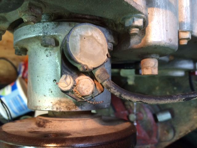

Hello , je cherchais depuis longtemps une B.T. avec réducteur pour mon Sprinter . Ca y est , elle est dans le garage , nettoyée , le passage en courte/longue/courte et le passage de 2 à 4 , 4 à 2 fonctionnent avec un peu d'air comprimé à l'établi .
Il y a un 3eme contacteur électrique , dont je vois pas l'intérêt , ( coté sortie vers pont arrière ) quelqu'un a t il une idée ?
et j'ai l'impression qu'il y a la dedans un différentiel ( mais à la main : pas de glissement relatif entre les 2 sorties ) Votre avis SVP ...
Il me manque encore les électrovannes et le câblage . Le bouton au tableau de bord doit arriver .
Bonnes routes .

Bonjour,Il y a un 3eme contacteur électrique , dont je vois pas l'intérêt , ( coté sortie vers pont arrière ) quelqu'un a t il une idée ?
Peut-être une prise tachymétrique (compteur vitesse) ?
Combien de fils dessus?
Pour tester la présence d'un différentiel , "4x4" non enclenché, fais tourner l’entrée en bloquant la sortie arrière sorties , la sortie avant doit être entrainée
Ou bien fais tourner la sortie arrière en bloquant l'entrée , la sortie avant doit tourner à l'envers

Réponse à Nomade ;
Sur ce contacteur : 2 fils , un noir et un blanc , à l'ohmêtre ,les fils sont reliés ( à l'intérieur du " capteur " ) et la valeur de résistance ne varie pas lorsqu'on fait tourner l'arbre . Les fils sont de plus grosses sections que pour les autres capteurs ( ce qui peut faire supposer que l'on y fait circuler plus de puissance ) et le boulon de fixation unique est immobilisé par un plombage avec l'étoile , ce qui semble indiquer que Mercedes ne veut surtout pas qu'on le démonte .
J'ai fait passer du 12 V , avec un fusible de 2 A , rien ne s'est passé , aucun bruit , ni fumée , le fusible n'a pas sauté .
Le mystère reste entier .
Mercedes m'a répondu par mail que se """ pourrait être """ un capteur pour le tachymètre. Visiblement, il ne sont pas très surs.
Pour ce qui est du possible différentiel : les trois tulipes tournent facilement à la main , que l'on soit en 4x2 , en 4x4 , avec ou sans réducteur . Par contre , à la main toujours , impossible de faire "patiner" un différentiel et d'avoir des mouvements relatifs ; la transmission du mouvement se fait en toute rigidité : c'est peut être que je ne suis pas assez costaud , ou qu'il n'y a pas de diff. , pourtant ...
A plus .

Mais je penserais qu'ils ont raisonMercedes m'a répondu par mail que se """ pourrait être """ un capteur pour le tachymètre. .
Par contre de là a tester ce que c'est !Pas gagné , ça ne fournit pas de courant, seulement tu sauras si tu y branche un lecteur (compteur de vitesse )qui calculera les impulsions pas tours
Ta boite était-elle sur un PL ? Si oui , peut-être cette "sonde" alimentait un mouchard , d' où le plombage ...ce n'est qu'une hypothèse
Je ne comprends pas bien tes tests de boite
en "4x2" en tournant ton entrée ta sortie arrière doit être entrainé , pas celle de devant
en 4x4 celle de devant sera entrainée comme celle de l'arrière
Dans ce cas tu as une boite 4x2 / 4x4
Si tu as un 4x4 permanent (différentiel central)
Différentiel débloqué
Tourne la sortie arrière en bloquant l'entrée avant , ta sortie avant va réagir
Peux tu tourne l'arbre avant seul ...que se passe-t-il ? (en 4x2 , en 4x4)

Re , je crois que j'ai réussi à insérer une photo ! Il s'agit de celle montrant le 3éme " capteur "

pepere63
- Touriste
- Messages : 1387
Re: Boite transfert de Sprinter
Nomade , nos mails se sont croisés .
Oui , c'est une boite transfert avec enclenchement volontaire ( électro-pneumatique ) de la transmission vers l'avant . C'est donc un propulsion la plupart du temps . Il s'agit d'un Sprinter Mercedes 3.5 tonnes .
Je te cite """en "4x2" en tournant ton entrée ta sortie arrière doit être entrainé , pas celle de devant
Dans ce cas tu as une boite 4x2 / 4x4 """"
C'est exactement ça ! J'ajoute qu'il y a aussi un réducteur à commande électro-pneumatique
Je te cite à nouveau : """" Si tu as un 4x4 permanent (différentiel central)
Peux tu tourne l'arbre avant seul ...que se passe-t-il ? (en 4x2 , en 4x4) """"
Là , bien sur , on est hors sujet puisque ce n'est pas un 4x4 permanent .
Je suppose qu'il est possible d'avoir un enclenchement 4x4 volontaire ET un différentiel ( avec ou sans blocage ) . Est ce une connerie ?
A plus .

pepere63
- Touriste
- Messages : 1387
Bonjour ,
pour Nomade : j'ai parfaitement compris ton explication , je suis d'accord , mais mon Sprinter N'EST PAS un 4x4 permanent
Au tableau de bord , j'ai un interrupteur électrique pour passer de 2 roues motrices ( propulsion ) à 4 roues motrices .
La boîte de transfert que je viens d'acheter d'occasion est sur l'établi . En déposant les bouchons ( niveau et vidange ) et en regardant par ces trous ,
elle semble comporter un différentiel , d'ou mes 2 questions : - A quoi sert le capteur ?
- Y a t il un différentiel à l'intérieur , comment vérifier - à l'établi .
NOTA : je parle de différentiel ( dispositif permettant une vitesse de rotation différente entre les arbres vers l'avant et vers l'arrière )
et non de blocage de différentiel ...
A votre écoute . Merci

Re bonjour . C'est pas facile de se comprendre parfois ,c'est que je m'explique mal .
Je résume : sur mon sprinter la B.T. est à enclenchement volontaire 4X2 / 4X4
sur l'établi l'autre B.T. est à enclenchement volontaire 4X2 / 4X4 mais avec réducteur . Cette B.T. était au catalogue des options possibles pour mon sprinter le jour de la vente ( donc pas spécialement P.L. ) .
Sur la boîte qui est sur l'établi , j'ai réalisé les tests que tu m'as indiqué et on peut conclure qu'il n'y a pas de différentiel .
Sous réserve : - 1- que ma force soit suffisante pour provoquer un glissement relatif
- 2 -que le différentiel ne soit pas bloqué
Voilà aussi pourquoi , je m'intéresse au "capteur " qui est sur la sortie vers le pont arrière , ( me demandant s'il ne s'agit pas d'un dispositif de commande d'un blocage de différentiel ? )
Est ce plus clair ?
Merci
Est ce plus clair ?
Merci

Mais si il y a un différentiel dans la nouvelle boite il y a bien la fonction "4X4 permanent"
Un différentiel n'oppose pas de contraintes a son fonctionnement contrairement à un viscocoupleur.
S'il y a un différentiel dans la boite il y a obligatoirement un blocage .

Là , c'est bien clair
2) Là, c'est une possibilité
1) Ta force est largement suffisante pour faire fonctionner le differentielSous réserve : - 1- que ma force soit suffisante pour provoquer un glissement relatif
Pourquoi ne le démontes-tu pas? Tu seras fixé sur ce que c'est .Voilà aussi pourquoi , je m'intéresse au "capteur " qui est sur la sortie vers le pont arrière , ( me demandant s'il ne s'agit pas d'un dispositif de commande d'un blocage de différentiel ? )
OuiS'il y a un différentiel dans la boite il y a obligatoirement un blocage .
