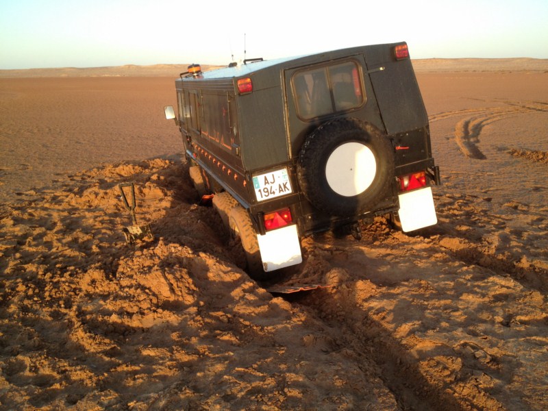

J'ai une tranchée à faire chez moi, tu ne veux pas venir me faire la même à la maison ?? :lol: :lol: :lol:
Ça devait être sacrément mou pour planter le 6x6 ainsi !

Holà!
Excuse moi Jacques mais je n'avais pas vu cette question.
Alors oui, mou c'était peu de le dire
- en fait l'action se situe à 180km de la frontière , là commencent les premières jolies dunes en croissant (barcanes) qui constituent de bien beaux bivouacs.
Donc à droite l’océan avec peu de possibilité de bivouac et a gauche en traversant cette dépression les dunes, mais:
-cette dépression est en dessous du niveau de la mer , et, tu roule sur une croute posée sur de l'eau , et si casses la croute , tu as les roues dans l'eau (salée) et tu es planté ...
Voilà!

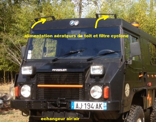

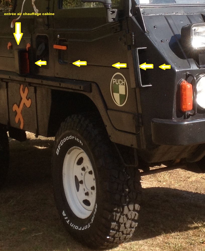

Tiens Pascal, tu parlais aérateurs et prise d'air , voilà quelques photos

salut Daniel
Sur mon TP3 j'avais monté des aérateurs de vieux Land Rover qui ont la particularité de s'ouvrir dans les 2 sens.
Ouverture vers devant, injection d'air mais avec risque de prendre de la poussière.
Ouverture vers derrière, aspiration d'air et en particulier l'air chaud dans le haut de la cabine.
D'ailleurs cela fonctionnait beaucoup mieux dans la deuxième position car l'air tapant sur le par-brise "saute" par dessus le toit et crée une dépression.
Bonne route.
Salut Bruno ...c'était exactement ça mon problème :!: Depuis , super cool! ça décoiffe!
