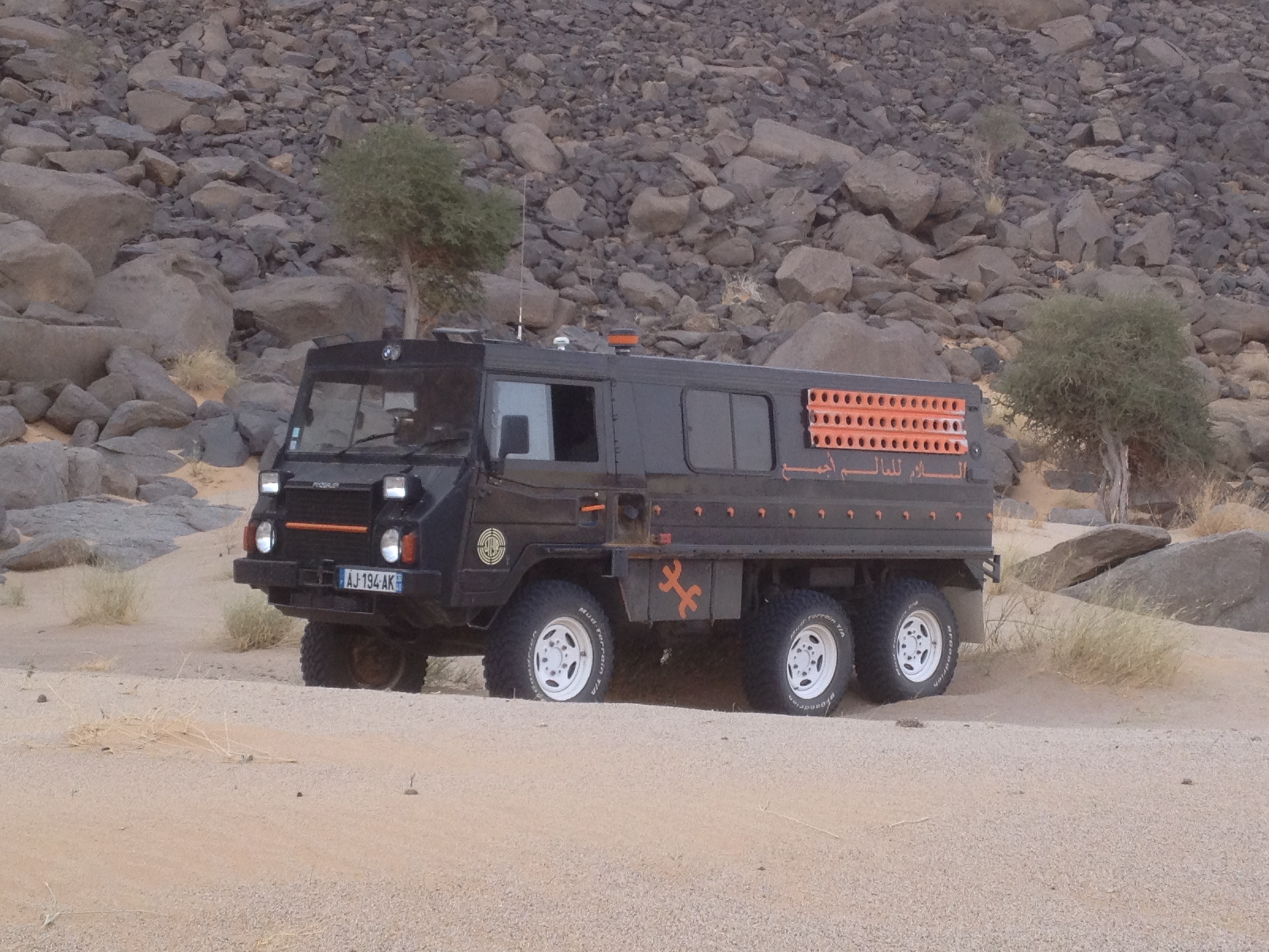

Jacomo32
Re: le Pinzgauer 6X6 de nomade
Message par Jacomo32 »

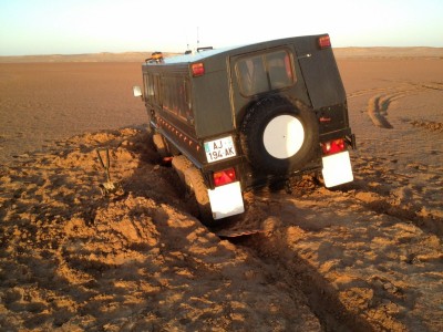

J'ai une tranchée à faire chez moi, tu ne veux pas venir me faire la même à la maison ?? :lol: :lol: :lol:
Ça devait être sacrément mou pour planter le 6x6 ainsi !
Nomade où es tu ?
Nomade où es tu ?
Messages : 2270
Message par Nomade »
Holà!
Excuse moi Jacques mais je n'avais pas vu cette question.
Alors oui, mou c'était peu de le dire
- en fait l'action se situe à 180km de la frontière , là commencent les premières jolies dunes en croissant (barcanes) qui constituent de bien beaux bivouacs.
Donc à droite l’océan avec peu de possibilité de bivouac et a gauche en traversant cette dépression les dunes, mais:
-cette dépression est en dessous du niveau de la mer , et, tu roule sur une croute posée sur de l'eau , et si casses la croute , tu as les roues dans l'eau (salée) et tu es planté ...
Voilà!

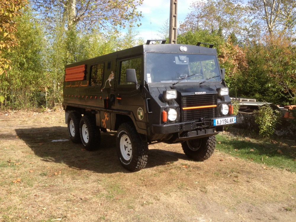

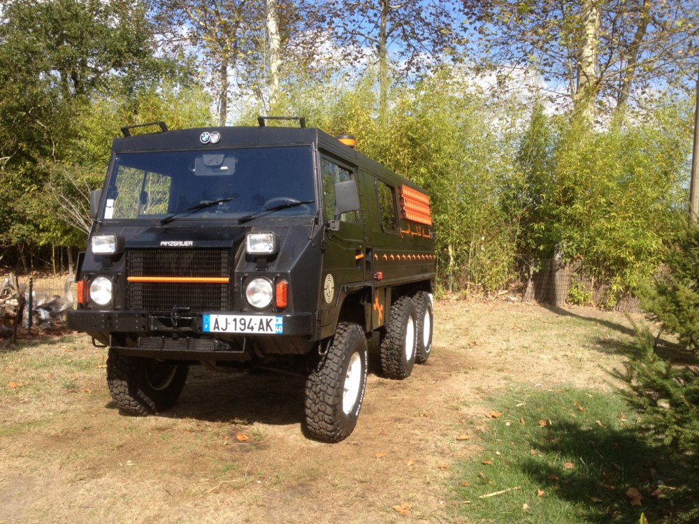

je suis pas beau avec mes nouveaux pneus? en plus je me suis fait une toilette pour la photo :D

Re: le Pinzgauer 6X6 de nomade j'ai mes nouvelles chaussette
Nomade a écrit :...
Nous avons nos visas ...
d'ailleurs tu as filé une dizaine d'euros de trop...mais bon ce sera pour Andrea qui a fait le déplacement :wink:
62.5 euros je crois...le visa.. soit 312.5 pour les 5
joiles tes nouvelles chaussures... même si sur photo c'est pas évident de dire la diffence de diametre.
Yes, avec plaisir!
jolies tes nouvelles chaussures... même si sur photo c'est pas évident de dire la différence de diametre
C'est visible, mais ça ne saute pas aux yeux quand même ....un peu plus de 3 cm au diamètre

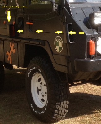

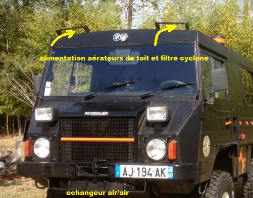

Tiens Pascal, tu parlais aérateurs et prise d'air , voilà quelques photos
Voilà,
J'ai des racines nordiques.
Messages : 3281
Message par Bruno Jordan »
salut Daniel
Sur mon TP3 j'avais monté des aérateurs de vieux Land Rover qui ont la particularité de s'ouvrir dans les 2 sens.
Ouverture vers devant, injection d'air mais avec risque de prendre de la poussière.
Ouverture vers derrière, aspiration d'air et en particulier l'air chaud dans le haut de la cabine.
D'ailleurs cela fonctionnait beaucoup mieux dans la deuxième position car l'air tapant sur le par-brise "saute" par dessus le toit et crée une dépression.
Bonne route.
Nomade où es tu ?
Nomade où es tu ?
Messages : 2270
Salut Bruno ...c'était exactement ça mon problème :!: Depuis , super cool! ça décoiffe!

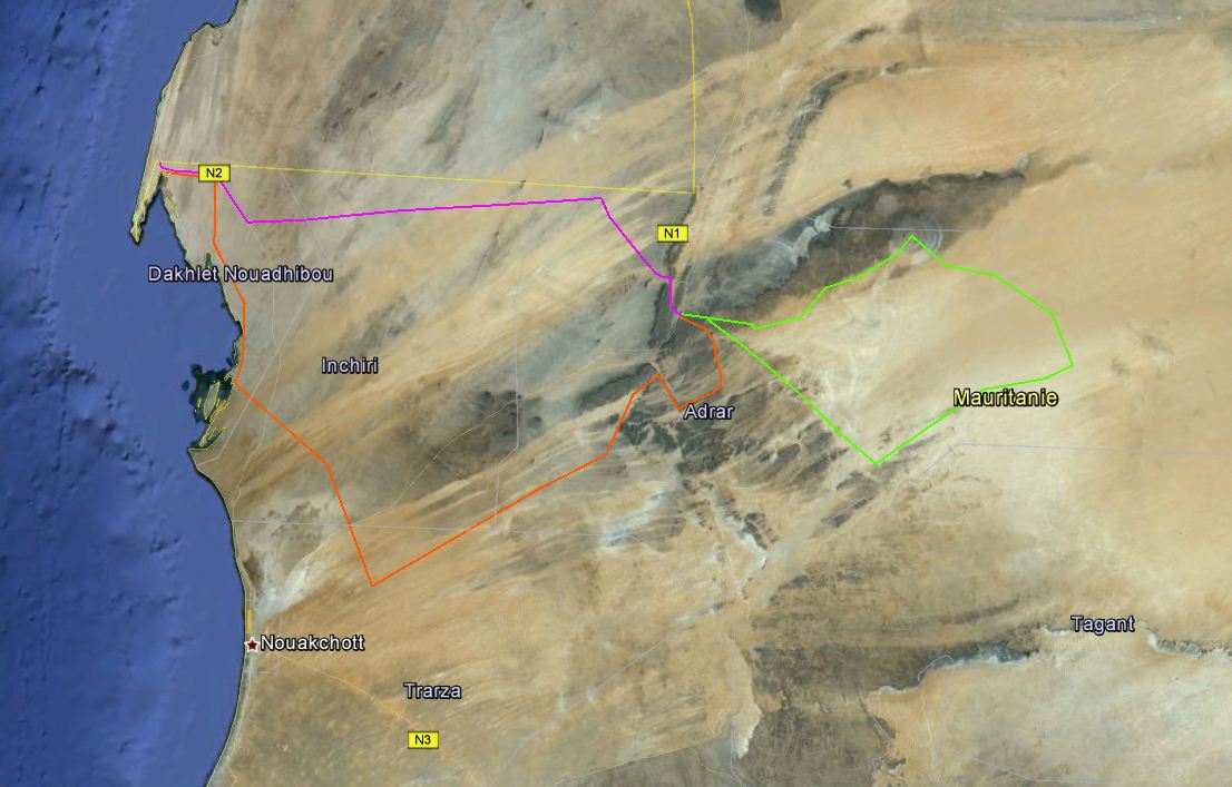

Pour vous faire une idée de la prévision parcours, c' est juste pour vous donner une idée , les tracés bien que réalistes ne sont pas les WPT exacts
Au retour je vous préciserais avec quelques photos et/ou vidéos si j'arrive a exploiter ma GoPro, et, si Moriss me donne des cours de montage :D

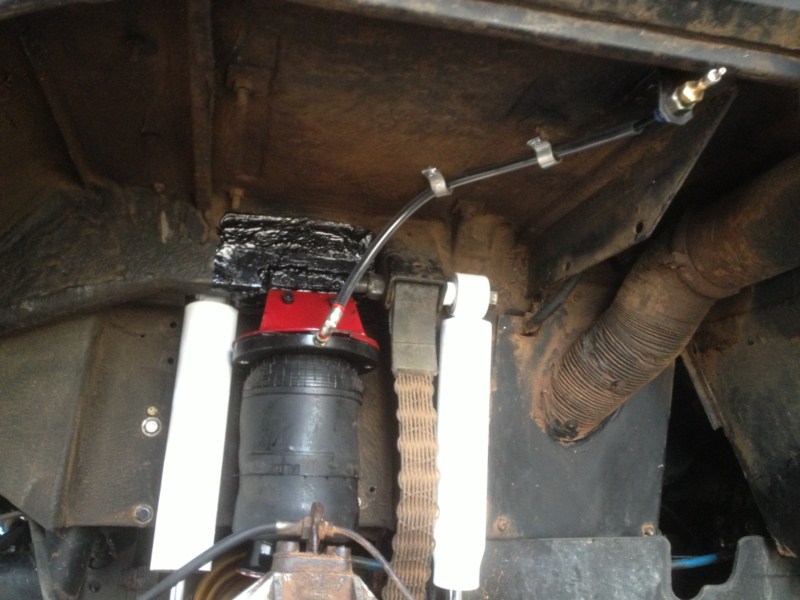

Voilà, j'y suis arrivé aux suspensions pneumatiques !!!
Quand on y a pris goût :D
J'en ai profité pour doubler les amortisseurs, les boudins demandent une retenue plus forte en détente.
A noter que sur la photo, le boudin n'est pas a sa pression de fonctionnement (environ 5 bars ).
Il n'y a plus qu'à essayer, là-bas au soleil :D

Message par YoHedge »
:shock: :shock: ENORME !
Je me disais bien que les petits manomètres, avec leurs petites aiguilles qui dansent au son des bosses et des trous de la route, allaient te manquer !!!
C'est que sur les roues avant non ?
Mais ca ne gêne pas le mouvement de la roue ?
Dis, je sens que tu va finir avec le système qui permet de contrôler la pression des pneus en permanence, comme on voit au Brésil ou en Russie, t'es si pres du pneu maintenant :mrgreen: :mrgreen:

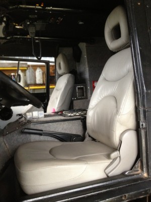

Voilà, je suis un Nomade bourgeois...
Ah! le doux toucher du cuir la bas entre deux dunes :D

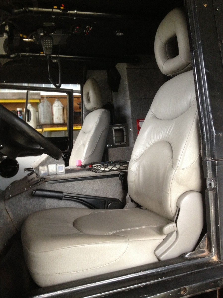

Mon palace!
