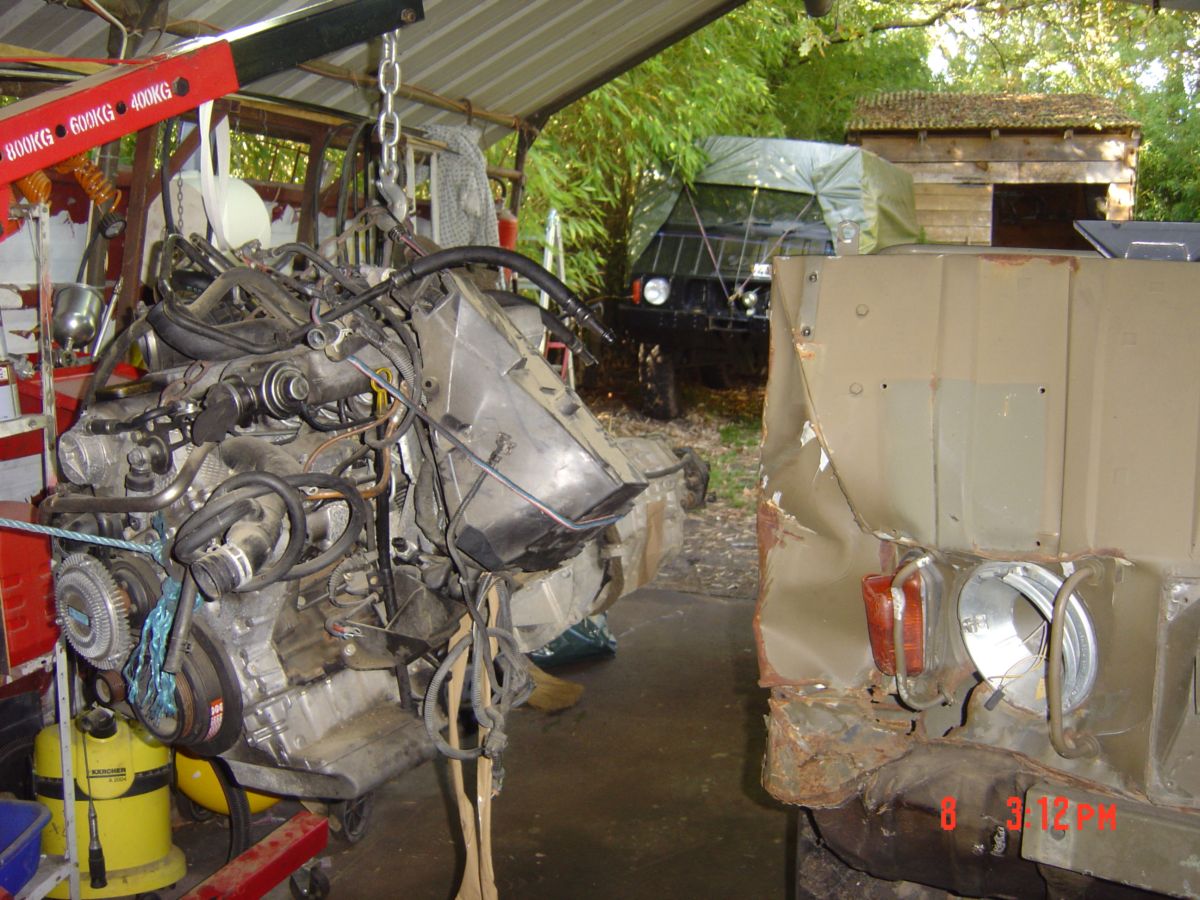

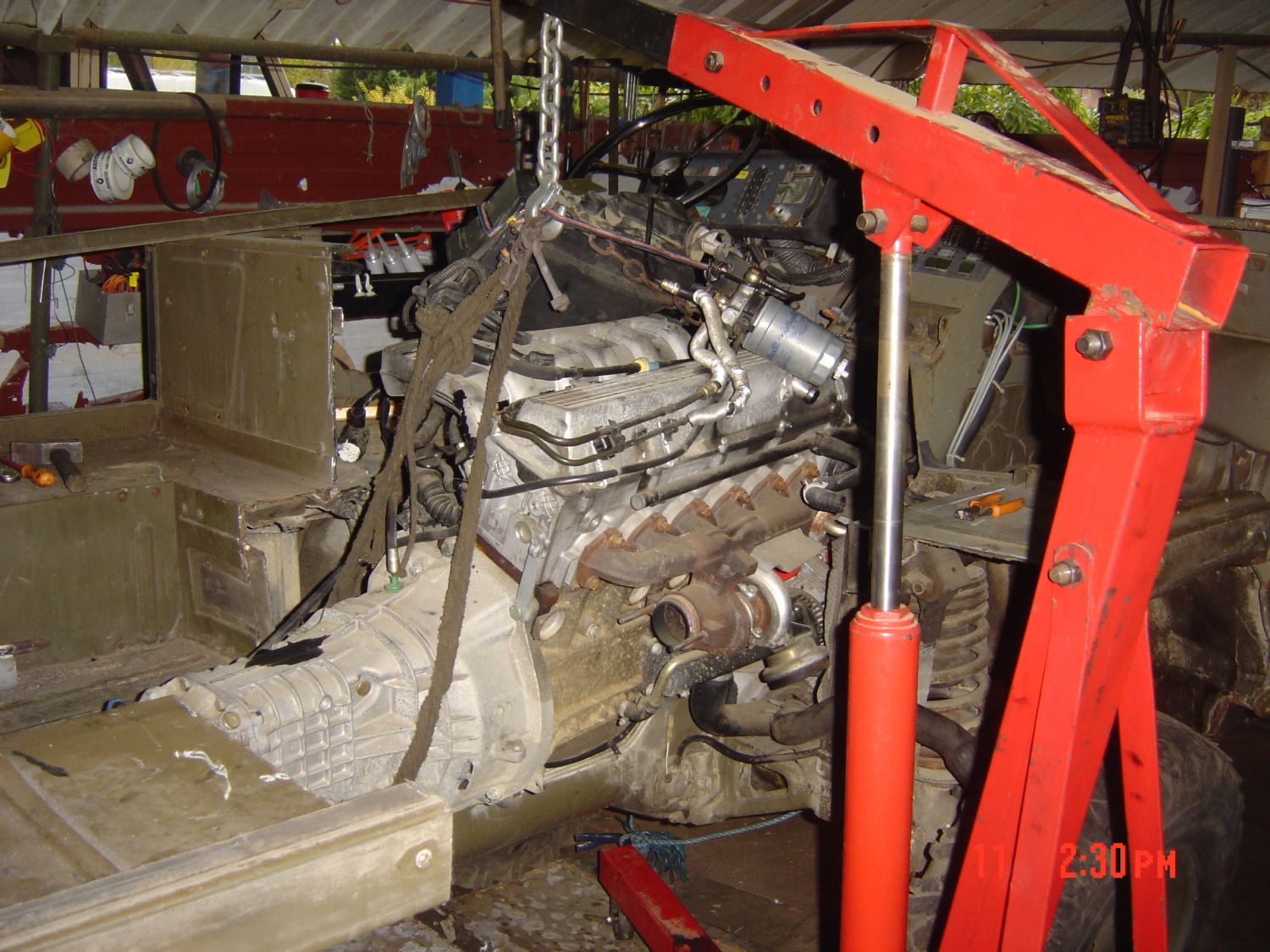

PFOOUUU! Encore bien du boulot!

Salut Daniel,
Dis donc, c'est quoi comme moteur? il y a un nombre sympas de cylindres! mieux que 4 en tout cas, comme ça doit être agréable à écouter!!

Salut Cedric! :wink:
Effectivement 6 cylindres...moteur BMW monté sur Opel Omega...134Cv
Autrement Mercedes Cdi ,c'est le pied, aprés les pb de mise au point , c'est vraiment un super moteur.

Les problèmes de mise au point que j'évoquais avec Cedric venaient du fait que j'avais acheté un moteur sans son électronique , et , j'ai découvert le common-rail et la gestion électronique. :shock:
Une fois ces Pb passés, j'ai découvert un moteur avec une grande souplesse d'emploi, du couple partout, de la puissance et une conso inférieure à 13l :wink:

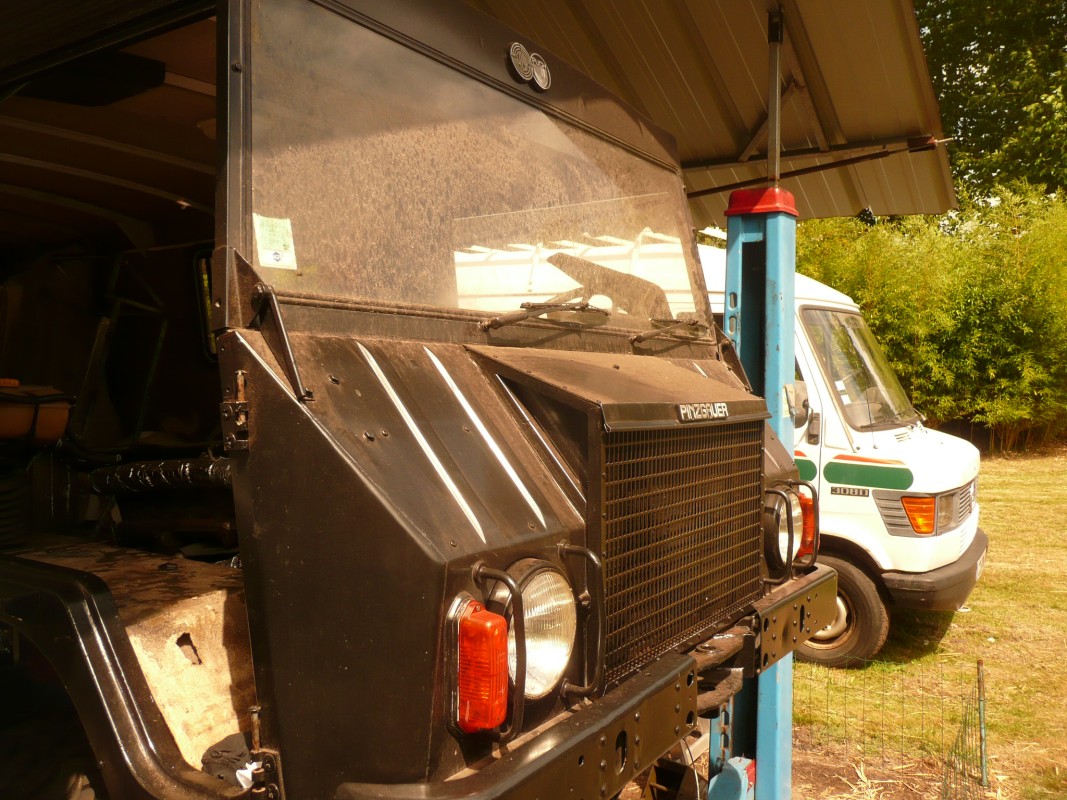

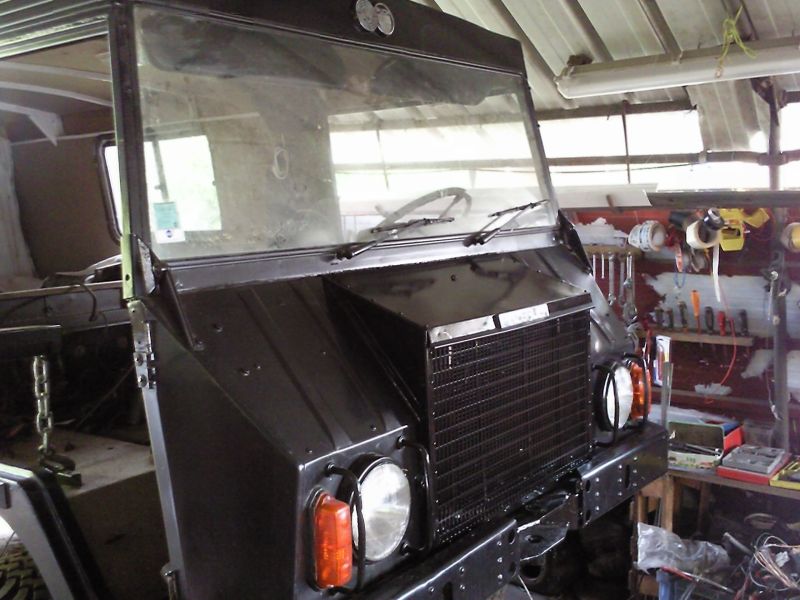

ça y est Daniel m'a refait la façade...radiateur oblige!
je suis pas joli comme ça? :wink:
mon nouveau nez
mon nouveau nez
Vue de coté
Vue de coté
donc après la création des pièces sur le châssis épave, on passe aux choses sérieuses.
A bientôt
Messages : 2502
Re: le Pinzgauer 6X6 de nomade
Message par bpoursin »
Il a déjà fière allure!
Vivement que ça tourne :D
TEAM DRIV'EVENTS
alain
Message par alain »
Cà c'est du NOZ !!!! Avec lui plus de pb pour "pister". Un petit air de Brem non ?
Super LOOK Bravo Professeur !!!!!
A+ Alain
Messages : 20490
et il roule bientôt :D
enfin..on croise les doigts...sacré boulot en tous cas...bon moi j'ai passé mon temps les doigts sur le clavier comme d'hab...je laisse faire l'artiste :wink:
c'est vrai qu'il est mignon ce petit nez

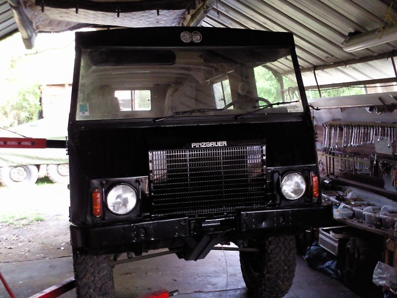

Il roule , mais .....quelques mises au point son nécessaires
A suivre!
Messages : 3302
Message par Bruno Jordan »
Je vois que tu as résolu le problème de consommation gargantuesque du Pinz avec maestro :lol: :lol:
Photo0612 [].jpg (14.77 Kio) Vu 15690 fois
Nomade où es tu ?
Nomade où es tu ?
Messages : 2273
Message par Nomade »
C'est une solution pour la conso effectivement... :lol:
Surtout qu'il est en panne d'alimentation , là
Je persévère....je l'aurais cette panne!, je l'aurais!
