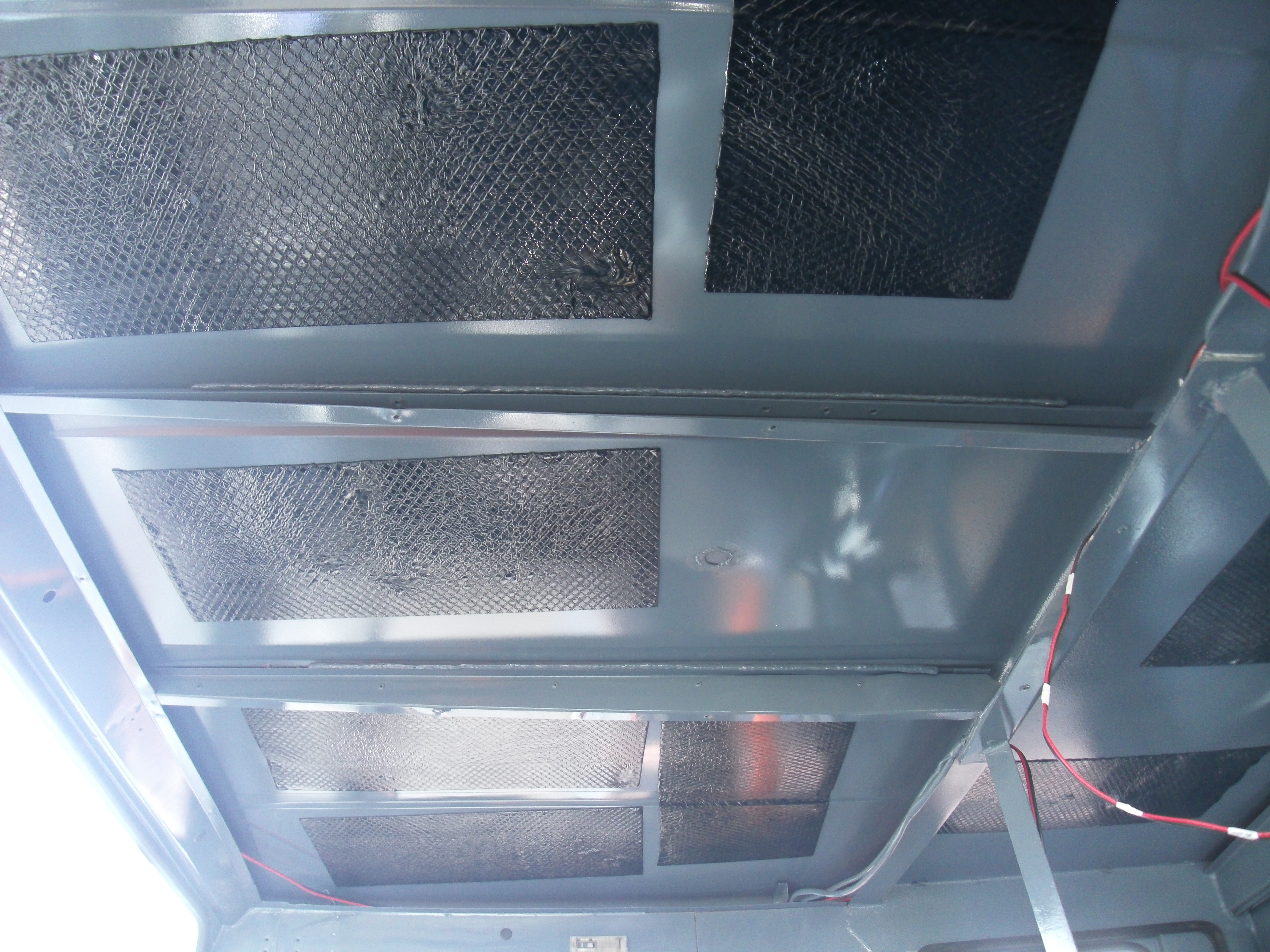

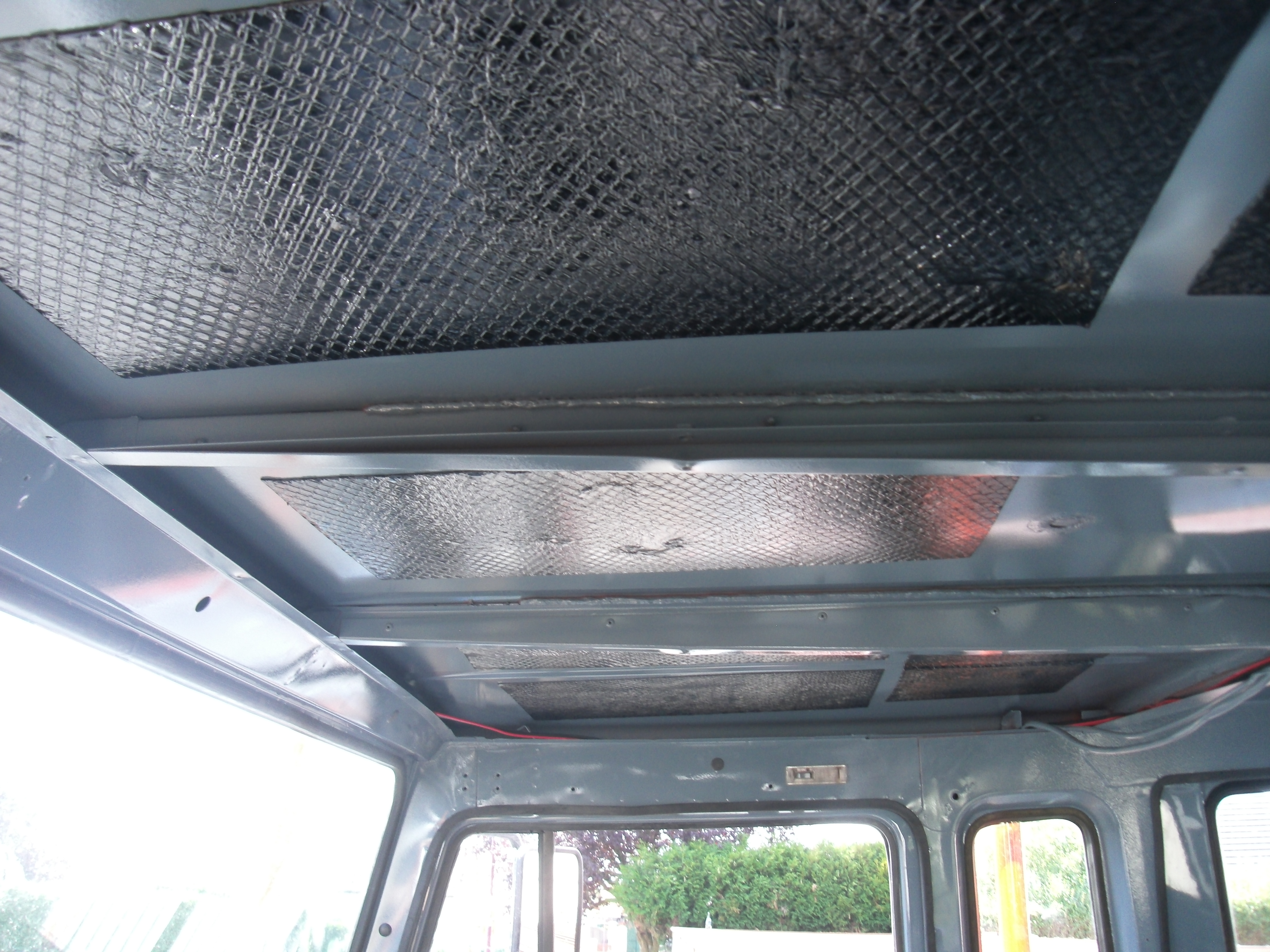

Voici ce que j'ai acheté: http://www.solutions-elastomeres.com/fr ... inium.html livré en 24h !
Olivier.
Re: Projet IVECO 80.17
Message par j-loo »
cool !!
bon c'est +-70€ le metre carré,
et "Température d’utilisation: - 40°C / + 85°C" je pensais que un capot moteur chauffait plus que ca !
mais si cela convient, alors c'est cool, on saura que l'on peut utiliser ce genre de materiau !
merci,
audrey
Super je pense rajouter sa sur la liste des truc a faire ^^ merci pour le lien
cool !!
mais si cela convient, alors c'est cool, on saura que l'on peut utiliser ce genre de matériau !
merci,
Je croit la température de fonctionnement normale d'un moteur, c'est a peu prés 90 degrès

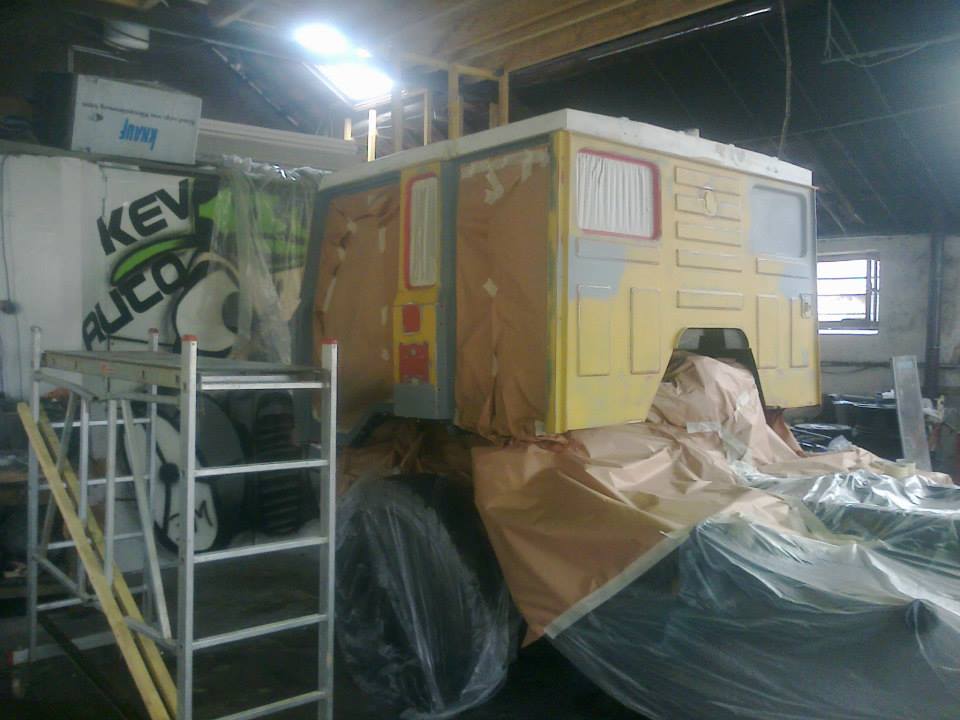

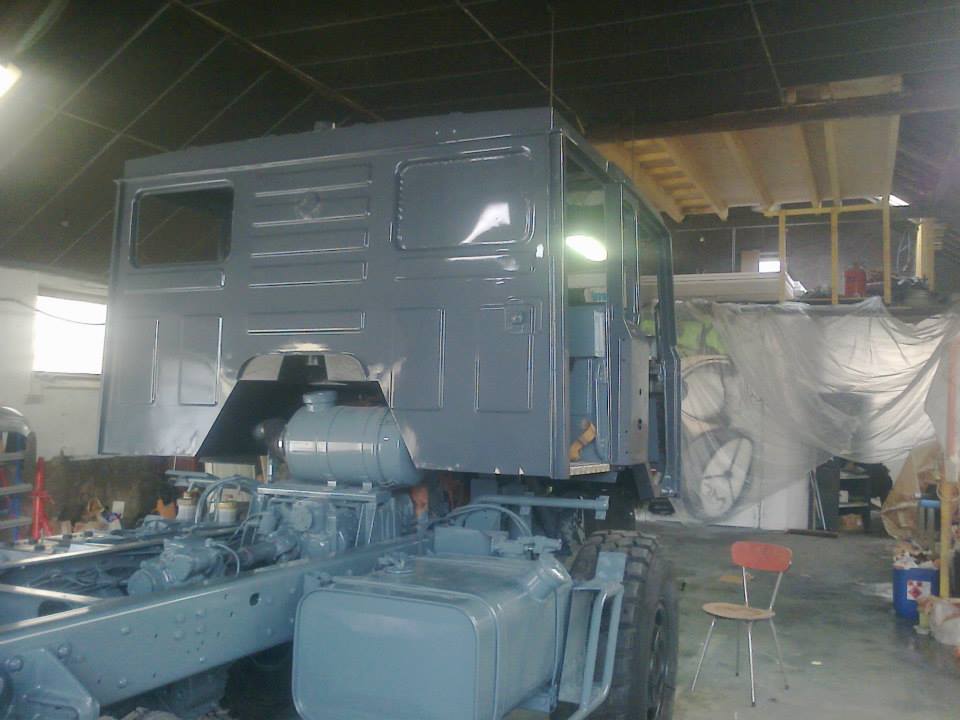

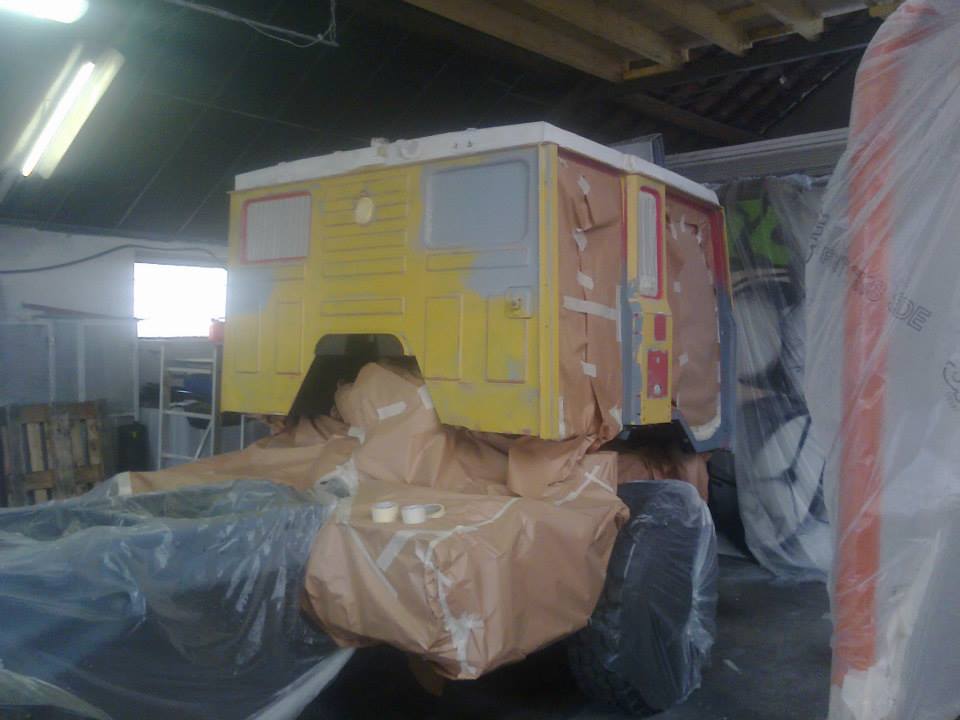

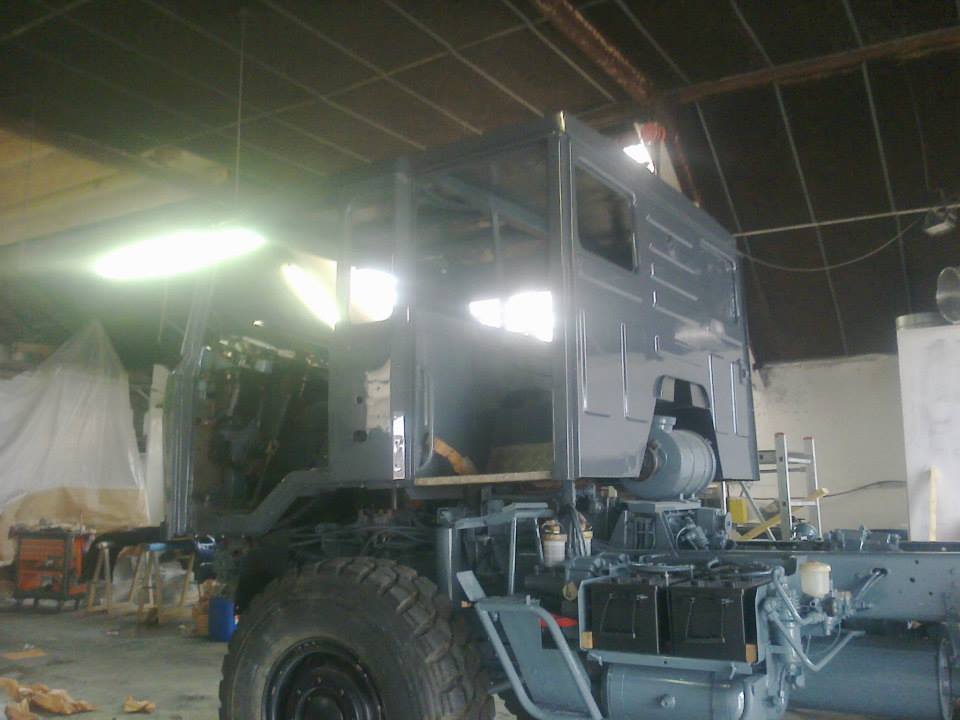

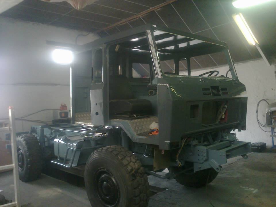

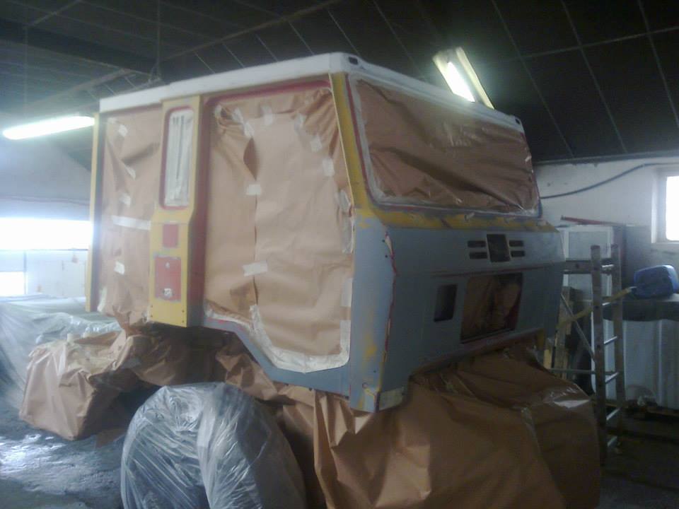

Sa y est la peinture est enfin terminer, plus qu'a tous remonter
Salut Alex. Super le rendu du cam's!! Le gris lui va bien
dit voir, niveau quantité, vous avez passez combien de litre/kilos de peinture ? C est le même Sur le châssis et la carrosserie ?
merci , il a carrément une autre gueule comme sa
alors pour le châssis c'est pas la même couleur que la cabine, il est en gris bleue alors que la cabine est en gris anthracite.
Pour les quantité de peinture je demanderai a mon pote qui a fait la peinture

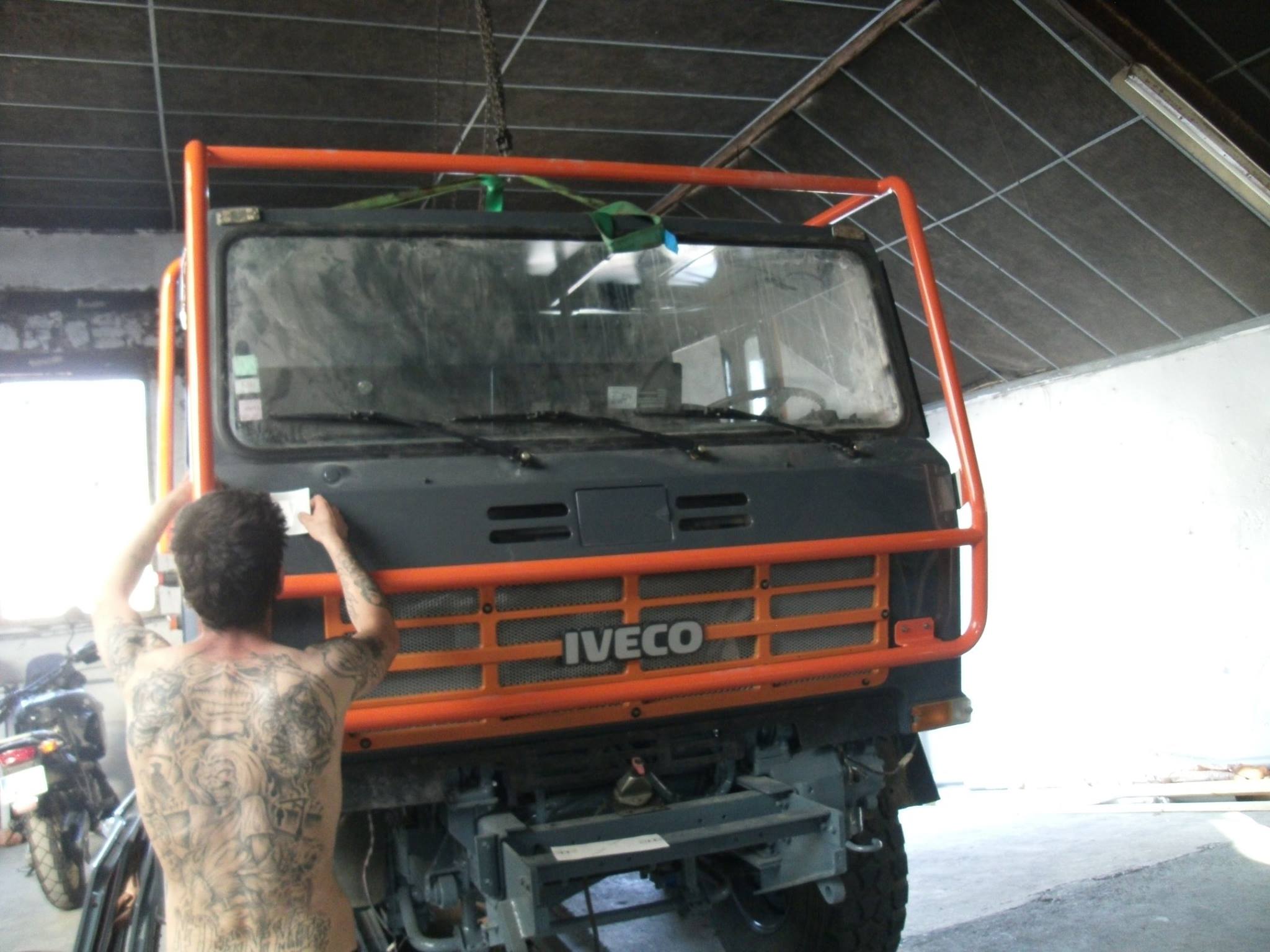

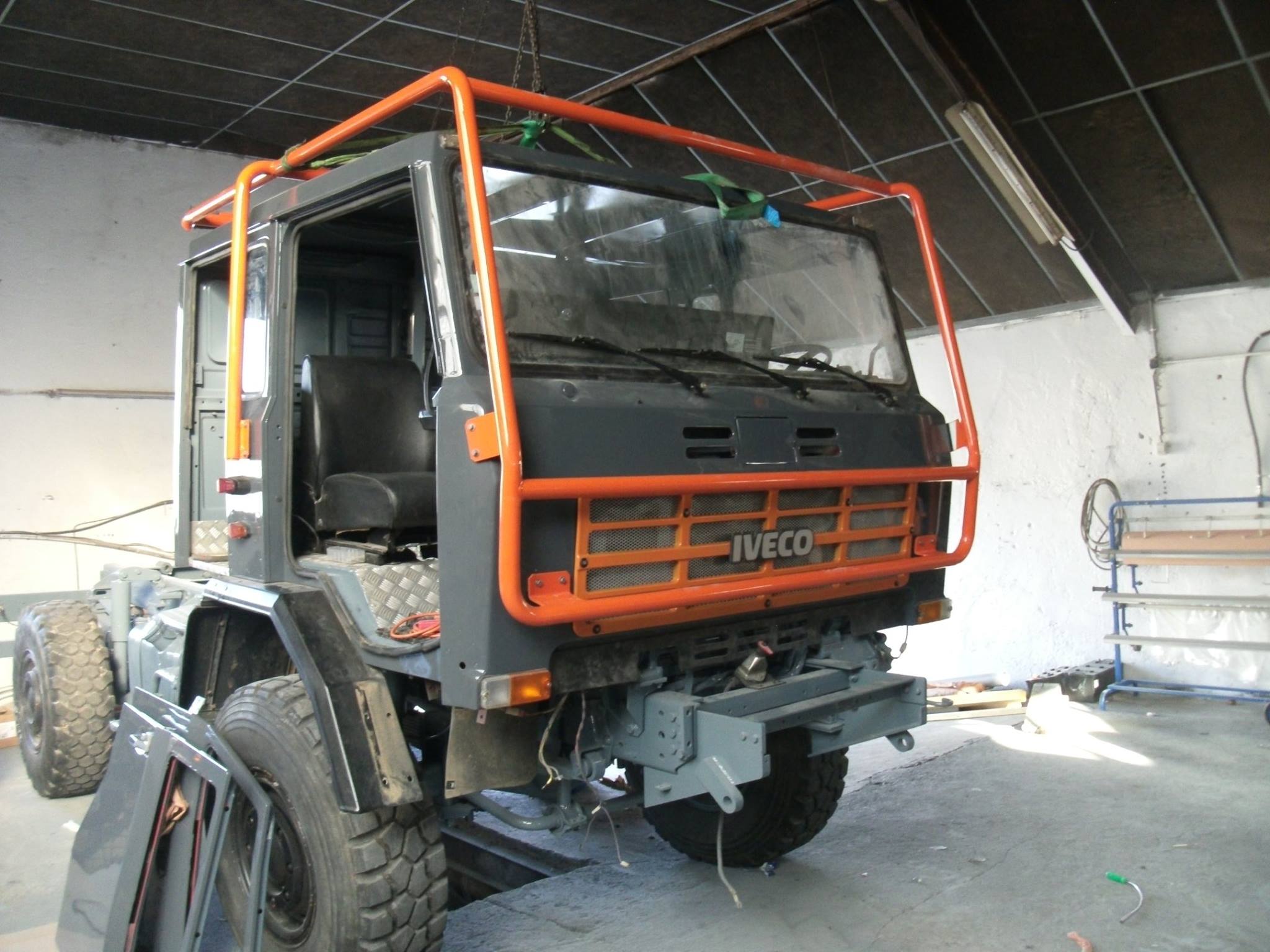

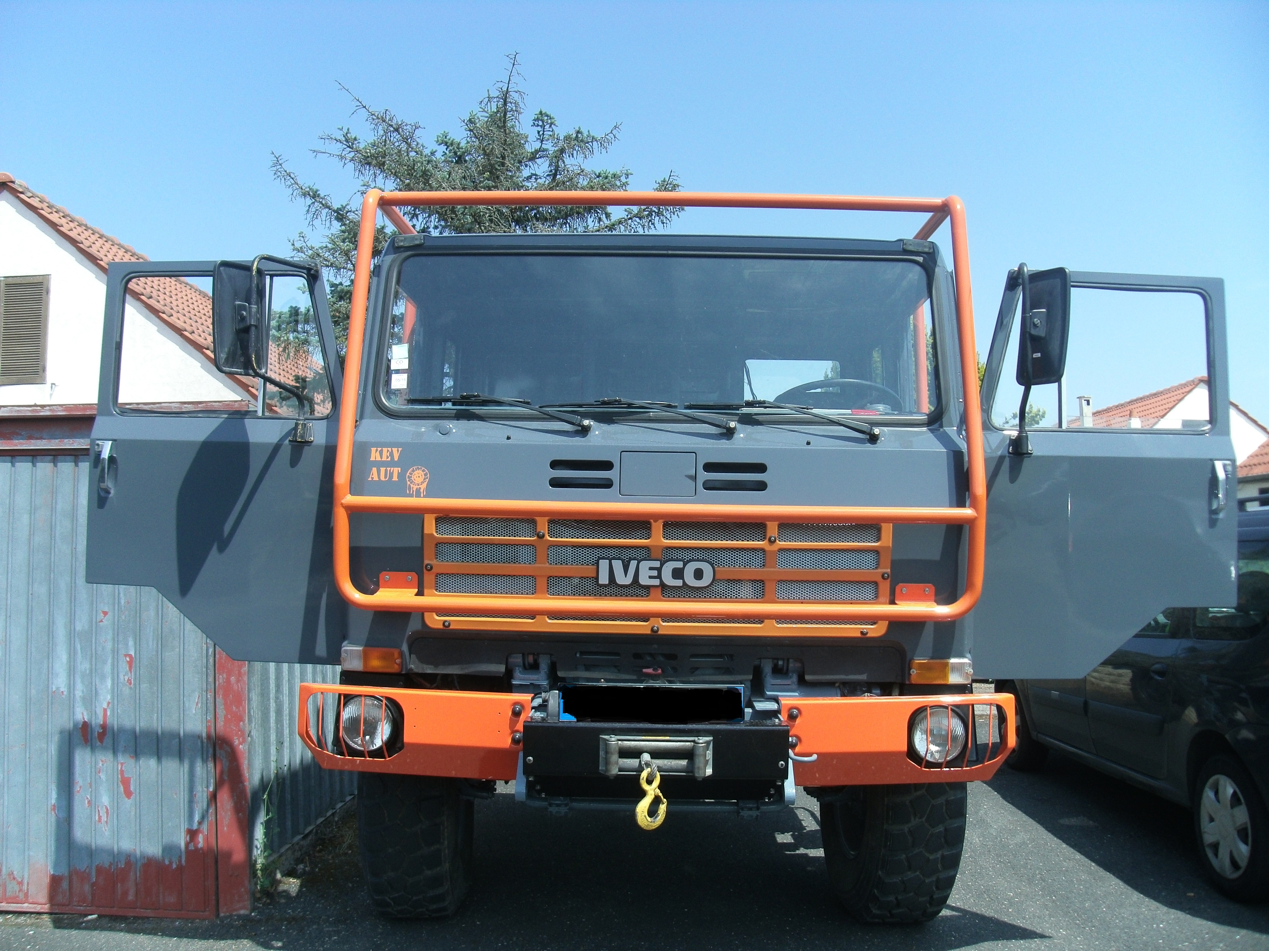

Pour la peinture il y a 8l non dilué pour le châssis, 2l non dilué pour l’intérieur de la cabine et 4l non dilué pour l’extérieur de la cabine.
Et voila ce que sa donne une fois l'arceau et la calandre remontée :mrgreen:
Cet aprem on remonte les portes, il restera plus qu'a s'occuper du treuil des parchocs et marche pied
Noich'

Trop beau, magnifique choix de couleur !!!
http://www.truckistan.net
Messages : 5899
Rhoooo il est MA-GNI-FIQUE!!! :shock:
Tout à fait d'accord avec Noich pour le choix des couleurs, ça pète! :D

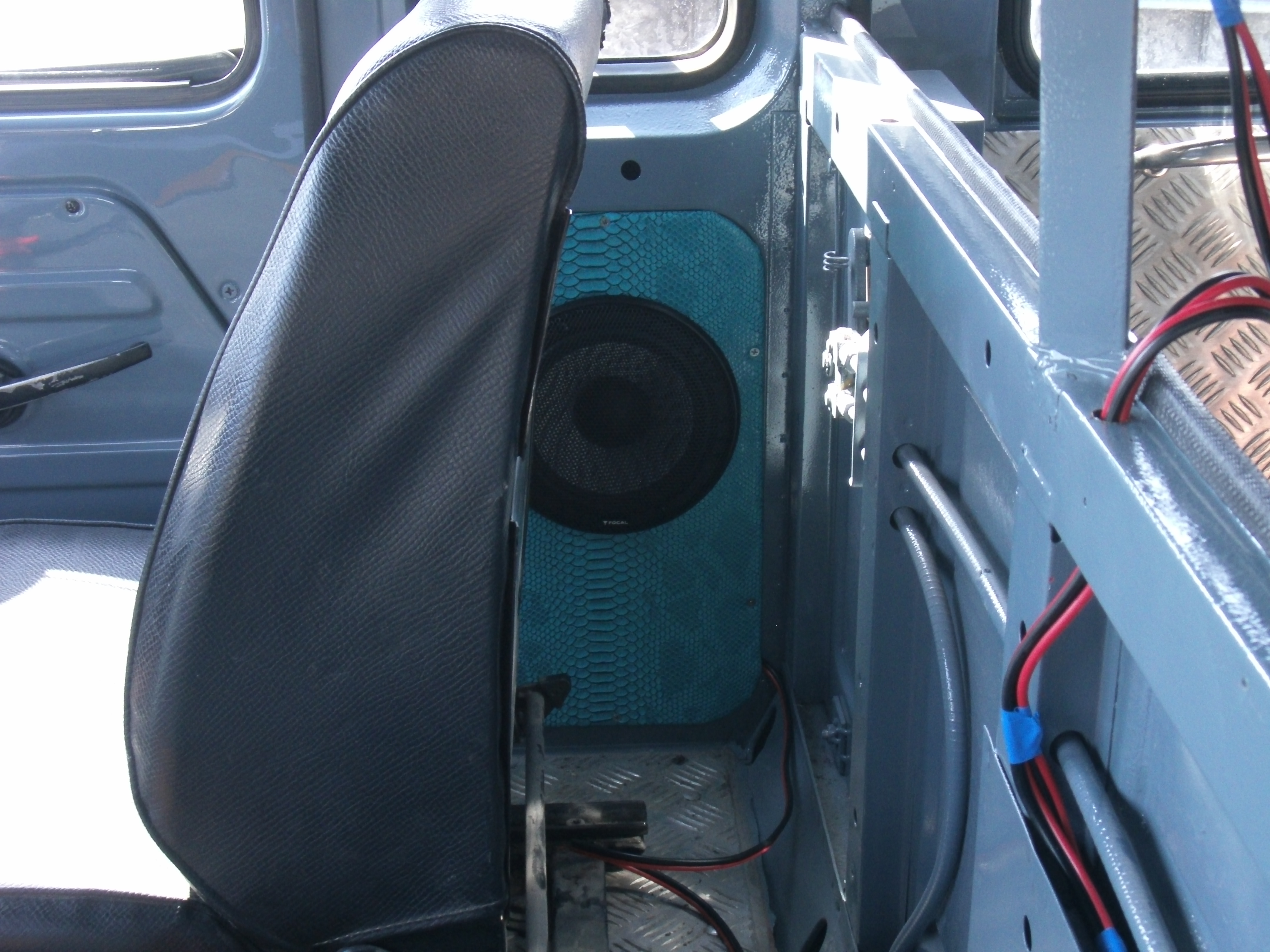

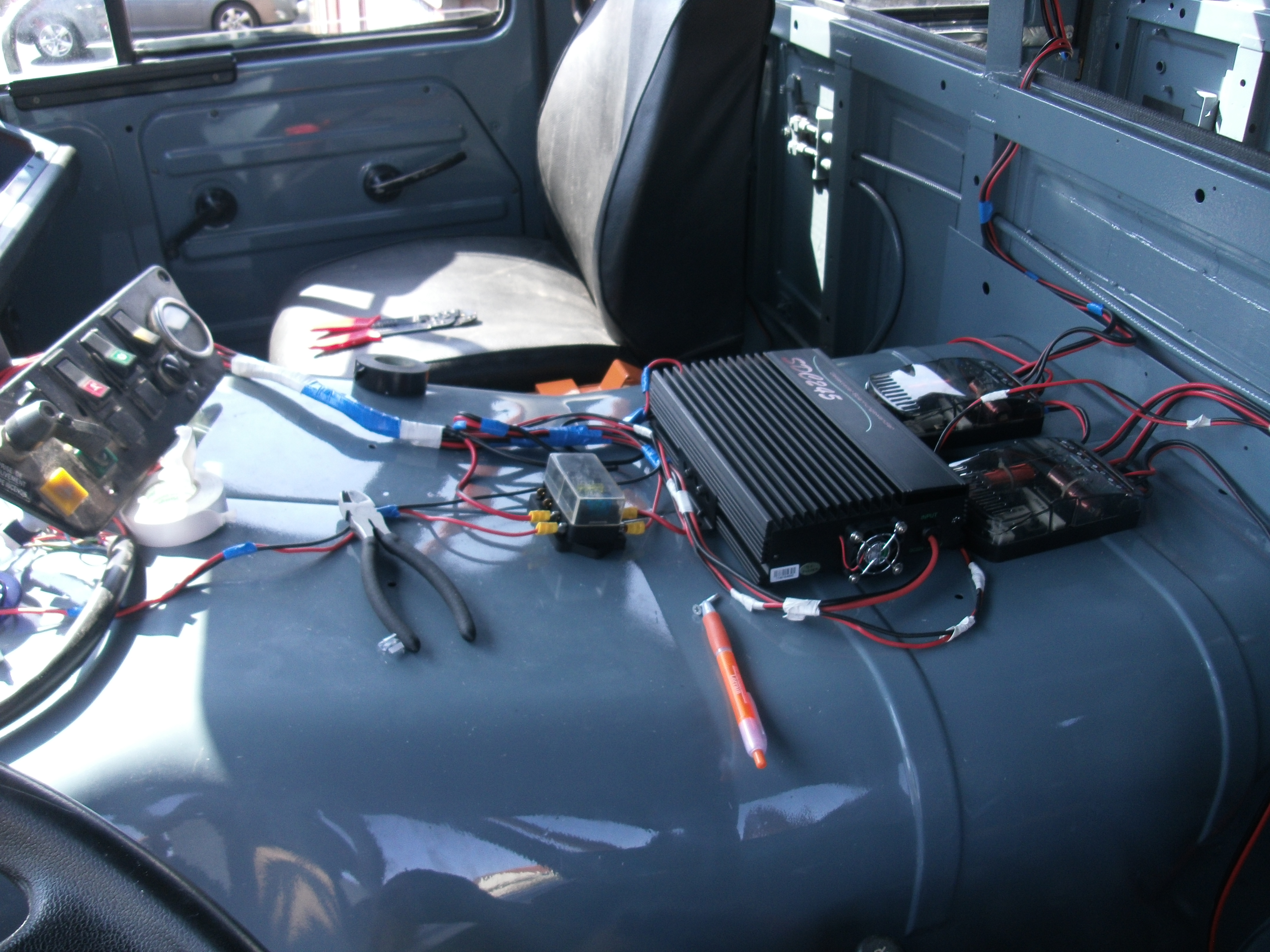

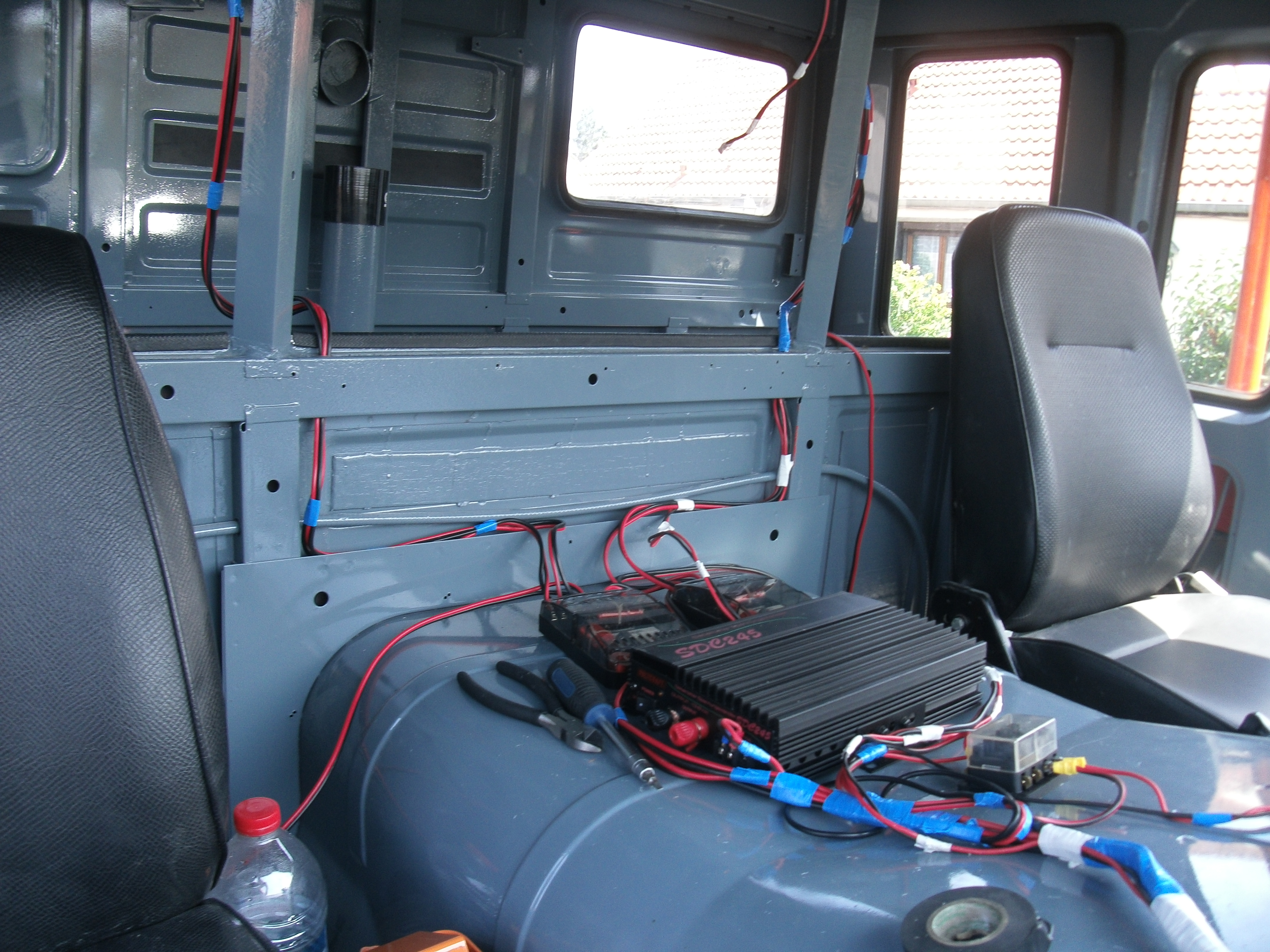

Sinon bonne nouvelle, le camion est enfin sortie de chez notre pote. On a commencer l’aménagement intérieur de la cabine, c'est vraiment la merde de tout câbler lol, en plus avec les fortes chaleurs on cuit dans la cabine. Sa a déjà bien avancé, je bute juste sur un petit problème au niveau du branchement du poste, il y a un rouge un noir ( jusque la sa va :) ) qui arrivent de mon convertisseur 24/12v, mais je doit brancher aussi un fil jaune qui doit venir de la batterie, j'en ai trouver un sur le camion mais il a l'air d’être branché au châssis du coup c'est une masse?? J'aime vraiment pas sa l’électricité
Message par j-loo »
salut,
le fil jaune, si je me souviens bien, c'est un + après contact !
vu que ton autoradio est en 12V tu peux brancher ce fil jaune par l'intermediaire d'un relais sur un 24V après contact,
soit le brancher directement avec le fil rouge (mais tu pers le benefice du poste qui s'eteint automatiquement quand il n'y à plu de contact)
veriffie quand même avant, mais je crois ne pas me tromper ! le fil jaune de l'autoradio n'est pas une masse en tout cas, ne le branche pas sur une masse du camion!

oui le jaune est un + permanent
