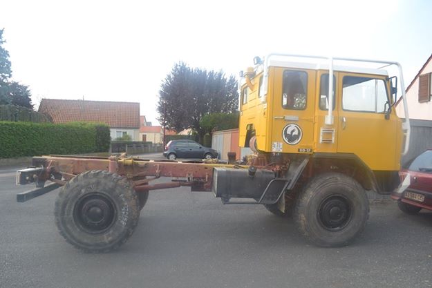

Salut a tous, voici des photos du camions tel qu'on la acheté
Le voilà ensuite sans l'aménagement arrière
Et aujourd’hui on as découpé et déplacer le bout du filtre a air et les barres de protections a l’arrière afin de gagner un peu de place pour la cellule, et reboucher les deux trous qui étaient au plafond

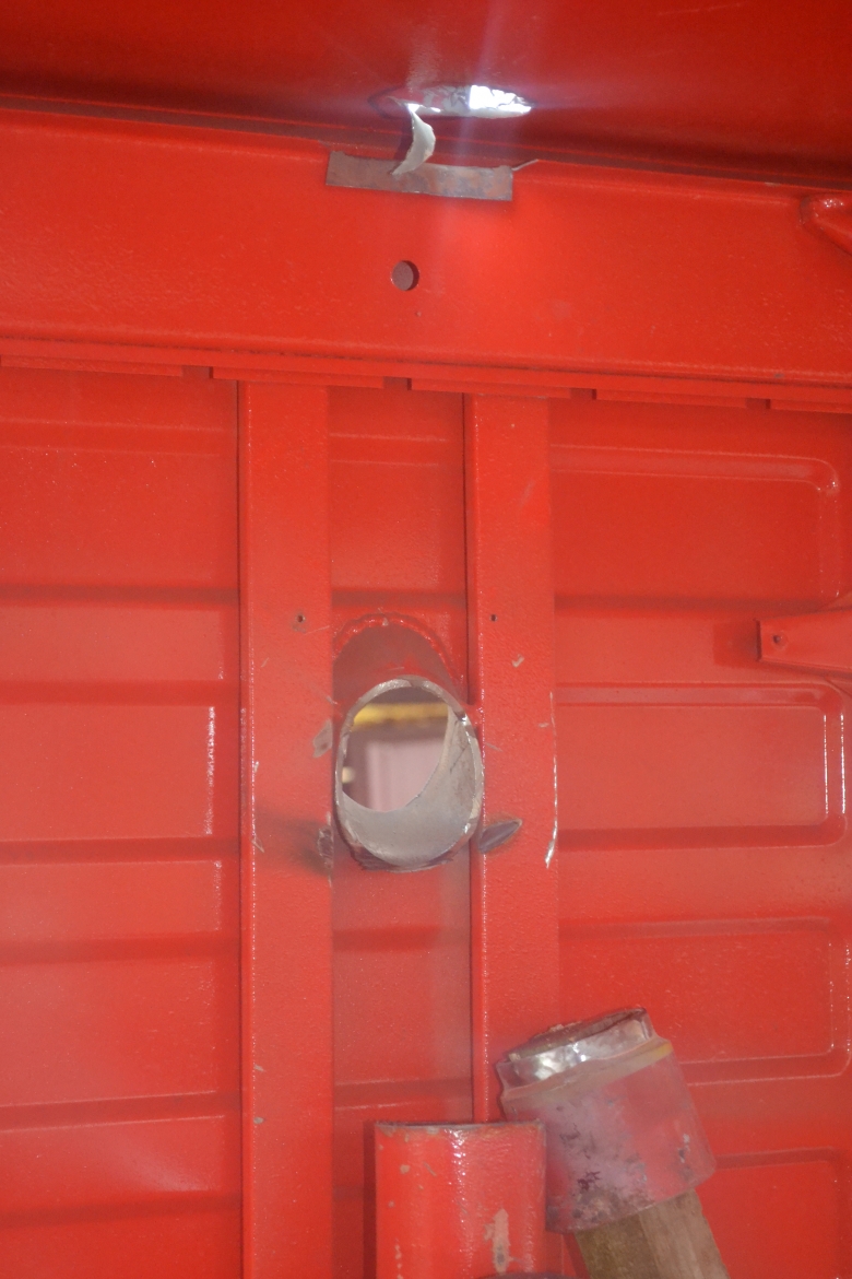

Par contre petite question on aimerait découper la tôle entre les sièges avant et arrières mais sa a l'air de faire partie intégrante du châssis de la cabine et j'ai peur que se soit moins rigide, de plus il y a le système pour déverrouillé la cabine qui y est fixé du coup je ne sais pas trop si sa vaut le coup ou si c'est possible??

Normalent toute decoupe sur la cabine doit être validée par le construteur

bonsoir,
logiquement il faut l'autorisation du constructeur pour être en regle et modifier la cabine,
et comme tu l'as dit cette partie n'est pas une "pièce rajouté" mais fait partie integrante de la construction de la cabine,
iveco ne te donnerait sûrement pas l'autorisation, je pense
perso je le ferais pas, mais bon !!

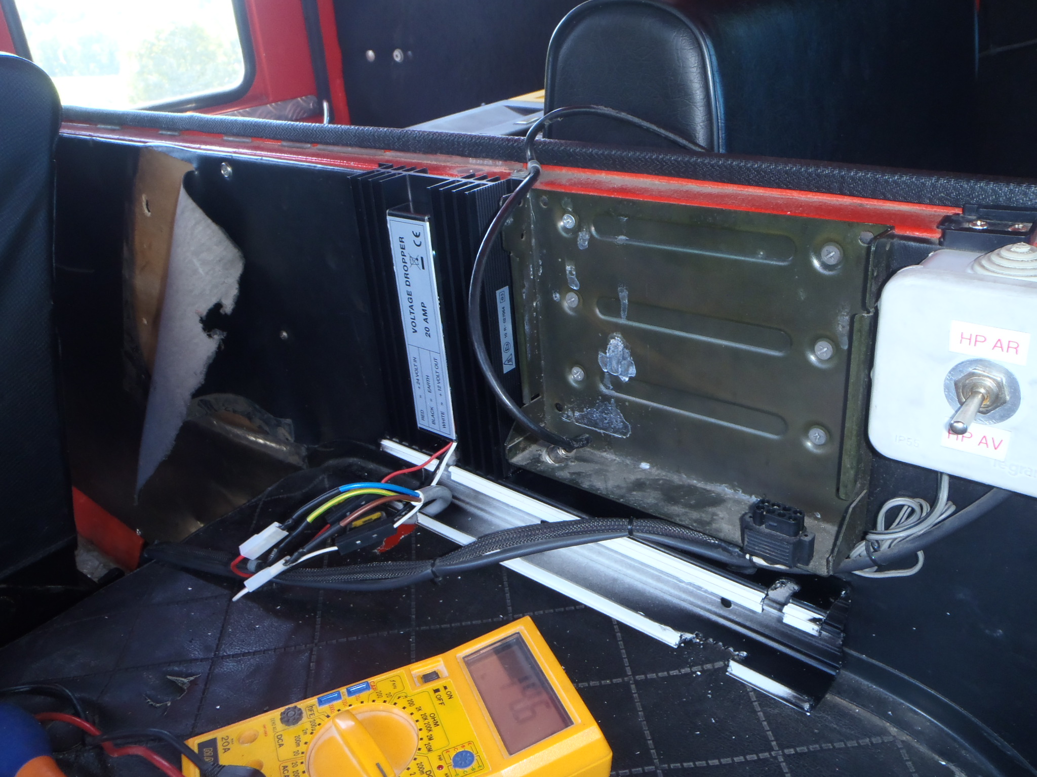

Pour l'autoradio mets un coup de multi metre pour voir si tu as du 12volt sinon faut mettre un convertisseur 24/12V

Ah ben du coup traban avait fait installer un convertisseur 12/24v sur lequel est branché l'allume cigare, je savait pas que je pouvait aussi y brancher tout mon système audio et video ( camera de recul, poste, gps), sa risque pas de faire trop de brancher dessus ?

Avec ce que tu veux brancher Il te faut un convertisseur de 20A

pôur les places arrières pous pouvez faire sauter les dossiers mais pas plus ; la partie du bas il ne faut pas toucher cela fait partie intégrante de la cabine
( tunnel)

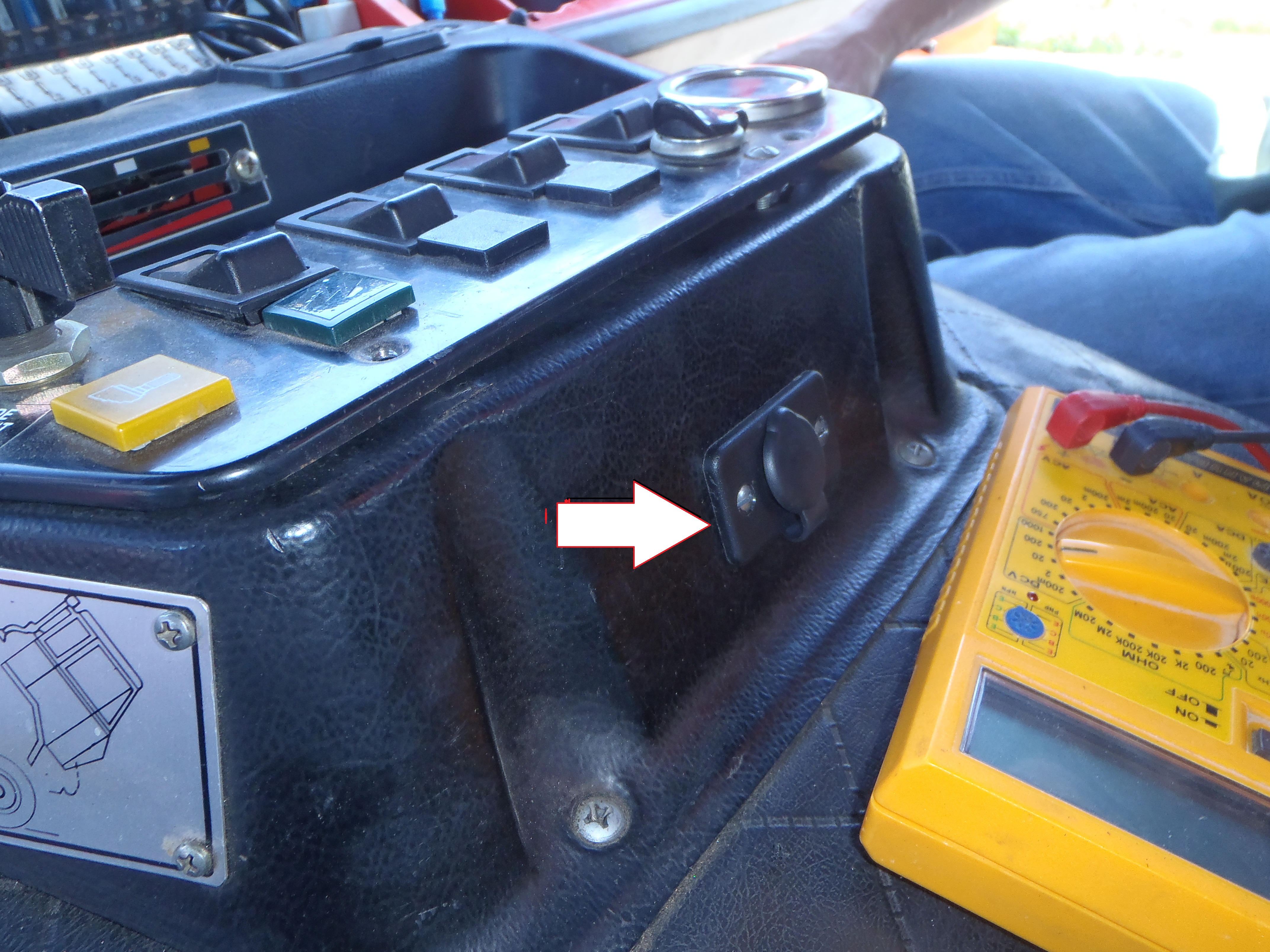

. Pour la prise allume cigare je pensait mettre une double ou une triple pour ce qui est gps, glacières, chargeur portable, mais pour le poste est ce que je peut me brancher en parallèles a l'allume cigare? Et petite question a quoi sert le petit boitier blanc sur la photo avec un interrupteur et écrit HP avant HP arrière?

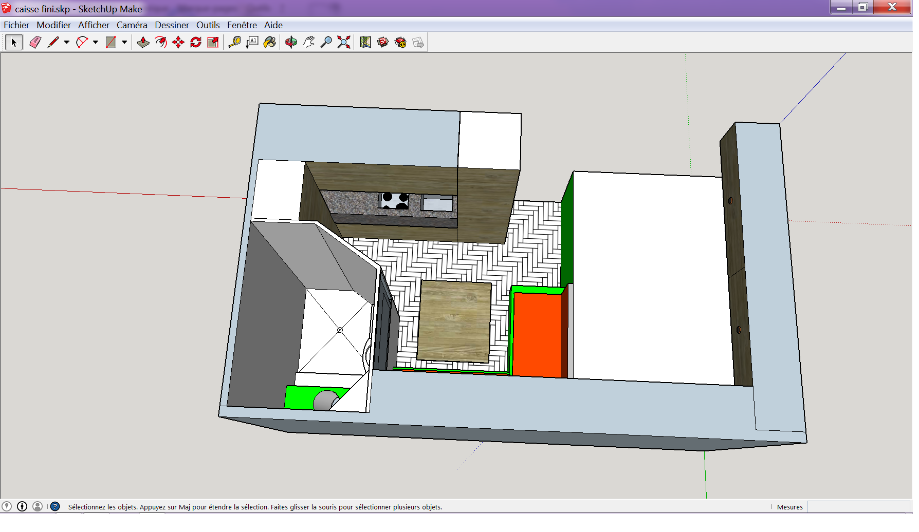

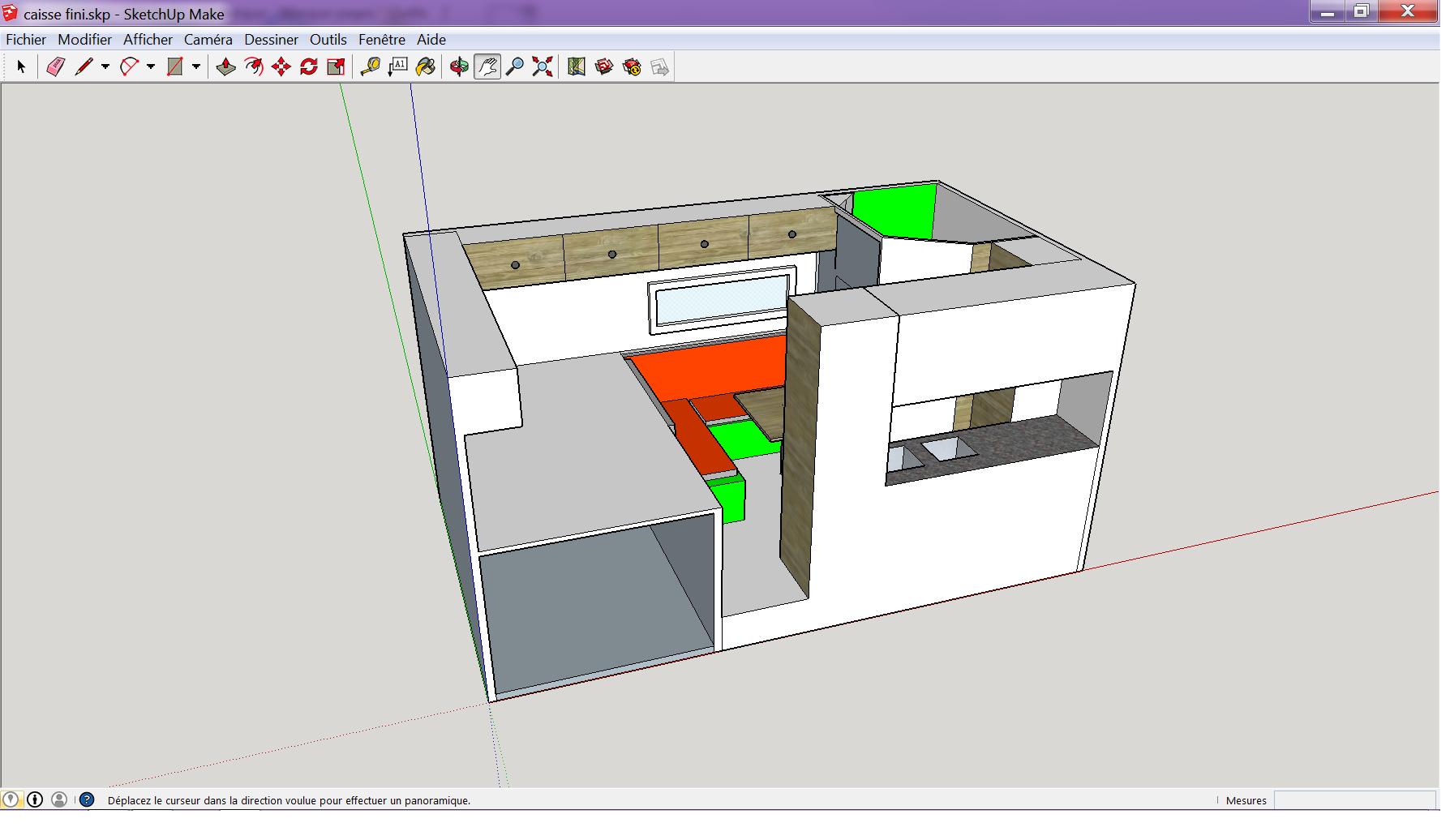

Voila un petit aperçu de ce que va donner l’intérieur de la cellule
On est pas encore sur pour la salle de bains a mon avis elle sera collé au lit et la banquette a l'inverse

audrey&alex a écrit :Salut traban et merci. Pour la prise allume cigare je pensait mettre une double ou une triple pour ce qui est gps, glacières, chargeur portable, mais pour le poste est ce que je peut me brancher en parallèles a l'allume cigare?
oui si ton poste est en 12 tu fais un picage sur l allume cigare , pense a mettre un fusible
c 'est une ex alimentation 24 v,( pour haut parleur ) , je l ai laissé ça peut servir

Merci pour cette info sa va me facilité le travail, du coup je vais faire un pontage avec un fusible pour le poste, et sur l'allume cigare vaut mieux brancher un truc dans ce style :oui si ton poste est en 12 tu fais un picage sur l allume cigare , pense a mettre un fusible
http://www.norauto.fr/produit/multipris ... 45534.html
Ou bien s’embêter a en en ponter plusieurs et les incruster dans la console centrale?
Je pense plus que la solution numéro un est la mieux

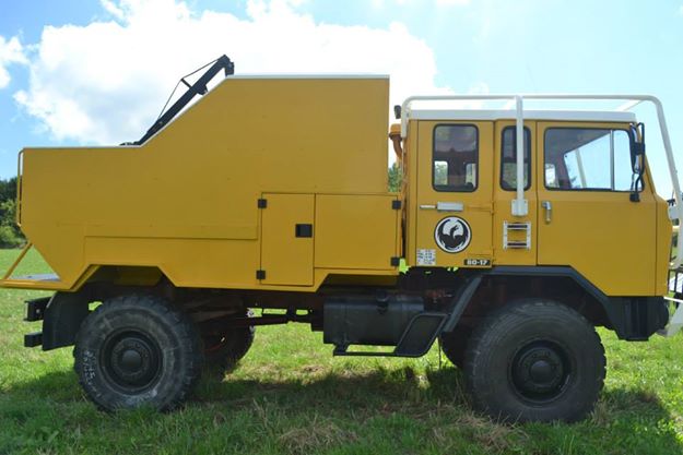

C'est sur que l’idée du double plancher pour y loger batterie et réservoir est bien bonne mais qui est quand même un grand inconvénient pour la hauteur, après chacun fait a son idée et envie
A mon avis (avis personnelle)
J'ai de la peine a comprendre, du faite que je me bats pour pas dépasser les 3,30 m max 3,40 pour essayer d’être le moins haut et le moins embêter pour voyager partout ... A moins que l'on fasse que du sable mais jusque la bas il ya de beau paysage a voir et dommage d’être limiter a cause de la hauteur.
Dans mon cas je voudrais faire plusieurs destination dans le sable et en Europe ou autre ou il n ya pas que du sable, donc des pont et des branches, etc... qui font vite des ennui et faire de grand détour...
Parce-que déjà que a plus de 3m on est déjà bien embêter alors a plus de 3,50 m j'ai bien l’impression que sa dois bien être encore plus la galère
a ce que j'ai vu au cours de mes divers voyages...
Bonne continuation
3,80 m s'est extrême quand même non?J'ai calculé avoir une hauteur total d'un peu près 3.80m

Yes perso je trouve aussi que ça fait un peu haut, mais bon après chacun fait son camion à son goût
En fait le mien fait +/- 3m20 et je suis déjà régulièrement emmerdé par les branches qui s'obstinent à vouloir pousser plus bas que ça
C'est con avec ces camions qui passent "partout" au niveau du sol d'être bloqué par une branche un peu basse.
Bon il reste la scie ou la tronço mais c'est pas toujours possible.
Sans parler des ponts sur les petites routes.
Peut-être envisager de mettre les batteries et réservoirs divers dans des coffres logés dans le châssis ou dans des coffres intérieurs type banquettes?
En tous cas sur une cellule moi je mettrai quoi qu'il en soit sur les arrêtes une armature acier pour protéger des branches/troncs, en forêt on a trèèèèès vite fait de se retrouver calé en dévers contre un arbre.

Pinpon faisait 3,80m de haut sur route avec un gps poids lourd. Jamais eu de problème
Un peux plus embetant en TT mais pas trop handicapant

Pour info: le mien est à 4m (les pneus en 14.00 y sont pour quelque chose !),
Au niveau de la conduite: il faut être attentif ... mais de toute les façon ce sont déjà de gros véhicule, donc conduite adaptée sur route et en tout terrain !
Je trouve que cela vaut le coup au niveau de l'habitabilité et puis on est est plus à 20 cm prés !!!
Au niveau "allure": le fait de faire une cellule en biseau arrière et avant participe au look sympa, sinon c'est vraiment le cube !!!

4 m de long c'est dans les clous pour le porte à faux??Sinon au niveau des dimension elle devrait faire 4m de long pour 2m30 de hauteur intérieur
- audrey
- Expert EDF
- Messages : 117
- Enregistré le : 27 mai 2014 08:34
Re: Projet IVECO 80.17
Pour le porte à faux arrière on as appelé iveco homologation, et ils sont d'accord de pousser jusqu’à 65% si on présente une étude fait par ormocar sur la répartition des charges, et du coup on est obligé d'avoir le maximum de poids entre les roue avant et arrières, donc bacs d'eau et batteries se retrouve a peu près a la même hauteur.4 m de long c'est dans les clous pour le porte à faux??
Et on as demandé des découpe dans la cellule en biseau justement pour évité cet effet cube ou suppositoire lol, et comme on le disait on va vivre dans ce véhicule tout le temps, autant qu'il y ai un minimum d'espace , quitte a devoir utiliser tout le temps un gps poids lourd et une tronçonneuse pour ce déplacer
